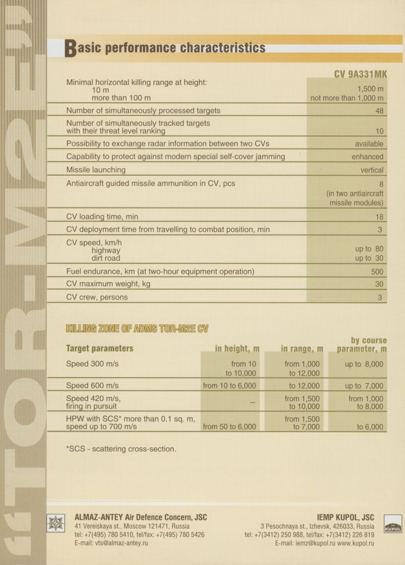

رد: النظام الروسي المتحرك لدفاع الجوي tor-m2e في صورة
موضوع رائع أخى العزيز.
وبالفعل تلك المنظومة تتفوق فى عدة أمور عن سابقتها tor-m1
1 / تلك المنظومة لديها القدرة على توجية 10 صواريخ الى اهدافها فى الوقت الذى كانت سابقتها توجة نحو 4 صواريخ
فقط.
2/ قدرة تلك المنظومة على التعامل مع اربعة اهداف مرة واحدة , أما سابقتها فقط هدفان.
3/ ميزة الربط بين سيارتان فى البطارية التى تحتوى على اربعة سيارات ( قواذف) وهو ما يكفل قدرة عالية وحركية
عالية على حماية فرقة مدرعة بحوالى ثمانية سيارات او ما يعادل بطاريتان من المنظومة, وربط كل سيارتان بداتا لينك.
حيث يتم بناء مربع حول الفرقة المدرعة يتكون من اربعة اضلاع وكل ضلع بة 3 سيارت فيصبح العدد ثمانية سيارات
فيوفران حماية عملياتية كبيرة,
وكذلك الكشف من خلال تبادل المعلومات بين كل سيارتان فتصبح المساحة المضيئة أمام الرادارات للتعامل مع
الاهداف والتشابك معها حوالى 70*70 كيلو متر مربع فى حدها الأدنى وذلك على أفتراض ان قيمة كشف رادار
المنظومة 25 كيلو كسابقة ومدى الاشتباك 12 كيلو متر فقط كسابقة أيضا,
ويعتبر هذا الأسلوب فعال للغاية لحماية نقطة معينة بخلاف بالطبع القدرة على
التحكم فى البطارية ككل....
وبالتالى النقطة التى
طرحتها انت اخى الكريم وهى أكثر ما يميز منظومات (التور) عموما: وهى القدرة
الفائقة على مواجهة المقذوفات الموجهة بكافة انواعها ك jdam paveway وكل اسلحة الستاند اوف عموما.
والصواريخ الكروز.
وهو اهم مايميز تللك المنظومة وخصوصا ذلك التعديل فى المنظومة.حيث يبدا التعامل مع هدف بمساحة 10 سنتيمتر
من مسافة 7 كيلو مترات.وهو سر قوة المنظومة فعليا.حيث يمكنها من التعامل مع كل الاهداف المضادة للاشعة
الرادارية والتى تتغير سرعتها من 200 متر الى 700 متر / الثانية , وبالتالى يتغير مقطعها الرادارى ايضا حتى يصل
لأقل قيمة وهى 10 سنتيمتر مربع , والذى يوضح التوصيف الفنى للمنظومة بانة يقاوم تلك الصواريخ ويشتبك معها
من مسافة 7 كيلومترات تقريبا بناء على تلك القيمة فى مقطعها الرادارى.
تحياتى أخى.
