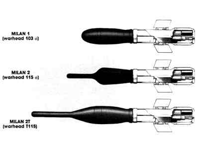

و لقد تم تطوير الشكل الأول من الصاروخ بطرازت متعددة توافقت مع التطور المطرد للدبابات :
- إضافة منظار تصويب حراري Themal Sight سنة 1985.
- إضافة رأس حربي للتعامل مع الدروع الطبقية Modular Armour سنة 1985.
- إضافة رأس ترادفي TANDEM شديد الإنفجار من نوع High Explosive Anti-Tank HEAT, للتعامل مع الدروع التفاعلية المتفجرة Explosive Reactive Armour سنة 1994.

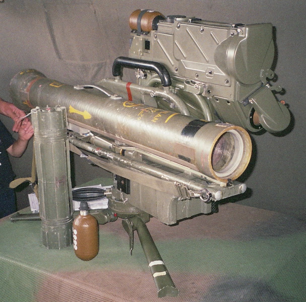

يتم توجيه الصاروخ بالإعتماد على نظام التوجيه السلكي نصف الآلي بشكل مستمر طيلة مدة طيران الصاروخ نحو الهدف و ذلك بإستخدام نظام توجيه بالأشعة تحت الحمراء, وهذه التكنولوجيا يصطلح على تسميتها ب : SACLOS Semi-Automatic Command to Line of Sight.
وفي التطبيق العملي لهذا النوع من التوجيه يقوم نظام التصويب بحساب المسافة الفاصلة بين وحدة الإطلاق و الهدف الذي يتم التصويب نحوه مع تحديد زاوية الإطلاق, و بعد إطلاق الصاروخ يكون الرامي مجبرا على مواصلة متابعة الهدف بمنظار التسديد بينما تستمر وحدة التوجيه في حساب المسافة التي تفرق عن الهدف و زاوية التصويب, و يتم إرسال المعلومات إلى الصاروخ خلال طيرانه عن طريق السلك الذي يربط قاعدته بوحدة التوجيه و الإطلاق و ذلك حتى تحقيق الإصطدام بالهدف.
و لعل أكثر ما يعاب على هذا النظام من التوجيه هو قصر المدى المسموح به والذي يرتبط بطول السلك, و في نفس الوقت يجعل من الصعب إستخدام الصاروخ في مسرح عمليات ذو غطاء كثيف تغطيه الأشجار و التي تشكل عائقا كبيرا أمام التوجيه السلكي نصف الآلي, not very good for penetrating/attacking targets in vegetated areas such as forests.
من جهة أخرى, يعتبر الرامي معرضا للخطر من النيران المعادية لكونه يبقى مجبرا على متابعة الهدف بنظام التصويب طيلة مدة طيرانه نحو الهدف و ذلك لإستكمال عملية التصويب حتى تحقيق الإصابة, و في هذا الإطار يجب أن يكون الرامي متمرسا و مدربا بشكل جيد it requires a skilled and well-trained operator.
