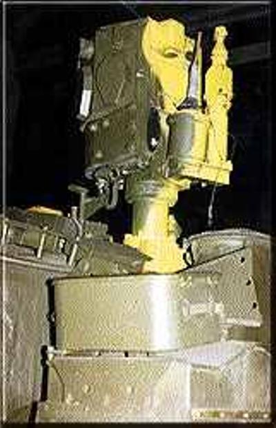

أعلنت شركة RAFAEL الإسرائيلية أن ما أنتجته من وسيلة لحماية الدبابات أطلق عليه اسم Trophy اجتاز آخر امتحان بنجاح وأنها تبدأ الإنتاج الصناعي لهذه الوسيلة.
ويُفترض أن يتم تجهيز جميع دبابات الجيش الإسرائيلي من طراز "ميركافا" بهذه الوسيلة، فيما يجري تجهيز الدبابات الجديدة من طراز "م ك 4" أثناء أعمال تصنيعها.
واتجهت إسرائيل لإيجاد وسيلة تحمي دباباتها من القذائف والقنابل المضادة بعد أن تمكن مقاتلو حزب الله من تدمير الكثير من دبابات "ميركافا" في لبنان قبل 3 أعوام بواسطة قاذف القنابل المضادة للدبابات "ار بي جي 29" (أو "فامبير").
ومن المفروض أن يكتشف الرادار الخاص بوسيلة Trophy قذيفة أو قنبلة مضادة قبل وصولها إلى هدفها بمسافة لا تقل عن 30 مترا، ثم تطلق هذه الوسيلة متفجرات لتفجير هذه القذيفة أو القنبلة من دون أن يصاب الجنود المرافقون للدبابة بالأذى.
وبالتالي فقد أصبحت إسرائيل أول مَن بدأ الإنتاج الصناعي لوسيلة حماية المدرعات من هذا النوع بدلا من روسيا التي صنعت وسيلة من هذا النوع قبل 20 عاما . لكن لم تبدأ روسيا بتصنيع كميات كبيرة مما أطلق عليه اسم "ارينا"، ولم تبدأ بتجهيز دباباتها بهذه الوسيلة حتى الآن.
وحصلت الولايات المتحدة الأمريكية على وثائق تصنيع "ارينا" بواسطة عدد من جواسيسها أمثال الصربي الكسندر غيورغييفيتش، لتبدأ شركة Raytheon الأمريكية العمل في تصنيع ما يسمى Quick Kill APS وهو الوسيلة التي تشبه وسيلة "ارينا" الروسية.
على كل بدأت وزارة الدفاع الأمريكية ببحث إمكانية شراء ما تنتجه إسرائيل لتجهيز الدبابات الأمريكية في أفغانستان والعراق به.
والأغلب ظنا أن الإسرائيليين استفادوا مما اخترعه مصنعو "ارينا" الروس. ويرى الخبراء الروس، مع ذلك، أن "ارينا" تفوق Trophy في جملة مواصفات.

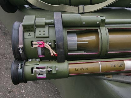

اما الشيئ الذي يقسم ظهر النظام الاسرائيلى الجديد فهو RPG-30
RPG-30
وهو نظام كتفي حديث مضاد للدروع anti-tank grenade launcher ، أطلق عليه RPG-30 ، وعلى عكس جميع المنظومات السابقه المشابهه فإن النظام الجديد مصمم لتخطي وتجاوز منظومات القتل الصعب كالإسرائيلي تروفي Trophy والروسي أرينا ARENA-E .
القاذف الجديد مشابهه للقاذف الأقدم RPG 27 ، فجسمه مصنوع من الألياف الزجاجيه المقواة ، وهو من أسلحة الرميه الواحده ( يُلقى بعيداً بعد ذلك ) ومن عيار 105 ملم . والسر في تميز هذا السلاح حتى الآن ، هو إشتماله على مقذوف فرعي – مقذوف طُعم أو فخ decoy - آخر يعمل على تحفيز مركز السيطره في منظومة القتل الصعب لمهاجمته ، في حين تكون الرأس الحربيه الأساسيه - من النوع الترادفي tandem warhead - تطير خلف الرأس الفرعي بمسافة آمنه من الإصابه ، تبلغ عدة أمتار ، لتكمل طريقها بعد ذلك نحو الدروع الرئيسه . فقد أكدتً إختبارت الشركه أن المرحلة المعده لإعاده الإستعداد أو الإشتباك الثاني next engagement في هذه المنظومات - وبشكل عام -
لمواجهة الخطر التالي ، تبلغ ليس أقل من 0.2 - 0.4 ثانية ، والفكره تعمل في عدم توفير هذه الفرصه للنظام للإستعداد لمواجه الرأس الحربي الأساسي المتابع في طيرانه المقذوف الطعم .
للرأس
الحربي الأساسي القدره على إختراق 600 – 650 ملم من الدروع المتجانسه بعد تجاوز الدروع التفاعليه . وزن القاذف وهو جاهز للرمي 10.3 كلغ ، ومداه الفعال يبلغ 200 م .

بخصوص الار بي جي 30 فهو بالاصل صمم للتعامل مع الدروع الرد فعلية بحيث يقوم الصاروخ الاول بتفجير الدرع الرد فعلي في حين يصيب المقذوف الرئيسي الدرع الارئيسي للدبابة
لكن في نفس الوقت يمكن لهذه المنظومة خداع الانظمة المخصصة للقتل الصعب

هذا النظام لا يستطيع التعامل مع المقذوفات التي سرعتها أعلى من سرعة الصوت. لذلك هو نظام فاشل.

دروع Trophy هي دروع ردية مغناطيسية صممت لصد القذائف الحرارية الجوفاء "السيالة الحرارية" و الحرارية الصدمية "الضغطية الحرارية" Thermobaric أو الوقود المتفجر الهوائي FAE إضافة للقذائف الترادفية Tandem التي تعتمد على مقذوفين أحدهم إختراقي و الأخر متفجر لكن نظام RPG-30 يطلق قذيفة إستباقية ذات مقطع صغير وسرعة كبيرة تستطيع تجاوز مجال الدرع المغناطسي وتعطيل المشع وهو ما يسهل عمل القذيفة الترادفية الأخرى الفعالة ضد الدروع المركبة السلبية و التفاعلية.
