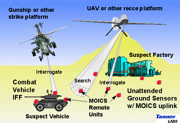

جوهر نظام التعارف
إن نظام التعارف IFF هو في جوهره سؤال وجواب (Q A)، سؤال يوجّه من السائل فيصل إلى الهدف، ويتم فك التشفير ويقوم المجيب (Transponder) بالرد على السؤال لتحديد الهوية. ويلاحظ أن السرِّية العالية المطلوبة قد أضافت إمكانية أن تتعرف أنظمة التعارف على الأنواع المختلفة من الأهداف الصديقة داخل مدى معين يغطِّي ميدان المعركة، وكذا النقاط الدفاعية المتقدمة، وأماكن تمركز وحدات الدفاع. ولقد أوجبت الحاجة ضرورة التفريق بين ما هو صديق وما هو عدو، لذا لزم تركيب أجهزة تعارف في الطائرات الصديقة.
ولقد تطوّرت أيضاً أجهزة التعارف المحمولة على الكتف والمستخدمة مع الصواريخ المضادة للطائرات، وأشهرها على الساحة الصاروخ (Stinger)، ولا يُستهان إطلاقاً من تركيب أجهزة التعارف على القواذف الفردية، حتى لا تحدث كوارث رهيبة.
إن السرِّية المطلوبة لأنظمة التعارف ضمن أنظمة القيادة والسيطرة المشتركة C3I تتطلب ضرورة وجود نظام تشفير آلي لأنظمة التعارف في السؤال والجواب، كما أنه مطلوب أيضاً أن تكون أنظمة التعارف قادرة على مجابهة الأعمال الإلكترونية المضادة بصورة فعّالة وناجحة.

المنارات الإلكترونية
لقد فرضت المعارك الليلية صعوبة في توفير التعارف بين القوات الصديقة، وخصوصاً بين المشاة والدبابات والقوات المعادية، حيث يحدث ارتباك في تمييز القوات، وخطوط المهام، والحدود، واتجاهات الهجوم، الأمر الذي ينتج عنه خسائر النيران الصديقة.
ومن هنا، يمكن اللجوء إلى استخدام بواعث حرارية خاصة تعمل على أحد حيزات طيف الأشعة تحت الحمراء تُعرف بالمنارة الحرارية (IR beacon)، يمكن تركيبها على خوذات الجنود، وفي خلفية المركبات والدبابات، تستخدم مرشحات خاصة يمكن رصدها بالأجهزة الحرارية، حتى يمكن التعرُّف على الجنود والأهداف الصديقة بدرجة يُعتدُّ بها، فتقل كثيراً إصابات النيران الصديقة، كما يمكن تجنُّب قصف الطيران، وكذا تحديد أماكن الإبرار، وخطوط المهام، والفواصل، والأهداف التي يتم الاستيلاء عليها، وذلك في أحلك فترات الظلام، وقد تم استخدام هذه المنارات بصورة ملحوظة في حرب الخليج وغزو العراق.
ومن الاستخدامات الفعّالة للمنارات الليزرية والتي هي عبارة عن مصادر إشعاع ليزري في طول موجي معين إمكانية توفير التعارف بين الصواريخ الصديقة التي تركِّب شعاع الليزر (LAzer Beam rider)، وبين الأهداف المعادية، وخصوصاً في حرب المدن، حيث يقوم العملاء أوالقوات الخاصة برمي المنارة الليزرية بالقرب من الهدف المراد تدميره، والذي يمكن أن يكون مقر تجمّع للمقاتلين، أو مخزن ذخيرة، ثم تجيء الطائرات الموجهة بدون طيار، والتي يمكنها إطلاق الصاروخ الموجَّه بالليزر ليرشق بالهدف في إصابة مباشرة ومدمّرة (Pin Point).
وقد يوفِّر العدو إحدى المنارات الإلكترونية التي يمكن استخدامها لاصطياد الأهداف بكل سهولة، وذلك عندما يستخدم الرادار، والذي يمكن استخدامه كمنارة رادارية، ولقد استُخدم ذلك كثيراً في تدمير الرادارات المعادية باستخدام الصواريخ التي تركِّب الشعاع الراداري (HARM) عالية السرعة في سيناريوهات عديدة قامت بها طائرات الفانتوم منذ أكثر من عقدين من الزمان.
