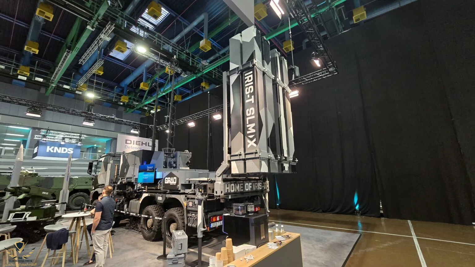

كشفت شركة Diehl Defence الألمانية عن أحدث ابتكاراتها في مجال الدفاع الجوي، نظام IRIS-T SLM/X، في معرض Enforce Tac 2026
قائلةً للعالم أجمع "نعم، يمكننا أن نلعب هذه اللعبة أيضاً".

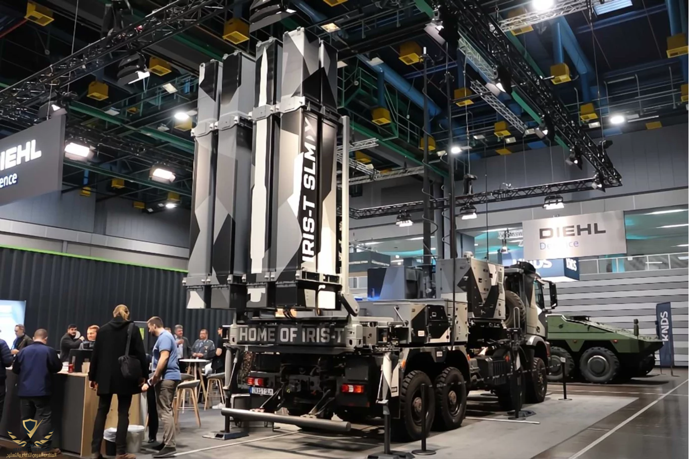

تم تصميم هذا النظام المتطور IRIS-T حول قاذفة ذكية مكونة من ثماني علب يمكنها مزج ومطابقة SLM وصواريخ الاعتراض SLX الجديدة، مما يزيد من مداه إلى حوالي 100 كيلومتر وعلى ارتفاع يصل إلى حوالي 30 كيلومترًا.
من خلال الجمع بين القدرة متوسطة المدى المثبتة في المعارك والمدى الممتد لصاروخ SLX في منصة واحدة، تحاول ألمانيا استخلاص دفاع جوي متعدد الطبقات من المعدات الحالية بدلاً من شراء نظام منفصل آخر، وبذلك تراهن على أن المرونة أفضل من الجلوس بهدوء في الزاوية.
إن دمج نظام IRIS-T SLM ذي الخبرة القتالية مع النسخة SLX القادمة ضمن نظام IRIS-T SLM/X سيوفر قدرة دفاع جوي متعددة الطبقات لنظام الدفاع الجوي IRIS-T SL، مع الحفاظ على بنية قيادة وإطلاق مشتركة. (مصدر الصورة: Army Recognition)
يُتيح تصميم منصة الإطلاق الجديدة إمكانية استخدام حمولات مختلطة ضمن المركبة نفسها، بما في ذلك تركيبات مثل أربعة صواريخ SLM وأربعة صواريخ SLX، أو سبعة صواريخ من نوع واحد وصاروخ واحد من النوع الآخر، مع الحفاظ على ثمانية صواريخ جاهزة للاستخدام لكل منصة إطلاق.
يرتكز هذا المفهوم على الحفاظ على تصميم منصة إطلاق واحدة وتعديل نطاقات الاشتباك من خلال اختيار الصواريخ بدلاً من وحدات إطلاق منفصلة. تُشير بيانات الأداء المُوضحة مع التكوين الجديد إلى أن مدى صاروخ SLX يبلغ 100 كيلومتر، ومدى اعتراضه 80 كيلومترًا، وتغطية ارتفاعه 30 كيلومترًا، بينما يرتبط مدى صاروخ SLM بمدى 60 كيلومترًا، ومدى اعتراضه 40 كيلومترًا، وتغطية ارتفاعه 20 كيلومترًا. يهدف نهج الحمولة المختلطة إلى توسيع مرونة الاشتباك ضمن هياكل وحدات الإطلاق الحالية.
سيُوفر دمج صاروخ IRIS-T SLM المُجرَّب في القتال مع النسخة SLX القادمة ضمن نظام IRIS-T SLM/X قدرة دفاع جوي متعددة الطبقات لنظام الدفاع الجوي IRIS-T SL، مع الحفاظ على بنية قيادة وإطلاق مشتركة. يُهاجم صاروخ SLM الحالي التهديدات الجوية مثل الطائرات والمروحيات وصواريخ كروز والطائرات المسيّرة حتى مدى 40 كيلومترًا وارتفاع 20 كيلومترًا، ويعمل بتغطية كاملة بزاوية 360 درجة وبيانات أهداف مُتصلة بالشبكة للتنسيق مع الرادار ووحدات التحكم. يُسدُّ إضافة صاروخ SLX الفجوة ليصل مداه إلى حوالي 80 كيلومترًا وارتفاعه إلى 30 كيلومترًا تقريبًا، باستخدام باحث مزدوج ومحرك نبضي مزدوج لتوسيع نطاق الاعتراض دون الحاجة إلى أنظمة تحكم نيران أو استشعار جديدة تتجاوز تلك الموجودة بالفعل لصاروخ SLM.
سيُمكّن هذا القوات من تعديل حمولات منصات الإطلاق باستخدام صواريخ اعتراضية من طراز SLM وSLX لمواجهة أنواع مختلفة من التهديدات من مسافات قريبة إلى متوسطة إلى بعيدة، مع استخدام مركز العمليات التكتيكية نفسه وبيانات الرادار، مما يقلل الحاجة إلى بطاريات متخصصة منفصلة لكل مستوى من مستويات الاشتباك. يدعم هذا التوحيد في أنظمة الإطلاق والقيادة كفاءة العمليات اللوجستية والتدريبية، ويتيح توزيعًا أكثر مرونة للأصول الدفاعية في مسرح العمليات، مما يجعل نظام IRIS-T SL أقرب إلى الحد الأدنى لما توفره الأنظمة بعيدة المدى مثل باتريوت.
