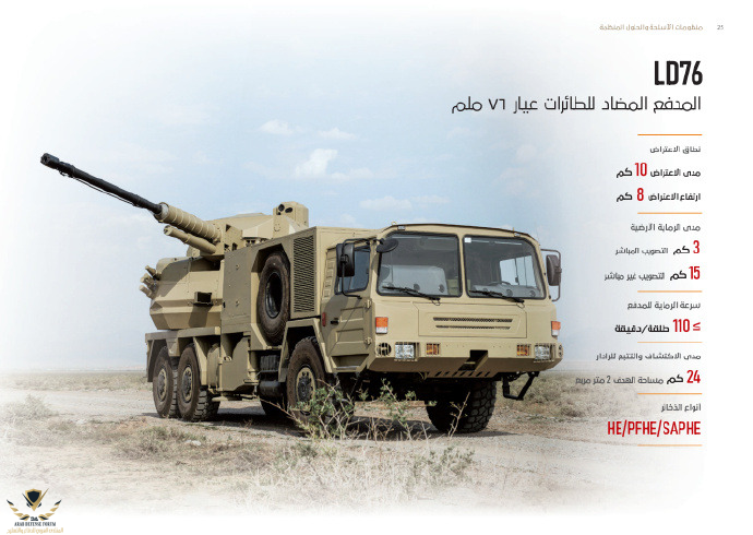

أنهت شركة Norinco تسليم النسخة التصديرية من نظام الدفاع الجوي LD-76. وتشير المنتديات العسكرية الصينية إلى أن الجزائر هي الزبون المحتمل.
هذا النظام عيار 76 ملم، ويستخدم ذخائر مبرمجة، ومخصص لاعتراض الطائرات المسيّرة وصواريخ كروز.

مشاهدة المرفق 842830
اذا كان مدي الكشف الراداري 24 كم ضد هدف مساحته 2 متر اذن درون اف بي في سيدمر هذا النظام بكل سهوله قبل ان يكتشفه الرادار الخاص به.
لو تفضلت أعطنا مصدر علي مدي الرادار
إذا الرادار يكشف هدف RCS = 2 م² حسب قولك على 24 كم، هذا غالبًا هدف بحجم طائرة صغيرة.
درون FPV عادةً الـRCS تاعو صغير بزاف (ممكن 0.01 – 0.05 م² أو أقل).
رادار المدى يتبع قانون الجذر الرابع: المدى ∝ (RCS)^(1/4)
يعني إذا نقصنا الـRCS بـ 100 مرة، المدى ما ينقصش 100 مرة… ينقص تقريبًا 3 مرات فقط.
إذن مدى الكشف ≈ 7–8 كم تقريبًا.
يعني الدرون ماشي رح يوصل “بكل سهولة” حتى يضرب النظام قبل ما يتكشف علي 8 كلم...
أضف كثافة النيران وعدد الأنظمة الموجودة في منطقة اكس يعني التهديد الوحيد للنظام هو الإغراق
أعتقد النظام يقدر على رصد هذا النوع من بضعة كلومترات لكن حتى مع هذه القدر لن يسلم و لن يتمكن من رصد هذا النوع في حالات كثير بسبب طبيعة استعمالها .. هذا النوع لن يسلم منه اي نظام
المصدر الذي يعتمد عليه اخ مرفوق في صورة الشركة الرسمية في أعلى الموضوع
مثل هذا مدفع غير موجه ضد مثل هذه الدرونات
لا من ناحية عيار حيث يتم أعتماد على أصغر أو نظام حماية نشط (للأن لم يتم أبتكار حل ناجع )
و لا من ناحية أكتشاف مثل هذا درون يكون بصريا أو حراريا لأن رادريا حتى لو أستطاع أكشفها يمكن تغلب عليه عبر تحليق منخفض للمسيرة وهو ما يصعب كشف و تهديف عليه .
خلاصة القول هذا مدفع غير موجه ضد مثل هذه مسيرات بل موجه ضد مسيرات أنتحارية أكبر أو حتى صواريخ كروز و قنابل موجهة ذات مدى أبعد من fpv يعني لحماية مراكز حوية بعيدة عن خطوط تماس مباشر التي تقع في مدى درون fpv
