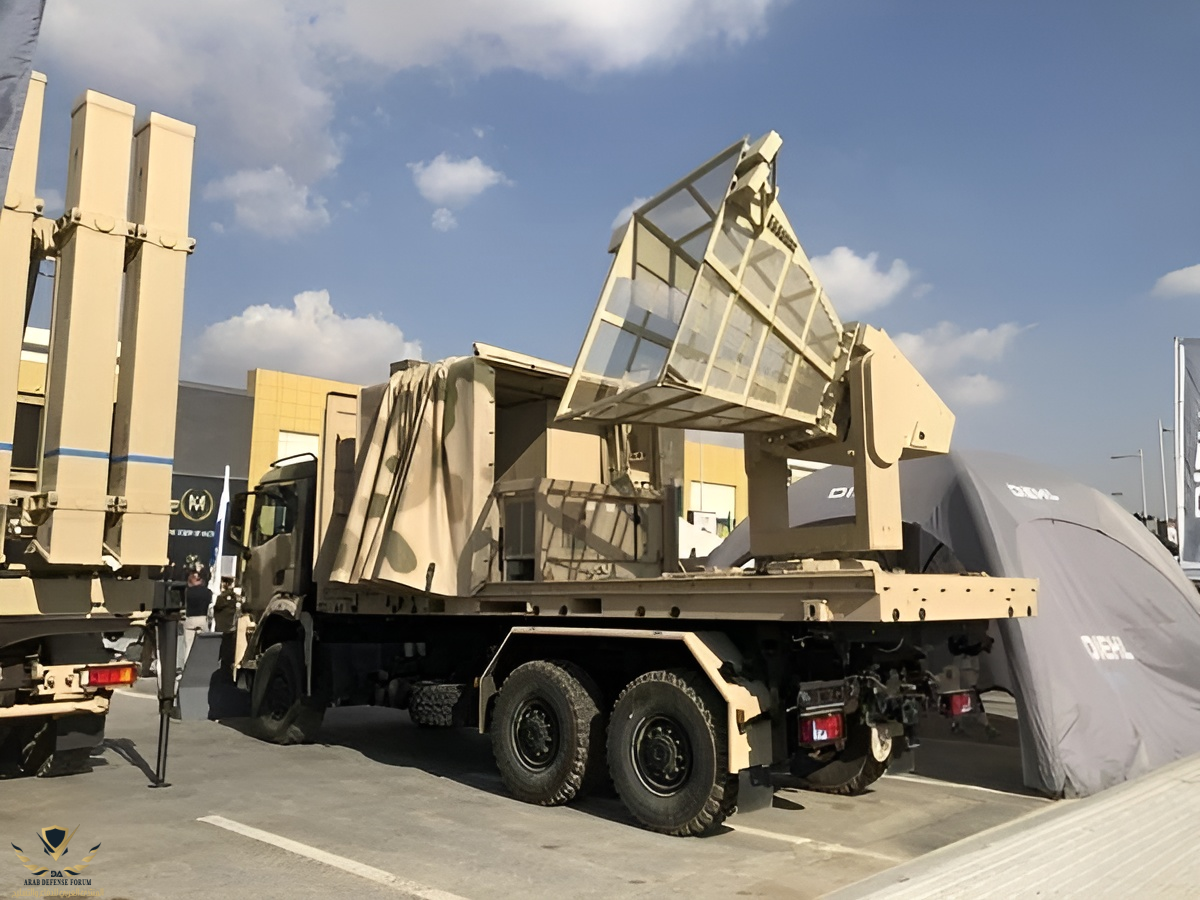

أول ظهور رسمى لنظام HPEM SkyWolf الألمانى التابع لقوات الدفاع الجوى المصرية خلال معرض مصر للصناعات الدفاعية إيديكس 2025 ، و هو نظام ألمانى الصنع مقدم من شركة ديل Diehl ، يستخدم نبضات كهرومغناطيسية عالية الطاقة لتدمير أو تعطيل الطائرات بدون طيار عن طريق التأثير على إلكترونياتها ، أى أن هذا النظام يستخدم موجات كهرومغناطيسية قوية لتعطيل عمل الدوائر الإلكترونية داخل الدرونز و هو ما يؤدى إلى تعطيلها و إعطابها ، وقد صرحت الشركة المصنعة أن هذا النظام مثالى لحماية بطاريات الدفاع الجوى من طراز IRIS-T SL حيث يتم الدمج مع المنظومة لحمايتها من هجمات الدرون المفترضة.
الجدير بالذكر أنه تم الإعلان من قبل شركة ديل Diehl الألمانية فى عام 2022 أنها حصلت على عقد لتوريد المنظومة المذكورة لإحدى الدول الواقعة فى قارة أفريقيا و التى لم يكشف عن إسمها ليتضح أن هذه الدولة هى مصر حيث قامت بعرض المنظومة خلال فعاليات معرض إيديكس.

نظام HPEM SkyWolf هو جيل جديد وفريد من أنظمة المؤثرات المصممة لمواجهة الطائرات بدون طيار ، وهو من إنتاج شركة Diehl Defence الألمانية. يعتمد النظام على تقنية النبضات الكهرومغناطيسية عالية الطاقة كتقنية أساسية لتعطيل الطائرات المسيّرة الصغيرة.
التكنولوجيا والمبدأ التشغيلي​
آلية العمل​
النظام مصمم لمواجهة التهديدات الجوية عن طريق التداخل مع الإلكترونيات الداخلية للطائرات بدون طيار من خلال نبضات كهرومغناطيسية قصيرة . على عكس أنظمة التشويش التقليدية التي تعطل إشارات الراديو أو GPS فقط، يؤثر HPEM مباشرة على أشباه الموصلات في الإلكترونيات الداخلية للطائرات الصغيرة وبالتالي لا يعتمد على وجود رابط اتصال بين الطائرة والمشغل
المكونات التقنية​
يتكون النظام من مؤثر ترددات راديوية نبضية عالية الطاقة مدمج مع نظام تشويش متعدد الترددات . يستخدم النظام مولد إشارات نبضية متصل بهوائي كبير لإطلاق المجال الكهرومغناطيسي عالي الطاقة.

  • النظام قادر على تنفيذ أوضاع هزيمة متغيرة - Variable Defeat Modes (soft kill & Hard kill) ضد الطائرات الصغيرة اعتماداً على المدى الذي يُستخدم فيه
  • يعمل التأثير الكهرومغناطيسي دون أي تأخير زمني
  • يمكن دمجه مع مستشعرات متنوعة للكشف والتحقق
المزايا الفريدة​
كخط دفاع أخير، يُعد HPEM SkyWolf وسيلة فعالة جداً لإيقاف الطائرات المبرمجة على نقاط طريق محددة أو الطائرات المستقلة والأسراب التي لا يمكن تشويشها . هذا يجعله فعالاً ضد التهديدات المتقدمة التي تتجاوز أنظمة الحرب الإلكترونية التقليدية.
الأهداف المتعددة​
يمكنه الاشتباك مع أهداف متعددة في وقت واحد ، مما يمكّن النظام من مواجهة أسراب الطائرات بدون طيار
يتكون HPEM SkyWolf من مستجيب نبضي عالي الطاقة للترددات الراديوية (RF) مدمجًا مع نظام تشويش ، وهو قادر على هزيمة الطائرات بدون طيار الصغيرة اعتمادًا على النطاق الذي يتم استخدامه فيه. يمكن دمج النظام مع مجموعة متنوعة من أجهزة الاستشعار التي يحددها المستخدم لتحديد الأهداف. تشمل الخيارات النموذجية الكاميرات النهارية التي تدعم التعرف على الهدف تلقائيًا أو مشاهد الأشعة تحت الحمراء أو محددات الاتجاه أو الرادارات.
بمجرد اكتشاف الأهداف وتعقبها ، يكون المستجيب الخاص بـ SkyWolf حراً في المشاركة مع مستجيب الموجات الراديوية عالي الطاقة ، والذي يتكون من مولد نبض إشارة RF مرتبط بهوائي كبير. ينبعث المستجيب RF مجالًا كهرومغناطيسيًا نابضًا عالي الطاقة (EM) لهزيمة الطائرات بدون طيار ، ويمكنه أيضًا توفير تأثير التشويش في النطاق الراديوي الصناعي والعلمي والطبي (ISM). يتوفر أيضًا جهاز تشويش منفصل لنظام الملاحة العالمي عبر الأقمار الصناعية (GNSS) ، إذا لزم الأمر ، لضمان تأثير تشويش أكثر قابلية للتنبؤ به في نطاقات مختلفة.
