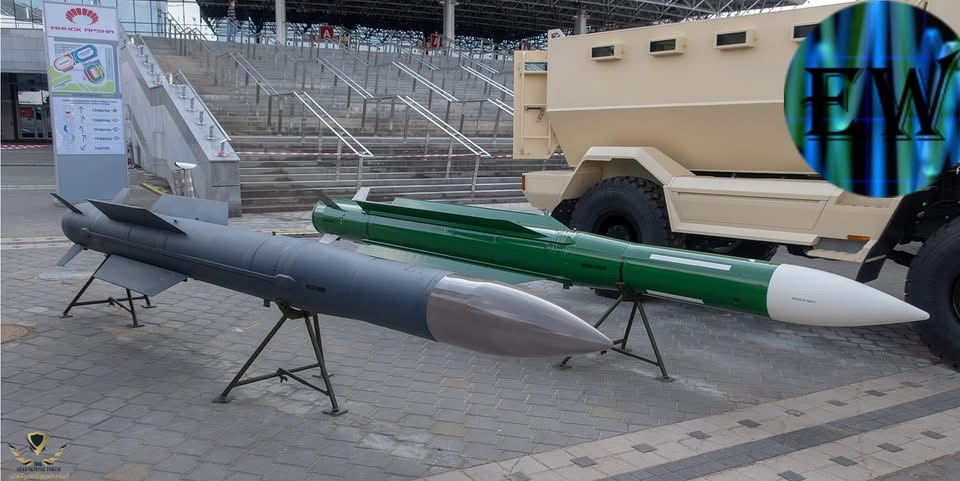

تم عرض نظام الدفاع الجوي البيلاروسي Buk-MB2K، نسخة بيلاروسية محسنة عن البوك الروسي، و محمولة على عربة MZKT مدولبة.
تم تطوير أول نظام Buk-MB بيلاروسي عام 2005 و هو عامل في اذربيجان أيضاً، النسخة التي ظهرت في اذربيجان حديثاً Buk-MB2K تم تطويرها عام 2019، كانت مسلحة بالصاروخ الروسي 9M317 الموجه بالرادار شبه النشط Semi-Active و مدى 50 كم.
النظام البيلاروسي الجديد خضع لتعديل على الرادار أتاح للعربة الواحدة الاشتباك و إضاءة 6 أهداف دفعة واحدة، مقابل 4 أهداف في البوك-إم2 الروسية.
أما الصاروخ الجديد الذي لاحظته على BUK-MB2K البيلاروسي في أذربيجان، هو 9M318.
صاروخ جديد تماماً، صناعة بيلاروسية دخل الخدمة في شهر أيار، 2025.
موجه بالرادار النشط Active أي يوجد رادار في رأس كل صاروخ لتوجيهه، لم يعد يحتاج توجيه برادار 9S36 من عربة الإطلاق.
الصاروخ الروسي السابق 9M317، يعتمد على انعكاس موجة رادار العربة عن الهدف.
أي الصاروخ لا يملك رادار مستقل للبحث، فقط يستقبل الانعكاس.
الصاروخ الجديد 9M318 يحتوي على باحث راداري نشط داخل الصاروخ بنطاق X مجال 8-12 غيغاهرتز، وفي رادارات الصواريخ غالباً ما يكون التردد عالي لزيادة الدقة يعني تردد رادار الصاروخ لا يقل عن 10.5 غيغاهرتز، يبث الموجة بنفسه ويكتشف الهدف ويتتبعه ذاتياً بعد الإطلاق، الرادار داخل الصاروخ لا يعمل على كامل المسار، إنما يقطع 50-40% من المسافة تقريباً اعتماداً على رادار عربة الإطلاق كي يأخذ الاتجاه و التصحيحات المناسبة أثناء الطيران ثم يعمل الرادار الخاص داخل الصاروخ تقريباً في منتصف المسار و ممكن تتغير النسبة حسب حجم الهدف و مسافته.
المدى 70 كم بدلاً من 45 كم في النسخ الروسية، الارتفاع 25 كم و السرعة 1200 م/ثا.
في فرق واضح بشكل الزعانف بين الصاروخين تمت زيادة مساحة سطح الزعانف لزيادة حدة المناورة في الصاروخ 9M318.
تتيح ميزة التوجيه النشط الاشتباك المتعدد ضد أسراب كبيرة أو هجمات مشبعة و النجاة من التشويش والحرب الإلكترونية، و يتيح تتبع و إصابة أهداف بمقطع عرضي راداري صغير جداً.
التشويش على رادار الصاروخ الإيجابي صعب و نسبة نجاحه (في الكراسات النظرية) ضئيلة جداً.
التوجيه النشط يقليل خطر كشف المنظومة الأرضية، ممكن الطاقم يفصل البث بعد الإطلاق ب3-4 ثواني و يناور بالعربة.

الاخضر الصاروخ الروسي القديم
