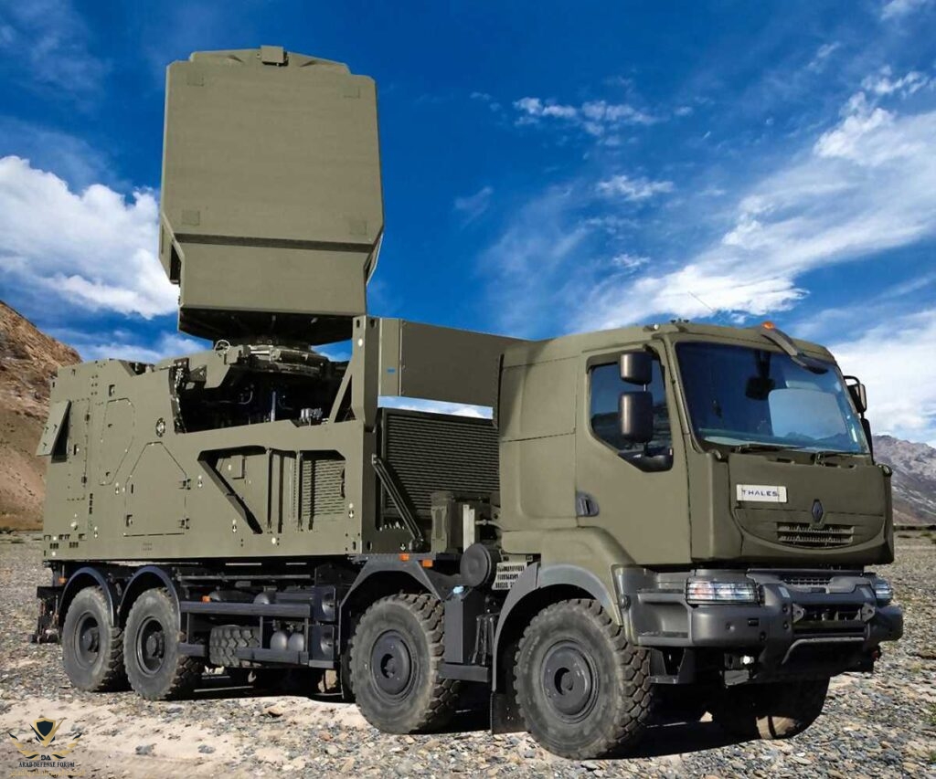

دخل رادار "غراوند فاير" للمراقبة والدفاع الجوي من تاليس مرحلة الإنتاج التسلسلي المستمر اعتبارًا من أوائل عام 2025، وذلك بعد نجاح اختبارات القبول في المصنع (FAT) التي شهدتها المديرية العامة للتسليح الفرنسية (DGA). سيُجهّز الرادار النسخة الفرنسية من نظام SAMP/T NG الفرنسي-الإيطالي الجديد، موفرًا دفاعًا جويًا متوسط وطويل المدى بمدى مراقبة يصل إلى 400 كيلومتر، وزاوية سمت 360 درجة، وتغطية كاملة للارتفاع 90 درجة.
سيتم تسليم ثمانية رادارات "غراوند فاير" إلى القوات المسلحة الفرنسية اعتبارًا من عام 2026، مما يؤكد جاهزية تاليس الصناعية لدعم أمن المجال الجوي الوطني والأوروبي. ضاعفت تاليس طاقتها الإنتاجية للرادارات ثلاث مرات بين عامي 2022 و2024، وتواصل توسيع نطاقها لتلبية المتطلبات التشغيلية المتزايدة.
كانت اختبارات المصنع هي الخطوة الأخيرة في سلسلة موسعة من التجارب التي أُجريت في موقع تاليس ليمور بالقرب من باريس، مما يضمن الأداء الأمثل لنظام الرادار الجديد. يستخدم نظام "Ground Fire" تقنية AESA (مصفوفة المسح الإلكتروني النشط) الرقمية بالكامل لتشكيل الحزم المتعددة في النطاق S، مما يُمكّن من اكتشاف وتتبع وتصنيف العديد من التهديدات في بيئات معقدة، بما في ذلك الطائرات بدون طيار والصواريخ الباليستية.
يلبي معدل التحديث السريع الذي يبلغ ثانية واحدة وإمكانية الكشف الكامل عن الارتفاع بزاوية 360 درجة متطلبات القوات الحديثة للحصول على صورة جوية كاملة وحديثة. صُمم النظام لسهولة التنقل وسرعة النشر، ويتناسب مع حاوية ISO، ويتميز بفترات تخييم وإخلاء قصيرة.
بفضل بنيته المفتوحة للتشغيل البيني، يتكامل الرادار مع الأنظمة الأوروبية الأخرى، مما يدعم قدرات الدفاع الجوي المشتركة والاستقلالية الاستراتيجية. يحل نظام "Ground Fire" محل رادار Arabel في نظام SAMP/T الأصلي، ويعزز فعالية صواريخ ASTER 30 من الجيل التالي.
تُدير منظمة التعاون المشترك في مجال التسلح (OCCAR) البرنامج لصالح وزارة القوات المسلحة الفرنسية والمديرية العامة للتسليح، حيث تُعدّ شركة يوروسام المقاول الرئيسي، وتُوفّر شركة تاليس العديد من المكونات، بما في ذلك وحدة التحكم في إطلاق النار القائمة على نظام "النيران الأرضية".
وصرح إريك هوبر، نائب رئيس قسم الرادارات السطحية في شركة تاليس: "سيُسهم نظام "النيران الأرضية"، المُصمّم والمُصنّع في أوروبا، في بناء نظام دفاع جوي أوروبي متين. لقد طبّقنا جميع العمليات اللازمة لتسريع الإنتاج الصناعي، حيث ضاعفنا إنتاج الرادارات في مصنعنا في ليمور ثلاث مرات بين عامي 2022 و2024، وعززنا متانة سلسلة التوريد لدينا ونظام شركائنا، لضمان سرعة التسليم في الوقت المحدد، بما يُسهم في المراقبة الجوية والدفاع الجوي للدول الأوروبية".
