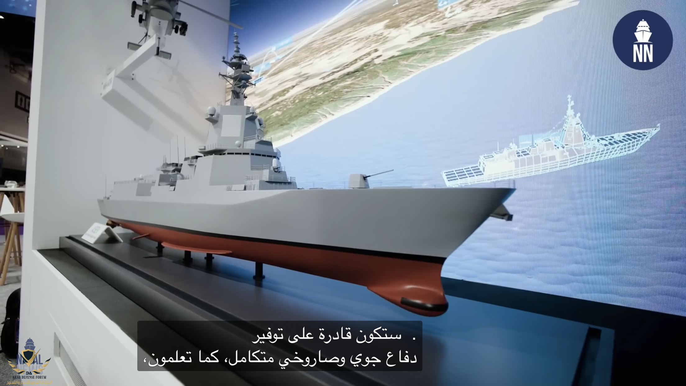

فرقاطة متعددة المهام من فئة F-110 (Bonifaz-class) المخصّصة للبحرية الإسبانية، وتعدّ أول فئة بحرية ستستخدم رادار AN/SPY-7(V)2 البحري متعدد الوظائف، مع دمج لنظام Aegis/أنظمة إدارة قتال محلية (SCOMBA) وتهيئة لدعم قدرات مكافحة الطائرات المسيّرة (C-UAS) وحزمة تسليح مرنة. هذا المزيج يمنح السفينة قدرة كشف وتتبع واعتراض محسّنة ضد تهديدات جوية متقدمة وصواريخ كروز، كما يعزز قدرتها في مهام متعددة النطاقات (بحرية، مضادة للغواصات، ومحافظة على المهام السطحية).
2 — تعريف عام بالمنظومة والسفينة
• الفئة: F-110 (Bonifaz-class) — فرقاطة/سفينة قتال متعددة المهام من تصميم Navantia لصالح البحرية الإسبانية.
• الغطاء الحساس: مجهّزة لرادار SPY-7(V)2 من لوكهيد مارتن، ونظام إدارة قتال متكامل يجمع بين Aegis/مكونات Lockheed Martin وواجهة SCOMBA الإسبانية.
• الهدف التشغيلي: توفير دفاع جوي متقدّم طبقي، قدرات مواجهة تهديدات عالية السرعة/المنخفضة الرصد، دعم مهام مكافحة الغواصات وعمليات متعددة المهام (ISR، حماية القوافل، ضرب ساحلي محدود).
