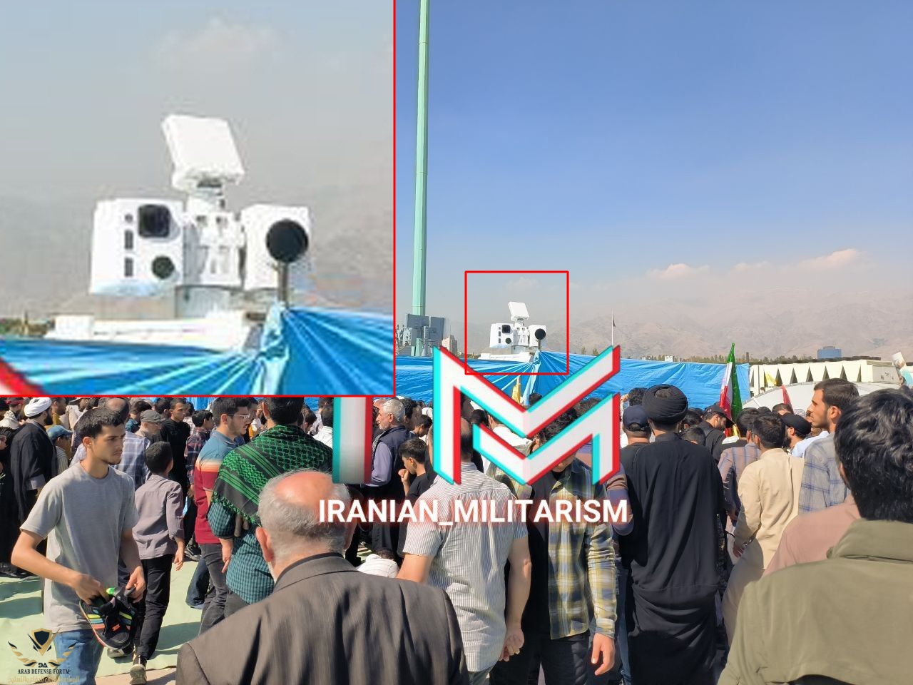

وحدة الليزر القتالي Silent Hunter
حين تخترق أسراب الدرونات صمت السماء يظهر - الصياد الصامت - شعاع غير مرئي يلتهم الأجنحة المعدنية في لمحٍ، ويترك وراءه دخانًا يتلاشَى مع الأفق. Silent Hunter منظومة دفاع لِيزَرية ميدانية صينية طورتها Poly Technologies، تُركب على شاحنة تكتيكية 6×6 أو تُنتشر كنُسخة ثابتة قابلة للتفكيك، ومصمَّمة لاعتراض وتدمير الطائرات المسيّرة والمنصات منخفضة الارتفاع بقطر يصل حتى مترين.
تعمل المنظومة بأوضاع قدرة قابلة للاختيار (5 / 10 / 20 / 30 كيلووات)، وتوفّر زمن قفل/تبديل هدف سريعًا (6 ثوان) ومدى اشتباك عملي يتدرّج مع القدرة وصولًا إلى نحو 4 كلم في أفضل الظروف.
تقدّم Silent Hunter حلاً منخفض التكلفة لكل اشتباك بفضل عملها الكهربائي الكامل دون ذخيرة تقليدية، مع قدرة مثبتة ميدانيًا على إحداث تلف مادي مركزي عندما يتحقق قفل بصري مستقر، تظل فعالية النظام مرتبطة بنقاء المسار الجوي وبنية الدعم اللوجستي (طاقة، تبريد، صيانة بصرية)، لذا تُستغل المنظومة بأفضل وجه كنقطة حماية لوجستية مدعومة أو كعنصر طبقي داخل شبكة دفاع متكاملة.
