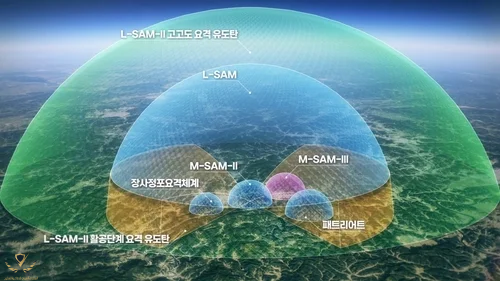

المصدر يتكلم أن التكامل الجديد بين البلوك الثالث من سلسلة M-SAM و الL-SAM راح يعطي قدرة كبيرة للدفاع الجوي الكوري التصدي للصواريخ البالستية الهايبر سونيك والانزلاقية الهايبر سونك أيضا.

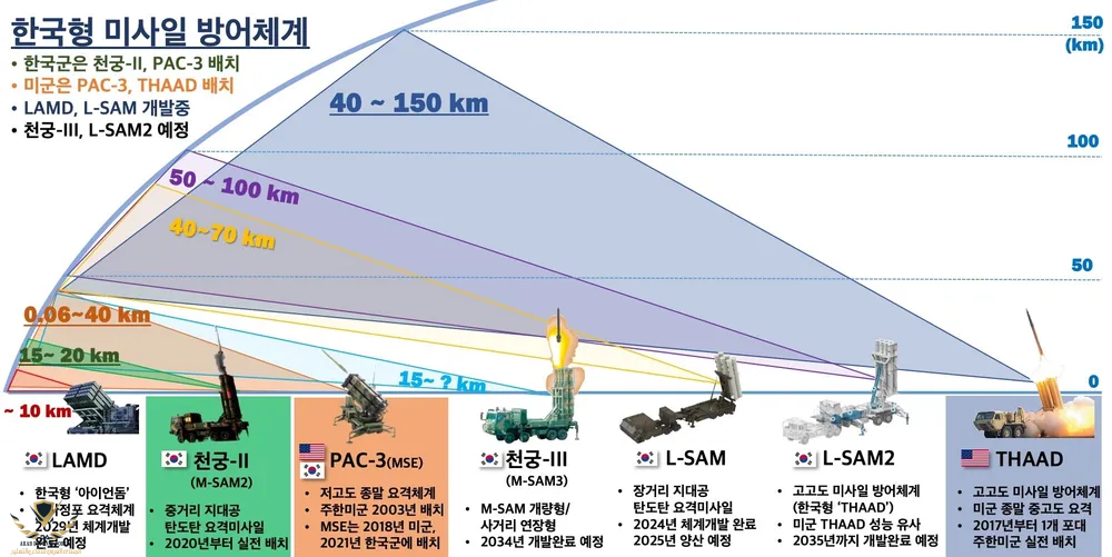

الدفاع الجوي الكوري منظومة طبقية ( القبة الحديدية الكورية الجنوبية )
L-SAM-II
L-SAM-I
M-SAM Block III
M-SAM Block I
M-SAM Block I
