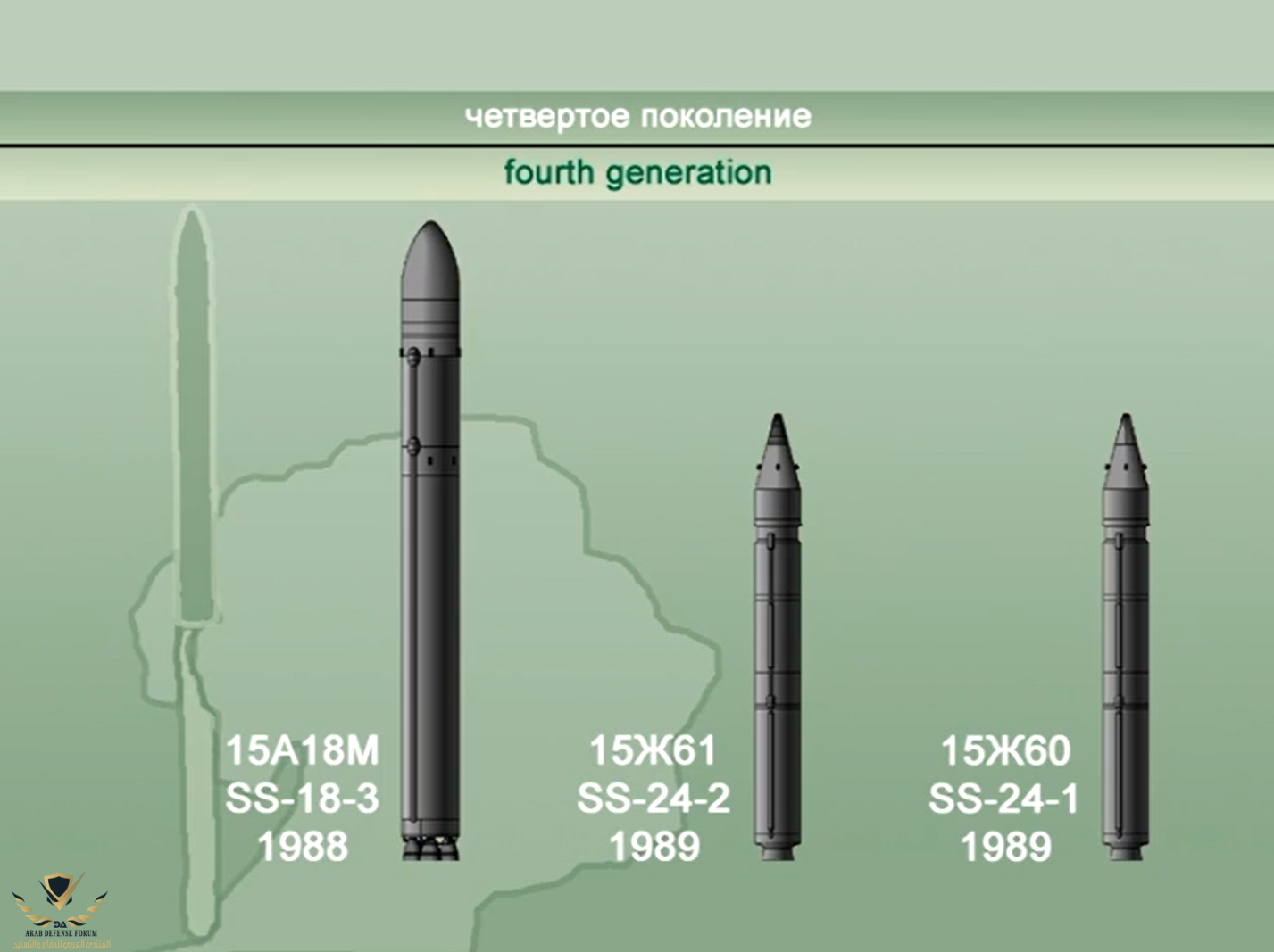

الصاروخ RT-23 Molodets والمعروف أيضا تحت التسمية (SS-24 Scalpel) ولهذا الصاروخ نسختين إمكانية الإطلاق من الصوامع أو من عربات السكك الحديدية، وكان يحمل ما يصل إلى 10 رؤوس حربية نووية
يحتوي هذا الصاروخ على مقدمة رأس مميزة في كلا النسختين

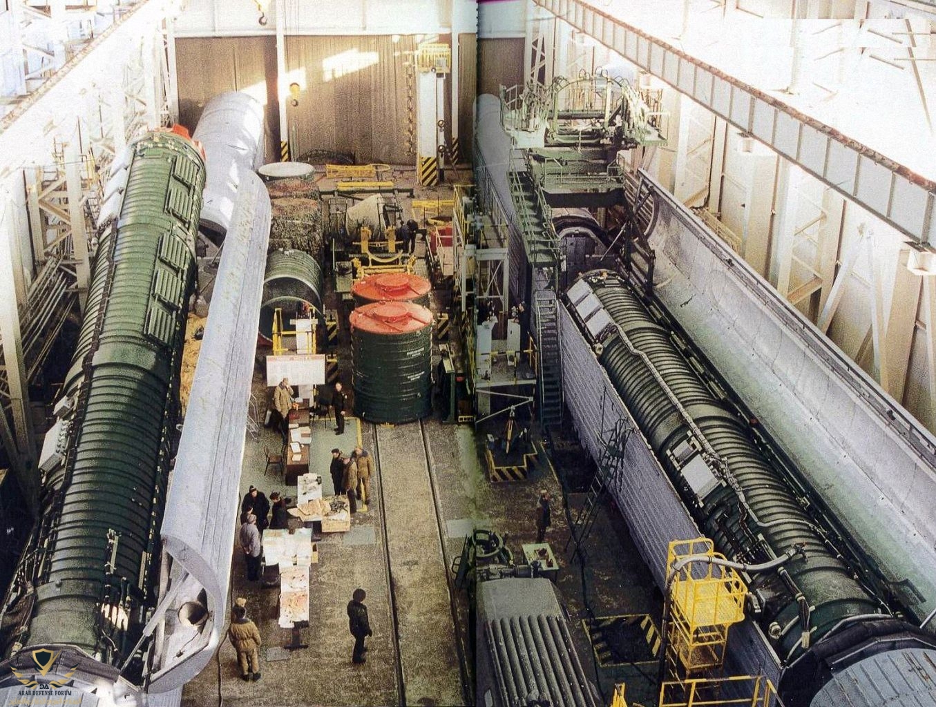

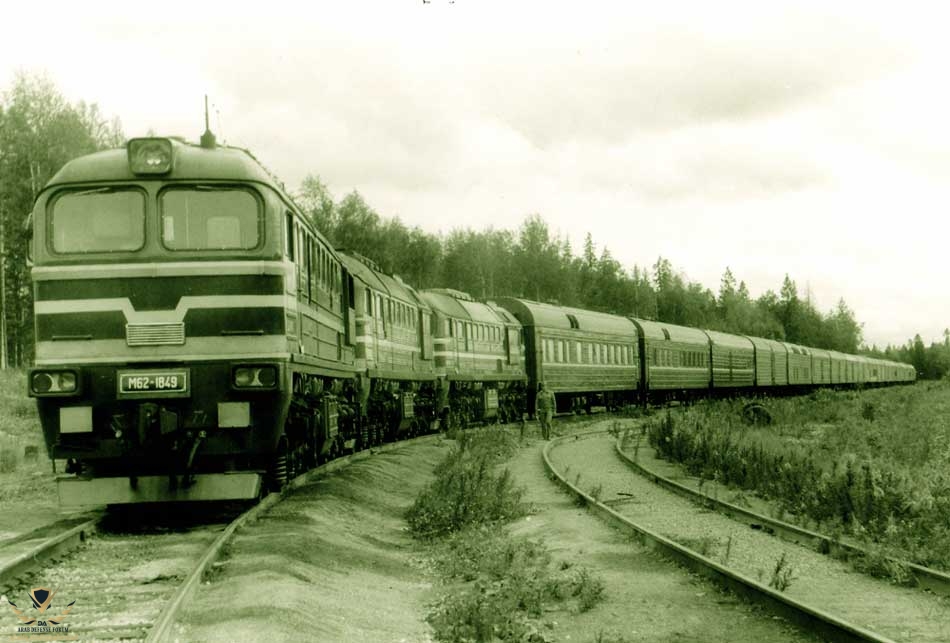

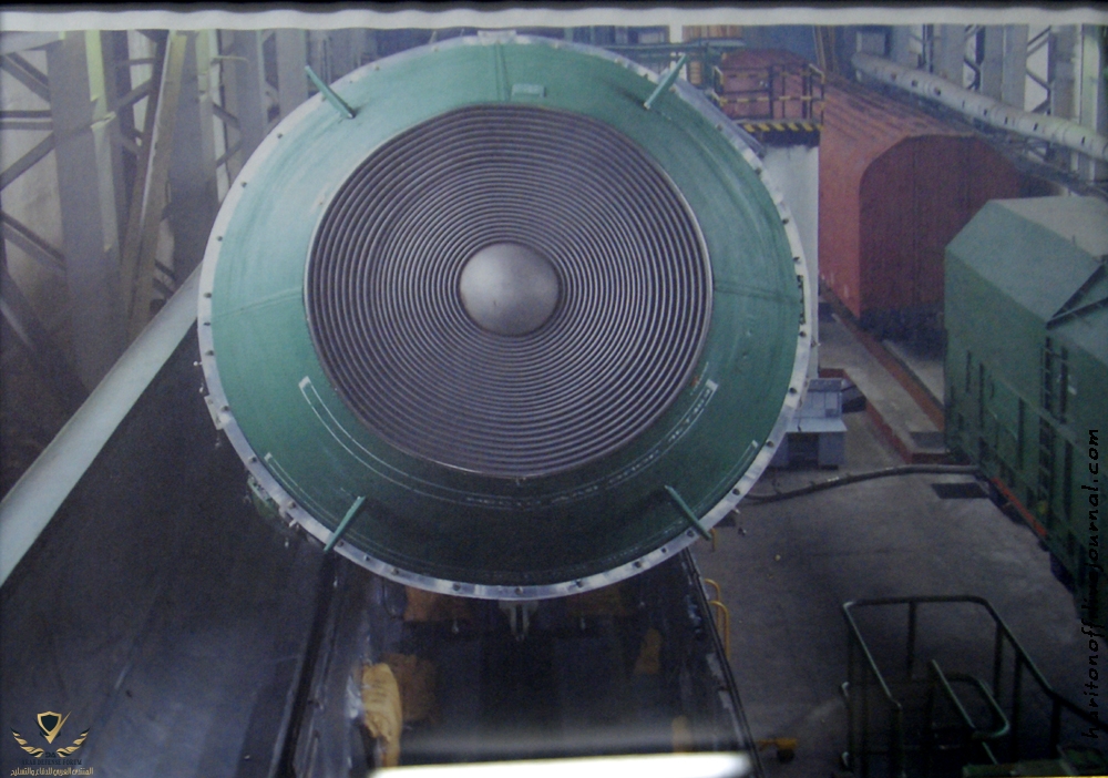

في النسخة المحمولة على القطارات (15П961) وبسبب متطلبات المساحة في حاويات القطار، تم تعديل مقدمة رأس الصاروخ
بغطاء أمامي، يطوى في حالة ما قبل الإطلاق، مما يقلل من طول الصاروخ، ويمتد أثناء الإطلاق، مما يحسن الديناميكا الهوائية للصاروخ

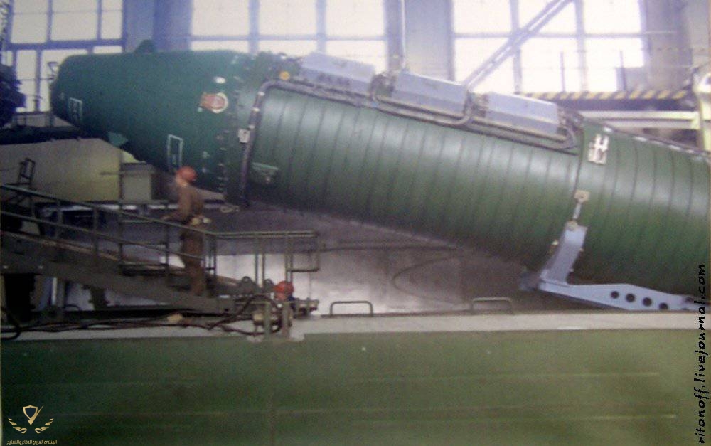

شكل الصاروخ داخل الحاوية

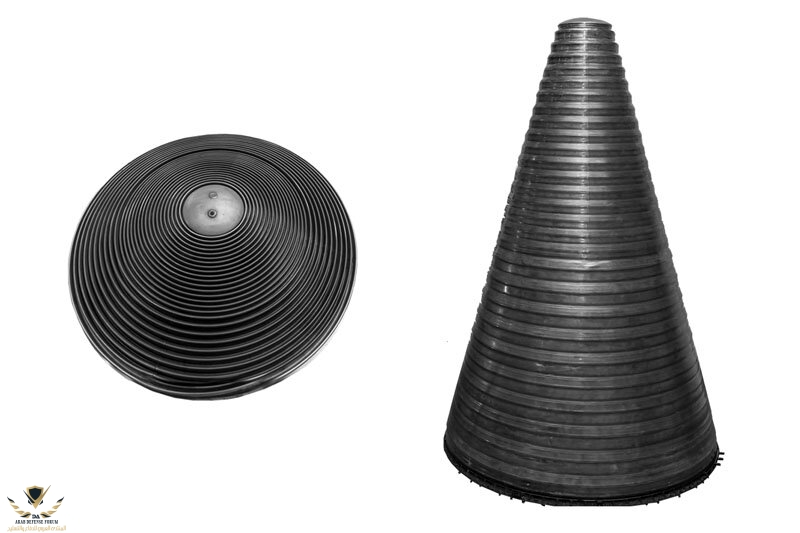

وهنا يظهر مقدمة رأس الصاروخ في حالة الطي (صورة جانبية)
وهنا يظهر مقدمة رأس الصاروخ في حالة الطي (صورة من الأمام)

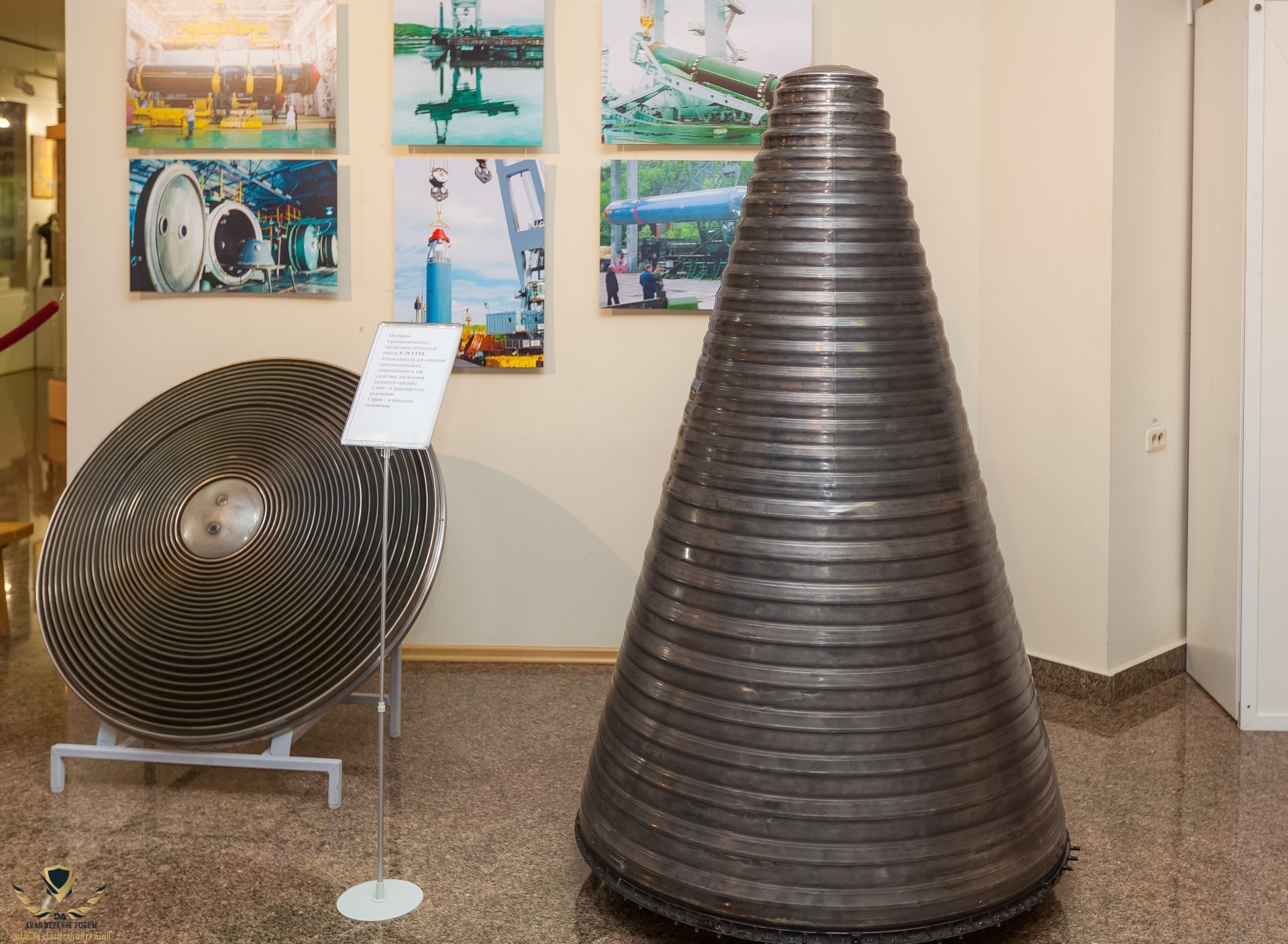

تم تقليص طول الصاروخ باستخدام رأس مخروطي متغير الشكل. وهو عبارة عن قطعة معدنية مسطحة مموجة تُنفخ بواسطة مُراكم ضغط خاص بعد خروج الصاروخ من حاوية الإطلاق

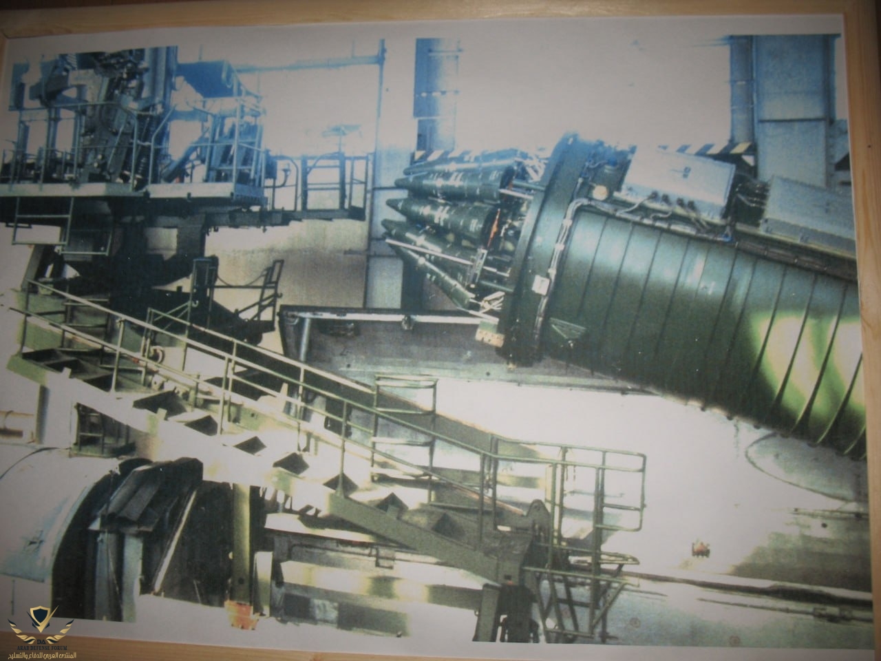

وهنا أثناء إجراء الاختبارات

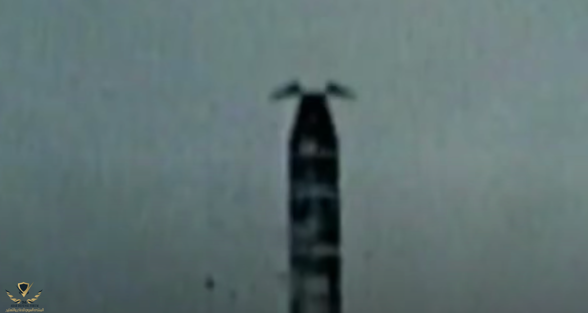

مقطع مرئي

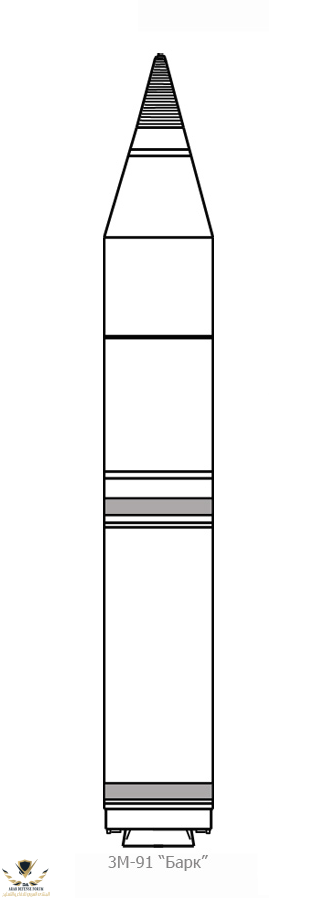

أيضا نفس الآلية كانت مطروحة لمقدمة رأس الصاروخ البالستي البحري المخصص للغواصات النووية الإستراتيجية
R-39UTTH Bark

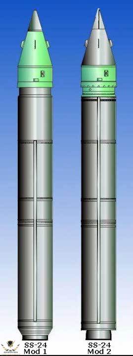

أما في النسخة البرية للصاروخ (15П960) فكانت مقدمة رأس الصاروخ عبارة عن قطعتين معدنيتين
مقطع مرئي

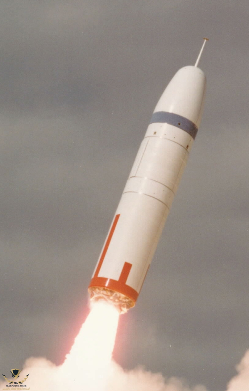

هذا المفهوم أيضا موجود في مقدمة رأس صاروخ ترايدنت الأمريكي والصاروخ الفرنسي M51
مقطع مرئي
وهنا صورة للصاروخ الفرنسي M51
مقطع مرئي

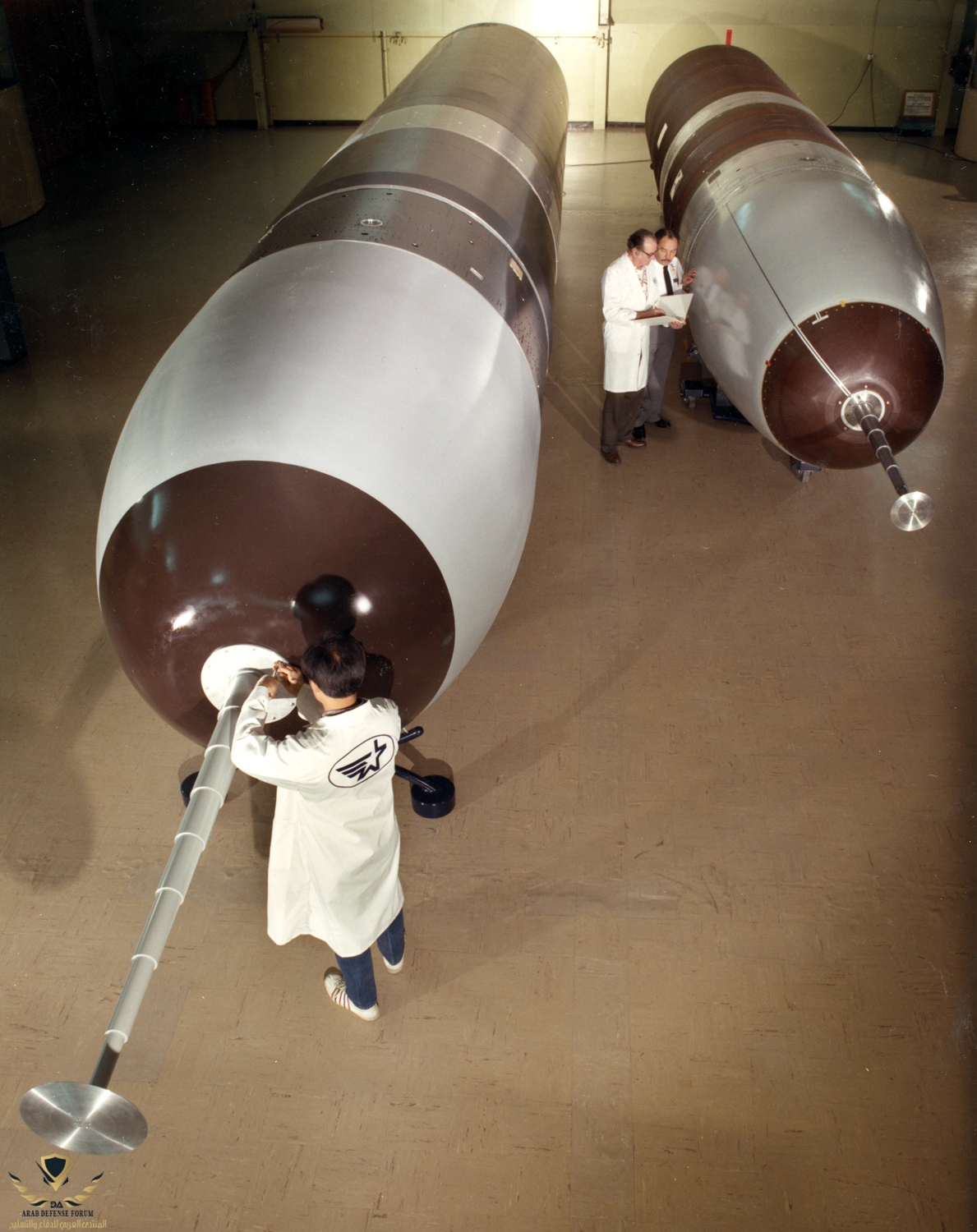

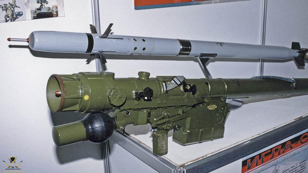

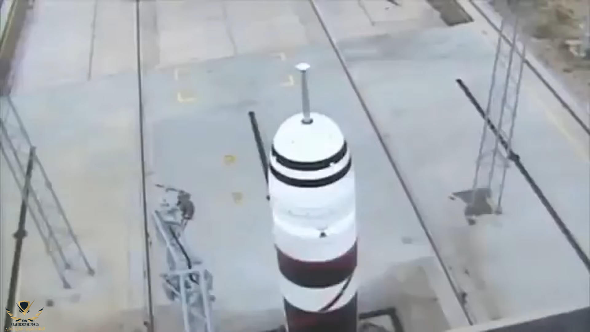

أيضا موجود المفهوم في صواريخ إيغلا الروسية!
يطلق مصطلح (aerospike) على الجسم المشابه للهوائي في مقدمة الصاروخ!

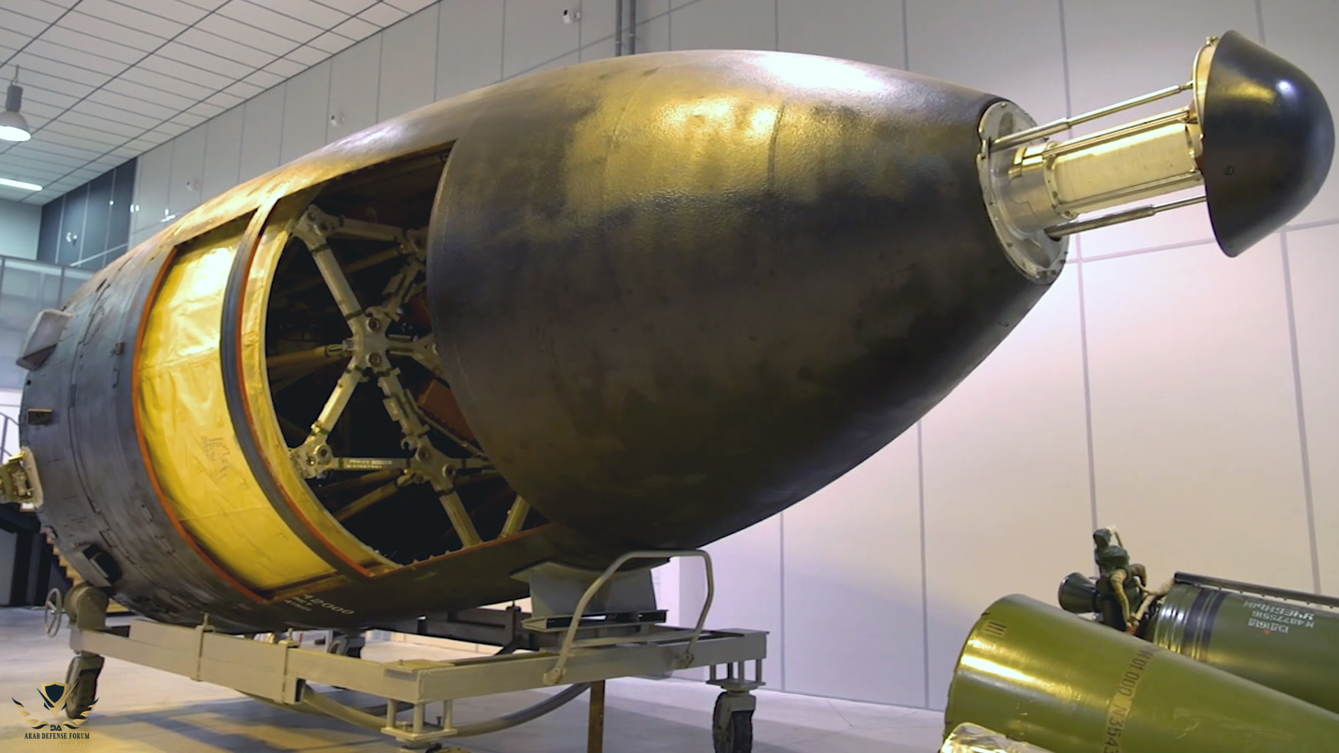

تمت الإشارة إلى ميزة مثيرة للفضول بشكل خاص في مقدمة رأس صاروخ سارمات الروسي!
للوهلة الأولى، قد يظن الكثير أن الهدف منها تحسين الديناميكا الهوائية للصاروخ - وهذا مخالف للتوقعات!
this protrusion on the Russian missile is actually part of the system for removing the nose cone from the rest of the payload bus so the warheads and penetration aids can be released.
ترجمة تقريبية:
إن هذا النتوء في الصاروخ الروسي هو في الواقع جزء من نظام فصل مخروط المقدمة عن بقية ناقل الحمولة، مما يُتيح إطلاق الرؤوس الحربية ووسائل الاختراق.
