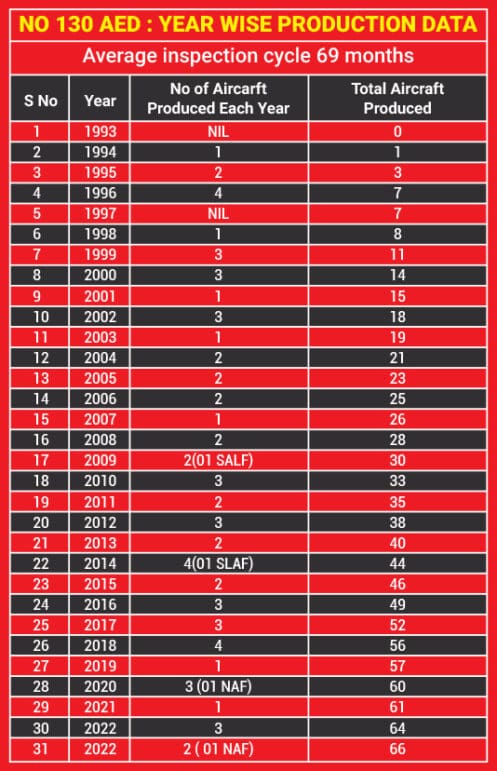

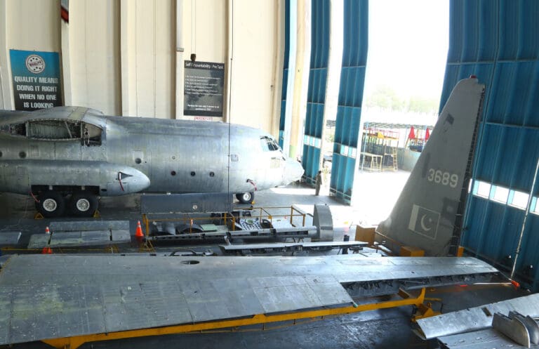

منشأة تعديل طائرات C-130 التابعة للقوات الجوية الباكستانية في قاعدة نور خان الجوية.وفي هذه المنشأة، لا يقومون فقط بإعادة تأهيل وتحديث طائرات C-130 الباكستانية، بل أيضًا طائرات لدول أخرى. فيما يلي بيانات أعمالهم السنوية.

اليوم، تحلق ما يقرب من عشرين طائرة نقل من طراز C-130 تابعة للقوات الجوية الباكستانية فوق سمائنا. إنها واحدة من أفضل الطائرات في التاريخ، وعمرها التشغيلي استثنائي – يكاد يكون بلا نهاية. ولكن ما السر وراء هذا العمر الطويل؟ أحد أسرار أدائها المذهل هو الفحوصات المكثفة التي تخضع لها في وحدة الهندسة الجوية 130 في قاعدة نور خان الجوية. عمليات فحص دقيقة، وتقييمات فنية ضخمة، تخضع لها طائرة الهيركوليس، حيث يتم تفكيكها بالكامل وصيانتها وتجديدها بالكامل، وإعادتها إلى حالتها التشغيلية الكاملة – وكل ذلك يحدث داخل حظائر الوحدة رقم 130.
الطائرة الرئيسية للنقل في سلاح الجو الباكستاني هي C-130. وعلى مدار أكثر من 50 عامًا من الخدمة، أثبتت الطائرة قدرتها على حمل أحمال ضخمة، بما في ذلك هياكل ومحركات طائرات JF-17 القادمة من الصين. تعمل العمليات بشكل سلس وسريع عندما يتعلق الأمر بالهيركوليس. وقد عمل سلاح الجو الباكستاني على مدار السنوات على تحديث هذه الطائرة من جميع الجوانب تقريبًا. ولكن، مثل أي طائرة، فإنها تتعرض للأضرار نتيجة الظروف الجوية القاسية والحوادث غير المتوقعة وضغوط العمليات اليومية. ولهذا، فإن إصلاح الهيكل يلعب دورًا حيويًا في الحفاظ على صلاحية هذه الطائرات للطيران.
قال قائد الجناح أظهر محمود، قائد وحدة الهندسة الجوية 130 بسلاح الجو الباكستاني في قاعدة نور خان:
"الوحدة الهندسية الجوية هي المكان الذي تأتي إليه جميع طائرات C-130 لتفكيكها وتجديدها وإعادة طلائها وإعادة بنائها عندما يحين موعد الصيانة الثقيلة. إنها واحدة من أكثر المنشآت إثارة للإعجاب."

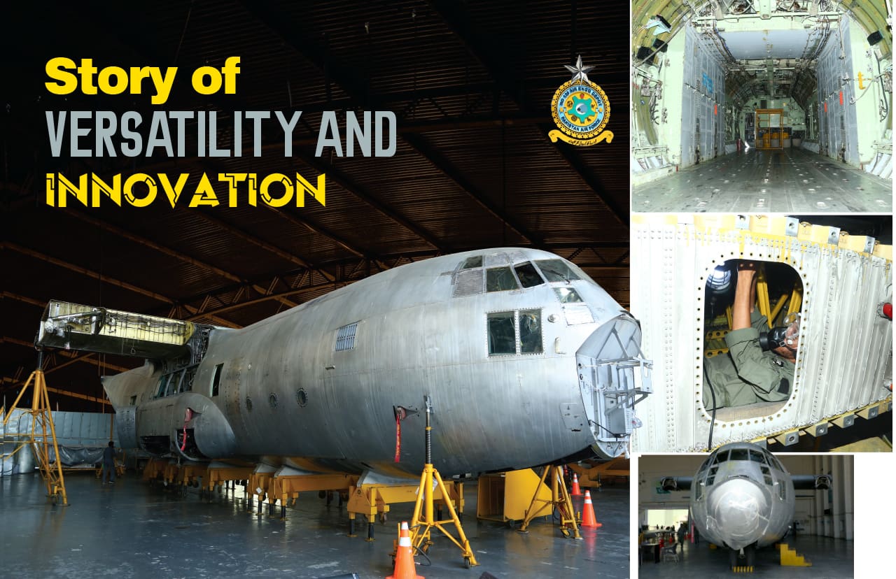

في صباح دافئ من يوم الجمعة في مايو، أتيحت لفريق "Second to None" فرصة لرؤية ما يتطلبه الأمر فعليًا للحفاظ على طائرات C-130 في الخدمة، والتقوا بالمهندسين والفنيين الذين كانت مهمتهم فحص مكونات الطائرات التي يعود عمرها لعقود. كانت الحركة مستمرة في واحدة من حظيرتي الصيانة. وكان العشرات من الفنيين يعملون على تفكيك الطائرة العملاقة ذات الرقم 4148، وقد تمت إزالة أجنحتها والذيل الرأسي منها. سنوات طويلة من الخدمة والطلعات الجوية تركت آثارها عليها. وكان الفنيون يعرفون هذه الطائرة جيدًا. كانت عملية جراحية ضخمة تُنفذ بدقة عالية، ووفقًا للمعايير، بخطط مدروسة واهتمام كامل بالتفاصيل.

خارج الطائرة، كان العمل مستمرًا أيضًا. القائد محمد عمر شاهيد، رئيس قسم الصيانة في الوحدة، وفريقه كانوا يفحصون كل جزء من الغلاف الخارجي للطائرة بعناية شديدة. فحتى الأضرار غير الملحوظة يمكن أن تتسبب بمشاكل جسيمة. تم إزالة العديد من الأغطية، وواصل الفريق العمل تحت الهيكل. لم يتم فحص هذا الجزء منذ ست سنوات.
قال القائد عمر شاهيد: "المهندسون يبحثون عن أدنى تشوه أو علامات تآكل. نفحص كل شيء بدقة حتى لا يفوتنا شيء."
في الحظيرة الثانية، تم تفكيك طائرة أخرى بالكامل، وكان أكثر من 100 فني يعملون حولها. كل خدش صغير يُؤخذ بجدية، لأنه قد يكون دليلاً على ضرر هيكلي خطير. الطائرة رقم 4148 كانت تلعب دورًا محوريًا في المهام التدريبية والإنسانية على مدار سنوات طويلة.
قال عمر شاهيد: "بالنسبة للبعض قد يبدو مجرد خدش، لكن بالنسبة لنا هو ضرر هيكلي خطير."

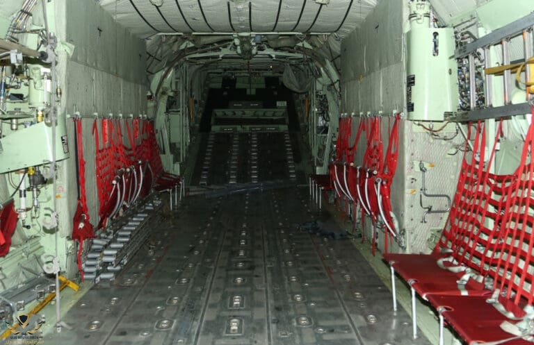

تحت الأرضيات وعلى طول الجدران، كان هناك شبكة من الأسلاك تمتد لأكثر من 11 إلى 12 كيلومترًا. يجب استبدال أي سلك خارج حدود التحمل لإعادة الطائرة إلى حالتها الطبيعية. يتم فحص جميع التوصيلات: كابلات الاتصالات، أنظمة الكشف عن الحريق، وخلايا الوقود من الداخل. أما المحركات، فيتم إرسالها إلى مجمع الطيران الباكستاني (PAC) الذي يزود الطائرات بعدة أجزاء.

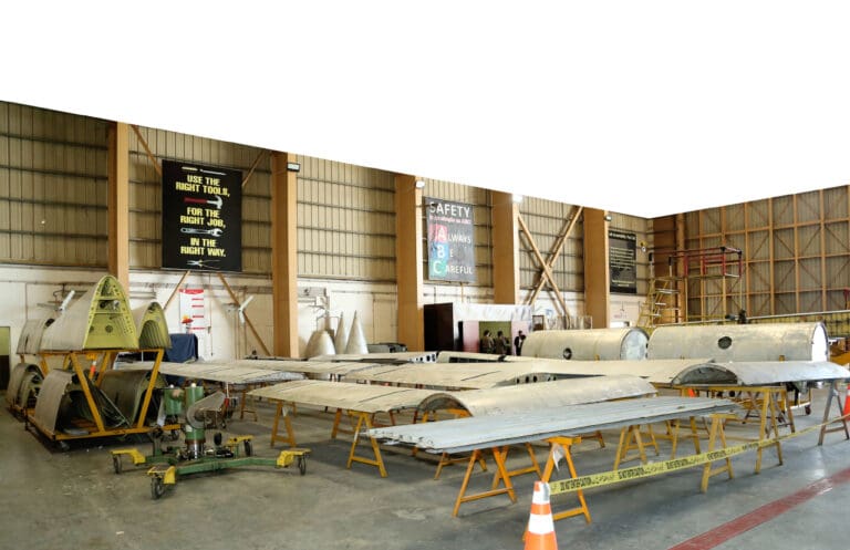

تحدث عمر شاهيد عن إصلاح دعامات مائلة كانت في السابق تُستبدل بالكامل، ولكن في السنوات الأخيرة، تعلمت الوحدة كيفية إصلاحها محليًا وفق تعليمات المصنع، مما وفر مبالغ ضخمة.
تم إدخال الطائرة رقم 4148 في الخدمة في ديسمبر 2022، وكانت تخضع لفحص بنسبة 50٪. وكان المهندسون يفحصون ألواح الحاجز الداخلي المعرضة للتآكل الشديد والاهتزازات. تم تحديد الشقوق والتآكل بالعلامات الزرقاء، وتم التحقق من أماكن العجلات أيضًا.
أحد الفنيين كان يعمل داخل الجناح الأيسر – المكان الذي يحمل عادة آلاف اللترات من وقود الطائرات. لم تكن هناك مهام "غير مرغوبة"، فكل العمل مهم، وكل ثانية تُستغل حتى لحظة تسليم الطائرة.
