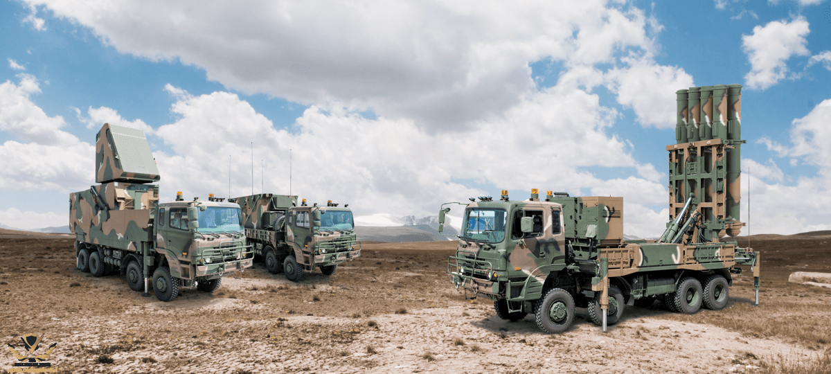

مكونات النظام

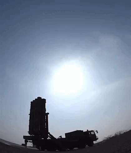

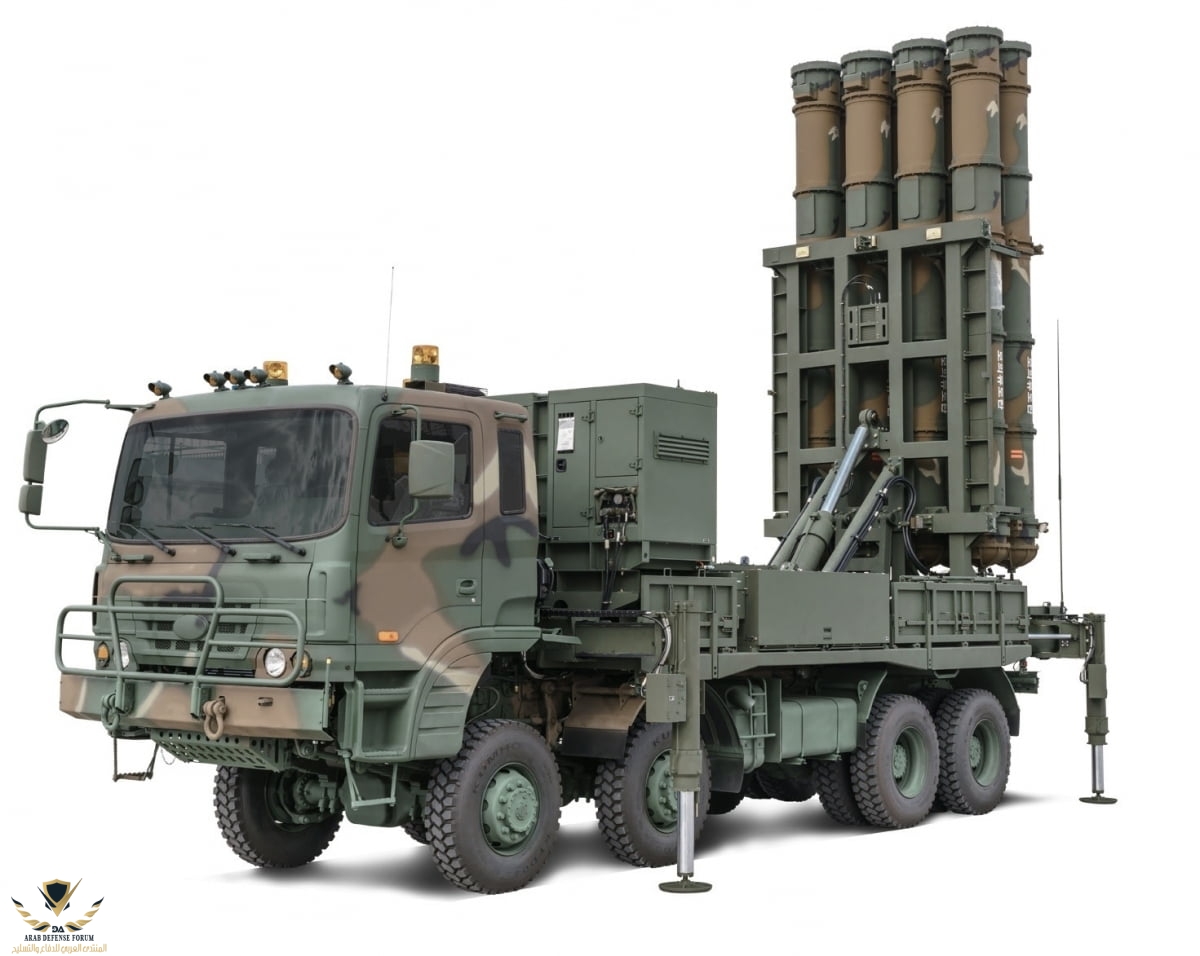

- القاذفات (TEL): 4 الى 6 شاحنات Kia KM1500 (8x8) أو Tatra 815-7 (8x8) مزودة بـ 8 خلايا إطلاق رأسية لكل قاذفة.

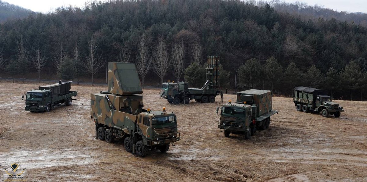

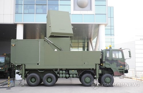

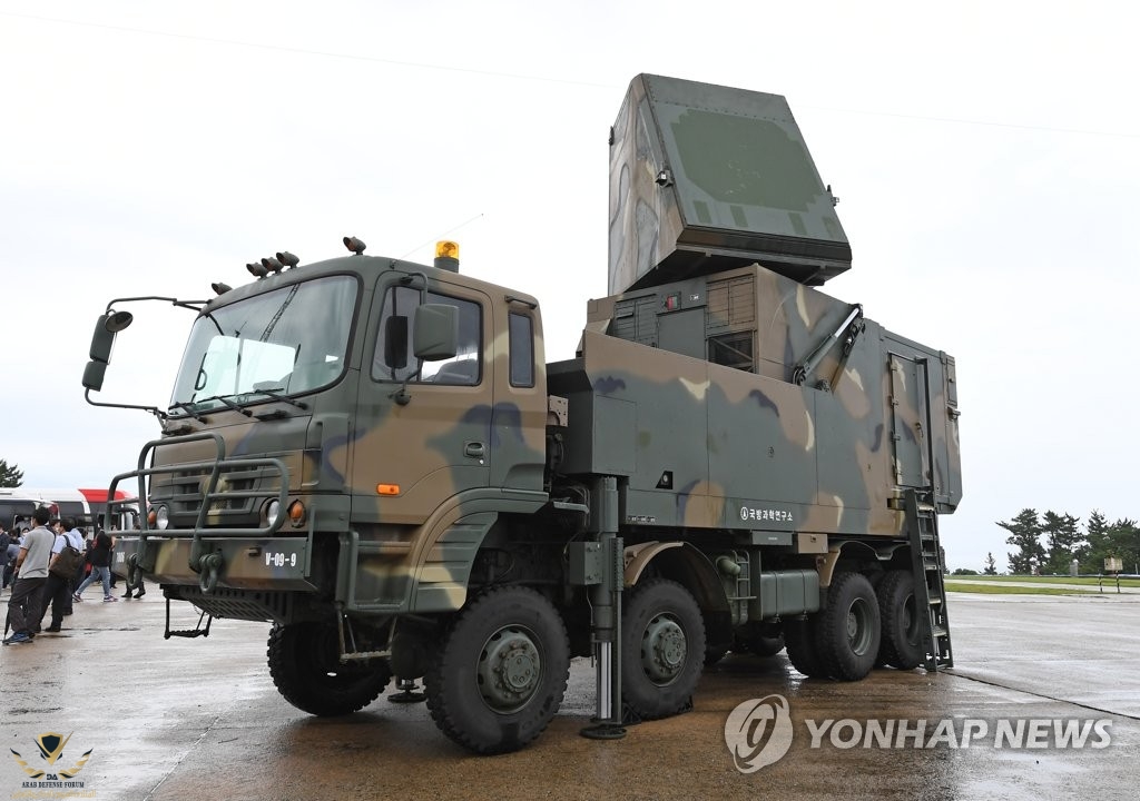

- الرادار متعدد الوظائف (MFR): رادار X-Band ثلاثي الأبعاد يعمل بتقنية PESA، يصل مدى الكشف الى 100 كم، و يتتبع 40 هدفًا، وقادر على توجيه الصواريخ نحو 6 أهداف في وقت واحد .

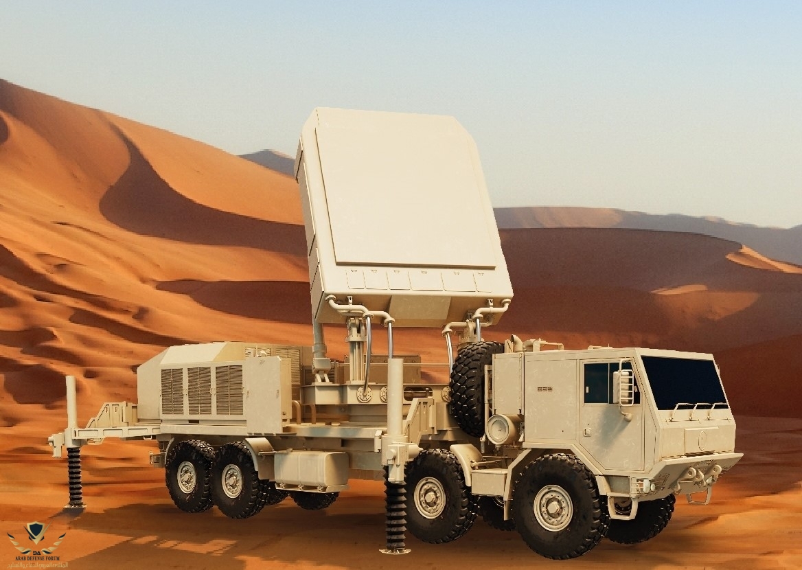

وتعمل شركة Hanwha Systems على تطوير رادار متعدد الوظائف MFR (AESA) X-Band وهو يتألف من وحدة الإرسال والاستقبال GaN ولديها حوالي 10000 قناة T / R ، ويتميز هذا الرادار بمدى محسّن و مقاومة أعلى للتشويش وقدرة على تتبع مئات الأهداف الجوية المختلفة ، الإمارات والسعودية أول المتعاقدين على هذا الرادار الجديد.
- مركز التحكم في الإشتباك ECS.

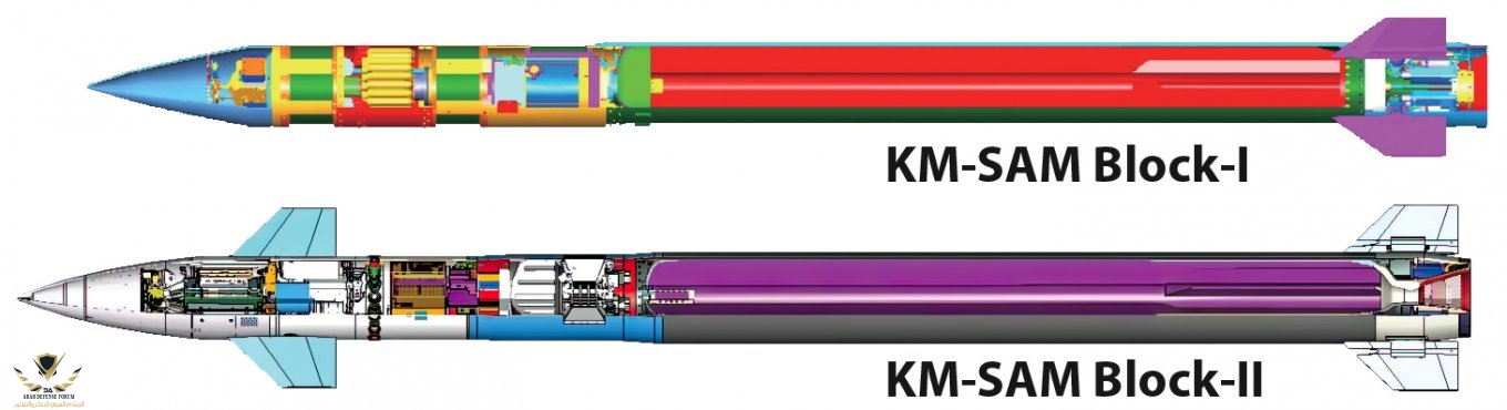

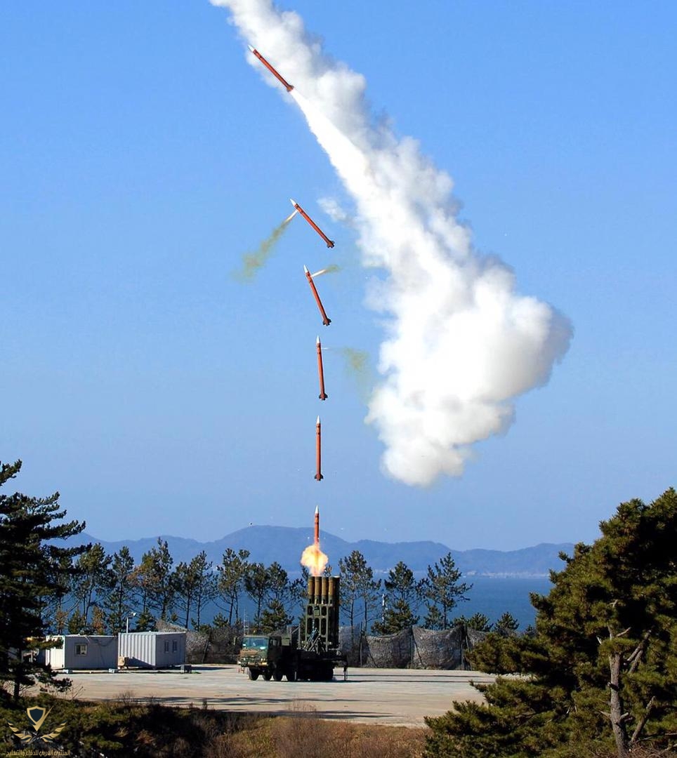

صاروخ Cheongung Block I، الذي يبلغ طوله 4.61 م و 4.8 م لصاروخ Cheongung Block II ، تُطلق الصواريخ عن طريق "الإطلاق البارد"، حيث يُطلق الصاروخ أولاً لإرتفاع 10 أمتار ومن ثم تُوجّه الدفعات الجانبية الصاروخ في الاتجاه الصحيح قبل إشعال المحرك للصاروخ.
طور صاروخ Cheongung Block II للإشتباك مع الأهداف الجوية بتقنية Hit-to-Kill مع رأس حربي متفجر صغير ، و كلا الصاروخين مزوده برادار نشط مدمج برأس الصاروخ يتيح لها تتبع الهدف بشكل مستقل في المرحلة النهائية من الاشتباك.

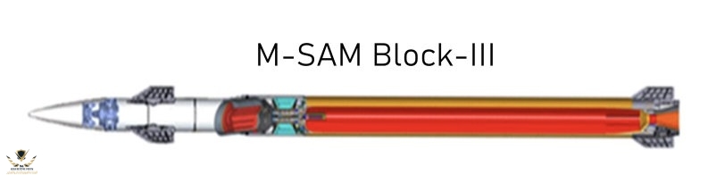

أعلنت إدارة برنامج التسليح الدفاعي الكورية الجنوبية (DAPA) في 2024 عن تخصيص ميزانية قدرها 2.8 تريليون وون (حوالي 2 مليار دولار أمريكي) لتطوير M-SAM Block III خلال الفترة من 2024 إلى 2034 ، يهدف التطوير لتعزيز قدرات النظام لمواجهة التهديدات الباليستية والجوية المتقدمة.
