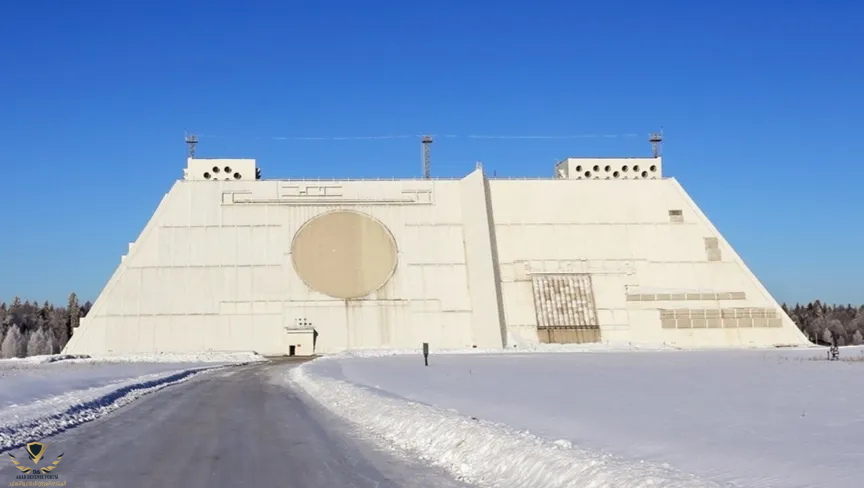

محطة رادار Don-2N الروسي بالقرب من سوفرينو في منطقة بوشكينسكي بمقاطعة موسكو - The National Interest

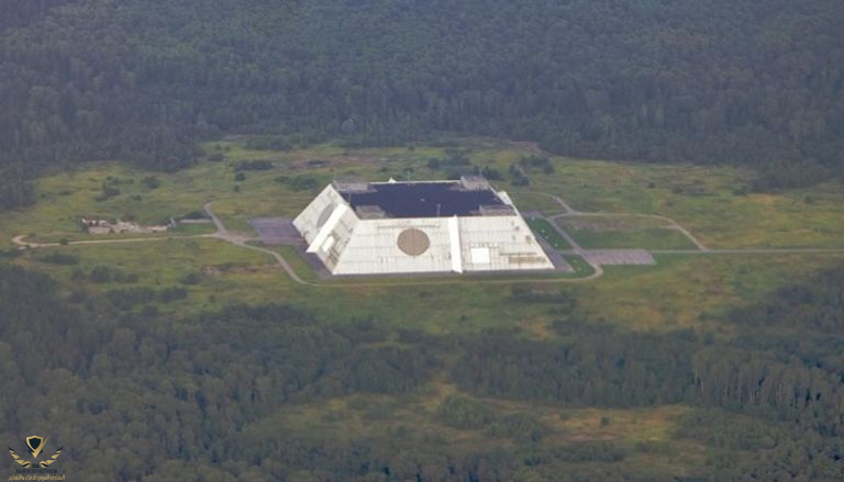

ويقع الرادار الضخم، بالقرب من سوفرينو في منطقة بوشكينسكي بمقاطعة موسكو، وهو عنصر أساسي في نظام A-135 الروسي المضاد للصواريخ الباليستية، بحسب مجلة "The National Interest".

يتميتز رادار Don-2N، بهيكل مهيب، وشكله الرباعي المخروطي الفريد، فكل جانب من جوانبه الأربعة مُجهز برادار بقطر 59 قدماً يعمل بنطاق التردد الفائق- SHF، ما يوفر تغطيةً بزاوية 360 درجة لكشف الصواريخ وتتبعها.
وبجوار كل مصفوفة دائرية للبحث والتتبع، توجد مصفوفة هوائيات مربعة بمساحة 33 قدماً، مفصولة بهيكل حماية رأسي، تُستخدم لتوجيه الصواريخ الاعتراضية عبر وصلة بيانات.
