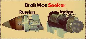

ذكروا المشكله في امكانية تشغيل البراهموس عليها على الرغم من ال JV ببنهم بمشروع البراهموس ولكن يبدو انه يتطلب نسخه خاصة معدله .... التشكيله التسليحيه التي تشغلها SU-57E متقدمه خاصة اذا تم تعويض البراهموس "حسب نقل الخبر" بالكنجال وهو بلا شك اسرع واقوى ... هل نشهد تعديل هندي روسي مشترك عليه كما فعلوا مع البراهموس النسخه الروسيه ... سرعته تعوض الحاجه للمناوره النسبيه التي يوفرها البراهموس،، طبعا كل هذا الكلام اذا كان الخبر صحيحا وتمت الموافقه عليه...

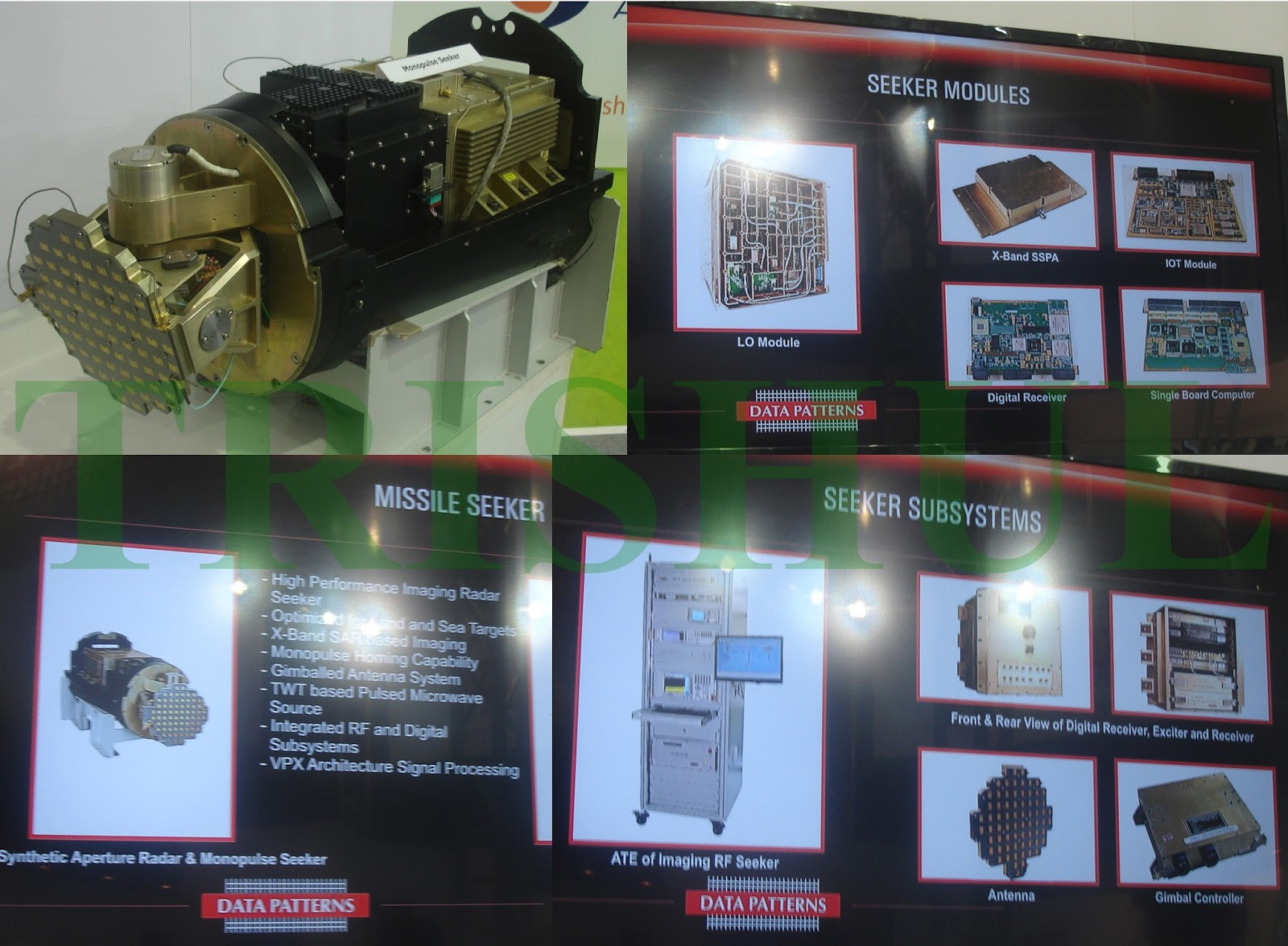

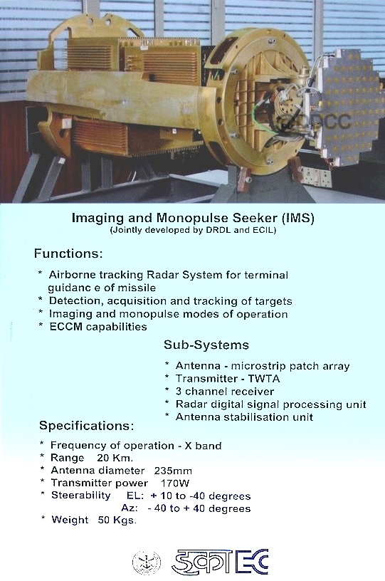

اتوقع ان المشكله والتحدي الاكبر لهم هي منظومة ال Avionics خصوصا اذا تكلمنا عن طائرات 4G+ ومابعدها ... حتى بقية الاجزاء لديهم بعض المشاكل ولكن بنسبه اقل.
حتى بمشروع البراهموس كانت الاظافه الهنديه بهذا الجزء البحث والتوجيه والتحكم. للصاروخ.
كلامفي الصميم فجيل 4.5 والجيل الخامس أصبح التفوق الحقيقي يحدد ب دمج البيانات Sensor Fusion, المعالجة في الوقت الحقيقي Real-Time Processing,الربط الشبكي مع باقي المنصات,واجهة التحكم للطيار (HMI) متقدمة وذكية
وكل هذا كيطلب معالجات إلكترونية قوية جدا + نظام طاقة موثوق + برمجيات ذكية + حماية من الحرب الإلكترونية
الروس حاليا متأخرين بزاف هنا، وحتى طائرة مثل Su-57 مازال ماوصلات لنضج عملياتي حقيقي بهذ المجال
البراهموس اكثر مثال وافقعي كما قلت اخي الجانب الروسي وفر المحرك والبدن والسرعة، بينما الهنود ركزوا على:
أنظمة التوجيه والبحث (Seeker)
الإلكترونيات الدقيقة
أنظمة الملاحة والتحكم الطيراني Guidance & Control
الهند تعلم جيدا اين الخلل فالصناعات الروسية
منظومتي البحث التوجيه للبراهموس ببداية الشراكه:
الاظافه الهنديه:
.... ونفس الشي بمشروع الاواكس.
