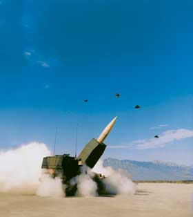

تطلق راجمة (MLRS) ايضا صواريخ موجهة بعيدة المدى (ATACMS)، تنتجها شركة (L. Martin)، وتشمل طائفة هذه الصواريخ الفئة (Block 1) و (Block 1A) والصواريخ الفردية من فئة (Block 1A). ويحمل صاروخ الفئة (Block 1)، الذي استعمل خلال عملية عاصفة الصحراء (ODS) ٩٥٠ قنبلة صغيرة بحجم كرة المضرب (M 47) الى مسافة تتعدى ١٦٥ كيلومترا. وان صاروخ من الفئة (Block 1A) يوسع المدى الى اكثر من ٣٠٠ كلم اثر خفض حمل الذخيرة الثانوية اضافة توجيه بنظام (GPS).
يشكل نظام المدفعية الصاروخية العالي الحركة (HIMARS) احدث نظام في طائفة منصات (MLRS). وهو (HIMARS) نظام مدفعي صاروخي عالي الحركة يمنح قدرة على اطلاق النار من نظام اطلاق القذائف المتعددة (MLRS) مثبت على شاسي مدولب. وقد استعمل مشاة البحرية الاميركية والجيش الاميركي النظام اعتبارا من عام ٢٠٠٣، وطلبت سنغافوره والامارات العربية المتحدة شراء هذا النظام. وقد جرب نظام (HIMARS) في عام ٢٠٠٤ بنجاح في اطلاق قذيفة (GMLRS) الموجهة الى مسافة تتعدى ٧٠ كيلومترا. ويستطيع نظام (HIMARS) ان يطلق ايضا صاروخ (ATACMS) الموجه على مسافة بعيدة. ويحمل النظام (HIMARS) رزمة واحدة مؤلفة من ٦ قذائف على متن طائفة المركبات التكتيكية المتوسطة (FMTV 6 X6) ذات الدفع على عجلاتها كافة وهي تزن ٥ اطنان من انتاج فرع مركبات (AHTVSD) في تكساس. وتزن مركبة نظام القذائف (HIMARS) ٢٤٠٠٠ رطل تقريبا مقارنة مع قاذفه القذائف الصاروخية (MLRS M072) القياسية التي تزن ٤٤٠٠٠ رطل. ويمكن نقل النظام المعني (HIMARS) على متن طائرة (C-031)، مما يتيح ادخال النظام الى مناطق لم تكن ممكنة سابقا على متن الطائرات الاكبر من فئة (C-141) و(C-5) المطلوبة لمركبة اطلاق الصواريخ من فئة (M072).
