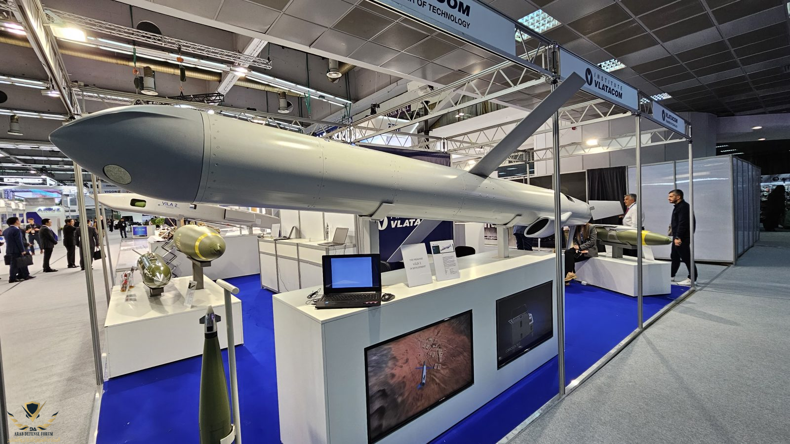

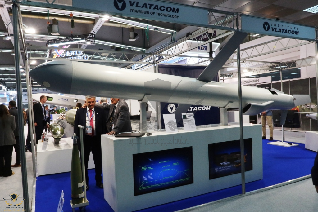

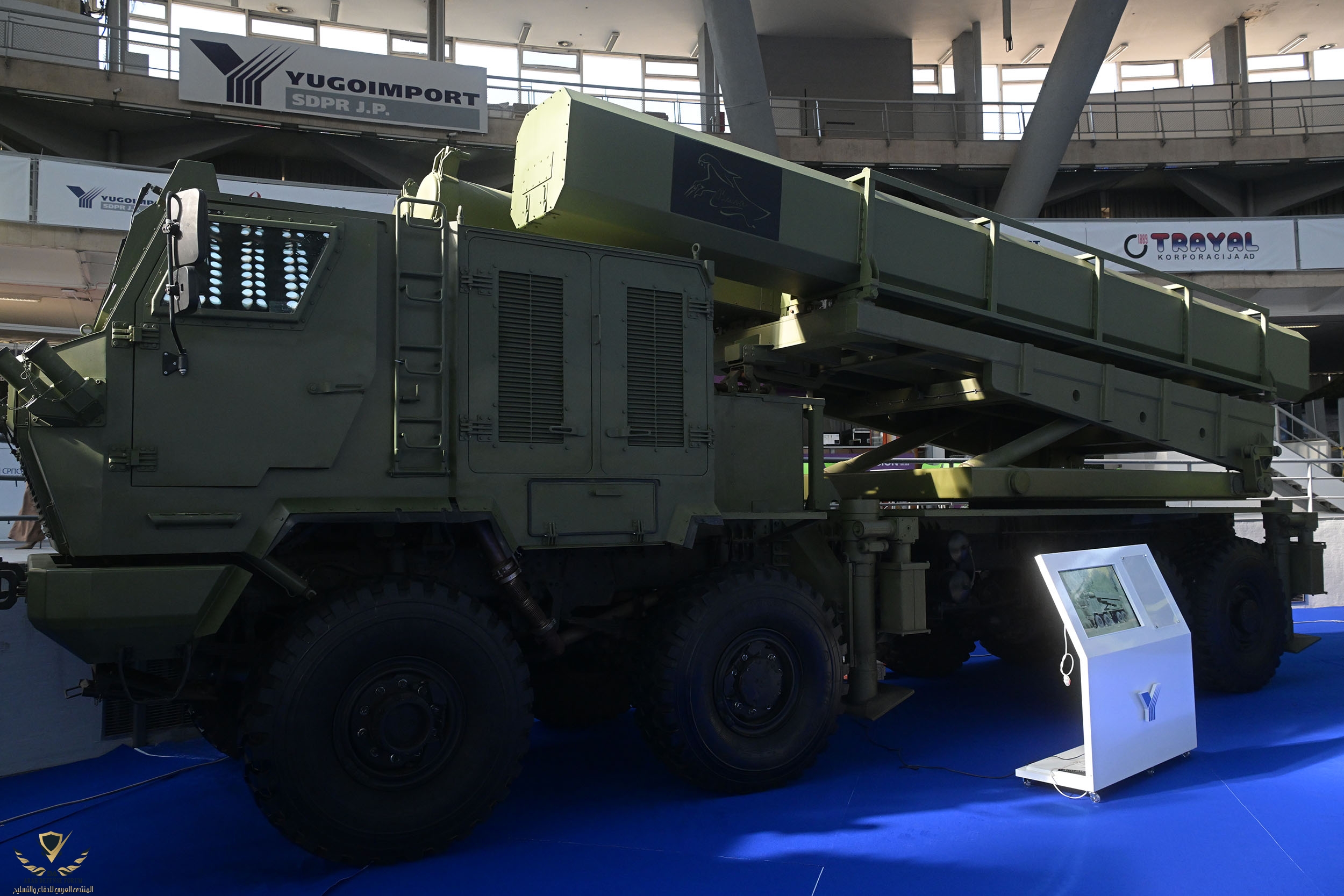

في Partner 2023 في بلغراد، عرض معهد الأبحاث الخاص فياتاكوم، نماذج بالحجم الطبيعي لذخائر طويلة المدى VILA 1
تم اعتماد معهد فياتاكوم كمركز للبحث والتطوير من قبل وزارة العلوم الصربية في عام 2011 ويشارك بشكل كامل في البحث والتطوير العسكري .
ينشط المركز في مجالات مختلفة تتراوح من تكنولوجيا الكمبيوتر إلى الديناميكا الهوائية،
و قادر على التعامل مع الجوانب المتعددة لتطوير صاروخ كروز جديد طويل المدى
تم تصميم VILA 1 ليتم إطلاقه من نظام أرضي أو من بحري
تحلق صواريخ VILA إلى الهدف ملاحيا بالقصور الذاتي ونظام تحديد المواقع العالمي (GNSS) ومقياس الارتفاع الراداري للتوجيه.
يعمل المعهد على منظومة الاسترشاد للصاروخ فوق الهدف
VILA 1 بمدى 300 كلم
VILA 1 بوزن 1000 كجم

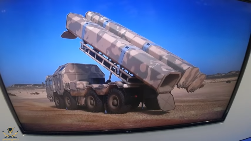

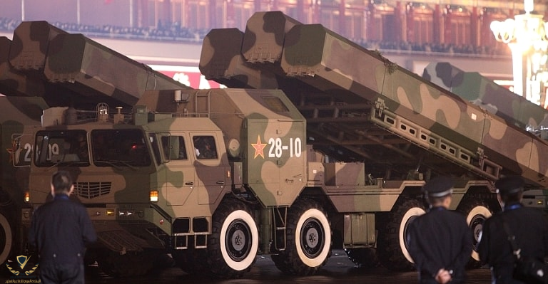

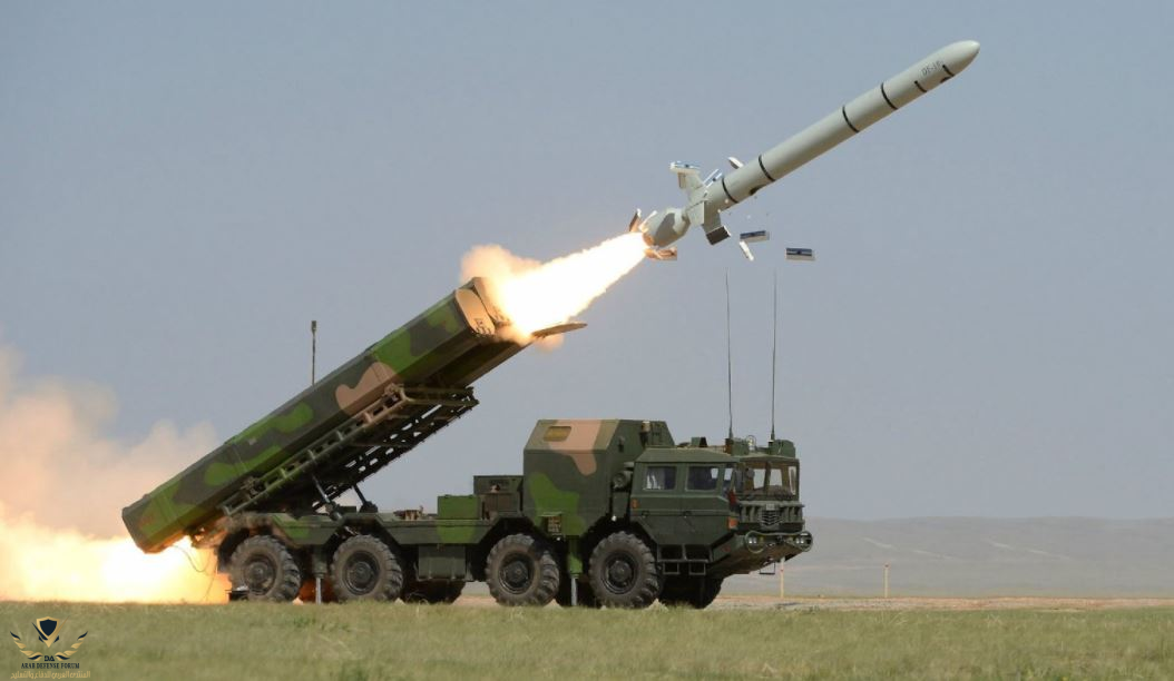

الشاحنة الصربية تشبة ﺷﺎﺣﻨﺎﺕ WS-2400 الصينية
والصاروخ الصربي مقارب للصيني CJ-10 missile

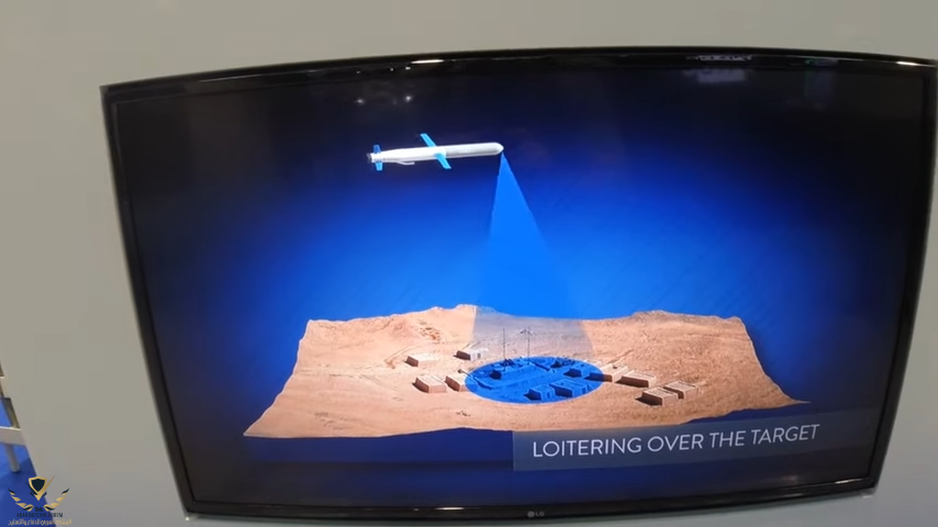

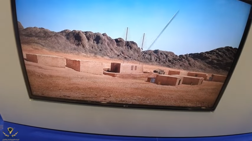

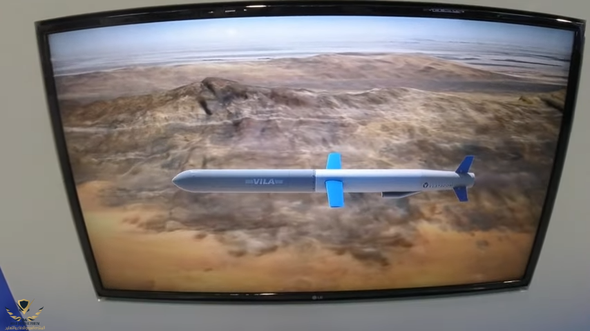

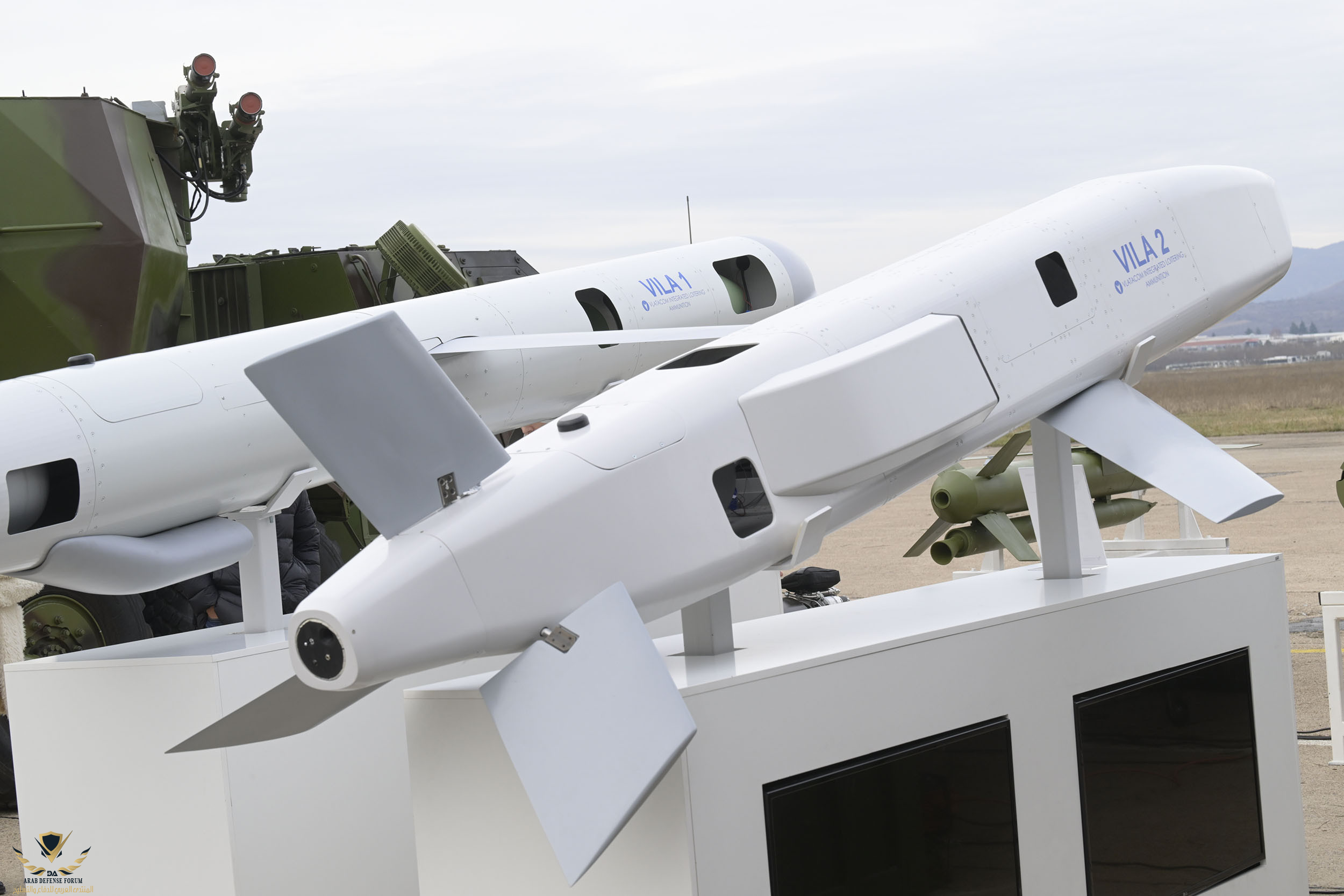

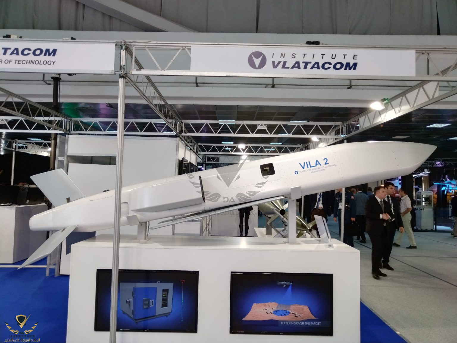

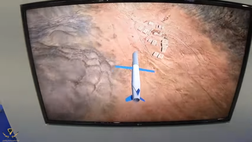

منضدة عرض الصاروخ بها صورة للصاروخ فوق الهدف وصورة بها مايشبة مبني او صندوق حديدي ماتفسيرك لها ؟
مشاهدة المرفق 635918
حقيقة غير واضح بالضبط ، هل هو وحدة ال autopilot unit ,

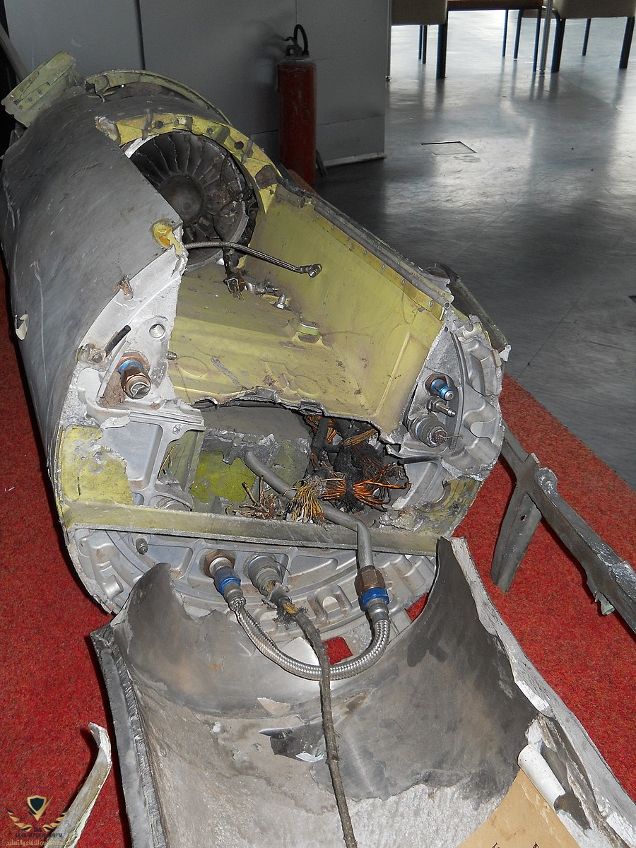

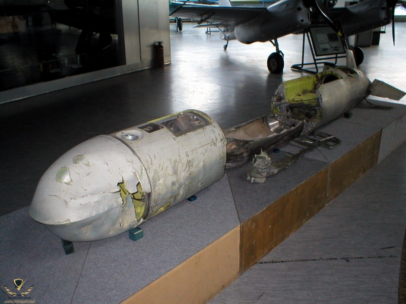

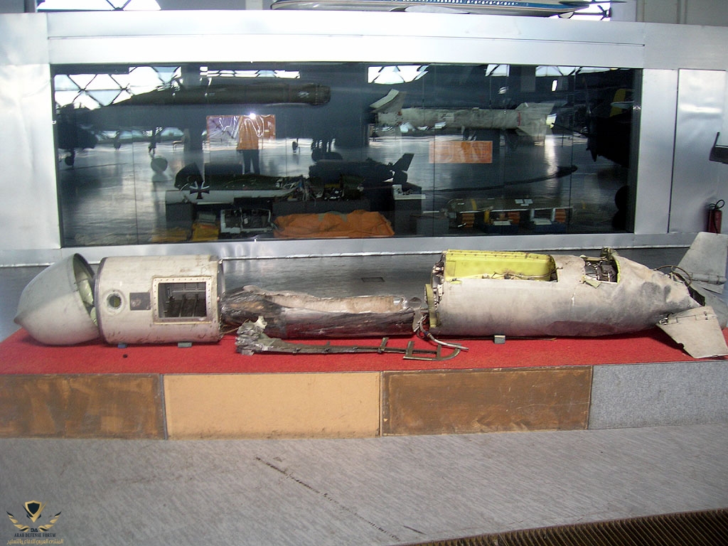

Mission planning unit ؟ ام شي اخر؟ عموما المعهد هو للبحث والتطوير ويبدو انها طبقوا الهندسه العكسيه على بعض نماذج التوماهوك التي سقطت عندهم خلال القصف الامريكي كما فعل الباكستانيون ... حيث هندسوا عكسيا بقايا كروز امريكي من افغانستان عند تصنيعهم لكروزهم رعد.

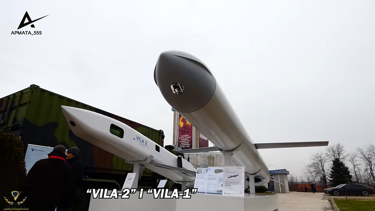

متحف بلغراد: توماهوك كروز بعض التشابه مع VILA-1

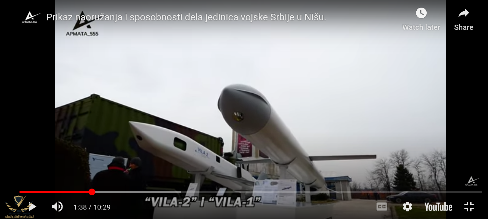

VILA-1 من المعرض:
متحف بلغراد- توماهوك كروز:

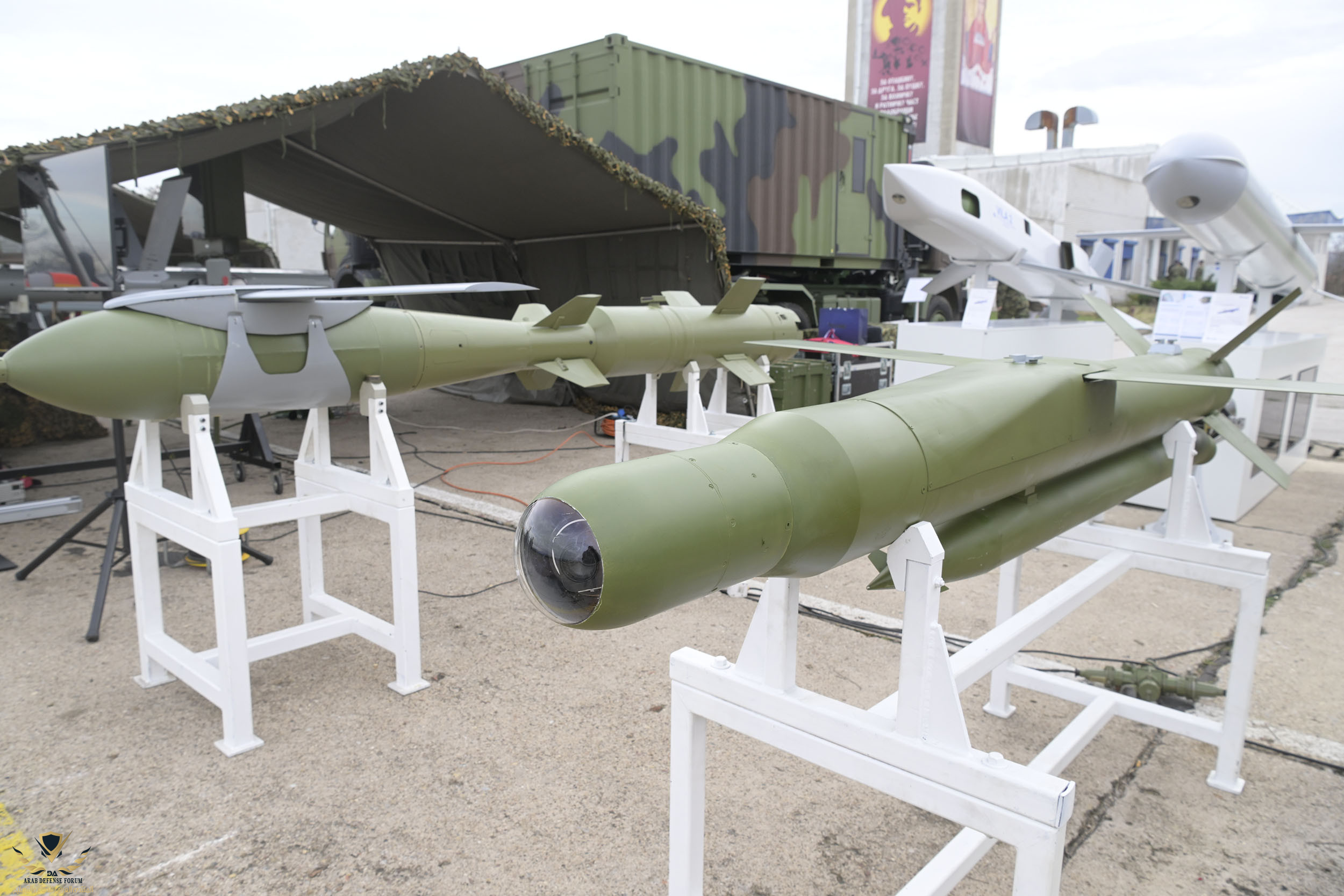

Vilia 1 (نسخه ارض ارض) تشابه بشكل ما للتصميم الخارجي للتوماهوك واحتمال داخليا اما النسخه جو ارض Vila 2 قريب من التصميم الخارجي للصندوقي ليلائم الثبيت على هيكل الطائره والتي على الاغلب سوخوي (لانه لديهم access على avionics للطائرات الروسيه)

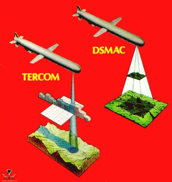

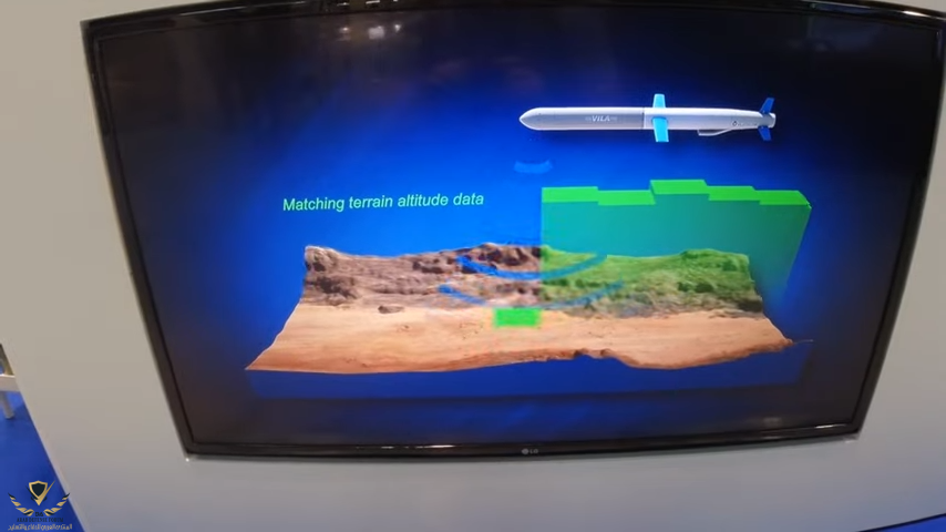

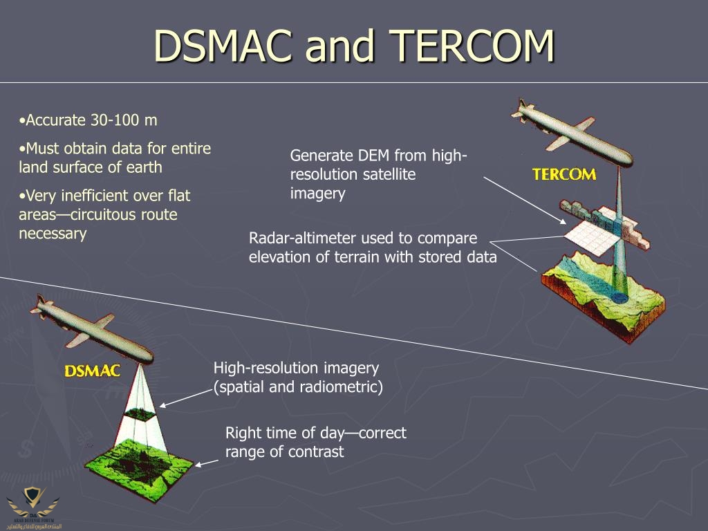

اظن ان انظمة التوجيه والتحكم لكلا النسختين vila1 and vila2 اقرب لنسخ التوماهوك الاولى لعدم وجود نظام الملاحه السلبي TERCOM and DSMAC كما هو الحال مع جميع الصواريخ الجواله الغربيه الحديثه ... فقط gps و IIR seeker و altimeter radar.
طبعا حسب الادعاء انهم اظافوا اضافة خاصيه ال loitering و man in the loope والتي هي بالاساس فكره امريكيه منذ نهاية التسعينات... وكذلك ال AI و Machine learning للتعرف على الهدف ذاتيا بدون تدخل التوجيه البشري مع اعتماد ال module design للراس الحربي ونوع المحرك turbofan or jet بالمجمل كروز بتكلفه معقوله ولكن اقل حداثه من النسخه الغربيه وحتى التركيه والتي هي completely passive وبالامكان الوصول لاهدافها حتى بدون gps بفضل اسلوب TERCOM and DSMAC بالملاحه وذات تحليق منخفض جدا يصل احيانا ل 10متر مقارنة بالصربي 50 متر اخفض ارتفاع تحليق... تحيه وتقدير.

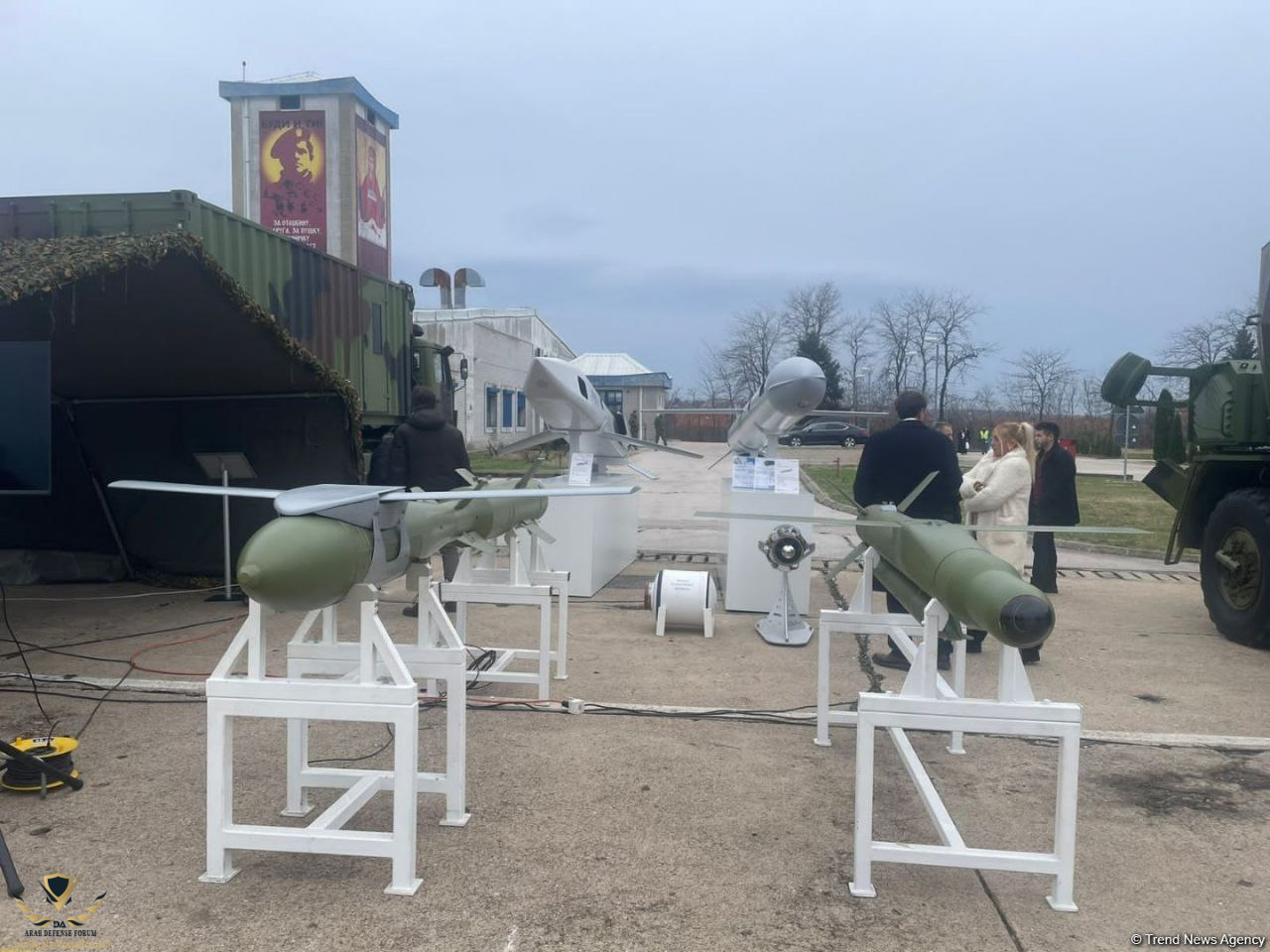

وفي إطار هذه الأحداث، وفقا لوسائل الإعلام الأذربيجانية، كان هناك عرض لعينات من المعدات والأسلحة التي تم تصنيعها بالفعل أو لا تزال قيد التطوير من قبل صناعة الدفاع الصربية. ومن بين الأنظمة المعروضة، يمكنك رؤية عينات مثيرة للاهتمام صواريخ كروز مع إمكانية تصحيح المسار في الرحلة Vila-1 و Vila-2 .

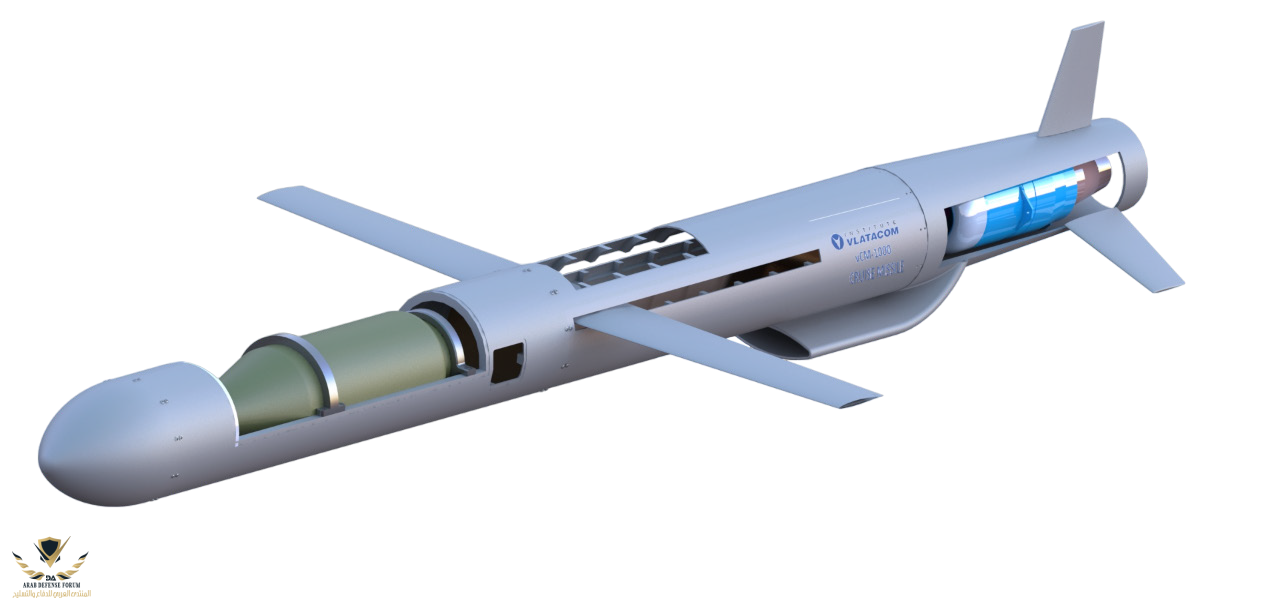

VILA 1
نظام VILA 1 هو نظام أسلحة أرض-أرض متطور يسمح هذا المفهوم المعياري باستخدام أنواع مختلفة من التوجيه وأنواع مختلفة من الرؤوس الحربية وفقًا لفئة الهدف.
الرأس الحربي VILA 1 مزود بنظام فيوز vAF-M17/vFI-17.
طيران مبرمج إلى منطقة الهدف يعتمد على تقنية GNSS/INS ومقياس ارتفاع راداري،
توجيه يعتمد على نظام بصري إلكتروني ووصلة بيانات لاسلكية ثنائية الاتجاه في منطقة الهدف،
توجيه يعتمد على نظام بصري إلكتروني مدعوم بالذكاء الاصطناعي والتعرف الذاتي على الهدف.
يُطلق الصاروخ من أنبوب مدمج في هيكل مركبة 8×8 مصممة للاستخدام على جميع أنواع التضاريس.
يمكن أيضًا دمج أنبوب الإطلاق على السفن الحربية العاملة ذات الخصائص المناسبة.

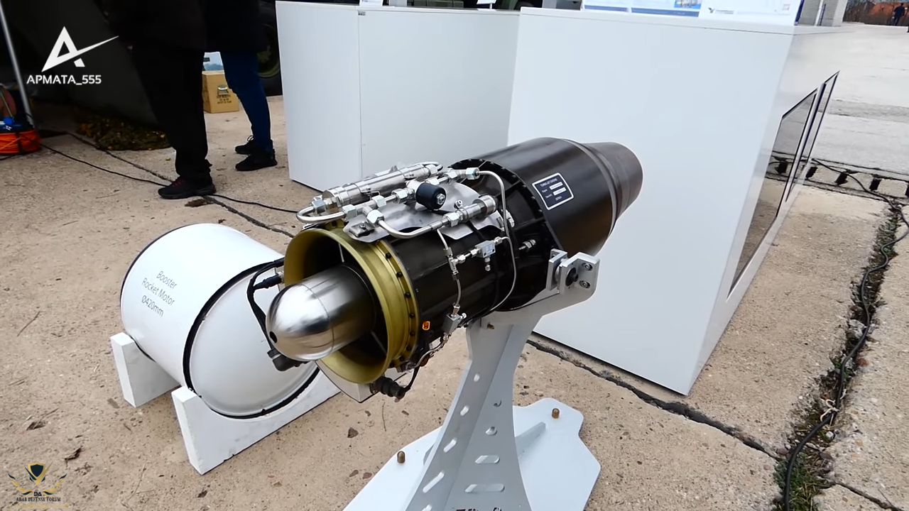

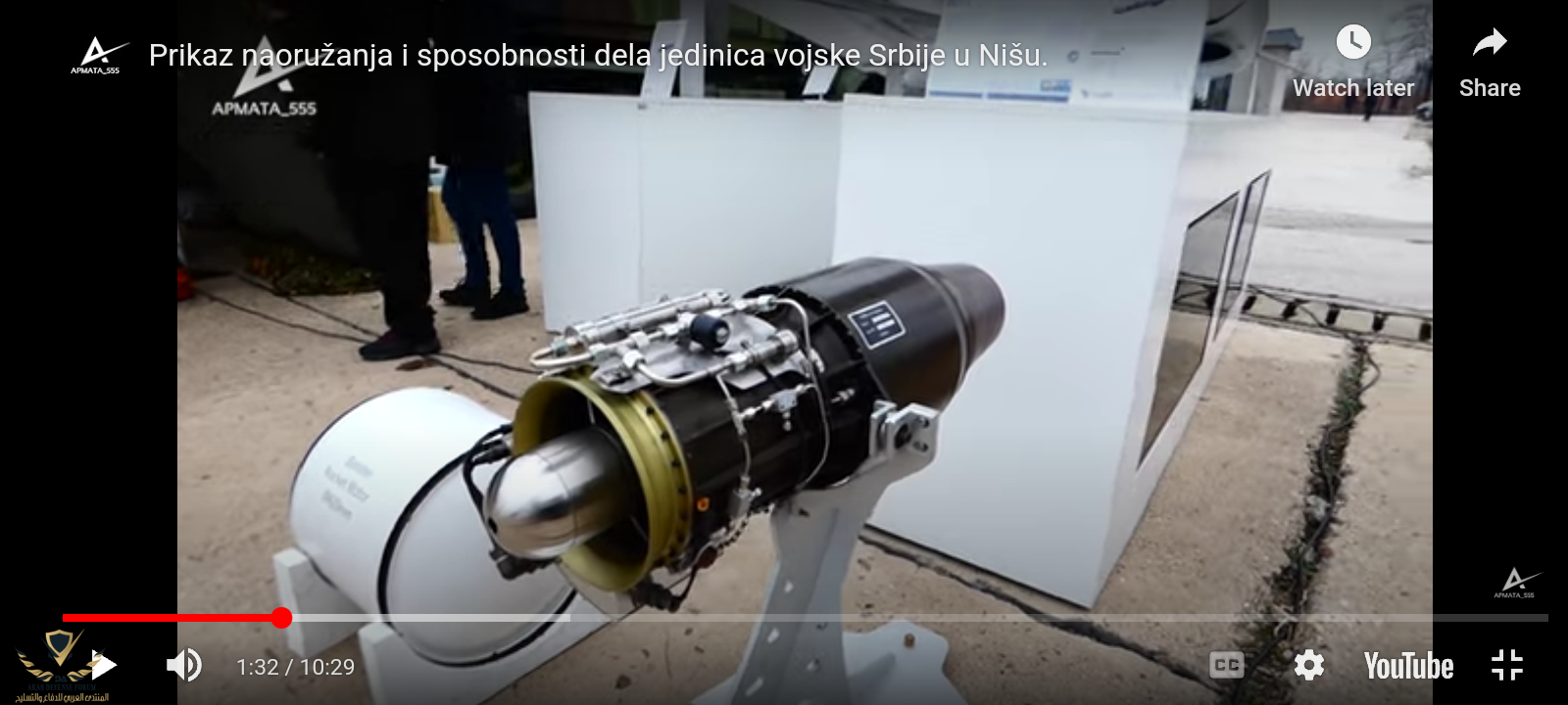

يتم إطلاق الصاروخ بمحرك معزز يعمل بالوقود الصلب، ويوفر محرك توربيني/نفاث الدفع
لمرحلة الإبحار/المسير من المهمة.

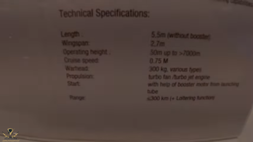

الخصائص التقنية
الطول: 5.5 متر (بدون معزز)
طول الجناحين: 2.7 متر
سرعة الانطلاق: 0.75 متر
رأس حربي: 300 كجم، أنواع مختلفة
محرك: مروحة توربينية / محرك نفاث توربيني
الإطلاق: بمساعدة معزز، من أنبوب الإطلاق
المدى: 300 كم
