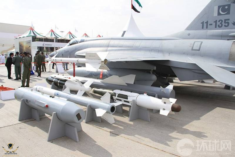

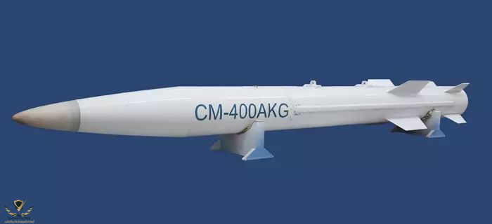

عرض صاروخ CM-400AKG المضاد للسفن الذي طورته شركة الصين للعلوم والصناعة الفضائية في معرض دبي للطيران 2013 إلى جانب المقاتلة FC-1/JF-17 "Fierce Dragon" ا.
صاروخ CM-400AKG تم اختباره وهو في الخدمة لدى الجيش الصيني، في حين ذكرت تقارير سابقة أن الصاروخ
صممته الصين لتلبية احتياجات الجيش الباكستاني.
نظام CM-400AKG مصمم لمنافسة صاروخ BrahMos الأسرع من الصوت المضاد للسفن .
لم يكشف عن المنصة التي كان الصاروخ في الخدمة بها في جيش التحرير الشعبي الصيني، فمن المرجح أنه تم استخدامه على متن قاذفات المقاتلات JH-7A التابعة للقوات الجوية والبحرية.
ومع ذلك، كشفت شركة صناعة الطيران الصينية عن بيانات النظام والفضاء الخاصة بالصاروخ CM-400AKG، بما في ذلك معلومات حول ثلاثة أنظمة توجيه محتملة.
نظام التوجيه المسمى "INS+GNSS+الرادار السلبي" قادر على تقليص الخطأ الدائري المحتمل للصاروخ إلى 5-10 أمتار.
النظام الثاني نظام"INS+GNSS+IR/TV Seeker" ويبلغ الخطأ الدائري المحتمل فيه 5 أمتار.
أما النظام الثالث نظام التوجيه المركب "INS+GNSS"، مع خطأ محتمل يبلغ 50 مترًا.
وأكدت شركة صناعة الطيران الصينية أيضًا التقارير التي تفيد بأن الصاروخ CM-400AKG يتمتع بخصائص الإطلاق على ارتفاعات عالية وبسرعة عالية.
يمكن أن يصل ارتفاع إطلاقه إلى 8-12 كيلومترًا وتصل سرعة إطلاقه إلى 0.7-0.9 ماخ. وكشفت شركة صناعة الطيران الصينية أيضًا أن طول الصاروخ يبلغ 5.165 مترًا وقطره 40 سنتيمترًا ويبلغ مداه 100-240 كيلومترًا. وهي مجهزة برأس حربي متفجر نافذ يزن 200 كيلوغرام.
لم تكشف مؤسسة صناعة الطيران الصينية عن سرعة الصاروخ CM-400AKG والمرجح سرعة 4.5 ماخ.
في عام 2018 تعاقد سلاح الجو الباكستاني على 60 صاروخ بقيمة 100 مليون دولار.
للاهداف البحريه والبريه بمختلف انواعها،،، نسخ متعدده برووس حربيه متنوعه وكذلك البواحث ... حسب متطلبات المهمه.

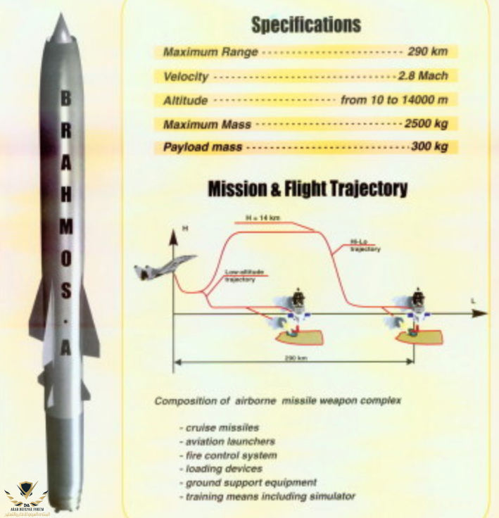

ربما يريد ان يقول اخونا ايمن، انه بحكم نوع محرك البراهموس ramjet وليس solid propellant للصيني حيث الاول يعطي مرونه اكبر بالمناوره وبالتالي various flight profiles
وهذا نفس الشي ينطبق مع الميتور بمحركه ramjet وال PL-15 الصيني .... الاول يعطي مناورات باستقراريه بالسرعه مع الزمن والمسافه.
