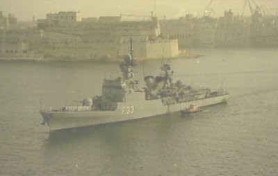

بعد اكمال موضوع الفرقاطة المصرية بيري اقدم لكم باقي سلسة القطع البحرية المصرية
اليوم سنتكلم عن الفرقاطة المصرية Descubierta .
فرقاطة أسبانية الصنع صنعت خصيصا لاغراض الدفاع الجوي صنعت في اواخر الثمانيات
روعي في تصميمها تواجد انظمة الدفاع الجوي من رادارات وصواريخ ومدافع مضادة
للطائرات مع جسم انسيابي متوسط الحجم مع قدرة المناورة السريعة بالفرقاطة والعمل في الظروف البيئية الصعبة.
الفرقاطة من صنع شركتان يدعي Bazan, Ferrol & Cartagena وتم تصدير
الفرقاطة الي دولتين فقط هما المغرب ومصر.
بعض المصادر تؤكد ان هذة القطعة فرقاطة والمصادر الاخري تصنفها كورفيت
لاكن تبعا لرائي المتواضع ان حجمها كبير عن حجم الكورفيت.
المواصفات:
الازاحة:1482 طنِ
الطول: 88.8 m
العرض: 10.4 m
المحركات:4محركات ديزلِ MTU
السرعة: 25 عقدة
المدى: 4000ميل
الوزن: 1.233 طن
الشركة المصنعة:Bazan, Ferrol et de Carthagène
البلد المصنع :اسبانيا
الطاقم:115فرد
التسليح
منظومة الدفاع الجوي في الفرقاطة
تمتلك الفرقاطة رادار البحث والتعقب الجوي
DA-05 two-dimensional air
search radar
ومنظومة التحكم النيراني
WM-25 fire control
ومع هذة المنظومة الالككترونية تعمل مجموعة من صواريخ الدفاع الجوي البحرية من نوع:
RIM-7 Sea Sparrow
صواريخ دفاعية تحمي الفرقاطة من الهجمات الصاروخية والهجمات الجوية وما يميز هذة الصواريخ سرعتها الكبيرة والمدي الذي يعطي الفرقاطة قدرة كبيرة علي حماية اجزاء من الهجمات الجوية والصاروخية
الرأس الحربي:راس شديدة الانفجار تزن 39كيلوغرام
المدي:20 كم
السرعة:256 km/h
oto melara 76 mm
مدفع بحري ايطالي الصنع من قبل شركة Otobreda مدفع متعدد المهام ومن مميزات هذا المدفع قدرتة العالية علي معدل اطلاق النار مما يعطية القدرة علي الدفاع عن الصواريخ المعادية
هذا المدفع يستخدم في الكثير من الدول منها مصر والمغرب واسرائيل.
دخل الخدمة:1964
المدي: 30،000 متر(النسخة الجديدة)
معدل اطلاق النار:120طلقة في الدقيقة!
40mm anti-air guns
مدفع خفيف مضاد للطائرات
وتمتلك الفرقاطة ايضا مجموعة من الاسلحة الدفاعية الاخري المضادة للقطع البحرية والغواصات
كمثل:
Bofors
مدفع قذائف خفيفة مضادة للغواصات عيار 120 mm
من صنع السويد .
Boeing Harpoon
الصاروخ هاربون مضاد للسفن، ويعمل في مختلف الأجواء، ويصلح للإطلاق من الطائرات وسفن السطح والغواصات؛ ويستخدم التوجيه الراداري لتصحيح المسار والوصول إلى الهدف.
المدى: 60 ميل بحري
السرعة: مقاربة لسرعة الصوت .
وتمتلك الفرقاطة 6طوربيدات مضادة للغوااصات
من طراز mk32
Mk-32 torpedo
six torpedo tubes, and a torpedo mortar.
المصدر
صورة يعتقد انها مصرية
انتهي الموضوع اتمني ان يعجبكم

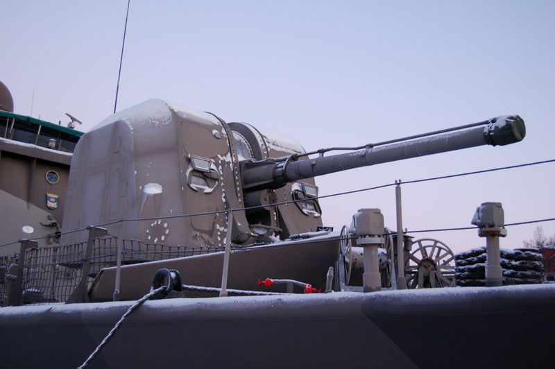

اسمح لي اخي العريف لكي اصحح بعض الاخطاء
هذه الصورة هي للمدفع breda bofors عيار 40 ملم بمدى 12.5 كلم وهو مدفع عادي ليس مضاد للغواصات
المدفع الذي تحمله الديسكوبيترا المصرية والمغربية والاسبانية هو
oto melara 76 mm وليس oto breda
كما انها تحميل المورتر المضاد للغواصات bofors sr 375 mm twin lanchers بمدى 3.6 ملم والذي يضهر مباشرة خلف المدفع في الصورة التالية
اخيرا اخي الصورة الاخيرة هي للفرقاطة الكولونيل الرحماني المغربية
المغرب ومصر قاموا بتعديل النضام الباتروس الحامل لصواريخ اسبايد وتم تبديل الصورايخ باسبايد 2000 بمدى 40km
اهلا اخي الكريم
نحن هنا نفيد ونستفيد ونعلم ونتعلم
في الحقيقة انا ذكرت ان الفرقاطة تمتلك المدفع
oto melara 76 mm ولم اذكر المدفع oto breda
لذالك لا داعي للتصحيح اذا كانت المعلومة صحيحة.
بالنسبة للمدفع bofors انا وضعت الصورة حسب الموضوع الخاص بها في موقع ويكيديا
والجملة كانت:
two barreled Bofors Anti-submarine mortar
http://en.wikipedia.org/wiki/Descubierta_class_corvette
بالنسبة لباقي التعديلات بالفعل قد ذكرها الاخ العزيز الايمان
شكرا علي مرورك
