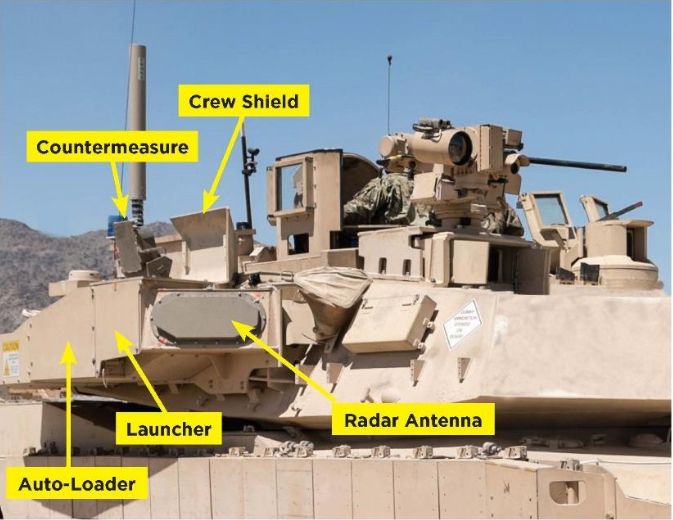

تم تطوير نظام الحماية النشط Trophy، المعروف أيضًا باسم "معطف الرياح" (Windbreaker)، من قبل شركة رافائيل لأنظمة الدفاع المتقدمة بالتعاون مع شركة Elta Systems لمواجهة التهديدات الحديثة المضادة للدروع. بدأ تطوير النظام في الثمانينيات لتعزيز بقاء المركبات المدرعة في ساحات القتال الحضرية والمفتوحة. دخل النظام الخدمة التشغيلية في عام 2009، وسجل أول اعتراض له في عام 2011.

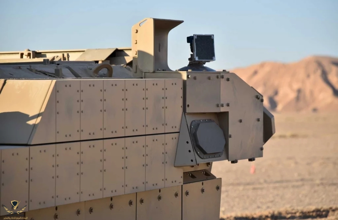

تم تطوير إصدارات مختلفة من النظام لتتناسب مع فئات أوزان المركبات المختلفة، بما في ذلك Trophy HV للمركبات الثقيلة، وTrophy MV للمركبات المتوسطة، وTrophy LV للمركبات الخفيفة. يعتمد النظام على رادار التحكم الناري Elta EL/M-2133، الذي يستخدم أربع هوائيات مسطحة لتوفير تغطية بزاوية 360 درجة. عند اكتشاف قذيفة واردة، يحسب النظام مسار الاقتراب، نوع التهديد، ووقت الاصطدام.

القذائف الخارقة للدروع: عدم القدرة على التصدي للمقذوفات ذات الطاقة الحركية العالية.
الهجمات العمودية: ضعف أمام الهجمات المباشرة من الأعلى.
الوزن: يبلغ وزن النظام حوالي 500 كغ، مما قد يؤثر على أداء المركبات الخفيفة.
التهديدات القريبة: استخدام المقذوفات المتفجرة يشكل خطرًا على الجنود القريبين.

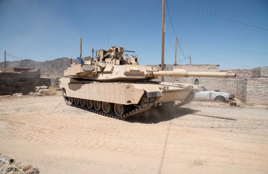

يستخدم النظام في إسرائيل والولايات المتحدة، وتم دمجه في دبابات مثل ميركافا مارك 4 ودبابات Abrams الأمريكية. كما تم اعتماده في ألمانيا والمملكة المتحدة على منصات مثل دبابات Leopard 2A7A1 وChallenger 3.
بدأ إنتاج نظام "تروفي" (Trophy APS) في إسرائيل🇮🇱 عام 2007 وفي الولايات المتحدة🇺🇸 عام 2012، حيث بلغ الإنتاج المشترك 40 نظامًا و500 وسيلة دفاع شهريًا بحلول عام 2023.
تم نشره على منصات مثل دبابات "ميركافا" الإسرائيلية🇮🇱، و"أبرامز" الأمريكية🇺🇸، ودبابات "ليوبارد 2" الألمانية🇩🇪، كما تم اختباره على عربات "سترايكر🇺🇸" و"برادلي🇺🇸". تم تطوير نسخ أخف من النظام ليتناسب مع المركبات متوسطة الحجم والخفيفة.

النظام يعتمد على رادار "إلتا EL/M-2133" الذي يوفر تغطية 360 درجة للكشف عن التهديدات، ويستخدم مقذوفات "EFP" لتحييد التهديدات على مسافات آمنة.
