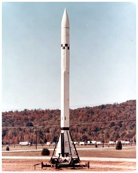

تم تركيب صاروخ Corporal Type II (M2) على منصة إطلاق معدة للإطلاق (Erector Launcher). في عام 1956، حصلت ثمانية كتائب أمريكية في كل من ألمانيا وإيطاليا على الصاروخ الجديد.
منصة الإطلاق Corporal Type II تقوم بوضع الصاروخ في الوضع الرأسي، استعدادًا للإطلاق.
تم بناء إجمالي 1,101 صاروخ MGM-5، كان 55 منها صواريخ تجريبية. دخل الصاروخ الخدمة في كل من الجيش البريطاني والجيش الأمريكي. تم إيقاف خدمة Corporal في عام 1964.
صاروخ Corporal Model E يتم تحضيره للتحميل في ميدان تجارب وايت ساندز في 3 أغسطس 1951.
