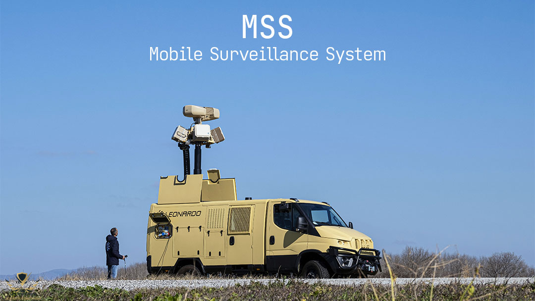

Mobile Surveillance System
نظام المراقبة المتنقل - MSS
الوصف:

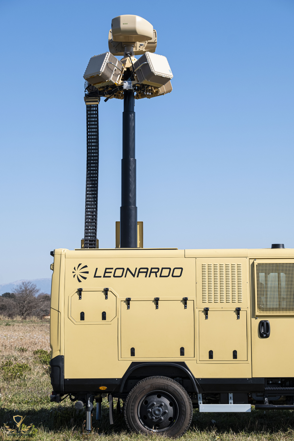

نظام المراقبة المتنقل (MSS) هو نظام متكامل عالي الحركة يعتمد على المركبات ويوفر مراقبة ميدانية باستخدام أجهزة استشعار الرادار، ونظام بصري متقدم (optronic)، وغرفة قيادة وتحكم واتصالات. يسمح أداء المكونات بالكشف عن الأهداف الجوية، البرية، والبحرية حتى مسافة 40 كم.
المكونات الرئيسية:

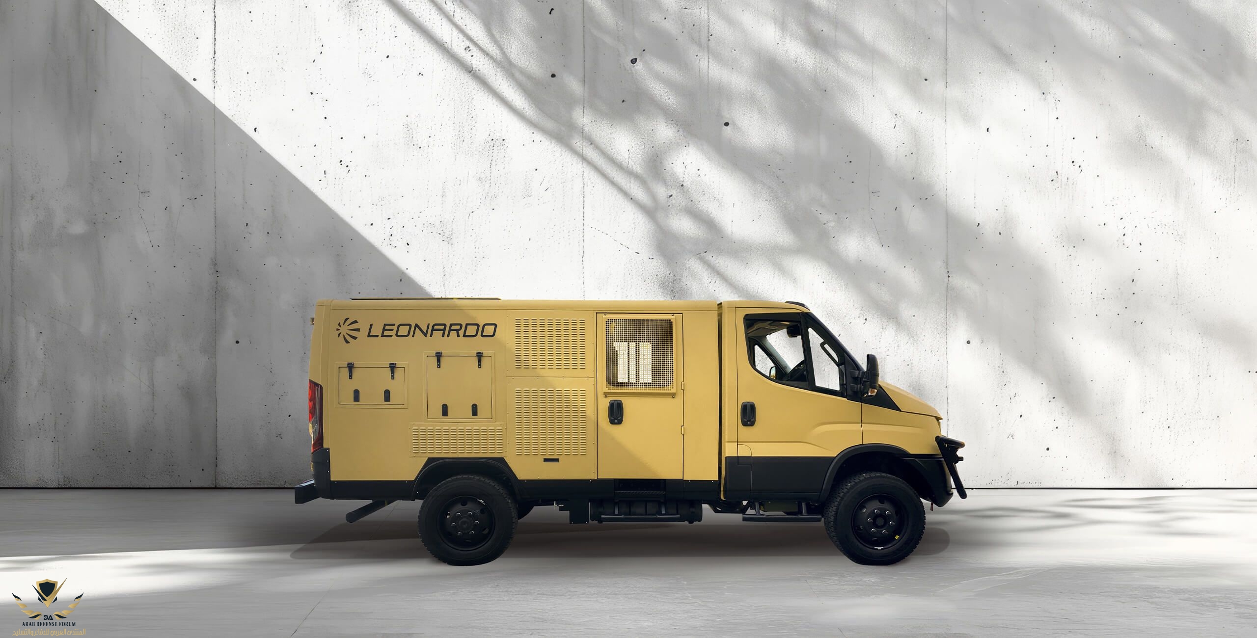

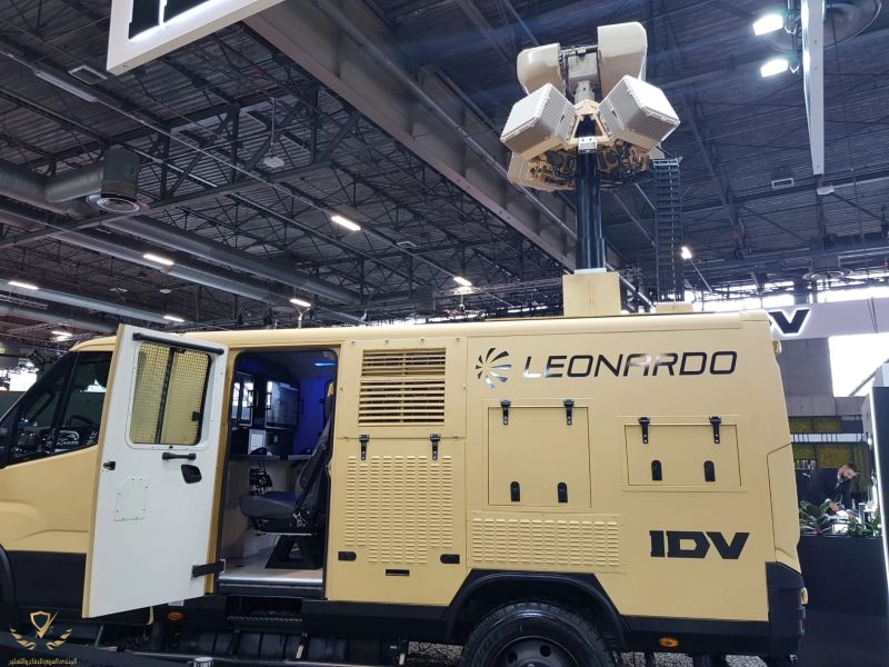

1. المنصة:
• مركبة دفع رباعي عالية الحركة.
• مجهزة بمولد طاقة، وحدة تكييف هواء، وأجهزة اتصالات.
• مزودة بميزات للتكامل مع وحدات عليا ووحدات تعاون أخرى.

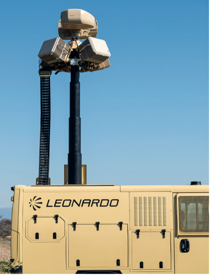

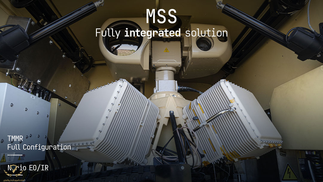

2. مجموعة المستشعرات:

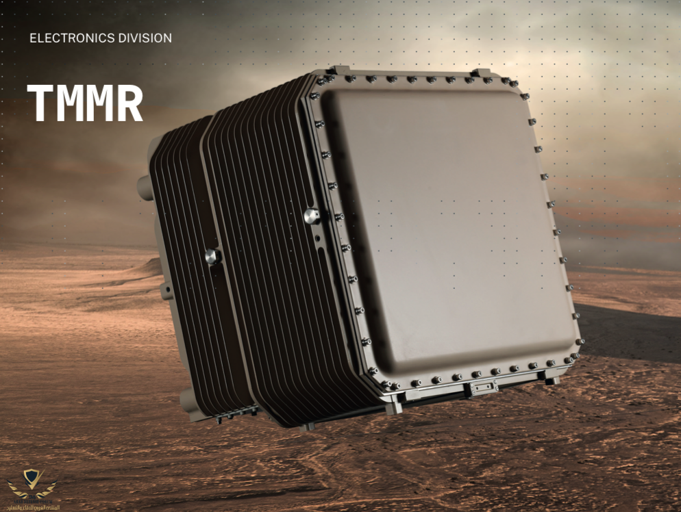

• رادارات TMMR الرقمية: قابلة للتكوين بين 1 إلى 4 وحدات.

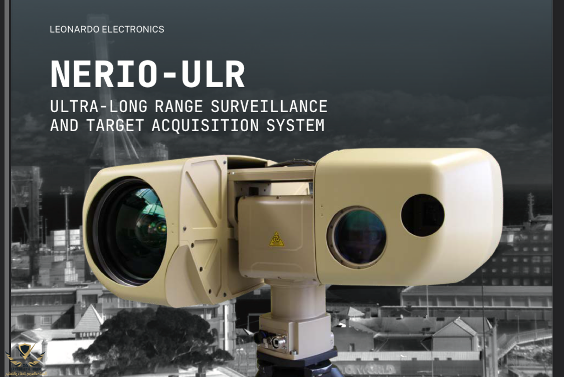

• نظام NERIO-ULR البصري: مثبت على صارية تلسكوبية بطول 4.5 متر، يتيح كشف الأهداف الصغيرة مثل الطائرات المسيّرة الصغيرة والأشخاص المختبئين.

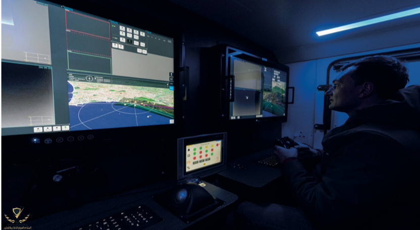

3. غرفة القيادة والتحكم:
• محطتا عمل مع شاشات متعددة اللمس بدقة 4K.
• برنامج Axios C2 للتحكم بالمستشعرات، دمج البيانات، وتقييم التهديدات.
4. الاتصالات:
• واجهات متعددة للاتصال مع وحدات مسيطرة أخرى ونظم القيادة والتحكم.
الأداء:
• رادار TMMR:
• الكشف عن الأهداف المتحركة والبطيئة بزاوية ارتفاع تصل إلى 90°، وبمدى يصل إلى 40 كم.
• كشف الطائرات المسيّرة الصغيرة حتى 7 كم.
• يعمل بتردد C-band لقياسات دقيقة.
• نظام NERIO-ULR:
• يعمل على مدار 24 ساعة.
• كاميرا حرارية عالية الدقة مع تقريب من 11° إلى 0.9°.
• القدرة على التعرف على الأهداف الصغيرة مثل الطائرات المسيّرة الصغيرة على بعد أكثر من 5 كم.
الوظائف الأساسية:
• إدارة المستشعرات.
• دمج البيانات من مصادر متعددة.
• تخطيط المستشعرات.
• تقييم التهديدات وتخصيص الأسلحة (عند الاتصال بنظم رد مثل أجهزة التشويش).
• إدارة الاتصالات والواجهات.

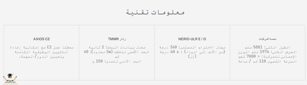

مواصفات تقنية مختصرة:
• الرادار TMMR:
• معدل البحث: كل 2 ثانية.
• مدى الكشف: 150 متر إلى 40 كم.
• الوزن: أقل من 45 كجم.
• نظام NERIO-ULR:
• كاميرا ملونة نهارية، كاميرا حرارية، ومقياس مدى بالليزر اختياري.
يعد نظام المراقبة المتنقلة ( ⁦‪#MSS‬⁩ ) جزءًا من حلول حماية الحدود متعددة المجالات الشاملة التي تقدمها ⁦‪#Leonardo‬⁩ .
