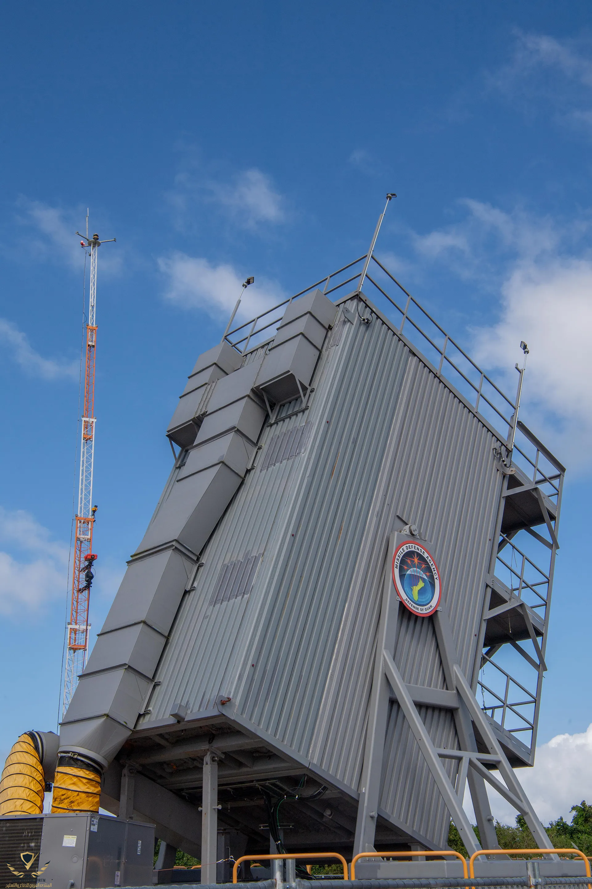

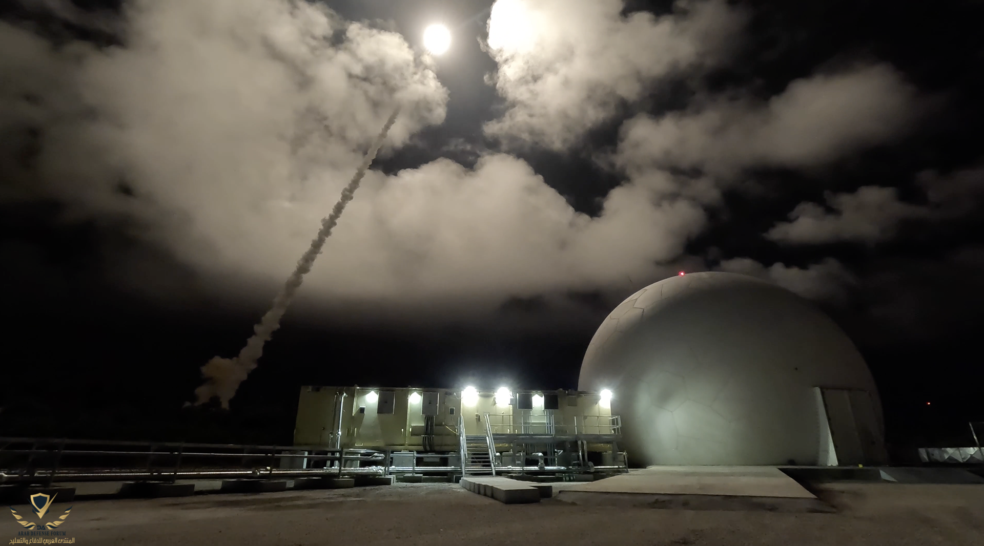

أجرت وكالة الدفاع الصاروخي الأمريكية (MDA) أول اعتراض مباشر لصاروخ باليستي من جزيرة غوام الواقعة في غرب المحيط الهادئ يوم الثلاثاء. كما سلط الاختبار الناجح الضوء على تفاصيل جديدة حول القاذفات المستخدمة مع نظام Aegis Guam الجديد، وهي المعلومات الأولية التي كان موقع The War Zone أول من نشرها.يعتبر الإطلاق التجريبي، الذي أطلق عليه Flight Experiment Mission-02 (FEM-02)، خطوة رئيسية نحو توفير حماية بزاوية 360 درجة للبؤرة الاستيطانية الاستراتيجية، والتي في طريقها لتصبح أكثر قطعة أرض محمية على هذا الكوكب. وقد شهد إطلاق نظام Aegis Guam صاروخًا قياسيًا من طراز Standard Missile-3 Block IIA (SM-3 Block IIA) لاعتراض صاروخ باليستي متوسط المدى يُطلق من الجو (MRBM). وفقًا لوكالة الدفاع الصاروخي وقوة المهام المشتركة للجيش الأمريكي في ميكرونيزيا، تم إصابة الهدف بنجاح على بعد أكثر من 200 ميل بحري إلى الشمال الشرقي من الجزيرة.أطلق نظام Aegis Guam صاروخ SM-3 Block IIA من قاذفة تعتمد على نظام الإطلاق العمودي Mk 41 (VLS). تكشف الصورة التي نشرتها الوكالة وشركة Lockheed Martin، والتي تظهر أدناه، أن القاذفة يمكنها في الواقع الإمالة في اتجاه واحد على الأقل ويمكنها الجلوس عموديًا لتحميل الأسلحة والخدمة. هذا على عكس أبراج الإطلاق الثابتة المستخدمة في أنظمة Aegis Ashore الحالية. لقد تواصلنا مع شركة Lockheed Martin، المقاول الدفاعي وراء القاذفة، لمزيد من المعلومات حول نظام الإطلاق هذا والفوائد التي يقدمها. إن إمالة القاذفات إلى الغرب، حيث تنبع التهديدات في المقام الأول، يمكن أن يضيف المزيد من المدى لبعض الأسلحة. وكل ميل سيكون مهمًا عندما يتعلق الأمر بالدفاع عن الجزيرة من هجوم صاروخي متعدد الطبقات.

وقالت وكالة الدفاع الصاروخي في بيان لها: "إن المستقبل يركز على الدفاع عن غوام وحماية القوات من أي تهديدات صاروخية إقليمية محتملة".كان اختبار يوم الثلاثاء جزءًا من عملية بناء مستمرة لما يسمى بنظام دفاع غوام (GDS)، والذي يشار إليه أيضًا في السجلات العسكرية عبر الإنترنت باسم نظام الدفاع الجوي والصاروخي المتكامل المعزز (EIAMD). وسوف يعتمد على ما يصل إلى 20 موقعًا جديدًا للدفاع الجوي مليء بصواريخ اعتراضية أرض-جو وأجهزة رادار وأصول أخرى لمواجهة أي هجوم في حالة اندلاع حرب مع الصين.كما أظهر اختبار نظام الدفاع الصاروخي البحري الطبيعة المشتركة والمتشابكة لدفاع غوام، وكيف من المرجح أن تتضمن هذه المهمة ليس فقط الخدمات العسكرية الأمريكية، بل والحلفاء الإقليميين أيضًا.بينما تم تعقب صاروخ التهديد البديل من Aegis Ashore، قامت المدمرة البحرية USS Milius (DDG-69) أيضًا باكتشاف وتتبع ومحاكاة الاشتباك مع الصاروخ الباليستي، مما يوفر طبقة أخرى من الدفاع الصاروخي البحري، وفقًا لقوة المهام المشتركة في ميكرونيزيا. وفي الوقت نفسه، قامت وحدة دفاع جوي عالية الارتفاع تابعة للجيش الأمريكي (THAAD) ومقرها غوام أيضًا بتعقب الصاروخ، بينما قامت المدمرة اليابانية JS Haguro (DDG-180) "بممارسة دعمها للدفاع الجوي" أيضًا.
