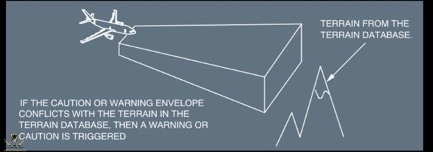

إن كنت قد شاهدت يوماً فيلماً يتضمّن ضمن أحداثه طائرة تتعرّض لحادثٍ ما، فعلى الأغلب أنك تتذكّر عبارة «Terrain Pull Up» التي تتردّد عبر الجهاز الآلي الصوتي الموجود في مقصورة القيادة، ويطلقها نظام (TAWS)«Terrain Awareness Warning System»، الذي يندرج ضمن مهامه إنذار الطيّارين في حال كانت الطائرة تتجّه وفق مسار غير طبيعي نحو الأرض. هذا النظام،وكما غيره من الأنظمة، يعتمد على نظام تحديد المواقع العالمي (GPS) المُعرّض للفشل بسبب القدرة على التلاعب بإشارات الأقمار الاصطناعية.
تعتمد الطائرات الحديثة على أجهزة ملاحة عدّة لتحديد موقعها ومسارها، بما فيها نظام الـGPS الذي يُعدّ الأكثر تطوّراً بينها. تلتقط الطائرة البيانات من هذه الأنظمة المختلفة، وتقوم بتحليلها وفقاً لدقة كلّ منها من أجل تحديد موقعها التقديري.

يكمن الخطر الثاني بفشل نظام TAWS، الذي يعدّ خطّ الدفاع الأخير في حال اتجاه الطائرة نحو الأرض بطريقة غير طبيعية. يمتلك هذا النظام خريطة إلكترونية لتضاريس العالم و ارتفاعات الأرض، ويقوم بمقارنة ارتفاع الطائرة ومكانها مع الخريطة الإلكترونية.
وفي حال كانت الطائرة تحلق على ارتفاع غير كافٍ لتفادي الارتطام بالأرض، ينذر نظام TAWS الطيّارين ويطلب منهم الصعود فوراً إلى ارتفاعات أعلى. أثناء التلاعب بنظام الـGPS، يظن الـTAWS أن الطائرة موجودة في مكان مختلف عن مكانها الفعلي، فيطلق إنذاراً خاطئاً في مقصورة القيادة، مما يدفع الطيّارين إلى إطفائه.
