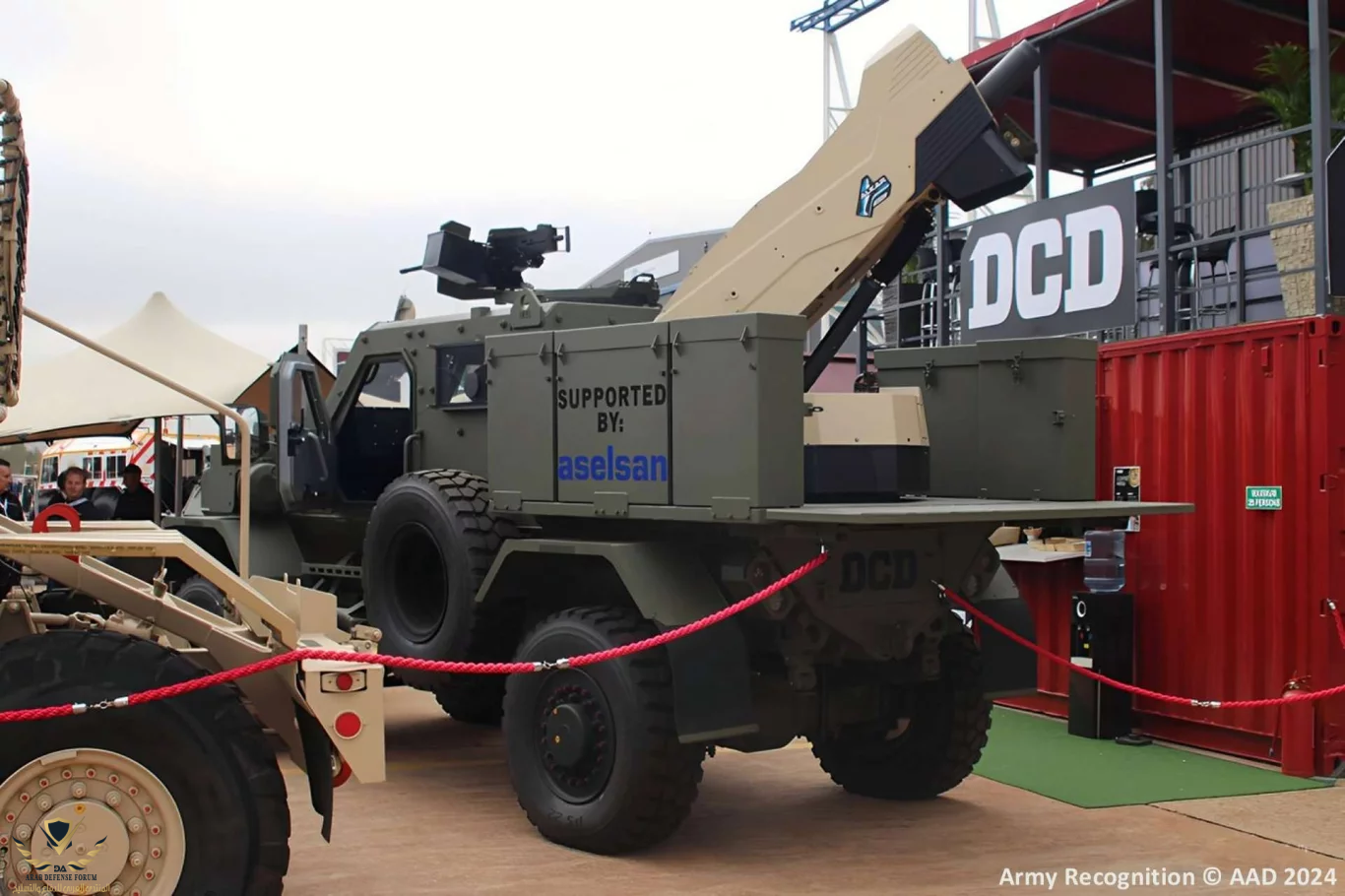

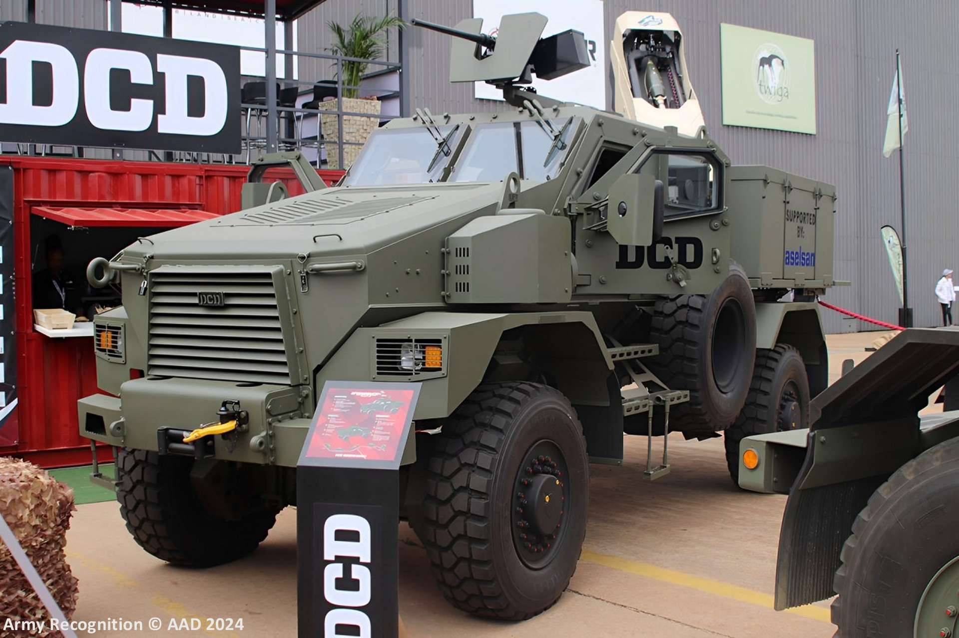

قدمت شركة DCD Protected Mobility من جنوب إفريقيا نسخة جديدة من مركبة Springbuck Standard Duty (SD) المدرعة متعددة الأغراض (MPAV)
والتي تسمى Double Cab. تم تصميم هذه المركبة للتكامل مع أنظمة الأسلحة المختلفة، وتم تسليحها بنظام هاون Alkar 120 مم من شركة Aselsan التركية.
متوافق مع جميع أنواع ذخيرة الهاون، يوفر هذا الهاون الذاتي الحركة الجديد مدى فعال يصل إلى 8000 متر
وقدرات إطلاق نار سريعة، وأنظمة استهداف متقدمة للاشتباك الدقيق.
تُعد مركبة Double Cab مدرعة محمية من الألغام تركز على تحقيق التوازن بين الحماية والتنقل والتنوع في مختلف البيئات التشغيلية. تتميز بحماية شاملة من القذائف والانفجارات لسلامة الركاب أثناء المهام. تم تصنيف الحماية الباليستية القياسية الخاصة بها عند مستوى B6 وفقًا لمعيار EN 1522، مما يوفر مقاومة لنيران الأسلحة الصغيرة.
كما توفر المركبة حماية من الانفجارات معتمدة وفقًا لمعايير STANAG 4569 المستوى 3a و3b، وهي قادرة على تحمل انفجارات تعادل 8 كجم من مادة TNT.
يعزز تصميم الهيكل على شكل حرف V سلامة الطاقم وخط القيادة من خلال صد القوى المتفجرة. تتضمن الميزات الاختيارية محطة أسلحة متوفرة في كل من التكوينات عن بعد واليدوية ونظام إطفاء الحرائق التلقائي (AFES) للمقصورة وحجرة المحرك، والذي يمكن تنشيطه تلقائيًا أو يدويًا.
الحركة والإداء
من حيث القدرة على الحركة، تتضمن المركبة نقاط سحب أمامية وخلفية وتأتي مع قضيب سحب فولاذي لعمليات الاسترداد. يمكن استبدال قضيب السحب برافعة كهربائية اختيارية تزن 22000 رطل وإطار على شكل حرف A لتحسين قدرات الاسترداد في المواقف الصعبة. يتكون نظام التعليق من نوابض أوراق قوية شبه بيضاوية مع ممتصات صدمات تلسكوبية مزدوجة الفعل لضمان الاستقرار على مختلف التضاريس. تم تصميم المركبة لسهولة النقل، وتتميز بنقاط رفع وربط، بينما يعمل التوجيه بمساعدة الطاقة على تحسين القدرة على المناورة.
تتميز مركبة Springbuck SD بتنوع تصميمها، حيث تتسع لخمسة ركاب في تكوين قياسي 2+2 مع وضع إضافي للمدفعي. كما توفر حاوية أدوات قابلة للقفل للمعدات الأساسية ومساحة تخزين كبيرة أسفل حاوية التحميل للمعدات الخاصة بالمهمة. يتم تسهيل الوصول إلى المقصورة من خلال ثلاثة أبواب جانبية وفتحة سقف، مما يضمن سهولة الدخول والخروج. تسمح المصدات والحواجز على شكل منصة بالوصول المريح إلى حجرة المحرك للصيانة.
تتمتع المركبة بالقدرة على التعامل مع التضاريس الوعرة، وعبور الخنادق التي يصل عرضها إلى 850 ملم، وتسلق درجات يصل ارتفاعها إلى 400 ملم، وإدارة منحدر جانبي بنسبة 40%، والتنقل عبر المنحدرات والانحدارات التي تصل إلى 60% و70% على التوالي. كما تتمتع بقدرة على الخوض في عمق 900 ملم، مما يجعلها مناسبة لمختلف الظروف. وتضع هذه القدرات مركبة Springbuck SD كخيار مرن لعمليات الدفاع التي تتطلب القدرة على الحركة والحماية والقدرة على التكيف.
الهاون الآلي Alkar 120
من السمات البارزة لمركبة Springbuck SD توافقها مع أنظمة أسلحة متعددة، بما في ذلك أنظمة الدفاع الجوي الخفيفة ومنصات الرشاشات الثقيلة ونظام الهاون Alkar 120mm من شركة Aselsan التركية. يوفر نظام Alkar، الذي يتميز بماسورة مسننة 120 مم، مدى فعال يتراوح بين 1500 و8000 متر وهو متوافق مع جميع أنواع ذخيرة الهاون. تمكن هذه المرونة المركبة من أداء أدوار مثل المراقبة والاشتباك المباشر، ويمكن أيضًا تكوينها كمستودع شحن أو ورشة عمل متنقلة أو منصات متخصصة أخرى.

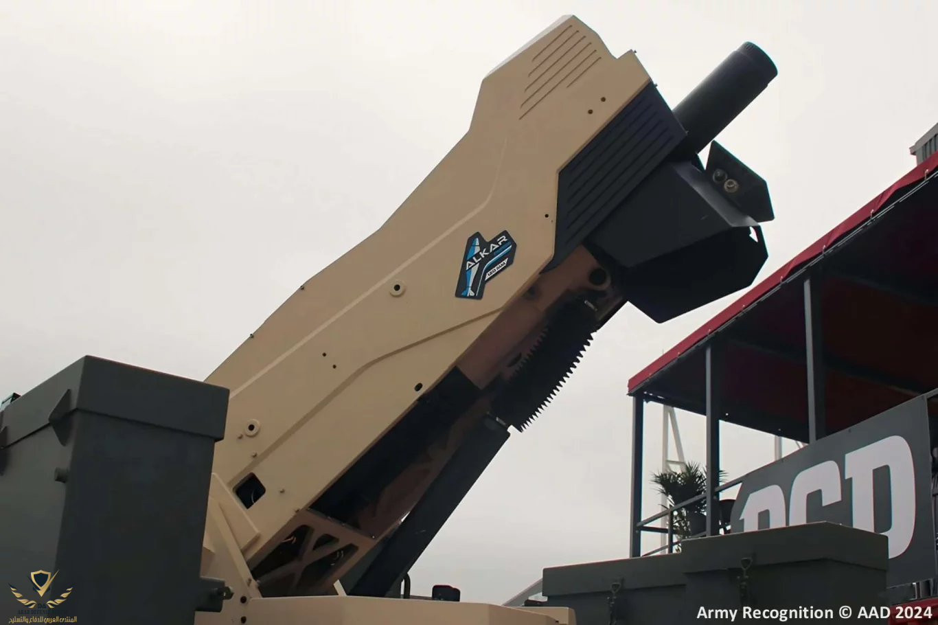

يعد نظام الهاون Alkar نظامًا حديثًا لقذائف الهاون عيار 120 ملم تم تصميمه وتطويره بواسطة شركة Aselsan، ويتميز بأنظمة فرعية مثل نظام توجيه السبطانة الأوتوماتيكي ونظام تحميل الذخيرة الأوتوماتيكي وآلية الارتداد والعديد من أنظمة التحكم في إطلاق النار، وكلها مدمجة في برج. وهو يدعم أنواعًا مختلفة من الهاون عيار 120 ملم ذات المواسير المخددة والناعمة، مما يجعله مناسبًا لمنصات مختلفة، بما في ذلك المركبات المجنزرة والمركبات ذات العجلات التكتيكية والمنشآت الثابتة. تعمل آلية الارتداد الخاصة به على تقليل القوة المنقولة إلى المنصة أثناء إطلاق النار بشكل كبير، مما يسمح بالتكامل مع مجموعة واسعة من المركبات.
يوفر نظام تحميل الذخيرة الأوتوماتيكي تحميلًا دقيقًا وسريعًا وآمنًا، ومتوافقًا مع أنواع الذخيرة مثل MOD209 وMOD226 وMOD236 وMOD227. يمكن للنظام توجيه السبطانة تلقائيًا بناءً على أوامر إطلاق النار المحسوبة، مما يضمن الدقة. يوفر نظام تحديد المواقع بالقصور الذاتي بيانات موضعية دقيقة، بما في ذلك اتجاه السبطانة، مع عرض المسار على الخريطة. واجهة المستخدم موجهة نحو المهمة وملونة ورسومية.
يتضمن نظام Alkar وحدة التحكم الباليستية التابعة لحلف شمال الأطلسي (NABK) لإجراء حسابات باليستية سريعة ودقيقة، وقدرة على قياس السرعة الأولية، والقدرة على تلقي البيانات الجوية عبر الاتصالات الرقمية. تضمن هذه البيانات حسابات باليستية دقيقة لمهام إطلاق قذائف الهاون. يمكن للنظام عرض عناصر ساحة المعركة على خريطة رقمية والعمل بالاشتراك مع نظام ADOP-2000، والتكامل مع المراقبين الأماميين ورادارات اكتشاف الهدف وأنظمة الأرصاد الجوية TOMES. يمكن إجراء إطلاق النار يدويًا أو تلقائيًا، مع توفر ميزة التوقف في حالات الطوارئ.
تتضمن المواصفات الفنية لنظام سلاح الهاون ألكار 120 ملم ماسورة مسننة 120 ملم بمدى فعال يتراوح بين 1500 إلى 8000 متر.
يبلغ طول الماسورة 1900 ملم، وقوة الارتداد أقل من 25 طنًا.
يمكن تجهيز النظام للإطلاق في أقل من دقيقة واحدة وإعداده لإعادة الانتشار في أقل من 10 ثوانٍ.
تشمل قيود الإطلاق مدى جانبي ± 3200 ميل ونطاق ارتفاع بين 800 و1200 ميل، حسب نوع الماسورة.
يبلغ عرض النظام 1450 ملم، وطوله 2450 ملم، وارتفاعه 1100 ملم.
