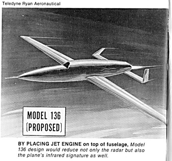

كانت طائرة AQM-91 مبنية على مفهوم غير طائر من شركة رايان من أوائل الستينيات، وهو "النموذج 136 ريد واغون Model 136 Red Wagon". مثل النموذج 136، كانت الـ AQM-91 مزودة بمحرك على ظهرها لتقليل توقيعها الراداري والحراري عند النظر إليها من الأسفل، بالإضافة إلى زعانف ذيل مزدوجة مائلة نحو الداخل لإخفاء تيار العادم. ومع ذلك، كانت الـ AQM-91 تصميمًا أكثر تطورًا بشكل ملحوظ، مستفيدة من التجارب التي اكتسبتها شركة رايان منذ ذلك الوقت.
النموذج 136 ريد واغون Model 136 Red Wagon.

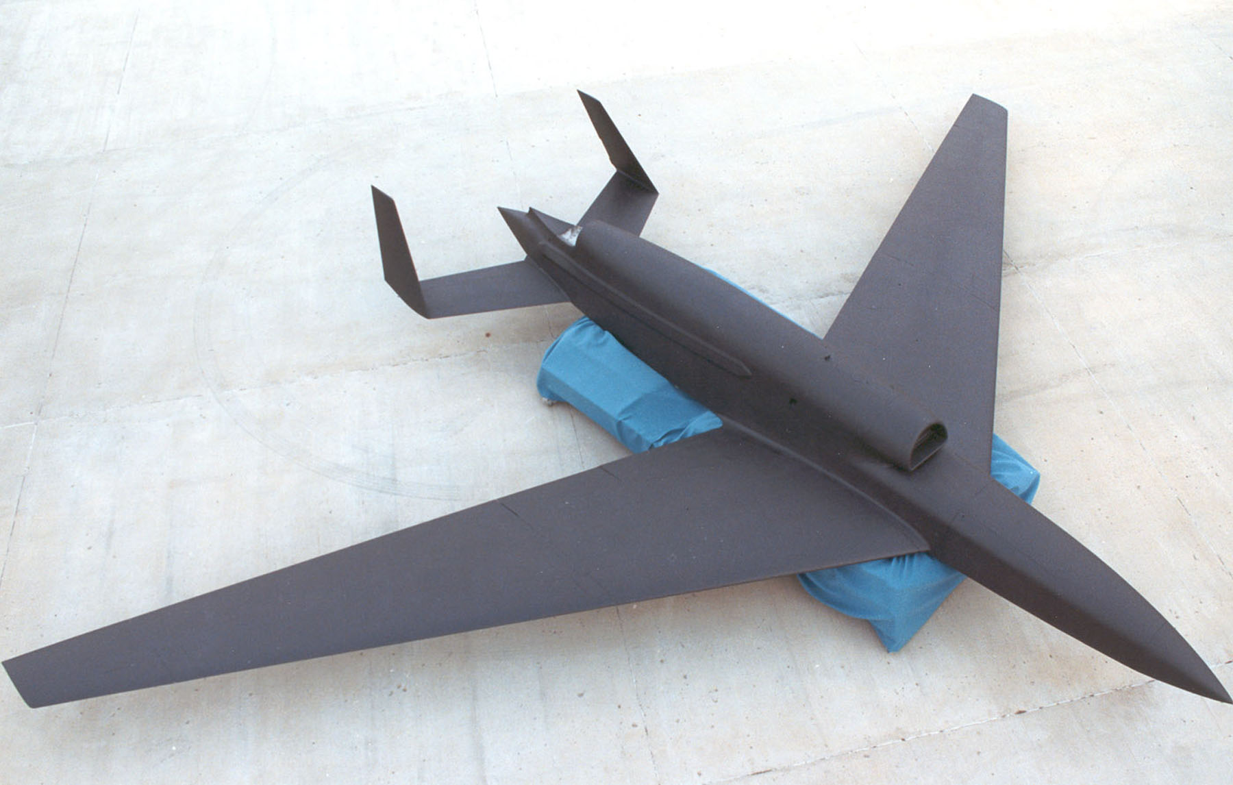

AQM-91
كانت الطائرة AQM-91 مزودة بجوانب مسطحة مائلة لتشتيت إشارات الرادار، وصُنعت باستخدام نسبة عالية من المواد البلاستيكية المركبة، التي تتمتع بانعكاسية رادارية أقل من المعادن. كانت الطائرة مدعومة بمحرك مروحي جنرال إلكتريك YJ97-GE-3، الذي يوفر قوة دفع قدرها 17.8 كيلو نيوتن (1,815 كجم قوة / 4,000 رطل قوة)، مع تبريد العادم بالهواء البارد لتقليل البصمة الحرارية. كان محرك YJ97 محركاً فريداً من نوعه، لم يُستخدم في أي طائرة تشغيلية، وكان مستمداً من محرك تجريبي تابع لشركة جنرال إلكتريك يُعرف باسم "GE1". وكانت الطائرة AQM-91 مزودة بأنظمة تدابير إلكترونية مضادة (ECM) لتعزيز قدرتها على البقاء.

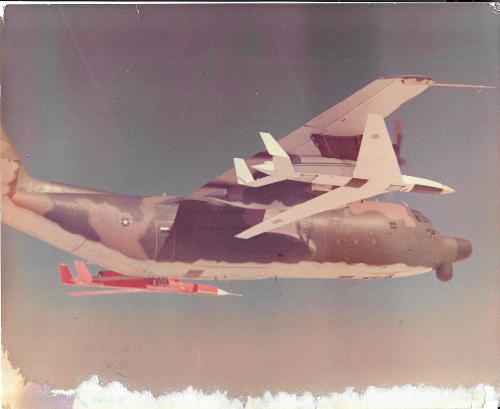

مثلما كان الحال مع طائرات "Lightning Bugs"، كان من المقرر إطلاق طائرة AQM-91 بواسطة طائرة موجهة من طراز لوكهيد DC-130 هيركوليز، واستعادتها في الهواء بواسطة مروحية. كانت تحتوي على نظام توجيه دقيق للطيران الآلي، وحمولة استطلاعية، ونظام تدمير ذاتي لضمان عدم وقوع أي من معداتها الحساسة في أيدي العدو. كانت الحمولات الاستطلاعية الرئيسية تتضمن كاميرا بزاوية رؤية واسعة من نوع Itek، لكن من حيث المبدأ، كان بالإمكان أيضًا تزويدها بكاميرات تصوير بالأشعة تحت الحمراء أو حمولات استخبارات الإشارات (SIGINT). تم تصميم نظام التوجيه لتوفير دقة في الملاحة بخطأ لا يتجاوز نصف في المئة، مما يعني أنه إذا طارت لمسافة ألف كيلومتر، لن تكون بعيدة أكثر من خمسة كيلومترات. أثبت نظام التوجيه أنه صعب جدًا، ولم يتم القيام بأول رحلة للطائرة AQM-91 حتى سبتمبر 1968.
طائرة AQM-91 تحت جناح طائرة DC-130

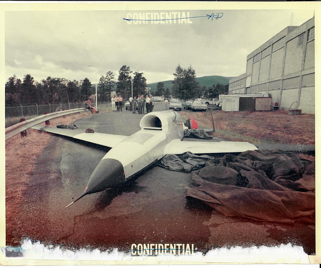

تمت الاختبارات على الطيران فوق جنوب غرب الولايات المتحدة. كان المشروع سراً ومشفراً، ولكن في 4 أغسطس 1969، توقفت إحدى النماذج الأولية عن العمل، وهبطت بمظلة على الأرض داخل مجمع أبحاث لوس ألاموس النووي خلال وقت الغداء. للأسف، لم تهبط الطائرة في منطقة مقيدة، وتمكن الصحفيون المحليون من التقاط صور للطائرة. نُشرت الصور في الصحف المحلية. أصدرت القوات الجوية بيانًا يفيد بأن الطائرة كانت "طائرة هدفية عالية الارتفاع"، ولكن لم يصدق الكثيرون هذا التصريح.

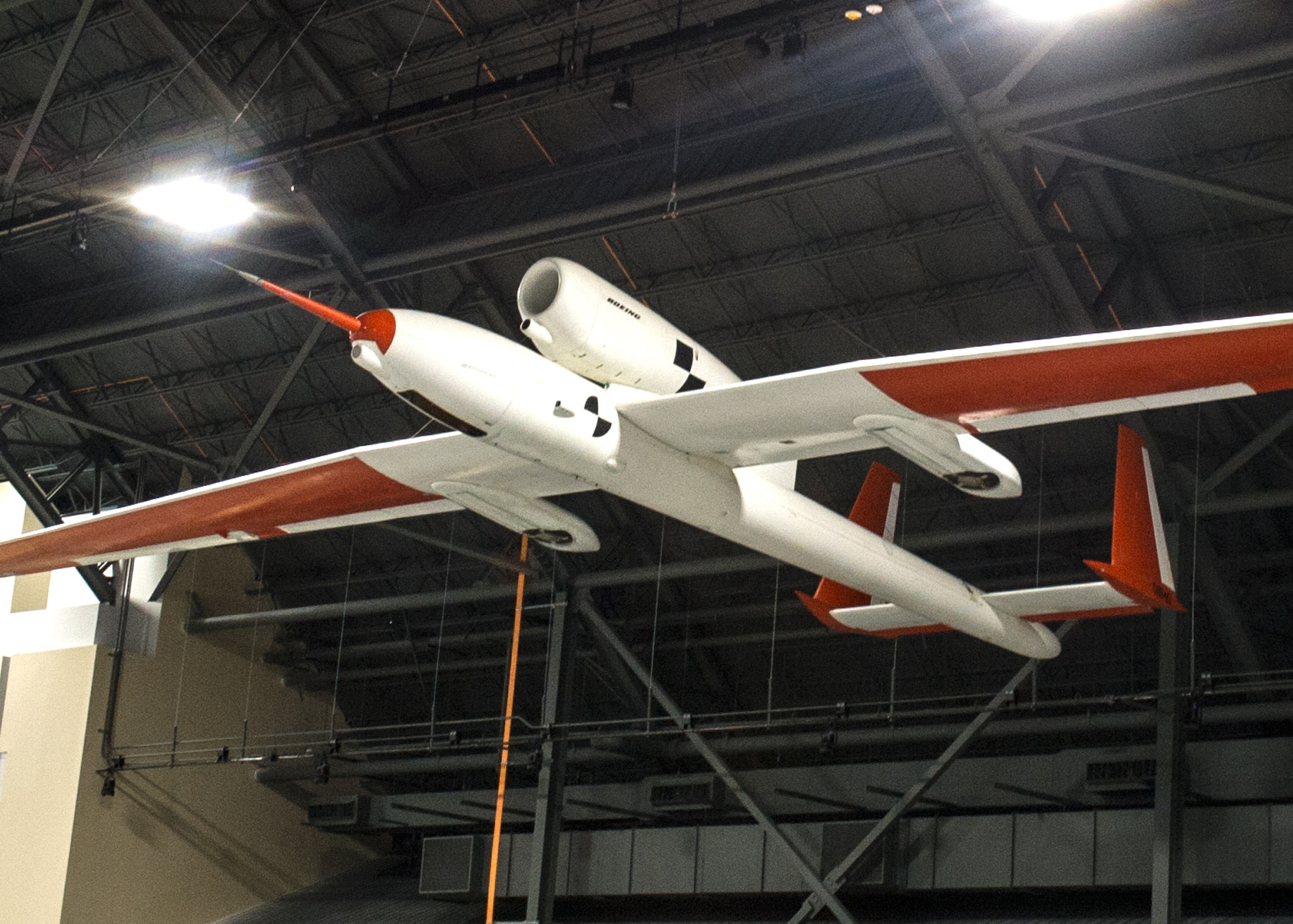

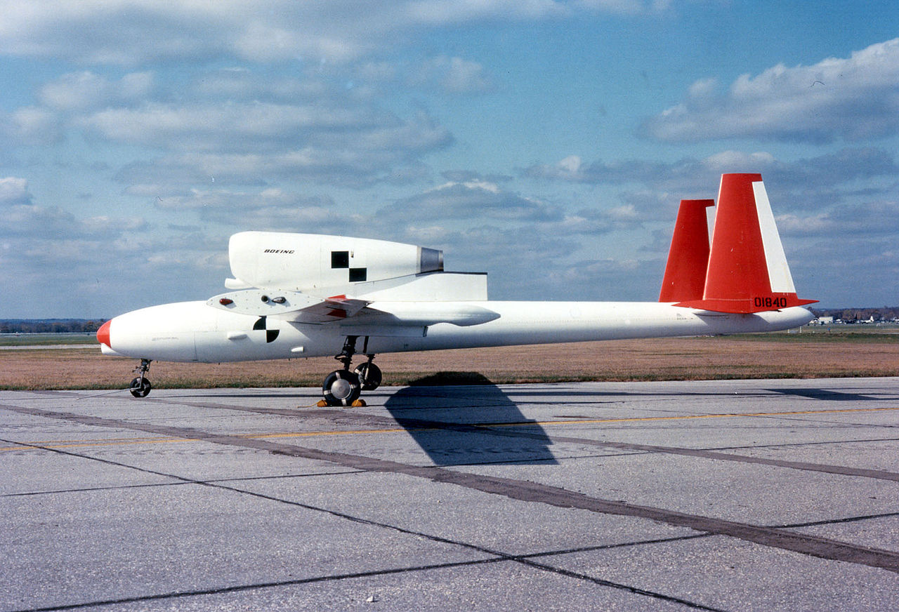

كانت طائرة Boeing YQM-94A تُعرف بأسماء متعددة مثل "COMPASS COPE B"، "COPE B"، أو "B-Gull". كانت أساسًا طائرة شراعية نفاثة، ذات أجنحة طويلة ومستقيمة، وذيل مزود بزعانف مزدوجة، وعجلات هبوط ثلاثية قابلة للطي، ومحرك نفاث مثبت في حاوية على ظهرها. كان المحرك من نوع GE J97-GE-100 ويقدم قوة دفع قدرها 23.4 كيلو نيوتن (2,390 كغ / 5,270 رطل قوة).
المواصفات التقنية لطائرة بوينج YQM-94A كومباس كوب بي:
باع الجناح:
27.4 متر (90 قدمًا).
الطول:
12.2 متر (40 قدمًا).
الارتفاع:
3.86 متر (12 قدمًا و8 بوصات).
الوزن المحمل:
6,520 كيلوغرام (14,400 رطل).
السرعة القصوى على ارتفاع:
~805 كيلومتر في الساعة (500 ميل في الساعة / 435 عقدة).
سقف الخدمة:
> 16,700 متر (> 55,000 قدم).
القدرة على التحمل:
> 17 ساعة.
كانت طائرة COMPASS COPE B نموذجًا تجريبيًا بحتًا، ولذلك كانت تُدار بواسطة جهاز تحكم عن بُعد، دون أي قدرة على التوجيه الذاتي. كانت مزودة بكاميرا تلفزيونية في الأنف لتمكين التحكم فيها من محطة أرضية. تم تنفيذ أول رحلة للطائرة التجريبية الأولى في يوليو 1973، ولكن الطائرة تحطمت في رحلتها الثانية بعد بضعة أيام. أما النموذج التجريبي الثاني، فقد قامت بأول رحلة له في نوفمبر 1974، وواصلت إكمال برنامج التقييم بنجاح.

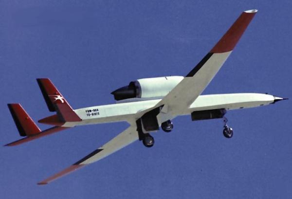

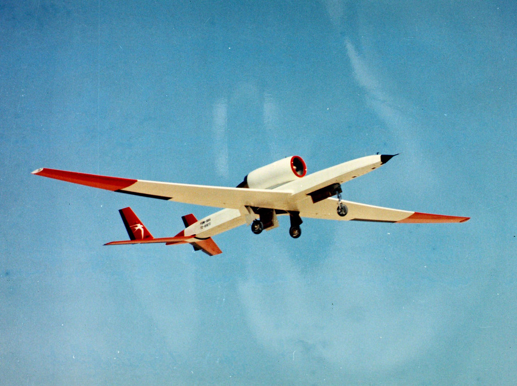

كانت طائرة Ryan YQM-98A تُعرف بأسماء مختلفة مثل "COMPASS COPE R"، و"COPE R"، أو "R-Tern". كان تصميمها العام مشابهًا لتصميم طائرة Boeing COMPASS COPE B، حيث كانت تشبه طائرة شراعية نفاثة ذات ذيل مزود بزعانف مزدوجة، وعجلات هبوط ثلاثية قابلة للطي، ومحرك مثبت في حاوية على ظهرها. كان المحرك من نوع Garrett YF104-GA-100، وهو محرك توربيني بقوة دفع قدرها 18.0 كيلو نيوتن (1,835 كغ / 4,050 رطل قوة). كانت طائرة COMPASS COPE R تظهر بوضوح كنسخة مطورة من نموذج 154، رغم أن أجنحتها كانت مستقيمة بدلاً من أن تكون مائلة.
