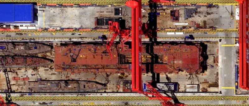

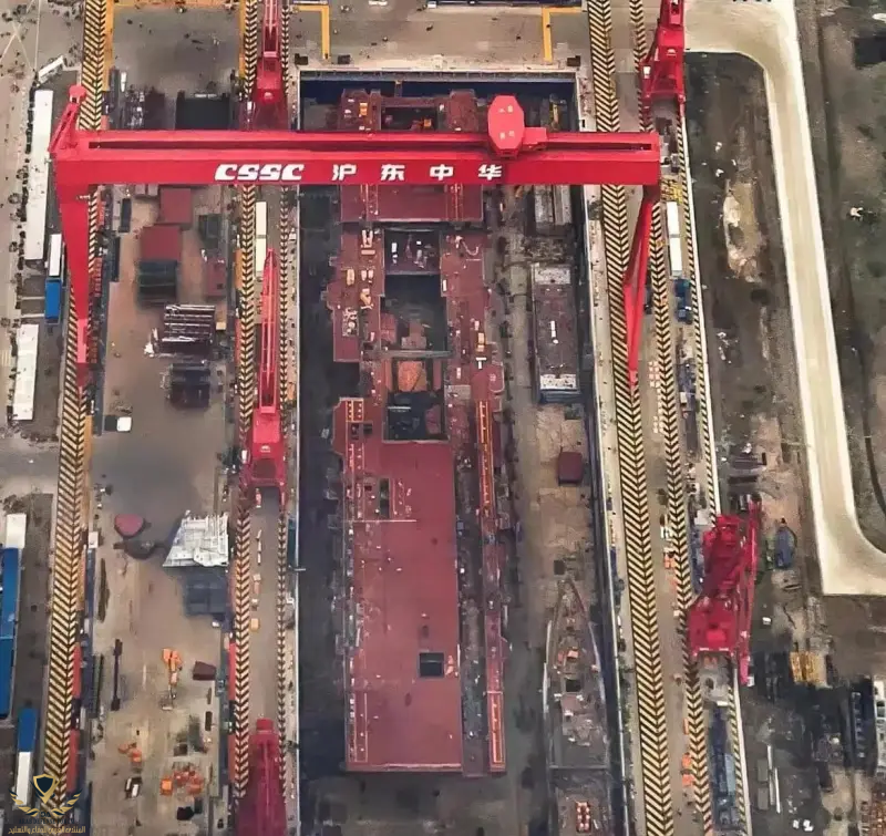

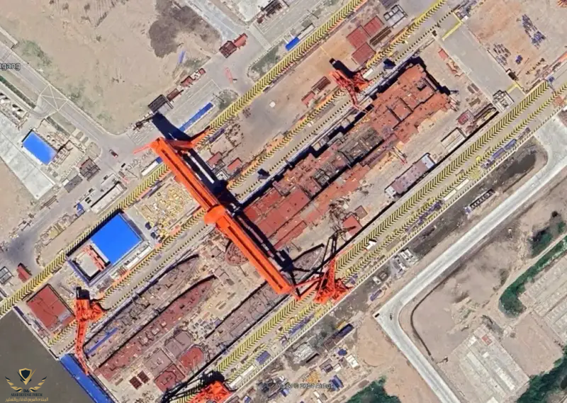

وفي ديسمبر 2023، قامت شركة تشغيل الأقمار الصناعية الأمريكية Planet Labs بتصوير الجزيرة. تشانغشينغ بالقرب من شنغهاي. كان الغرض من التصوير هو مرافق الإنتاج الخاصة بحوض بناء السفن التابع لشركة Jiangnan لبناء السفن، وهو جزء من شركة بناء السفن الحكومية China State Shipbuilding Corporation.
بناء السفينة UDC الرائدة "النوع 076"، مايو 2024. يتم بناء مدمرات جديدة بجوار سفينة الإنزال. صور جوجل إيرث
شهد الحوض الجاف الكبير، الذي تم تشغيله في سبتمبر 2023، بناء العديد من السفن، بما في ذلك بدن رئيسي جديد. ظهرت بسرعة نسخة حول بناء السفينة الرائدة للمشروع 076 وحصلت على الدعم
بحلول وقت التصوير، تم تشكيل الخطوط الرئيسية للسفينة وتم تركيب الجزء الرئيسي من السطح. ربما تمكنوا من وضع بعض الأنظمة والآليات الداخلية، لكن البنية الفوقية ومعدات السطح ما زالت مفقودة.
وفي عام 2024، واصلت الأقمار الصناعية الأجنبية مراقبة حوض مشروع UDC/DVKD. وتم نشر صور جديدة في مايو ويونيو وأوائل أغسطس. أحدث الصور تظهر التقدم العام للبناء. وقد تكشف أيضًا عن بعض ميزات تصميم السفينة والقدرات التشغيلية والقتالية المرتبطة بها.
إذا حكمنا من خلال البيانات المنشورة، فإن بناء النوع الأول 076 يسير بسرعة كبيرة، لكنه لا يزال بعيدًا عن الاكتمال. وبحسب تقديرات أجنبية مختلفة، سيتم الانتهاء من العمل على الهيكل هذا العام أو العام المقبل، وبعد ذلك سيتم إطلاق السفينة. سيستغرق الانتهاء اللاحق عدة أشهر على الأقل.

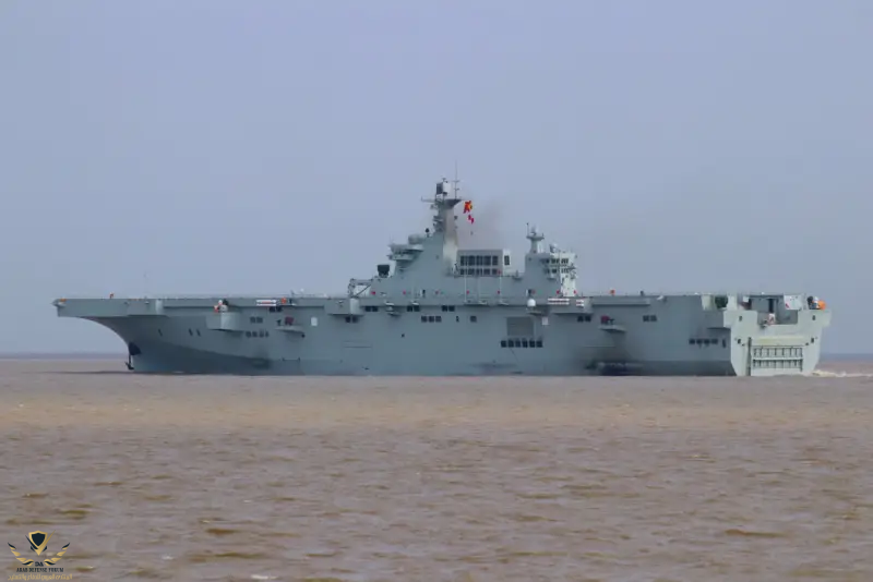

سفينة الأنزال الحالية للبحرية الصينية من النوع 075

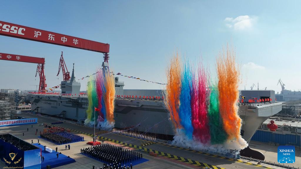

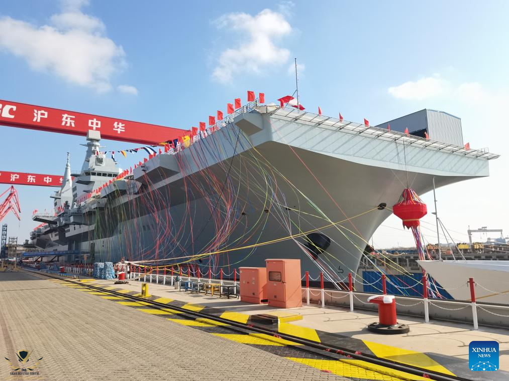

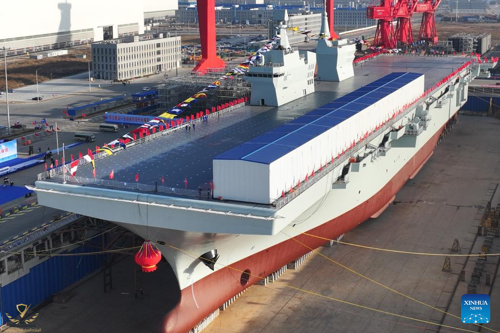

أقامت الصين حفل إطلاق لأول سفينة هجومية برمائية عملاقة من طراز 076، والتي تسمى الآن سيتشوان، على الرغم من أن السفينة لا يبدو أنها دخلت الماء بعد. تقدم الصور من الحدث أفضل نظرة على السفينة حتى الآن..
أقيم الحفل اليوم، الجمعة 27 ديسمبر، في حوض جاف في حوض بناء السفن هودونغ-زونغهوا في جزيرة تشانغشينغ في شنغهاي حيث كانت سيتشوان قيد الإنشاء منذ أكتوبر 2023 على الأقل. هودونغ-زونغهوا هي شركة تابعة لشركة بناء السفن الحكومية الصينية (CSSC)....
وتتمتع السفينة بقدرة إزاحة حمولة كاملة تزيد عن 40 ألف طن، وهي مجهزة بهيكل علوي مزدوج الجزيرة ومنصة طيران طولية كاملة،ويمكنها حمل طائرات ثابتة الجناح وطائرات هليكوبتر ومعدات برمائية...
بعد إطلاق السفينة، سيتم تنفيذ تشغيل المعدات واختبارات الإرساء واختبارات الملاحة وفقًا للخطة..
كما أعلنت PLAN رسميًا الآن أن الطراز 076 يتميز بتكنولوجيات مدافع وموانع كهرومغناطيسية مبتكرة لإطلاق واستعادة الطائرات ذات الأجنحة الثابتة....
إن تكوين هيكل مزدوج الجزيرة، هي ميزة أخرى تم تحسينها لعمليات الطيران، يسمح بوجود هذه الميزة بتخصيص إحداهما للملاحة والمهام الأخرى المتعلقة بعمليات السفن، بينما تركز الأخرى على عمليات الطيران...
إنها أول سفينة هجومية برمائية في العالم مجهزة بتقنية الإطلاق الكهرومغناطيسي، هذا يعني أنها لا تستطيع حمل المروحيات فحسب، بل وأيضًا الطائرات المقاتلة مثل J-15. وأضاف أن تقنية الإطلاق الكهرومغناطيسي تؤدي إلى كفاءة إطلاق أعلى وسرعة إطلاق أسرع، وبالتالي فإن الطراز 076 يتمتع بقدرات متميزة في مهام التفوق الجوي والهجوم البري.
كما تتمتع السفينة بقدرات هجومية برمائية ممتازة، حيث يمكنها حمل كتيبة قتالية برمائية للوصول بسرعة إلى منطقة الهدف لعمليات الإنزال. و لديها قدرة قتالية شاملة قوية، وقادرة على إجراء عمليات إنزال أفقي وكذلك عمليات محمولة جوًا...
