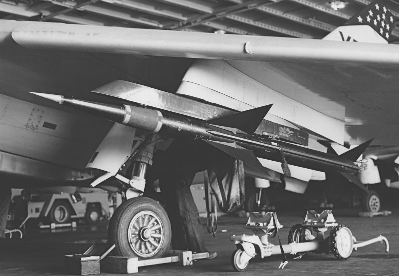

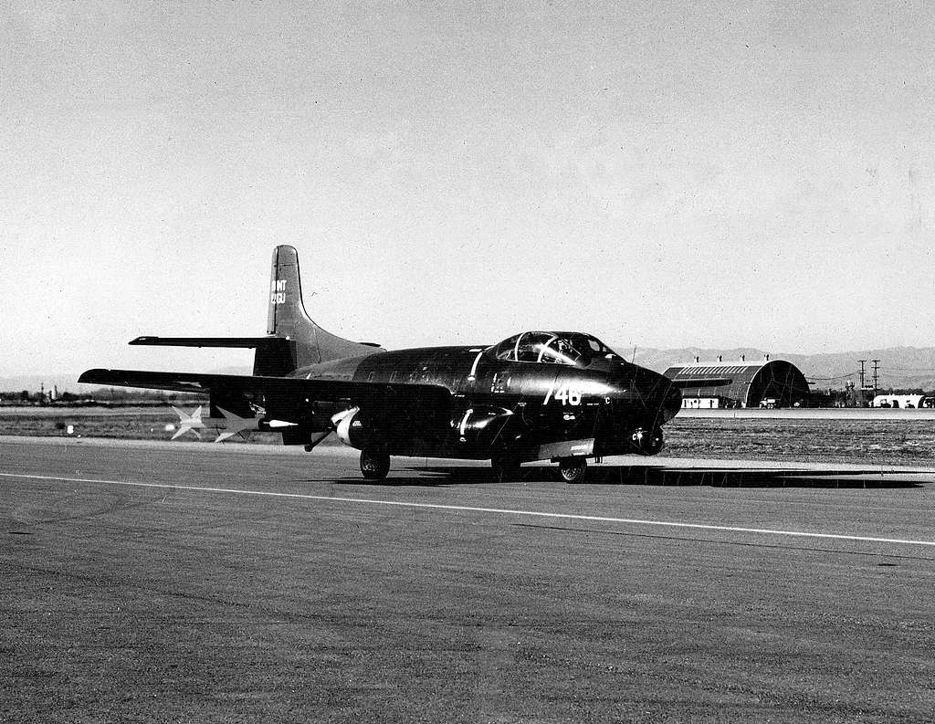

طائرة تابعة للبحرية الأمريكية دوغلاس F3D-1M Skyknight (BuNo 123746) محملة بصاروخ AAM-N-2 Sparrow I في مركز اختبار الصواريخ الجوية البحرية (NAMTC) بوينت موغو، كاليفورنيا (الولايات المتحدة الأمريكية)، في 12 مارس 1952.

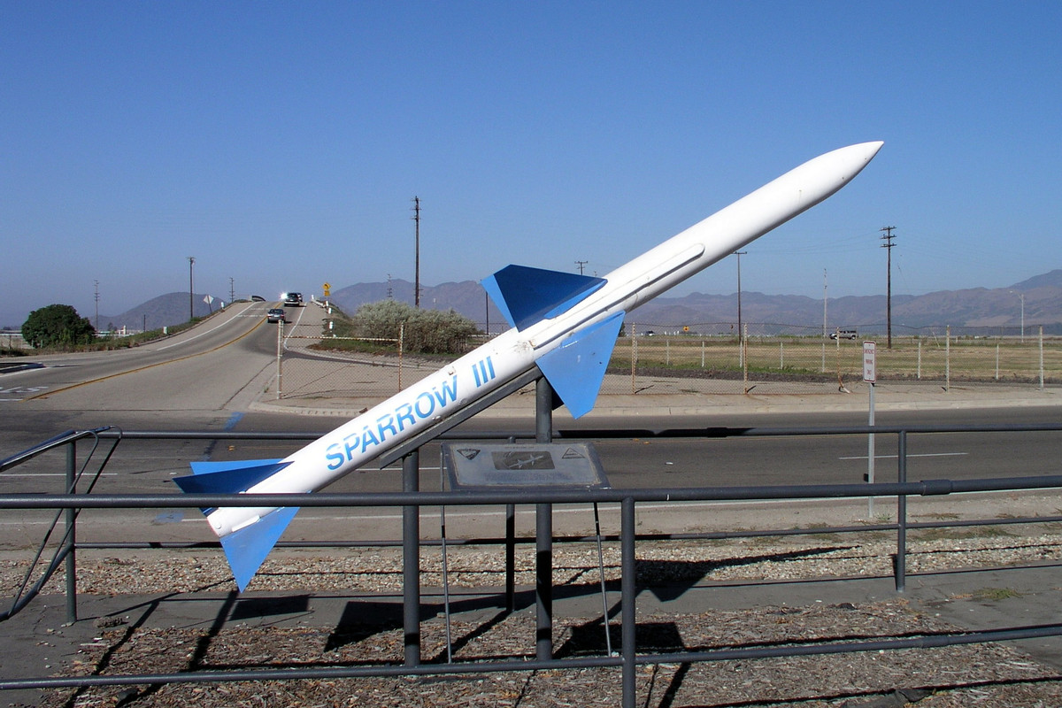

متغيرات السبارو :
في هذه الأثناء، منذ عام 1955، عملت شركة Raytheon على النموذج "AAM-N-6 Sparrow III"، الذي استخدم توجيه SARH - والذي كان أكثر دقة من استخدام الشعاع، ولكنه لم يكن بنفس متطلبات الباحث بالرادار النشط. دخل Sparrow III الخدمة في أواخر عام 1958. وكان لديه هيكل صاروخ أضخم من Sparrow II، على الرغم من أن جسم الصاروخ الخلفي أقصر. تم بناء حوالي 2000 نموذج منه، بما في ذلك بعض صورايخ التدريب الخاملة من طراز "TAAM-N-6".
وفي نفس الإطار الزمني، كان هناك دراسة لصاروخ "AAM-N-9 Sparrow X" برأس نووي منخفض القوة، لكنه لم يخرج قط من المرحلة الورقية. تبع Sparrow III في عام 1959 "AAM-N-6a Sparrow III"، والذي كان يحتوي على باحث محسّن، يتميز بإجراءات مضادة إلكترونية. حصلت عليه القوات الجوية الأمريكية باسم "AIM-101".
AAM-N-9 Sparrow X

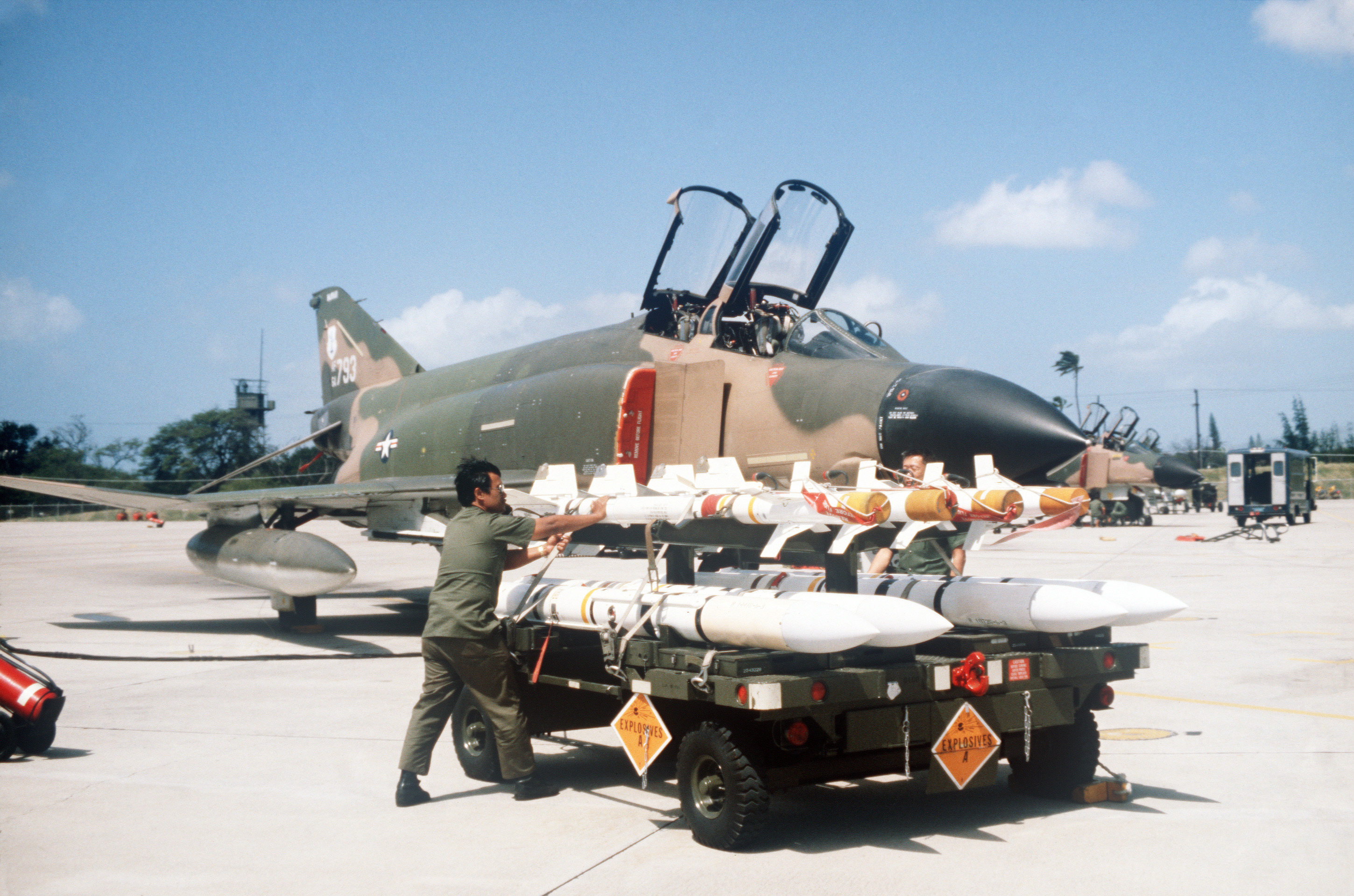

تم بناء حوالي 7500 صاروخ AIM-7D و25000 صاروخ AIM-7E. تم استخدامها بكثافة في حرب فيتنام، وكانت طائرات ماكدونيل إف-4 فانتوم تحملها في الغالب - كما كانت طائرات الفانتوم المستخدمة مع حلفاء الولايات المتحدة تحمل صواريخ سبارو بشكل عام. تم تسجيل أول عملية قتل باستخدام سبارو في 7 يونيو 1965. كانت هناك مشكلات تتعلق بالموثوقية وتدريب الطيارين ، وكان من الصعب تدريب الطيارين على الاستخدام القتالي لسلاح لم يتم استخدامه من قبل.ولكن كانت هناك مشكلة أكثر عمومية، حيث أن صواريخ AAM الأمريكية المبكرة كانت تهدف بشكل أو بآخر إلى إسقاط القاذفات التي يمكن افتراض أنها معادية حتى عندما تكون خارج النطاق البصري للطيار، وكانت ليست قادرة على المناورة للغاية. في القتال الجوي فوق فيتنام الشمالية، كان من الصعب التمييز بين الصديق والعدو، وكانت الطائرات المقاتلة الفيتنامية الشمالية تميل الى كونها طائرات رشيقة. كانت معدلات القتل عند إطلاق السبارو حوالي 10% فقط، مما يشير إلى أن عمليات القتل كانت أكثر حظًا من عدمها.
لإصلاح هذه العيوب، تم تقديم "AIM-7E-2" في عام 1969. وكان أكثر موثوقية وكان به أجنحة مقصوصة لمزيد من خفة الحركة، بالإضافة إلى الطيار الآلي والصمامات المحسنة. كما أن نطاقه الأدنى أقصر، وكان أحد أوجه القصور الأخرى في AIM-7E الأصلي هو أنه لا يمكن استخدامه على أهداف أقرب من 1500 متر (5000 قدم). تبعه "AIM-7E-3"، والذي كان هو نفسه فعليًا، لكنه صحح مشكلات الموثوقية. على الرغم من كل المشاكل، كان للسبارو الفضل في أكثر من 50 عملية "قتل" خلال الحرب.
تم اتباع هذا البديل بدوره "AIM-7E-4"، والذي كان لديه باحث يمكنه التعامل مع رادار AN / AWG-9 القوي جدًا للطائرة F-14. من الواضح أن الباحث السابق يمكن أن يكون محملاً فوق طاقته، أو ربما حتى يتعرض للاحتراق، بسبب عودة رادارية قوية.

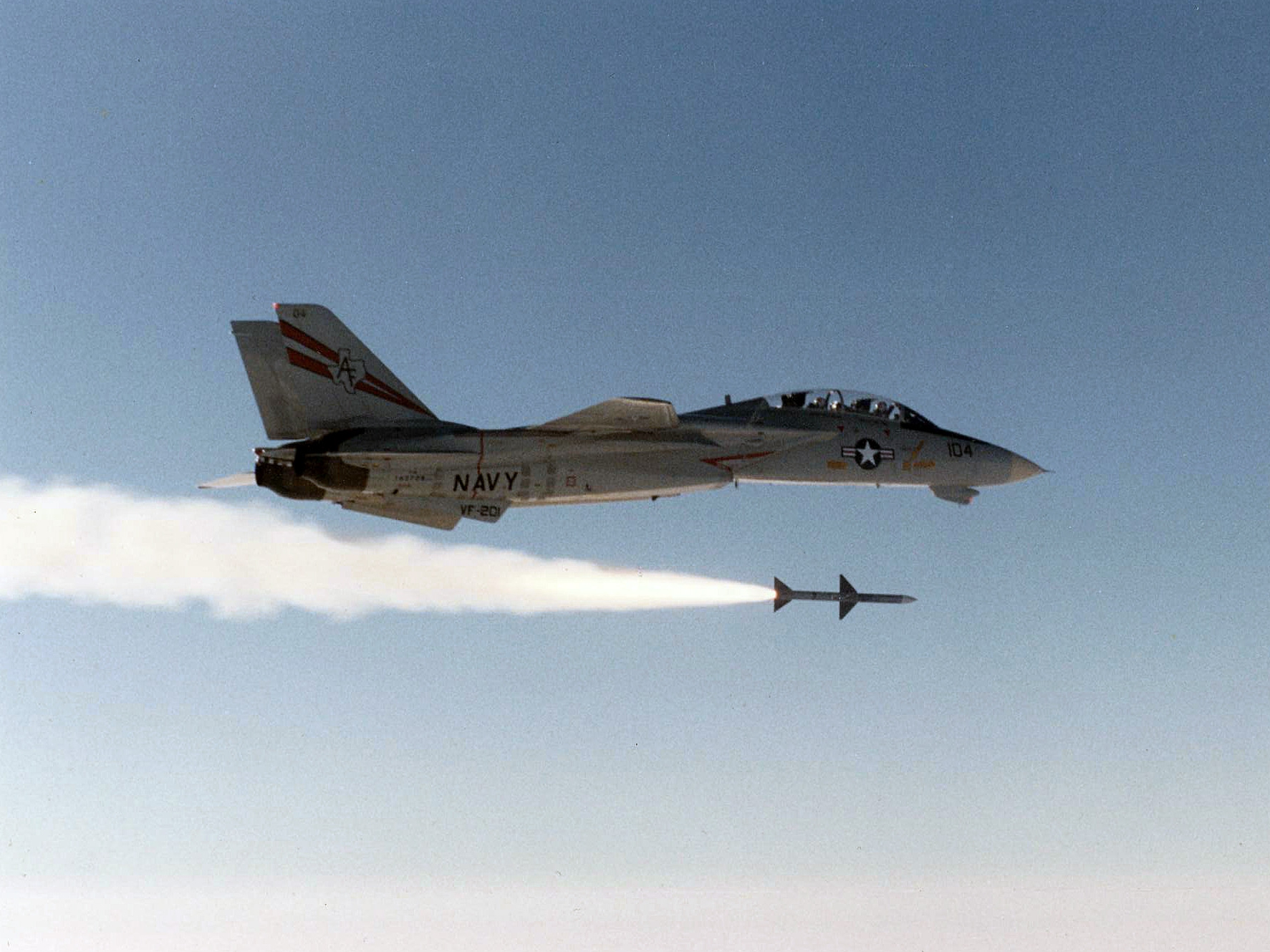

في القتال، أثبت AIM-7M/P تفوقه بكثير على AIM-7D/E في حقبة حرب الفيتنام. أثناء عملية عاصفة الصحراء، أسقطت السبارو 26 طائرة عراقية من أصل 71 عملية إطلاق، بمعدل إصابة يقارب 40%. تبدو هذه النسبة منخفضة في الواقع، ولكن لا شك أنه كانت هناك اشتباكات على حافة نطاق أداء الصاروخ، وربما بعض استخدام التدابير الدفاعية المضادة من قبل العراقيين.

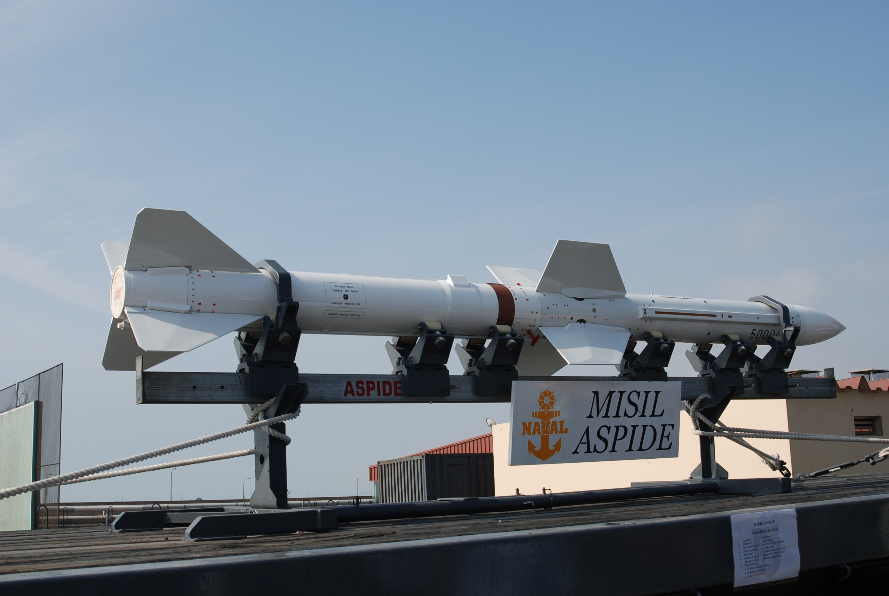

كان المشتق الإيطالي هو "Aspide (Adder)"، الذي طورته شركة Selenia، التي قامت ببناء Sparrow بموجب ترخيص. مثل Skyflash، لم يضيف Aspide باحثًا عن النبض العكسي فحسب، بل أضاف أيضًا تحسينات عامة على النظام. كان Aspide أيضًا مختلفًا قليلاً في المظهر، مع أجنحة مقصوصة مميزة. تم بناؤه في نسخة تُطلق من الجو بأجنحة ثابتة، وفي نسخة تُطلق من السطح بأجنحة قابلة للطي حتى يمكن إطلاقه من حاوية إطلاق.
أصبح كل من Skyflash و Aspide صورايخ قديمة الآن. ومع ذلك، استمر طراز Aspide في الاستمرار، حيث حصل الصينيون على حقوق ترخيص بنائه. انفصلت سيلينيا عن برنامج الترخيص في أعقاب مذبحة ميدان تيانمن عام 1989، لكن الصينيين استمروا في جهودهم، حيث قدموا "PL-11" خلال التسعينيات، مع النسخة التصديرية المسماة "FD-60". في حين أن تفاصيل أنظمة الأسلحة الصينية تميل إلى عدم الوضوح، يبدو أن الصينيين قد قدموا إصدارات محسنة:
