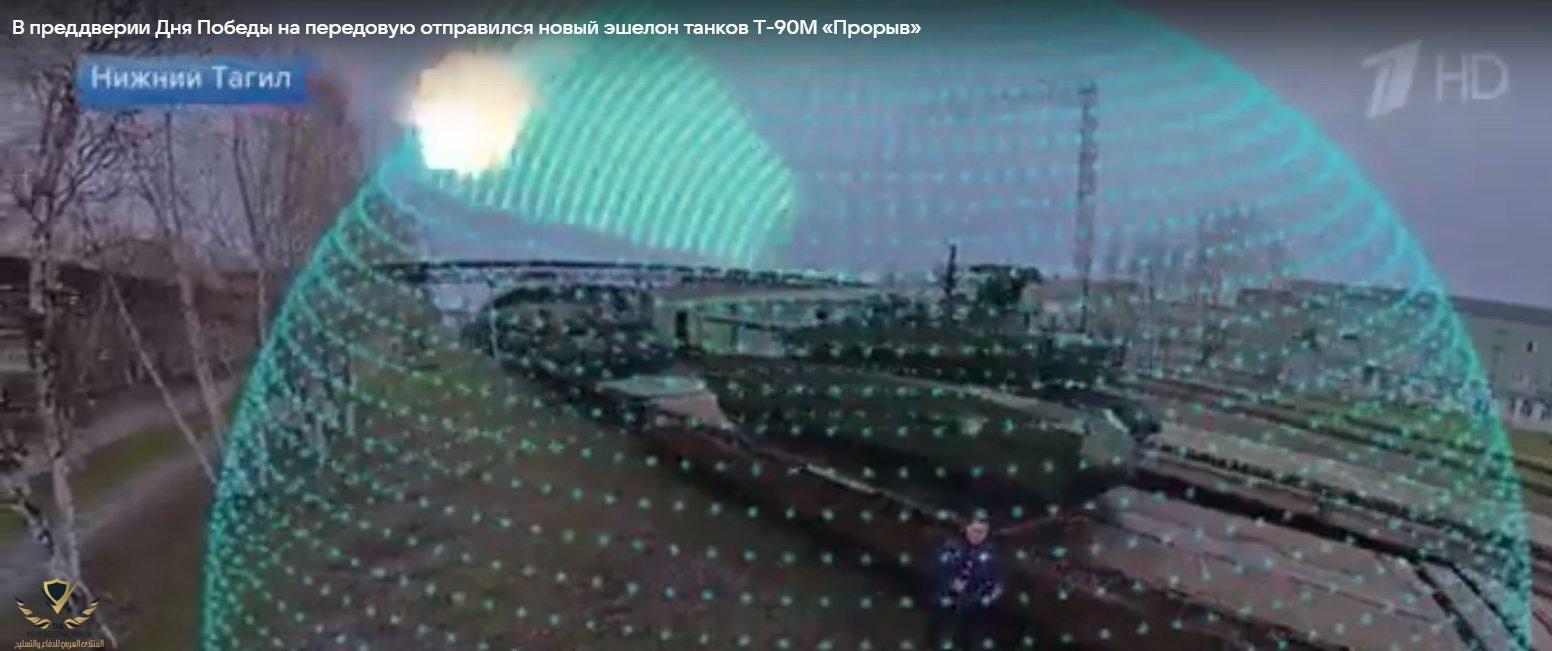

كان مراسلو القناة الأولى مقتنعين بهذا أثناء اختبارات الاختراق T-90M.
كل يوم تصبح المركبات القتالية في Uralvagonzavod أكثر موثوقية وأكثر تقدمًا. تم إرسال القطارات التي تحتوي على أفضل المركبات المدرعة في عصرها إلى القوات الواحدة تلو الأخرى. حول إنتاج الدبابات الحديثة للجيش الروسي ومن يصنعها شاهد قصة القناة الأولى.

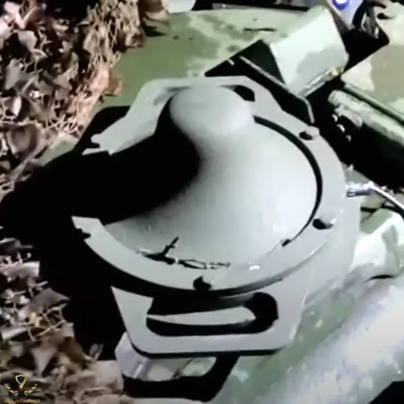

Système radio- électronique combat anti drones 🤔
الحل المنتظر والمتوقع ! سبق ان طرح بالمنتدى عدة مرات كاحد الحلول الضروريه ... ربما تطوير على انظمة القتل السهل الروسيه RF Soft kill السابقه، افلحوا ان صدقوا ! ... اسف لااستطيع التعليق اكثر قبل الحصول على المزيد من المعلومات ... والاهم ثبوت فعاليته عمليا! وان تاكد نجاحه يجب تعميمه على جميع المركبات للقوات البريه وليس الدبابات فقط لانه المصاب واحد بسبب نجمة الحرب FPV كما ونوعا.

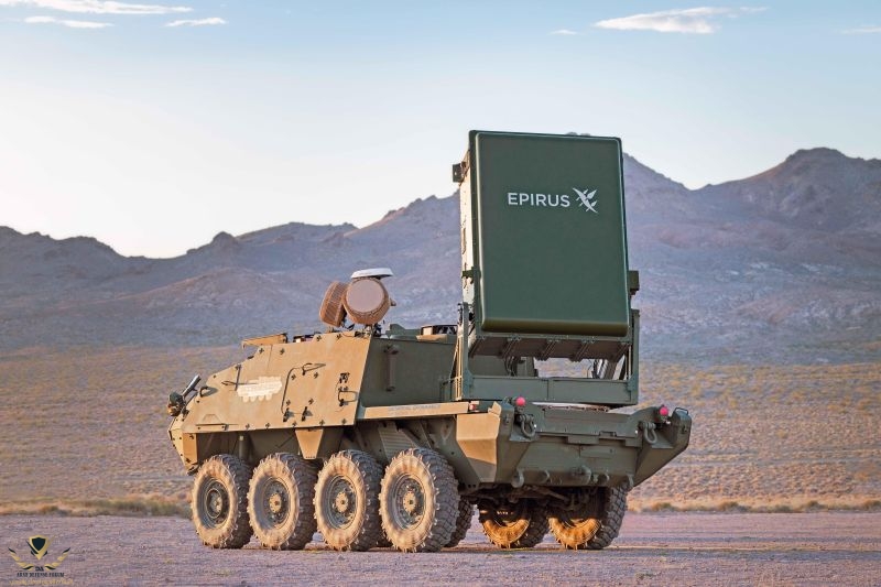

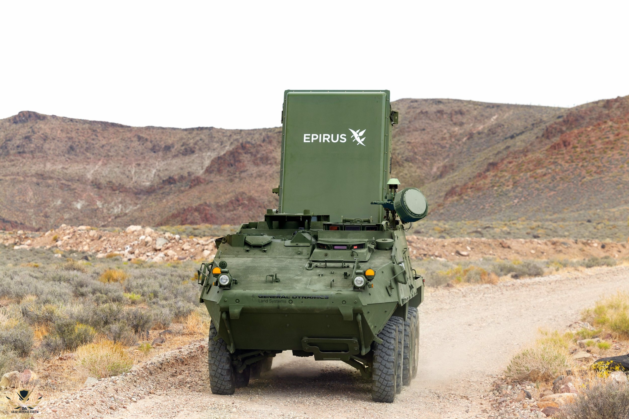

حياك الله اخي،، لااريد استبق الاحداث ولكن اظنها تعتمد رادار الكشف السلبي DF Direction Finding لاشارة توجيه الدرون وهذا سبب القبه الني وضعها وعند وصول الدرون للمدى الفعال للتشويش يطلق حزمة تشويش موجه او ربما مايكرويف موجه عالي الطاقه باتجاه زاوية قدوم الهدف...
اذا كان تشويش فالذكاء الصناعي او التعرف على الهدف لن ينفع معه اما اذا ضربة مايكرويف عالية الطاقه فهي حل لجميع الاحتمالات. واما اذا موجه الدرون ب AI والتعرف على الهدف AI فلن تنفع معه هذه الحلول لانه لن يتم كشفه بالرادار السلبي وهنا يتطلب Active radar وبجميع الاتجاهات بحزمة ku او ka لكشفه حتى لو كان الدرون بدون تواصل راديوي مع موجهه.
لاحظ هنا دمج نوعين من الردارات النشطه والسلبيه لضمان الكشف بجميع الحالات ... اثنين او ثلاث او اربع اوجه او هوائيات احيانا للرادار النشط واشبه بالقبه فوقهم هو هوائي الرادار السلبي.

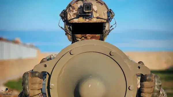

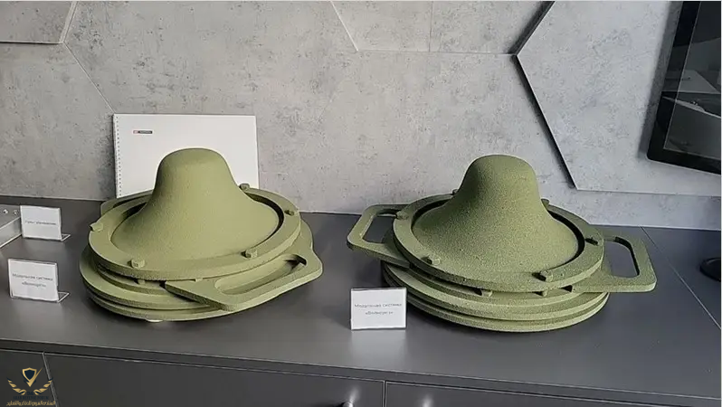

بالأمس كنت اقرأ عن تفاصيل النظام في أحد المواقع الروسية وهو عبارة عن جهاز أسطواني كهربائي يشبه اللغم ،يتم تثبيته مغناطيسيا فوق سطح الدبابات ليتولى إطلاق مجموعة إشارات بقصد إرباك نظام توجيه الدرونات.. أنا أكتب من الهاتف عندما أعود أضع التفاصيل.

فعال نسبيا مالم يغير الخصم نطاقات الترددات التقليديه التي يوجه بها الدرون او عقد من تشفير الاشاره فهي حرب ال ECM و ECCM و ECCCM ...
بالمقابل تبقى هنالك احتمالية لاستهداف الدبابه نفسها بسبب نظام التشويش هذا اذا ما زودت الدرونات ببواحث RF passive seeker تبحث عن مصدر اشعاع للاشاره للانقضاض عليه كون نطاقات الترددات لمصدر التشويش معروفه فهو يرسل فقط ! ، اي غير مرتبط بنظام كشف، بحيث ينظم او ينسق الارسال عند حالة كشفف لهدف فقط (حل غير متكامل) ... لازال مستوى ال EW بهذا المجال تقليدي ومتواضع!
