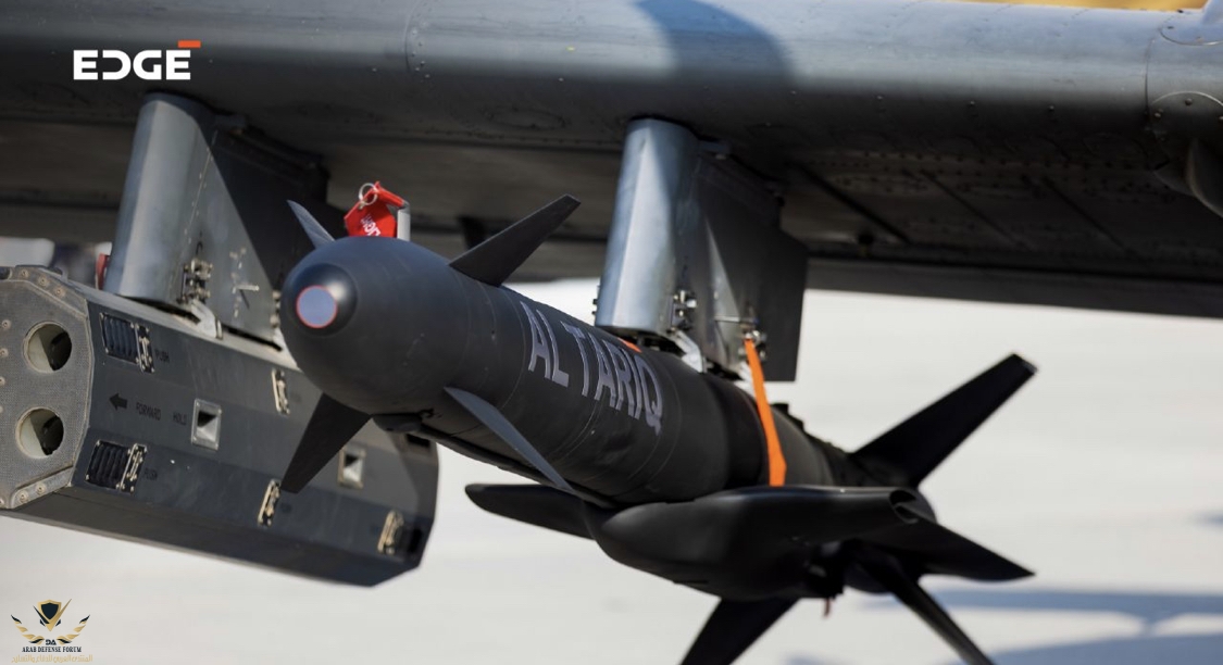

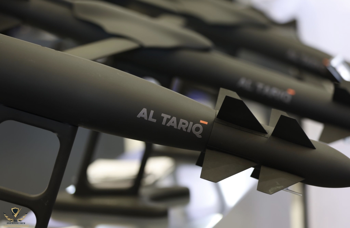

و هي مجموعة من الذخائر دقيقة التوجيه التي تتميّز بفعاليتها العالية مقارنةً بتكلفتها. وصُمِّمت هذه المجموعة خصيصاً لفئة القنابل الجوية MK81/82/83.
وتمثِّل هذه المجموعة حلاً تكتيكياً متقدماً بقدرات عملياتية استثنائية تمكّنها من العمل في مختلف البيئات والمناخات، كما أنها توفر للمستخدم حلاً طويل المدى وبالغ الدقة.
و هو عبارة عن نظام طقم ملحق بالقذائف يستخدم لتعزيز القذائف من عائلة 80-Mk والتي تعد قنابل قياسية محمولة على الطائرات.
يوفر نظام الأسلحة للمستخدم قدرات عملياتية متطورة في جميع الأحوال الجوية والنهار والليل، وذلك باستخدام التوجيه باستخدام نظام الملاحة عبر الأقمار الصناعية.
تعزيز دقة الاستهداف من خلال:
باحث شبه نشط عن الليزر (SAL).
باحث التصوير بالأشعة تحت الحمراء
نظام توجيه الهجين GPS/INS العامل بنظام التوجيه عبر التضاريس والصور
الدقة (باستثناء أخطاء موقع الهدف):
النظام العالمي للملاحة بالأقمار الصناعية/ نظام الملاحة بالقصور الذاتي
(الخطأ الدائري المحتمل10م)
(C/A code)
2 متر مع باحث التصوير بالأشعة تحت الحمراء
3 متر مع نظام لاقط الليزر شبه النشط
زاوية هجوم قابلة للبرمجة في السمت
(النظام الإحداثي الكروي) والارتفاع
منصة رفوف القنابل القياسية للطائرات بقياس 14 إنش يناسب عائلة 80-Mk من الرؤوس الحربية القياسية بحسب معايير حلف الناتو
مدى طويل يصل لغاية 120 كلم
وحدات معيارية يمكن تخصيص إعداداتها لأكثر من 20 تهيئة متخصصة بناء على المهام المطلوبة
توفير حلول مضادة للتشويش
مستشعر مدمج للتفجير على ارتفاعات عاليه

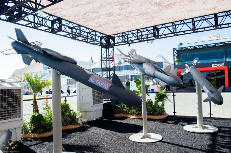

ونقدم نوعين من الذخائر اعتماداً على جهاز الباحث المثبت على الصاروخ، واعتماداً على حجم الحمولة، وعدة الجناح المخصصة، وإعدادات النظام.

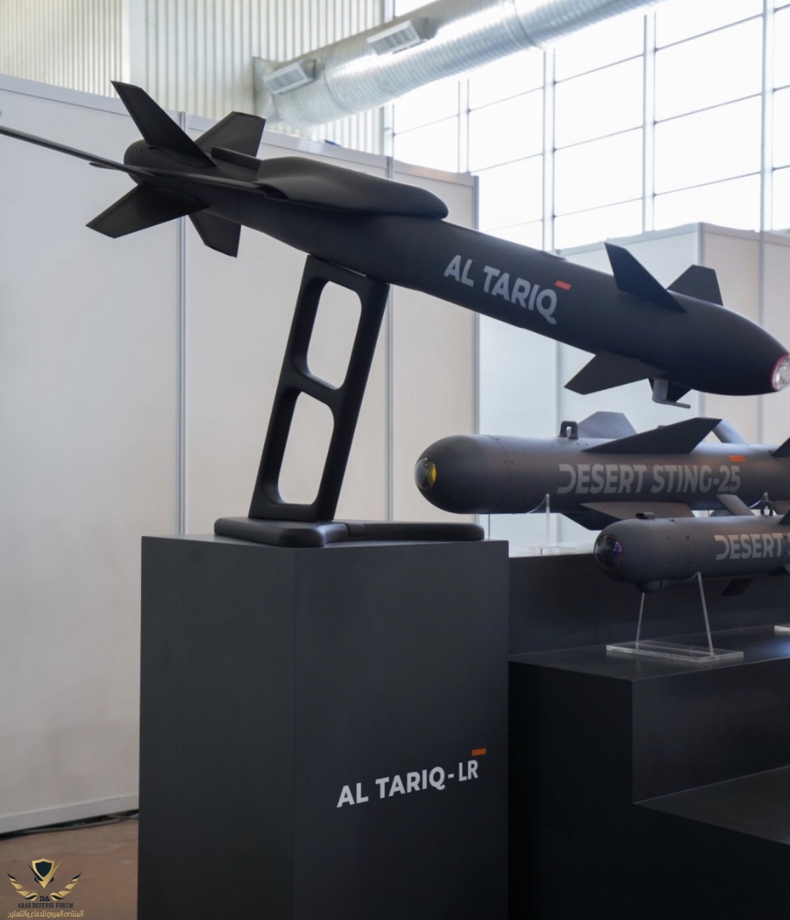

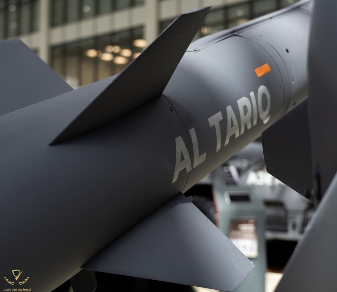

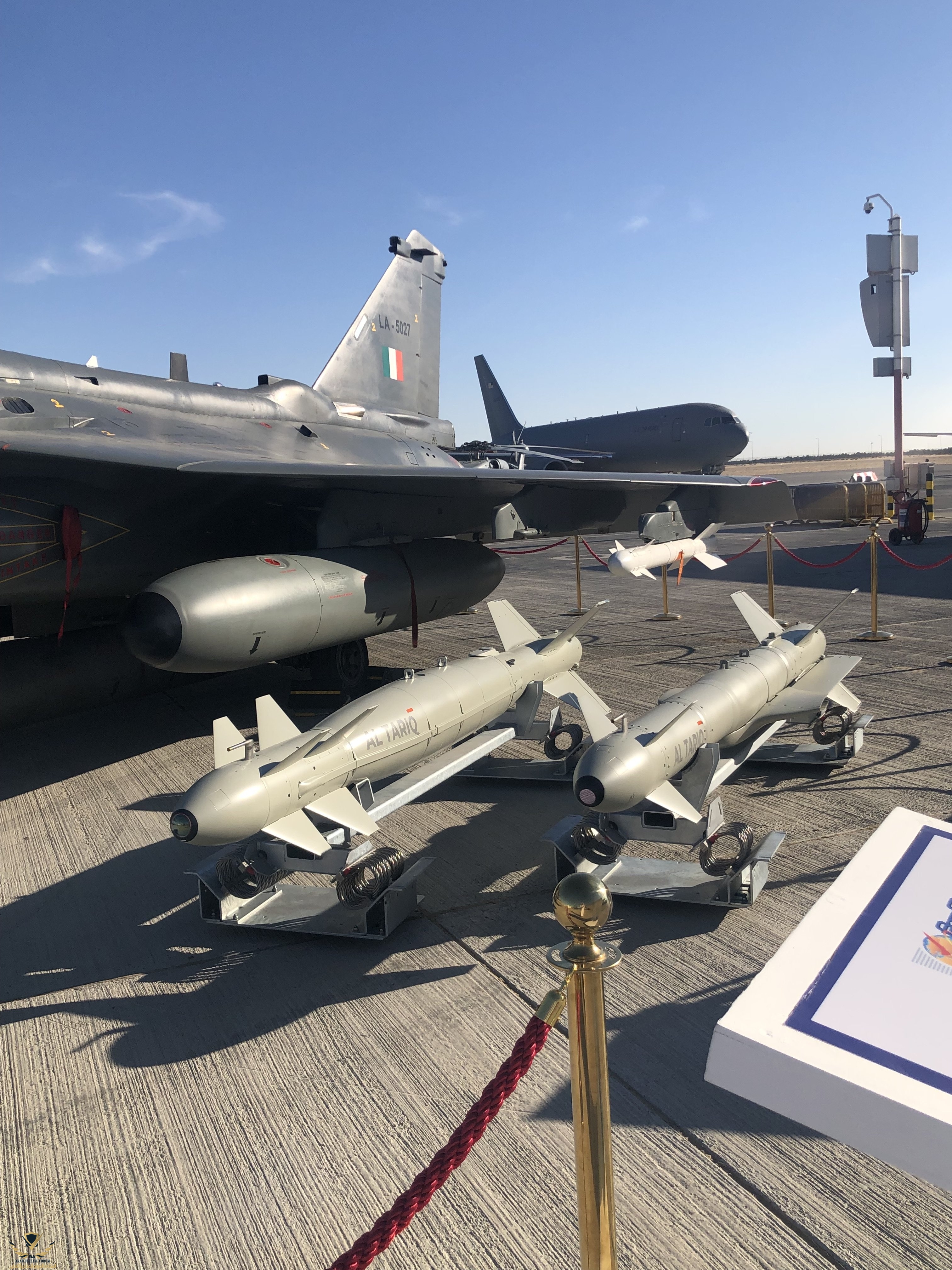

الطارق LR – بعيدة المدى
طقم أجنحة يمكن إطالته ويسمح بالوصول إلى مدى يصل إلى 120 كلم. يتراوح وزن الطارق - LR من 310 إلى 366 كغم، ويستطيع الإقفال على الأهداف لغاية 180 درجة خارج المسار المحدد قبل أو بعد الإطلاق.
يمكن إطلاق النوعين من ارتفاعات تصل إلى 40,000 قدم على سرعة 0.9 ماخ، مع القدرة أيضاً على تعديل السرعة أو درجة الإصابة. نضمن لعملائنا بساطة عملية الإمداد اللوجستي التي تمكن عملية تسهيل البرمجة لملفات وسيناريوهات الهجوم باستخدام نظام الملاحة العالمي بالأقمار الصناعية، ونظام الملاحة بالقصور الذاتي، ونظام الباحث بالليزر شبه النشط، ونظام التوجيه بالأشعة تحت الحمراء. تعد الصواريخ التي ننتجها بنظاميها
(الإقفال على الهدف قبل الإطلاق)
أو (الإقفال على الهدف بعد الإطلاق )
من الصواريخ عالية الدقة وهي مزودة أيضاً بأنظمة أطلق وانسى المتطورة. ومن موقعها كمزود رائد للذخائر الموجهة بدقة في دولة الإمارات العربية المتحدة، توفر شركة الطارق حلولاً وأنظمة إدماج معفية من أنظمة الاتجار الدولي بالأسلحة
(ITAR-free) للعديد من الطائرات المقاتلة.
مدى الاستهداف :
يصل الى 120 كلم
الرأس الحربي 3
Mk81,Mk82,Mk83
أنظمة التوجيه:
نظام الملاحة عبر الأقمار الصناعية/
نظام القياس بالقصور مع باحث التصوير
بالأشعة تحت الحمراء أو نظام لاقط الليزر شبه النشط أجنحة مثبتة

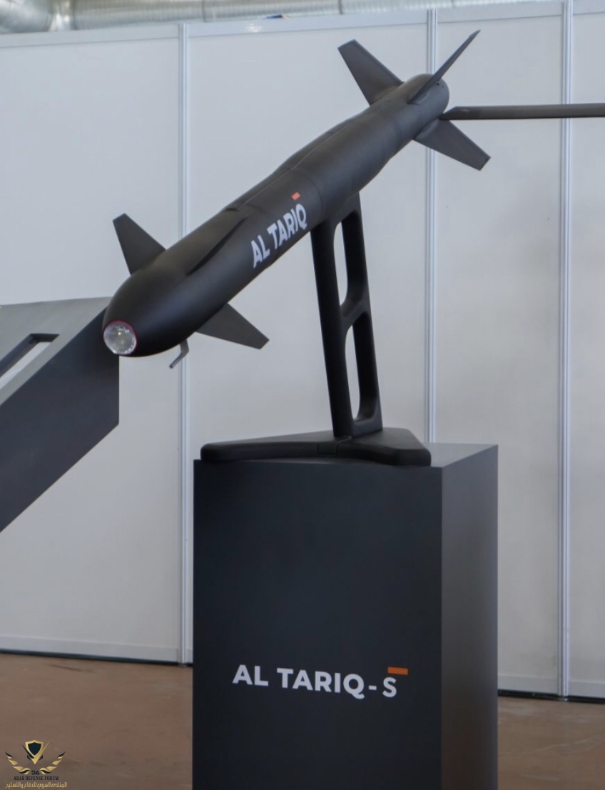

الطارق إس - المدى القياسي
طقم توجيه فردي معياري لصواريخ MK-81، وMK-82 وبمدى يصل لغاية 45 كلم. يتراوح وزن الطارق - S من 212 إلى 268 كغم، ويستطيع الإقفال على الأهداف لغاية 90 درجة خارج المسار المحدد قبل أو بعد الإطلاق.
مدى استهداف :
يصل إلى 45 كلم
الرأس الحربي:
Mk81,Mk82,Mk83
أنظمة التوجيه: نظام الملاحة عبر الأقمار الصناعية/نظام القياس بالقصور مع باحث التصويربالأشعة تحت الحمراء أو نظام لاقط الليزر شبه النشط .

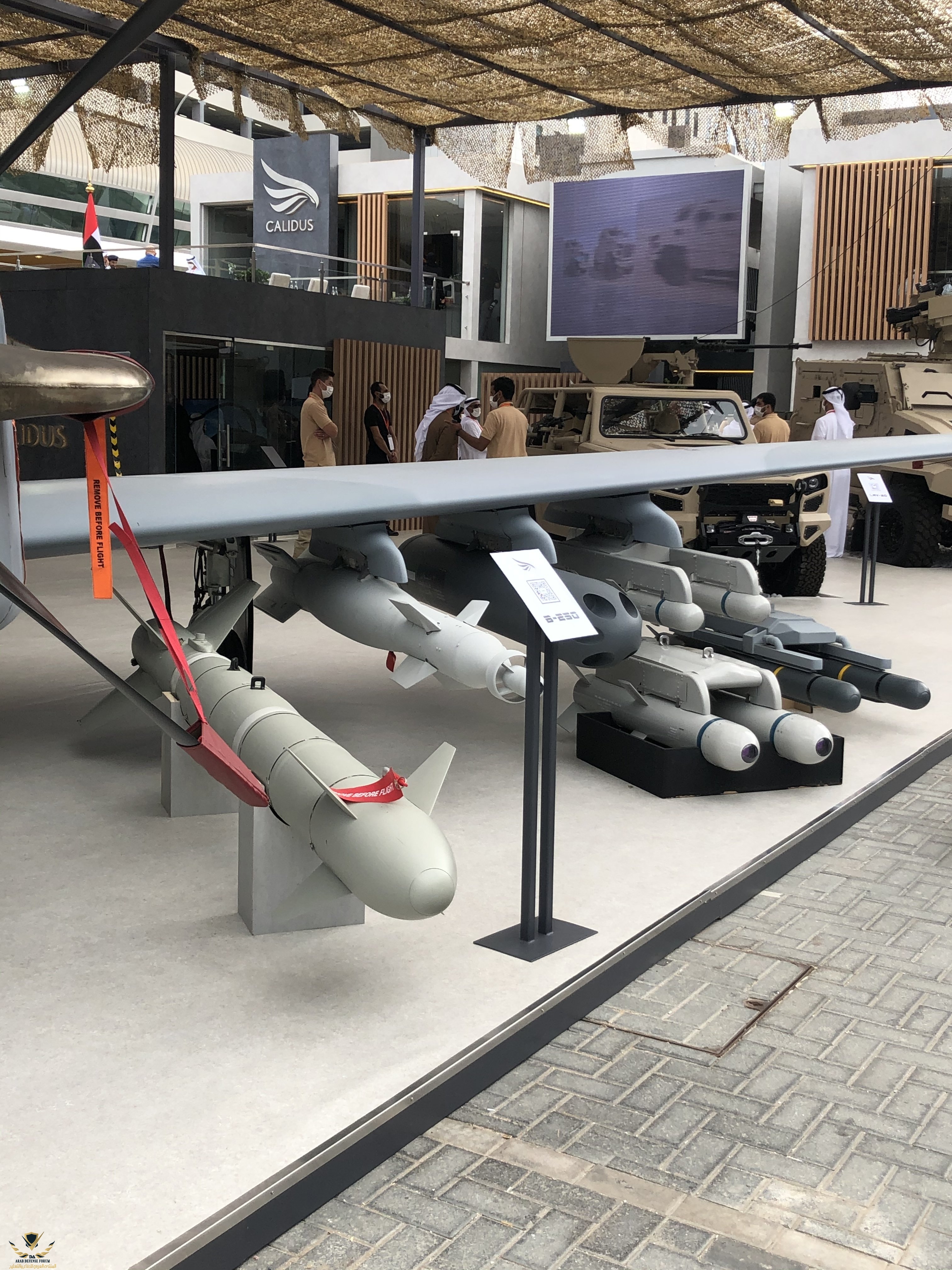

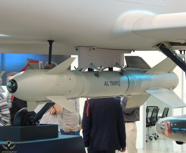

ايضا تم اطلاق اصدار

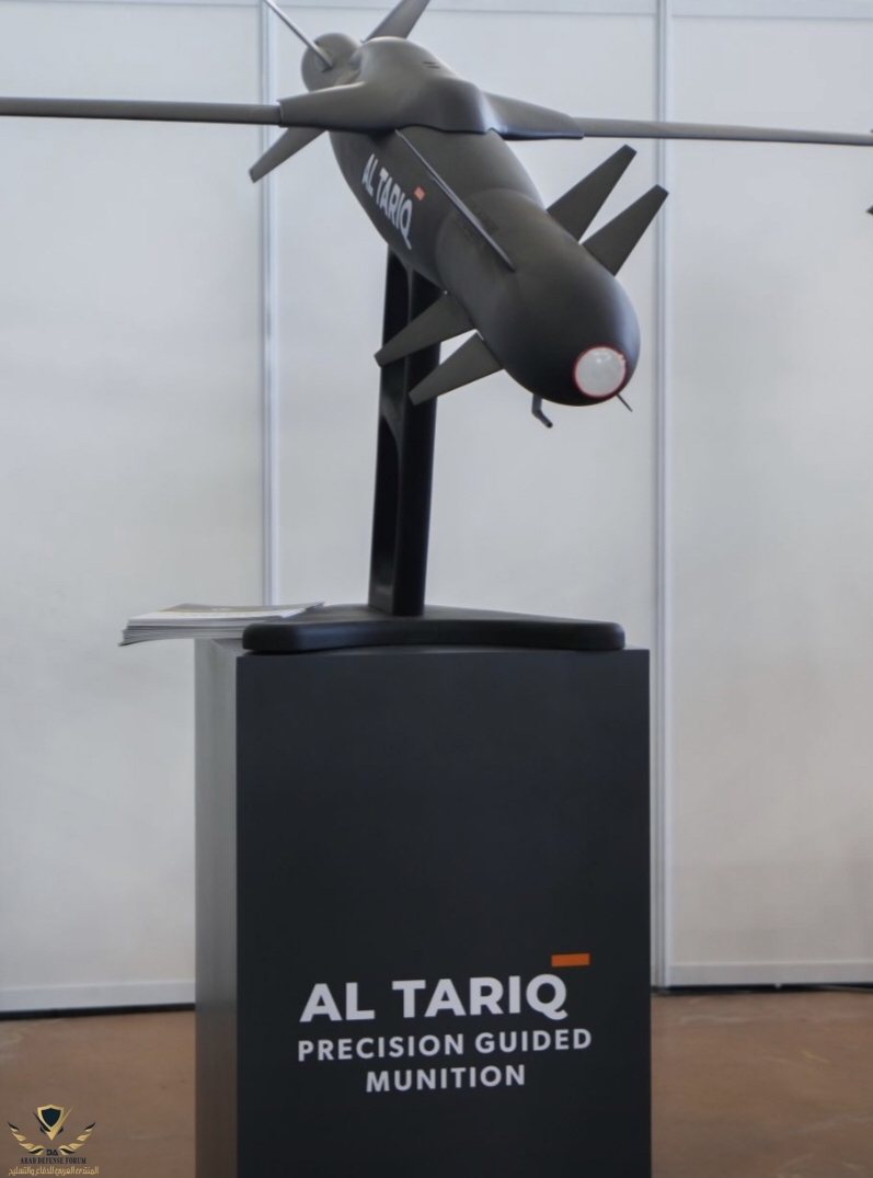

ALTARIQ-X
مخصص للطائرات المسيره
سلسلة X هي نسخة أصغر
وأخف وزنًا (حوالي 80 كجم )
ذو مدى (40 كلم)
وتستخدم نفس نظام التوجيه للطارق الاساسي
وقنابل MK81 وMK82

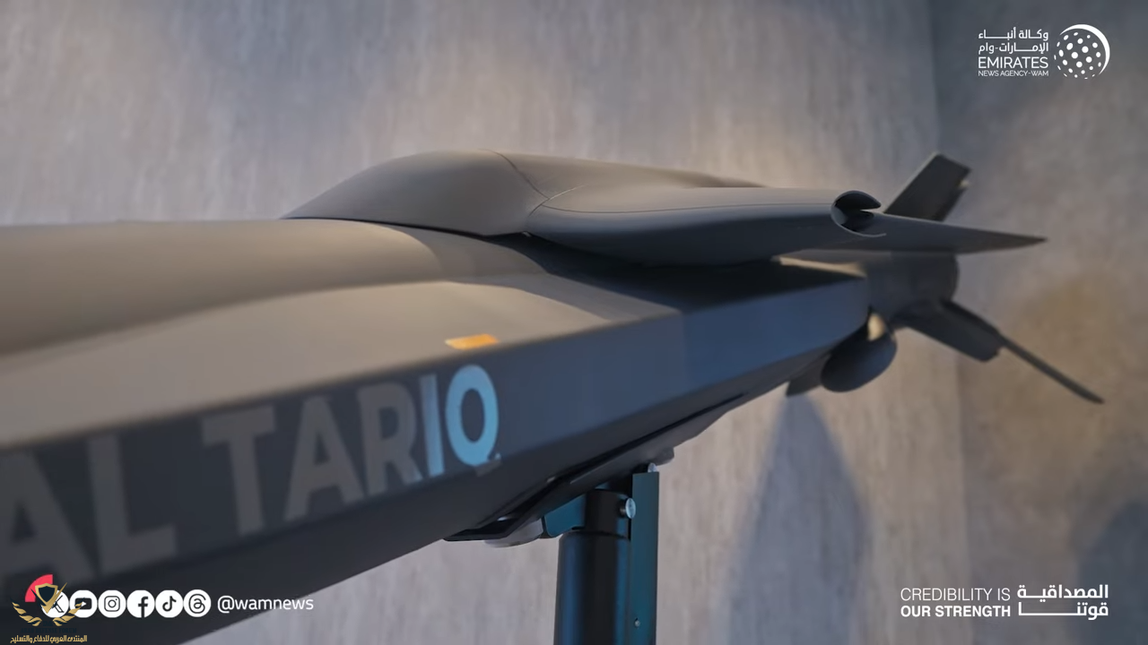

ايضا ظهر اصدار خاص وحصري
مزود بمحرك من الممكن يتجاوز مداها 300 الى 500 كلم .

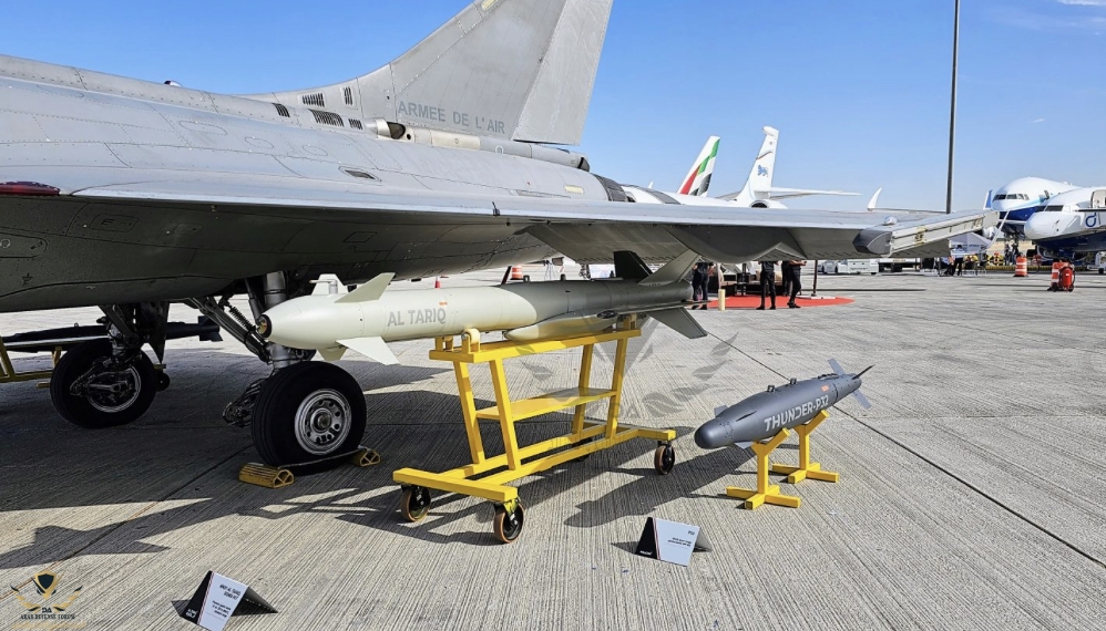

صفقة عام 2023 مع وزارة الدفاع الاماراتية تتضمن ذخائر طارق-LR (طويلة المدى) الموجهة بدقة (PGMs)، والتي ستتضمن أيضًا ميزات ترقية Block II الحديثة.
ويارب تطوى السنون سريعا ونرى المزيونة الرافال F4 وهي محملة بذخائر الطارق عام 2027.

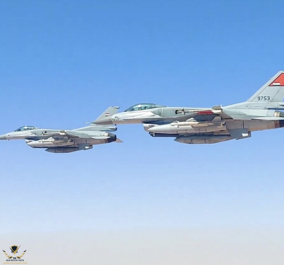

المقاتلات المصريه f16
وهي مسلحه بالطارق

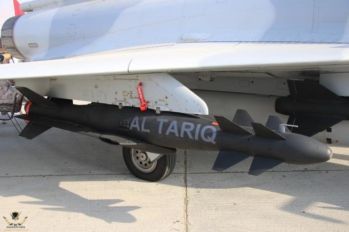

مشاهدة المرفق 668211مشاهدة المرفق 668213

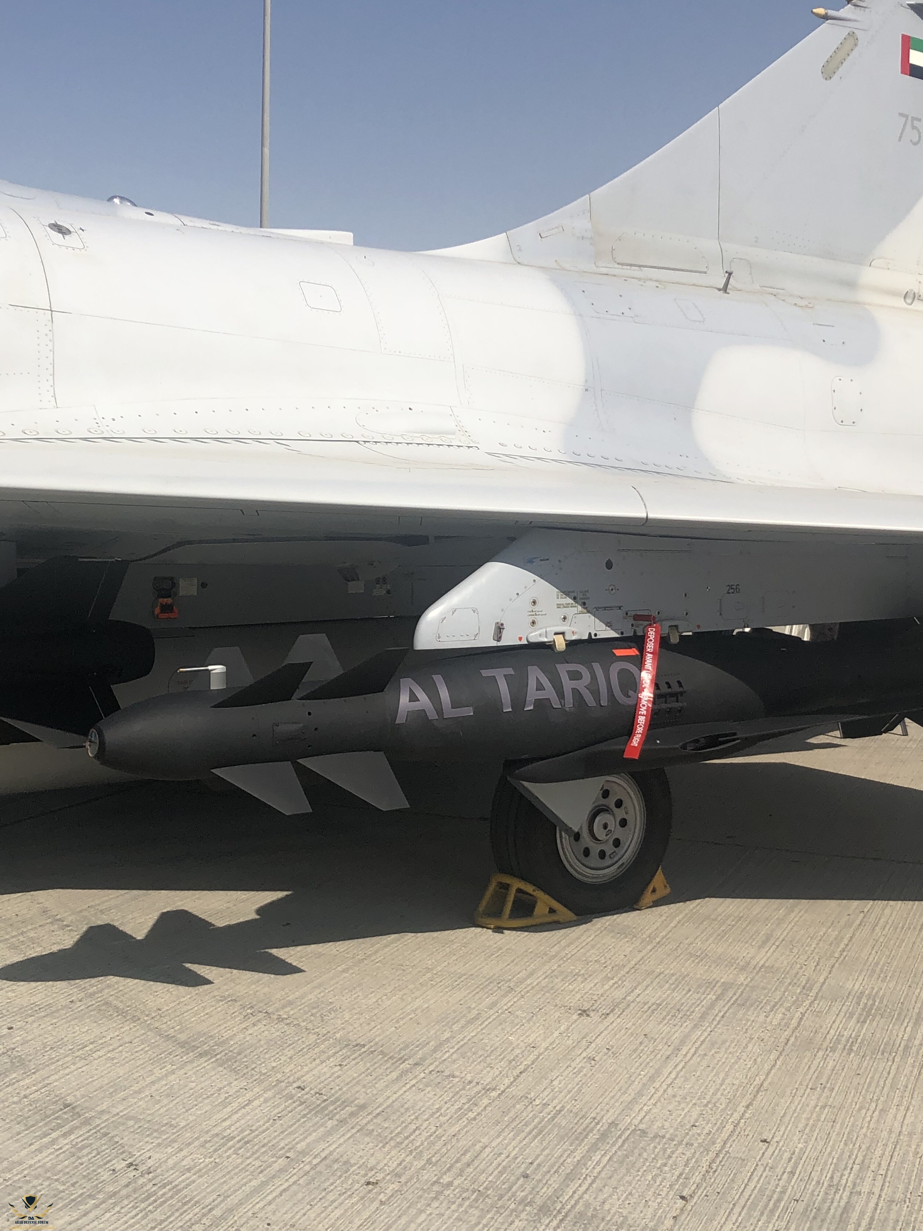

نلاحظ في هذه الصورة أن المقاتلات المصرية F-16 & Mirage مسلحة بقنابل Altariq النسخة LR ذات المدي 120KM
الذي يميز الطارق LR عن النسخة S هو الجناح او زعنف التوجيه الذي يمدد مداها من 40KM ل 120KM
النسخة S
