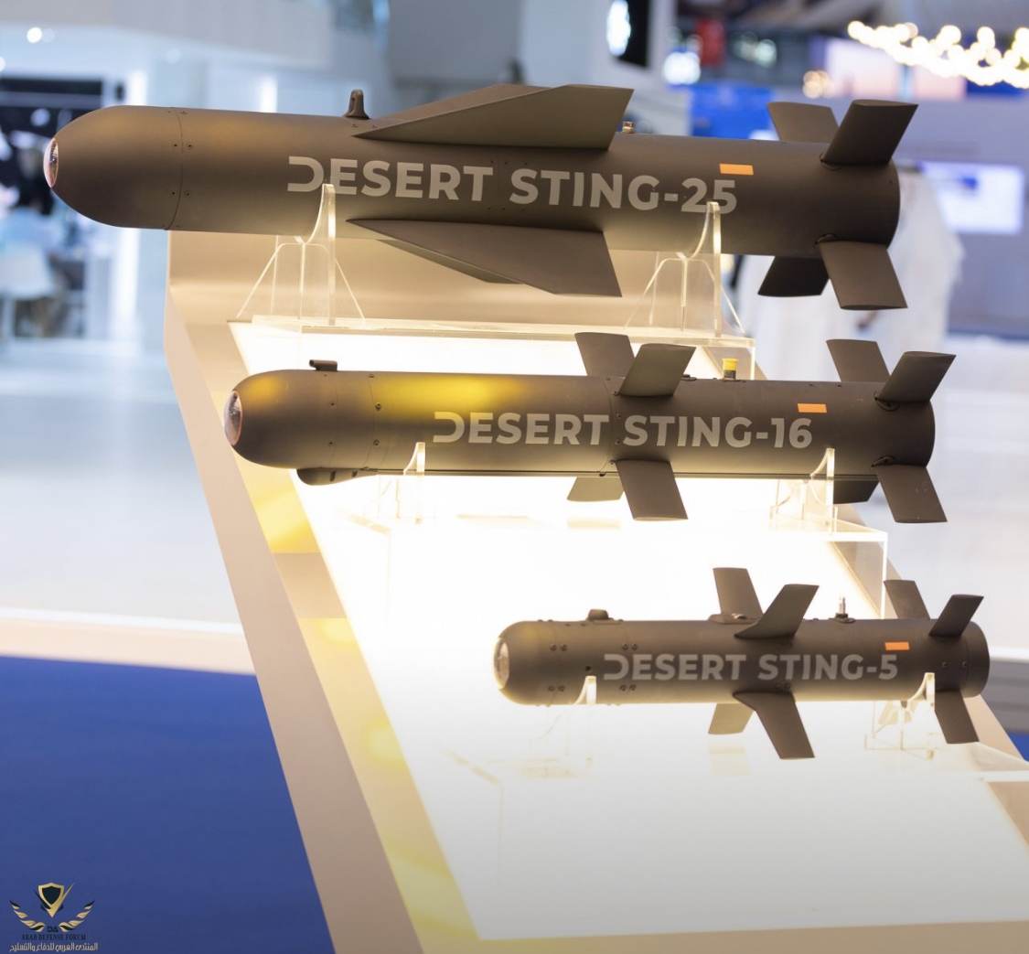

نبدأ مع
DESERT STING
(DS 16)
توظف منظومة ديزرت ستينغ التوجيه بالقصور الذاتي الذي تدعمه المعلومات التي يقدمها نظام الملاحة عبر
الأقمار الصناعية (GNSS). كما يزيد نظام لاقط الليزر شبه النشط (SAL) من دقة التصويب على الأهداف المحددة.
مميزاته:
الوزن الإجمالي: 23 كغم
الرأس الحربي: 12 كغم
الدقة: 3م
الخطأ الدائري المحتمل باستخدام لاقط الليزر شبه النشط + نظام الملاحة بالقصور الذاتي المدعوم بنظام تحديد المواقع العالمي/ 10م الخطأ الدائري المحتمل باستخدام لاقط الليزر شبه النشط فقط.
المدى: > 15 كم على ارتفاع 30,000 قدم عند الطيران بسرعة 220 عقدة.
مدى الهدف للأمام: 16 كلم
مدى الهدف الجانبي: 13 كلم
مدى الهدف للخلف: 7 كلم

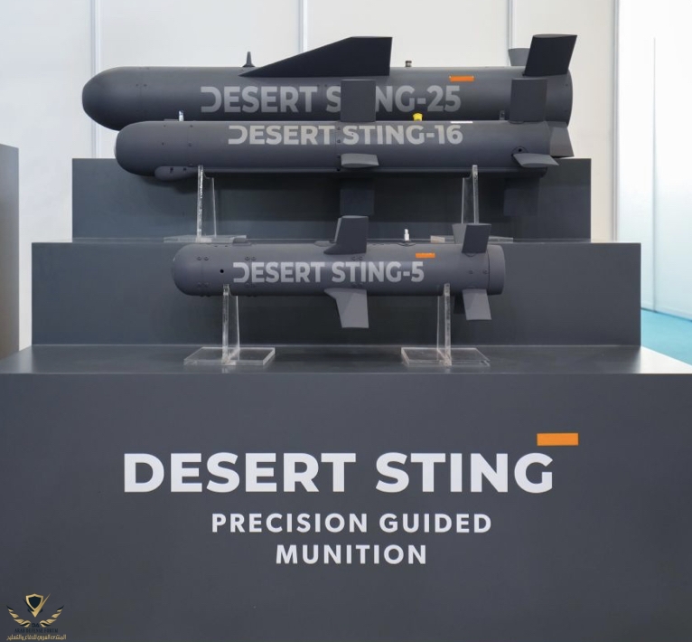

DESERT STING
(DS 25)
دزرت ستينغ هي فئة من القذائف خفيفة الوزن التي تطلقها الطائرات الحربية، وهي قذائف انزلاقية موجهة بدقة.
مميزاته:
الوزن الإجمالي: 47 كجم
الرأس الحربي: 25 كجم
الدقة: 3م
المدى: > 15 كم
عند إطلاقها على سرعة 250 عقد
DESERT STING
(DS 5)
مميزاته:
الدقة: 3م
مدى النطاق السفلي:
18 كم على ارتفاع 30,000 قدم
مدى النطاق الجانبي:
مدى النطاق الخلفي:
الوزن الإجمالي: 10 كجم.
الرأس الحربي: 5 كجم

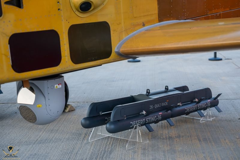

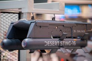

وحدة إطلاق القذائف الثنائية
من طراز ديزرت ستينغ 16-DS
تدعم مجموعة ديزرت من وحدات إطلاق القذائف حمل سلاح دي إس 16 على مختلف المنصات المأهولة والمسيرة.
وتستخدم الوحدة
الثنائية لإطلاق القذائف (سلاحان) للمنصات المأهولة والمسيرة عن بعد.
الطول: 1080 ملم
العرض: 388 ملم
الارتفاع: 200 ملم
الوزن: 28 كغم

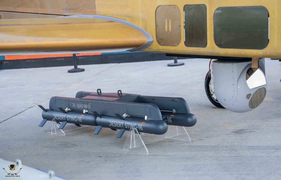

وحدة إطلاق القذائف الرباعيه
الطول: 1,880 ملم
العرض: 435 ملم
الارتفاع: 200 ملم
الوزن: 45 كجم

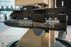

من طراز ديزرت ستينغ 25-DS
الطول: 1095 ملم
العرض: 450 ملم
الارتفاع: 230 ملم
الوزن: 34 كجم

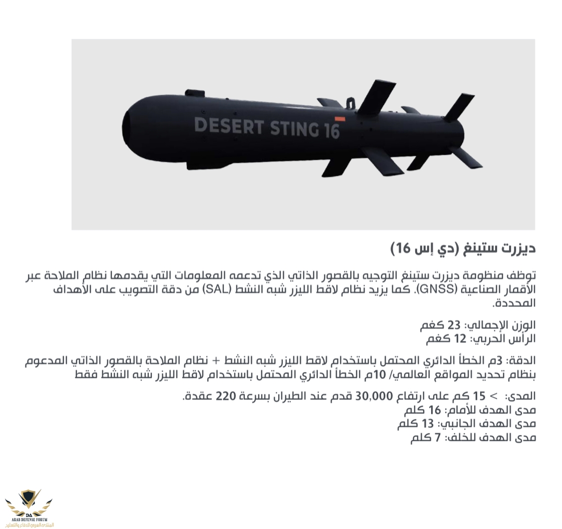

هل التقنيات المستخدمة في إنتاج هذه القذائف تركية أم أنا مخطئ؟
رغم أن هذه المعلومة ذكرت بالموقع الرسمي للشركة (الرابط للأسفل) إلا أنها بالتأكيد تحتاج مراجعة، ربما لخطأ أو تسرع بالترجمة !!!

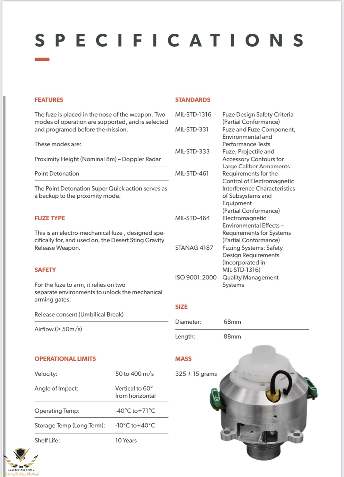

يعتبر صمام ديزرت ستينغ - 16
هو صمام كهروميكانيكياً يعمل بنمطين وقد تم تصميمه من شركة هالكون خصيصاً لأسلحة
لدغة الصحراء .
كما توقعت ومترجم الشركة وقع في خطأ كبير عند توصيف عامل "الدقة" Accuracy لتلك الذخيرة وأستغرب أن يصدر منشور رسمي بهذا الخطأ دون متابعة !!!! والصحيح أن الذخيرة تمتلك خطأ دائري محتمل CEP حتى ثلاثة أمتار عند إستخدام التوجيه بنظام الملاحة عبر الأقمار الاصطناعية GNSS ونظام ملاحة بالقصور الذاتي + التوجيه الليزري نصف النشط،،،، في حين تنخفض الدقة أو الخطأ الدائري المحتمل لتبلغ 10 أمتار عند إستخدام فقط التوجيه بنظام الملاحة عبر الأقمار الاصطناعية GNSS ونظام ملاحة بالقصور الذاتي وليس التوجيه الليزري نصف النشط كما يذكر المنشور !!!!!
لدغة الصحراء .
مشاهدة المرفق 664654
مشاهدة المرفق 664655
الصمام بالفعل يمتلك نمطي عمل، أحدهما تقاربي proximity وفي هذه الحالة سيفجر الرأس الحربي عند إرتفاع 8 أمتار وهو يستعين بمولد إشارات أو ما يعرف برادار الدوبلر من أجل تحديد المسافة المعينة للإنفجار (هناك مرسلة تعمل خلال طيران المقذوف على بث موجات راديوية radio waves وتتحسس بعد ذلك انعكاسها وارتدادها عن الهدف، ثم بعد ذلك تفجر المقذوف على الارتفاع المقدر سلفاً أعلى الجسم أو السطح)،،،
أو هناك نمط الإرتطام النقطوي المباشر والصمامة في هذه الحالة تعرف بإسم impact fuze (يطلق عليها أحياناً مصطلح الصمامة الطرقية percussion fuze) وعملها الأساس قائم على سرعة الاستجابة وتفجير شحنة القذيفة عند الارتطام السريع جداً بالسطح المناسب.

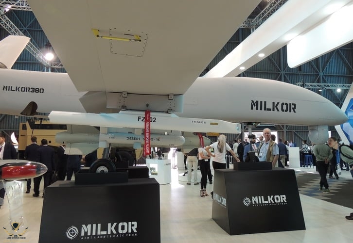

Milkor 380 مسلحه بالديزرت ستينغ
لدغة الصحراء تتمدد على عدة منصات عالميه

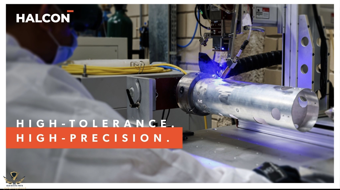

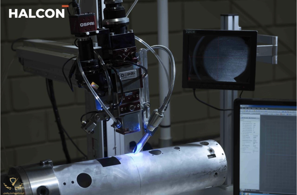

كتذكار سريع، فإن DS-16 هو سلاح انزلاقي موجه بدقة 23 كجم ويحمل رأسًا حربيًا بوزن 15 كجم مزودًا بصمام انفجاري/ارتفاع. يبلغ طولها 1000 ملم، ويبلغ قطر الجسم 129 ملم بينما يبلغ طول الأجنحة 323 ملم. تم تجهيز الإصدار الأساسي بنظام الملاحة بالقصور الذاتي (INS) المدعوم من GNSS، مما يوفر نطاق CEP يبلغ 10 أمتار، ويبلغ الحد الأقصى لنطاق الهبوط 16 كم بينما يبلغ ارتفاع الإطلاق 30000 قدم. ولتحسين الدقة، يمكن تجهيز DS-16 بمدفع نصف آلي. نظام توجيه بالليزر (SAL) يعتمد على باحث متعدد البكسلات، مما يقلل من CEP إلى 3 أمتار. يتم وضع الباحث بزاوية 7 درجات لأسفل للسماح باكتشاف أسهل لشعاع الليزر المنعكس الذي يوفره مصباح خارجي، سواء محمول جواً أو أرضيًا. يقوم نظام التوجيه بتوجيه السلاح باستخدام الزعانف المتحركة الخلفية الأربعة؛ يتم تحريكها بواسطة مشغلات كبيرة الحجم، وقد تم تصميمها لتتوافق مع متطلبات DS-25 لتحسين القواسم المشتركة، والبطارية الحرارية التي توفر الطاقة لـ DS-16 هي أيضًا نفس البطارية المستخدمة في النظام الأكبر. تم تصميم الرأس الحربي لتحييد الأفراد والمركبات ذات البشرة الناعمة؛ وهي عبارة عن ذخيرة قابلة للانفجار، وتحتوي على عدد غير محدد من الكرات الفولاذية. ولم يتم تقديم رقم دقيق للمدى المميت، لكن التقديرات تشير إلى أنه يتراوح بين 20 و25 مترًا. عندما بدأت تطوير عائلة DS، كان هدف HALCON هو فرض رقابة صارمة على التكاليف، لتزويد القوات بنظام منخفض التكلفة. في تلك المرحلة، كانت الفكرة هي استخدام قنبلة هاون عيار 120 ملم في DS-16، ولكن كانت المشكلة الرئيسية هي الصمامات، حيث تم تفعيلها من خلال التسارع أثناء إطلاق النار، وهو شيء غير موجود عند إطلاقه من الهواء. وبالتالي فإن الرأس الحربي للإنتاج مزود بصمام يتم تنشيطه عن طريق الدوران، ومدخل هواء صغير مرئي أعلى السلاح في المقدمة يوفر دورانًا كافيًا بمجرد أن يزيد تدفق الهواء عن 50 م / ث. وعلى الجانب الآخر من السلاح، يمكننا رؤية قبة رادوم صغيرة تخفي مستشعر الترددات الراديوية، الذي يتجه للأمام، والذي يحسب الارتفاع عن الأرض، ويستخدم لتفجير الرأس الحربي عند اختيار وضع ارتفاع الانفجار.
مع تخطيط الإنتاج الحالي، فإن شركة HALCON قادرة على إنتاج 50 DS-16 لكل وردية عمل؛ تجدر الإشارة إلى أن جميع لوحات الدوائر المطبوعة (PCB) يتم إنتاجها محليًا، وينطبق الشيء نفسه على معظم المكونات الميكانيكية التي تتلقى أيضًا معالجة سطحها في مباني HALCON. يتم أيضًا إنتاج جميع السرج في المصنع، الذي يتمتع أيضًا بقدرات اختبار كاملة. تم الاستعانة بمصادر خارجية بنسبة 5% فقط من المكون الميكانيكي، قادمة من شركة EPI، وهي كيان آخر تابع لشركة EDGE ومقره أيضًا في TIP، والعملية الوحيدة التي تم الاستعانة بمصادر خارجية بالكامل هي تعبئة المتفجرات، والتي تقع على عاتق LAHAB، منتج الذخيرة بين كيانات EDGE. DS-16 في مرحلة الإنتاج الكامل، وقد تم تجهيز طلبية لـ 7000 وحدة، نصفها في طراز SAL.
وبالنظر إلى إطلاق إنتاج أسلحة أخرى، مثل DS-25، تخطط شركة HALCON لتحسين قدرتها. في الأيام الحالية، يعد خط الإمداد أحد أهم المشكلات، حيث انتقلت شركة EDGE بالفعل إلى نظام مزدوج المصدر يضمن زيادة الحجم والمرونة. كما أنها تتحول أيضًا إلى خط لحام ليزر مؤتمت بالكامل، مما سيؤدي إلى خفض وقت الإنتاج إلى النصف؛ ظهرت آلة جديدة حاليًا في مرحلة الاختبار مع رؤوس تغذية ولحام منفصلة، مما يضمن لحام الجلبة بحاجزين. ومن المخطط استثمار 10 ملايين درهم لاستكمال خط الإنتاج الآلي بالكامل.
