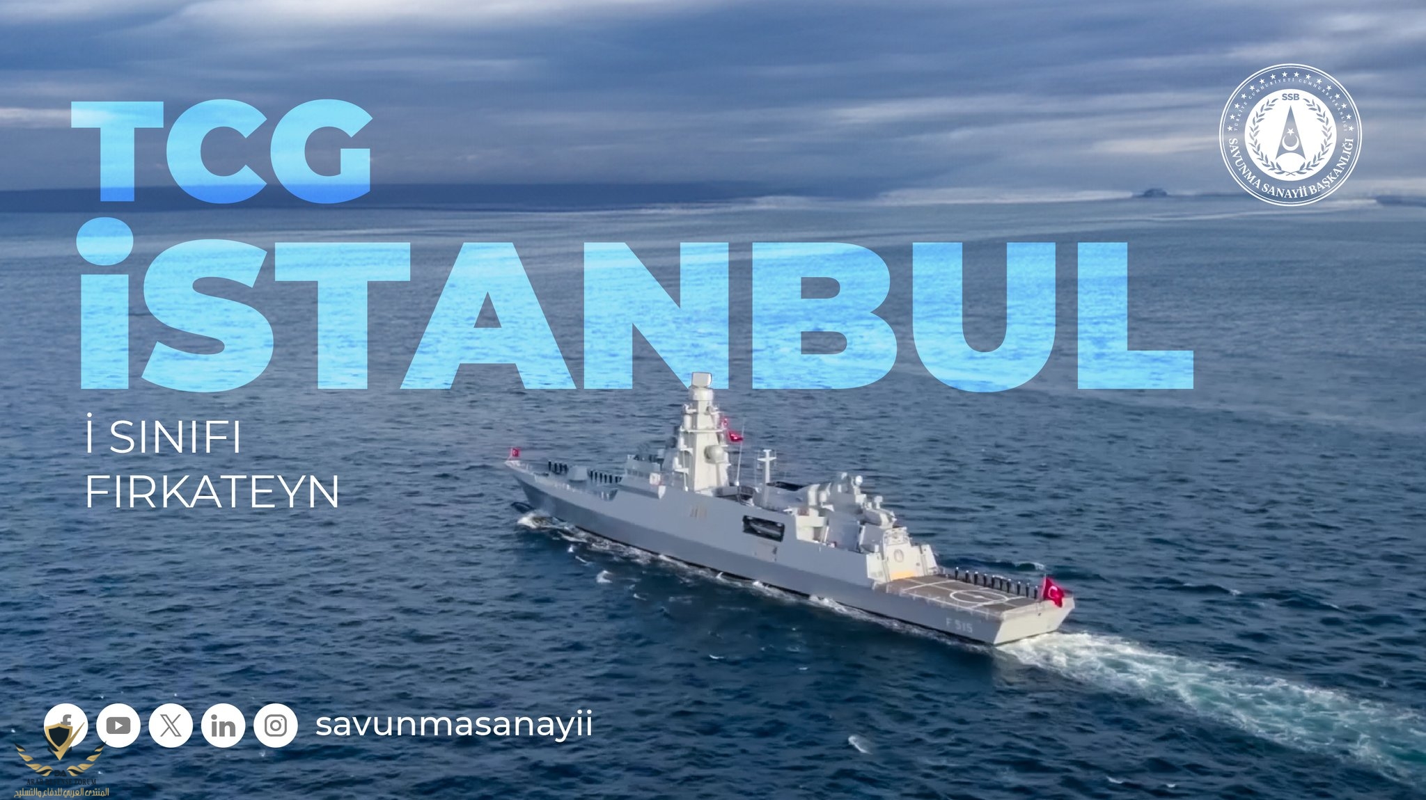

TCG Istanbul :
تم إطلاق برنامج الفرقاطة من الفئة I لبناء أربع فرقاطات لتحل محل الفرقاطات القديمة من فئة YAVUZ التابعة للبحرية التركية في منتصف عشرينيات القرن الحالي. تم تطوير اسطنبول في إطار برنامج السفن الحربية المحلية MILGEM، وهي نسخة موسعة من الطراد المضاد للغواصات من فئة Ada. ستتمتع الفرقاطات من الفئة I بقدرة وقود متزايدة بنسبة 50% تقريبًا وقدرة على التشغيل/الإبحار مقارنة بطرادات الفئة Ada
تم تطوير الفرقاطة للحرب المضادة للغواصات والحرب السطحية والحرب الجوية والاستطلاع والمراقبة وتحديد الأهداف وتحديد الهوية والكشف والإنذار المبكر. ويبلغ طوله 113 مترا وعرضه 14.4 مترا. تم بناء TCG İSTANBUL في حوض بناء السفن البحري في إسطنبول وتم تجهيزها بحلول وطنية متقدمة، بما في ذلك صاروخ ATMACA المضاد للسفن ونظام الإطلاق العمودي MİDLAS (VLS) الذي طورته شركة Roketsan، ونظام Gökdeniz للأسلحة الجوية القريبة ورادار Cenk-S AESA تم تطويره بواسطة ASELSAN، ونظام إدارة القتال ADVENT الذي طورته HAVELSAN تحت إشراف قيادة القوات البحرية. وشارك في المشروع إجمالي 220 شركة.
تم إطلاق الأعمال على بناء منصات MILGEM I Class السادسة والسابعة والثامنة للبحرية التركية، والتي ستكون سفن شقيقة لـ TCG STANBUL، أول فرقاطة وطنية في تركيا، بالشراكة مع STM وTAIS في عام 2023.
بعض المواصفات:
الطول الإجمالي: 113.2 متر
الغطس: 4.05 متر
الإزاحة: 3,000 طن
السرعة القصوى : 29+ عقدة
الدفع الرئيسي: CODAG (محركات الديزل 2xMTU + توربين الغاز 1xLM2500 من جنرال إلكتريك)
توليد الطاقة: 4 مولدات ديزل بقدرة 560 كيلو وات
–رادار Aselsan CENK-S AESA
– رادار ملاحي Aselsan ALPER-P LPI
– 2xAKR-D رادارات للتحكم في الحرائق
- أنظمة ASELFLIR-300T، وPIRI KATS، وAHTAPOT EO
- سونار FERSAH المثبت على الهيكل
- نظام التدابير المضادة للطوربيد HIZIR
– نظام إنذار بالليزر
– أسيلسان آريس 2N (V2) ESM
الأسلحة: - 16 خلية MIDLAS VLS أصلية لإطلاق عائلة HISAR من صواريخ أرض جو
- صواريخ مضادة للسفن 4×4 ATMACA
– أسيلسان جوكدينيز CIWS
- مدفع عيار 76 ملم
– 2 مدفع رشاش Aselsan STOP عيار 25 ملم
– 2×3 طوربيد خفيف الوزن (MK-46 Mod 5 / Roketsan ORKA)

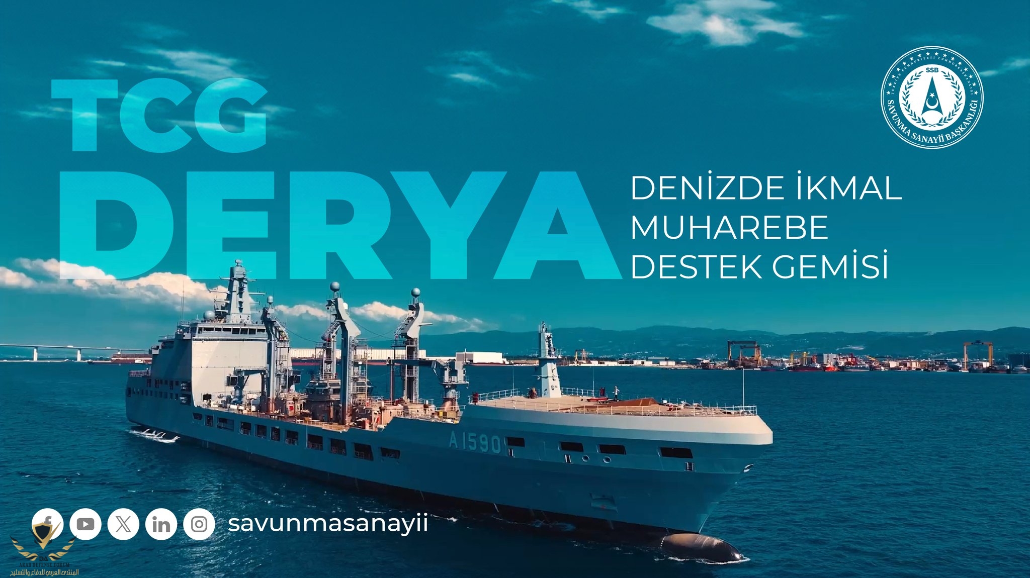

TCG Derya:
حصلت الشركة على العقد في عام 2018 من قبل شركة SSB، التي طرحت مناقصة في عام 2016، لتلبية المتطلبات التركية "لتلبية احتياجات الوقود والنقل المائي والإمداد للوحدات السطحية في البحار المفتوحة حول العالم".
تشمل المهام الرئيسية لها التجديد في البحر (RAS) لسفن البحرية التركية وقد تم تصميمها لمهام المساعدة، مثل المساعدات الإنسانية والبحث والإنقاذ وعمليات الإخلاء غير القتالية، فضلاً عن الدعم الطبي. ومع ذلك، يمكن للسفينة أن تكون بمثابة سفينة قيادة ودعم العمليات القتالية بما في ذلك العمليات الجوية البحرية، والدفاع ضد التهديدات غير المتماثلة، ودعم العمليات البرمائية
تم تجهيز TCG Derya بتوربينات الغاز GE LM2500 التي توفر سرعة تزيد عن 24 عقدة.
وفيما يلي بعض المواصفات الرئيسية للسفينة:
الطول : 195 متر
الإزاحة: 26000 طن
السرعة القصوى: 24+ عقدة
المدى: 4500 ميل بحري
الطاقم: 162
الأسلحة: مدفع 2xCIWS ومدفع 2x25 ملم.

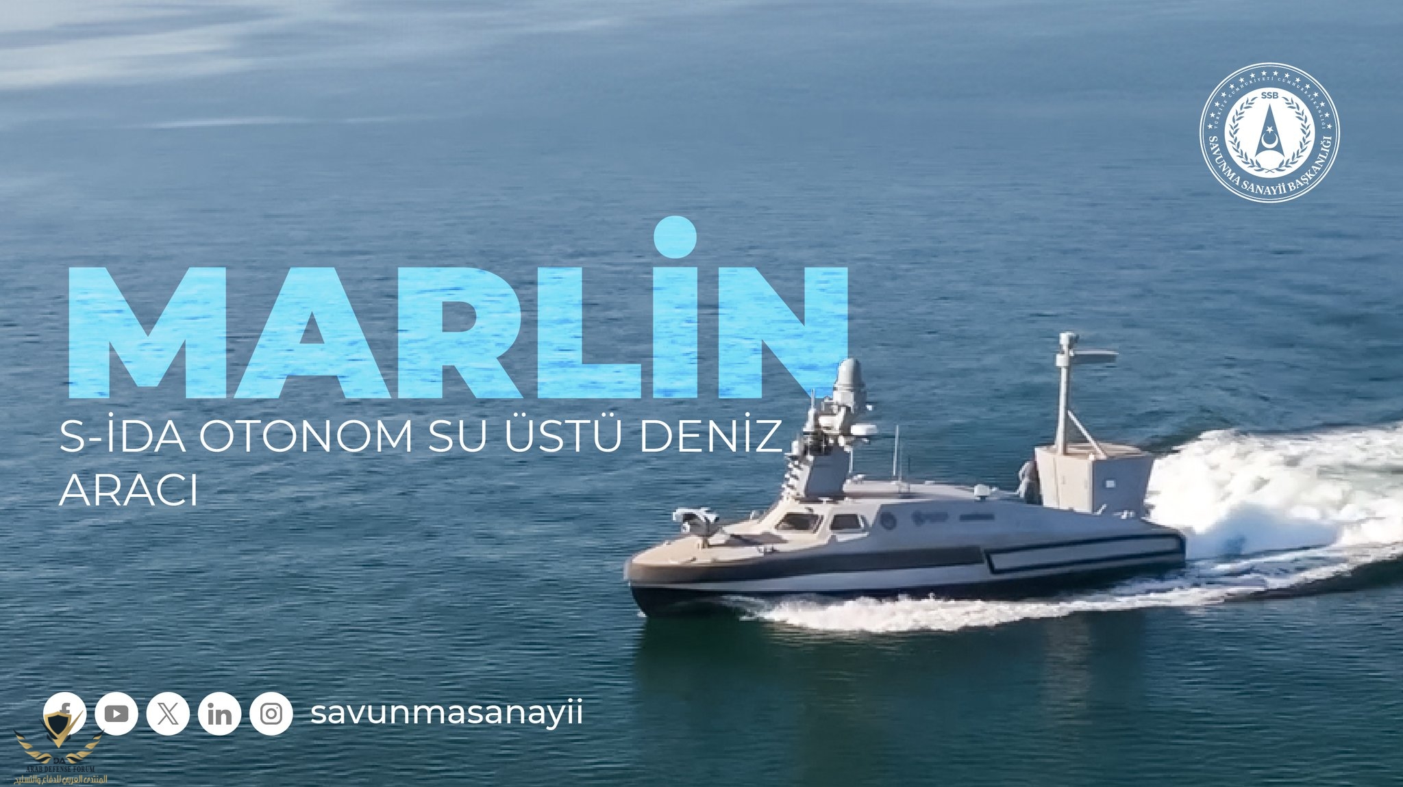

Merlin USV:
كشف حوض بناء السفن التركي SEFINEE وASELSAN عن سفينة MARLIN USV الجديدة تمامًا في مناورتين لحلف شمال الأطلسي في النصف الثاني من سبتمبر 2022، والتي كانت أول مشاركة لتركيا في تمرين REPMUS الناتو بأنظمة غير مأهولة.
وفقًا لـ SEFINE و ASELSAN، تعد Marlin واحدة من أكثر المركبات البحرية الأمريكية قدرة حتى الآن، وذلك بفضل حجمها وحمولتها وقدرتها على التكيف في التكوين، وخاصة قدراتها في الحرب الإلكترونية (EW)، والتي يمكن اعتبارها "الأولى" في هذا المجال. كانت حمولة مارلين أثناء تدريبات الناتو مخصصة للحرب الإلكترونية، ستزود السفينة التي يبلغ طولها 15 مترًا الأساطيل بأجهزة تشويش خارج السفينة، مما قد يكون مفيدًا للحرب السطحية.
مرلين هي مركبة USV مستقلة مصممة لتلبية متطلبات السرعة العالية والقدرة على المناورة. لم تشارك الشركة أبعاد بسبب مخاوف السرية ، لكن البيانات المتاحة تشير إلى أن السرعة المثلى للسفن هي 12 عقدة ويمكن أن تتجاوز السرعة القصوى 36 عقدة. بالإضافة إلى ذلك ، فإن MARLIN كبيرة إلى حد ما ، حيث يبلغ طولها حوالي 15 مترا وسعة حمولة كبيرة. يسمح شكل الهيكل الخاص ل MARLIN ونظام الدفع والمساعدين لها بالعمل حتى Sea State 4 (والتنقل في البحار الهائجة حتى Sea State 5).

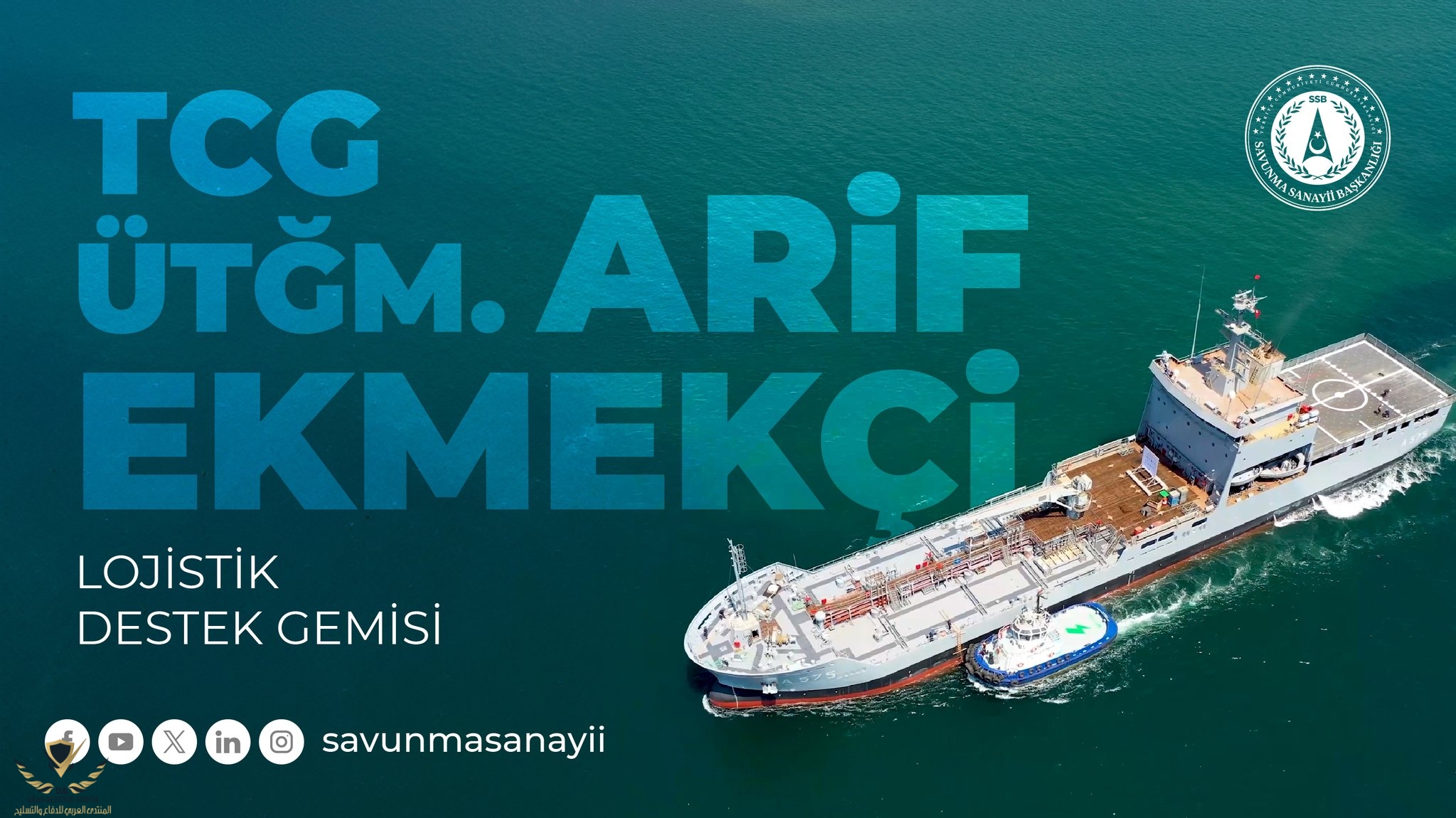

ARİF EKMEKÇİ:
في 9 فبراير 2021، تم توقيع عقد بين SSB وSTM لتسليم سفينتي دعم لوجستي للبحرية التركية. باعتبارها المقاول الرئيسي للمشروع، تم تكليف STM بمسؤولية إدارة البرنامج بالكامل والمشتريات والتجميع وتجهيز السفن والتكامل والاختبار وأنشطة ILS.
يبلغ طول السفينة 106.51 مترًا وعرضها 16.80 مترًا. يتم تشغيل السفينة بواسطة طاقم مكون من 82 فردًا ولديها نظام عائم خلفي وقدرات تجديد الأسطول. يمكن للسفينة السفر بسرعة تزيد عن 12 عقدة ويبلغ مداها 9500 ميل بحري. وهي مجهزة بنظامي أسلحة ASELSAN STAMP عيار 12.7 ملم ومهبط للطائرات العمودية يمكنه استيعاب طائرة هليكوبتر إمداد بوزن 15 طنًا. وتدعم قدراتها اللوجستية رافعة بقدرة رفع تصل إلى 18 طناً. يمكنها نقل ثماني حاويات و631 طنًا من مياه الشرب و336 طنًا من وقود طائرات الهليكوبتر JP-5 و4036 طنًا من وقود طائرات F-76.
