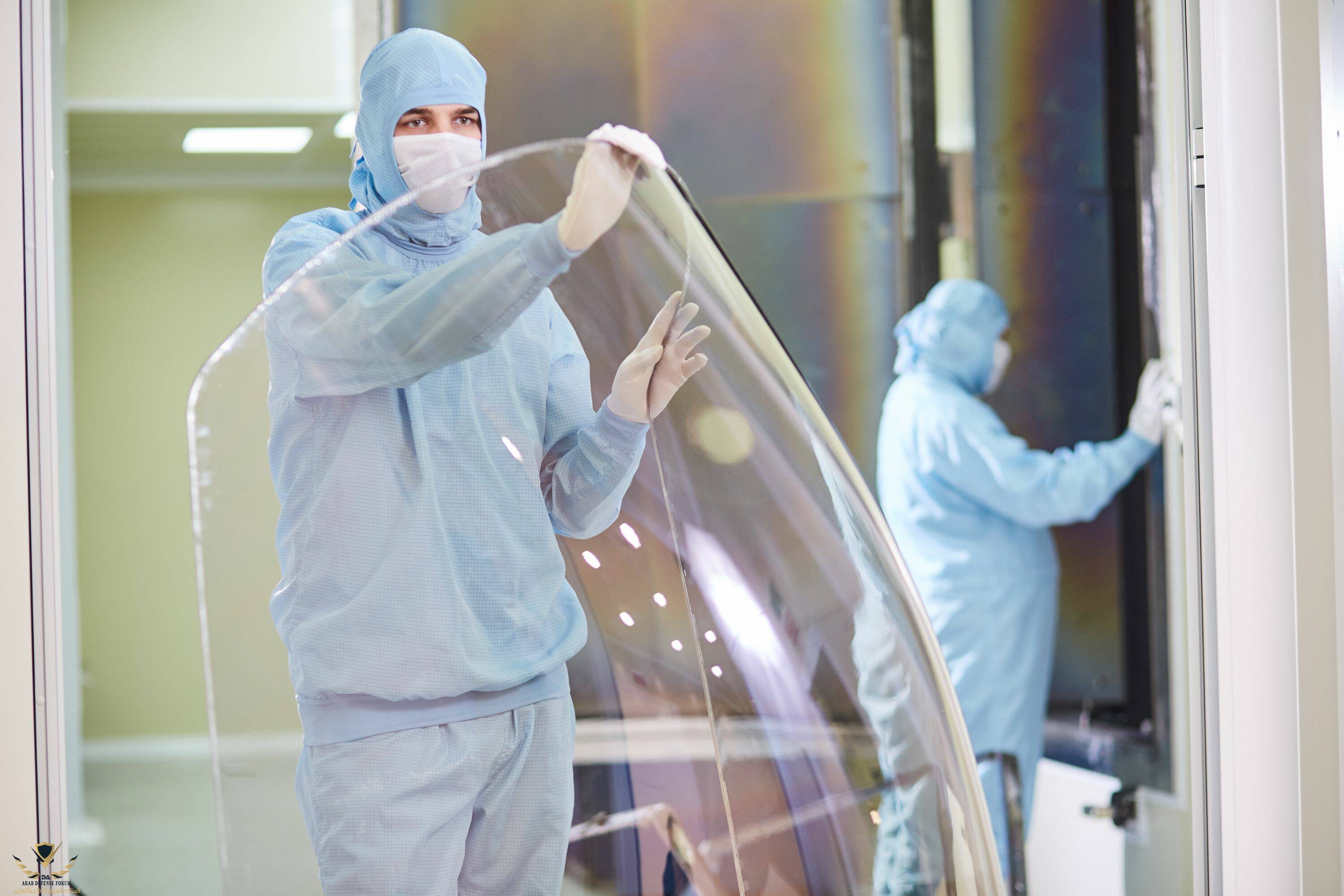

في منتصف القرن الماضي، كانت صناعة الطيران المحلية في الاتحاد السوفيتي في حاجة ماسة إلى منتجات زجاج السيليكات. وفي عام 1959، بدأ بناء مصنع تجريبي جديد للزجاج التقني في مدينة أوبنينسك. على أساسه تم تأسيس معهد (تكنولوجيا الأبحاث) لاحقًا، والذي بدأ في تطوير وإنتاج منتجات من مواد غير معدنية. منذ ما يقرب من ستة عقود، تم إنشاء أكثر المواد المركبة والسيراميك والزجاج الأكثر تقدمًا هنا.
كان أحد الأنشطة الرئيسية لمعهد (تكنولوجيا الأبحاث) هو تطوير وإنتاج الزجاج عالي التقنية: للطائرات والمروحيات والسفن وقاطرات السكك الحديدية وكاسحات الجليد النووية.
واليوم، يتمتع معهد (تكنولوجيا الأبحاث) بكفاءات رئيسية في تطوير وإنتاج سلسلة واسعة من منتجات البصريات الهيكلية القائمة على كل من زجاج السيليكات والزجاج العضوي، بما في ذلك البولي كربونات والبولي ميثيل ميثاكريلات. وعلى وجه الخصوص، طور معهد (تكنولوجيا الأبحاث) تقنية مبتكرة لتشكيل زجاج البولي كربونات.
وفي روسيا، أصبح هذا المركز العلمي هو الأول والوحيد حتى الآن القادر على صنع منتج بأي شكل هندسي تقريبًا من صفائح البولي كربونات المتجانسة دون فقدان الخصائص البصرية.

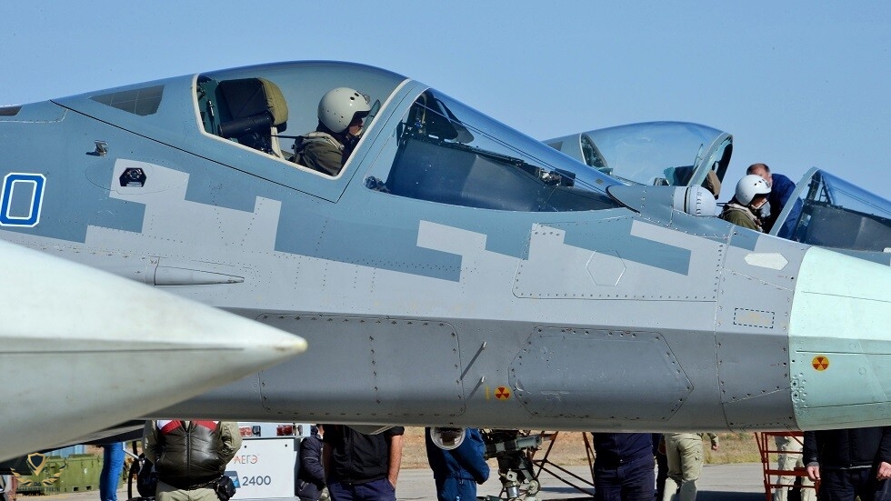

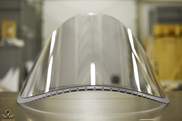

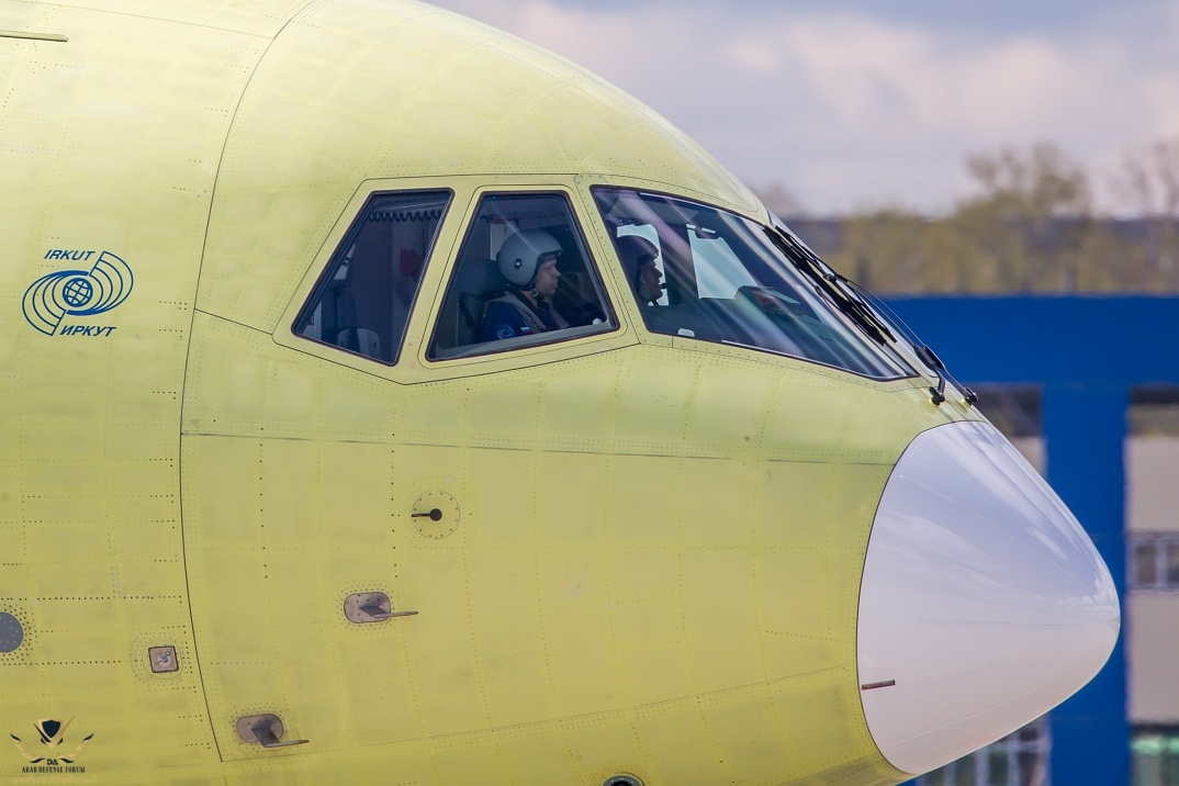

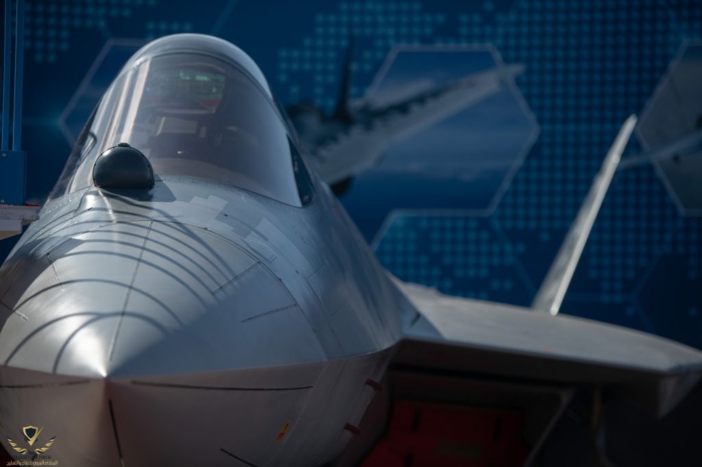

قمرة القيادة لـ Su-57
نتيجة لذلك، يبلغ حجم الزجاج الأمامي لطائرة Su-57 ضعف حجم مقدمة قمرة MiG-29 تقريبًا، وتحول شكل المنتج من أسطوانة كلاسيكية إلى تنسيق ثلاثي الأبعاد معقد.

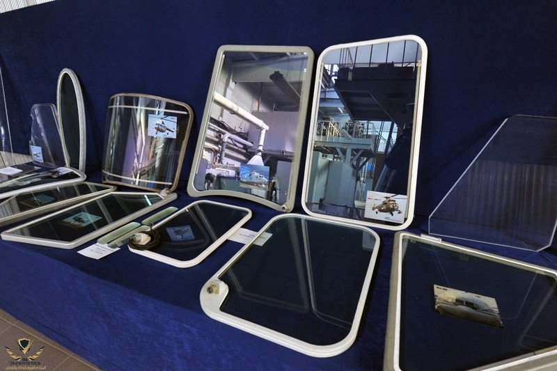

يعمل معهد (تكنولوجيا الأبحاث) في كل من البحث والتطوير المباشر والإنتاج الضخم للمنتجات الزجاجية للطيران. قام المعهد بتصنيع النوافذ الأمامية والجانبية للكبائن التجريبية لطائرات الركاب Tu-154 و L-410 و Il-86 و Il-96 و AN-124 و Tu-160، بالإضافة إلى زجاج البولي كربونات عالي القوة بشكل خاص لمقاتلة الجيل الخامس Su-57.
يمكن تصنيع زجاج الطائرة أو مقصورة المروحية من زجاج السيليكات أو الزجاج العضوي، أو يمكنك الجمع بين أفضل خصائص كل مادة من خلال تكوين تركيبة غير متجانسة. إذا كان من الممكن استخدام زجاج السيليكات لسنوات مع عدم فقدان الخصائص البصرية تقريبًا بسبب مقاومته العالية للتآكل، فإن الزجاج العضوي يكون أخف وأقوى وله قوة تأثير أعلى بكثير.
إن القدرة على الجمع بين الخصائص المميزة والتعويض عن أوجه القصور في كل مادة ليست مهمة سهلة للعلماء الذين يصنعون تركيبات فريدة لبناة السفن ومصممي الطائرات ومطوري النقل بالسكك الحديدية. نمت الصفات الوظيفية للهياكل البصرية بشكل كبير منذ أن طور معهد (تكنولوجيا الأبحاث) ونفذ تقنية العمل مع البولي كربونات البصري.

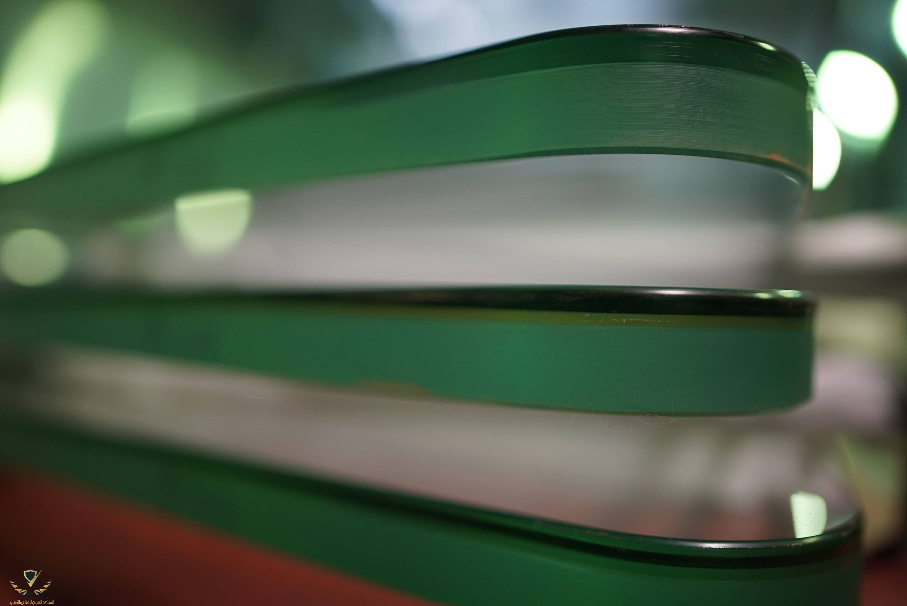

الزجاج العادي لا يكفي لتزويد الطائرات به، ولكنك بحاجة إلى زجاج متعدد الطبقات وذو ثلاث طبقات وخماسي الطبقات. ويتم توصيل طبقات السيليكات أو الزجاج العضوي بواسطة غشاء بوليمر في أوتوكلاف عند درجة حرارة وضغط مرتفعين.
إحدى الخصائص المفيدة الرئيسية هي الأمان. تحتفظ طبقة البوليمر بالشظايا، ولا تسمح لها بالتطاير بعيدًا، ويتساقط الزجاج في نهاية المطاف.

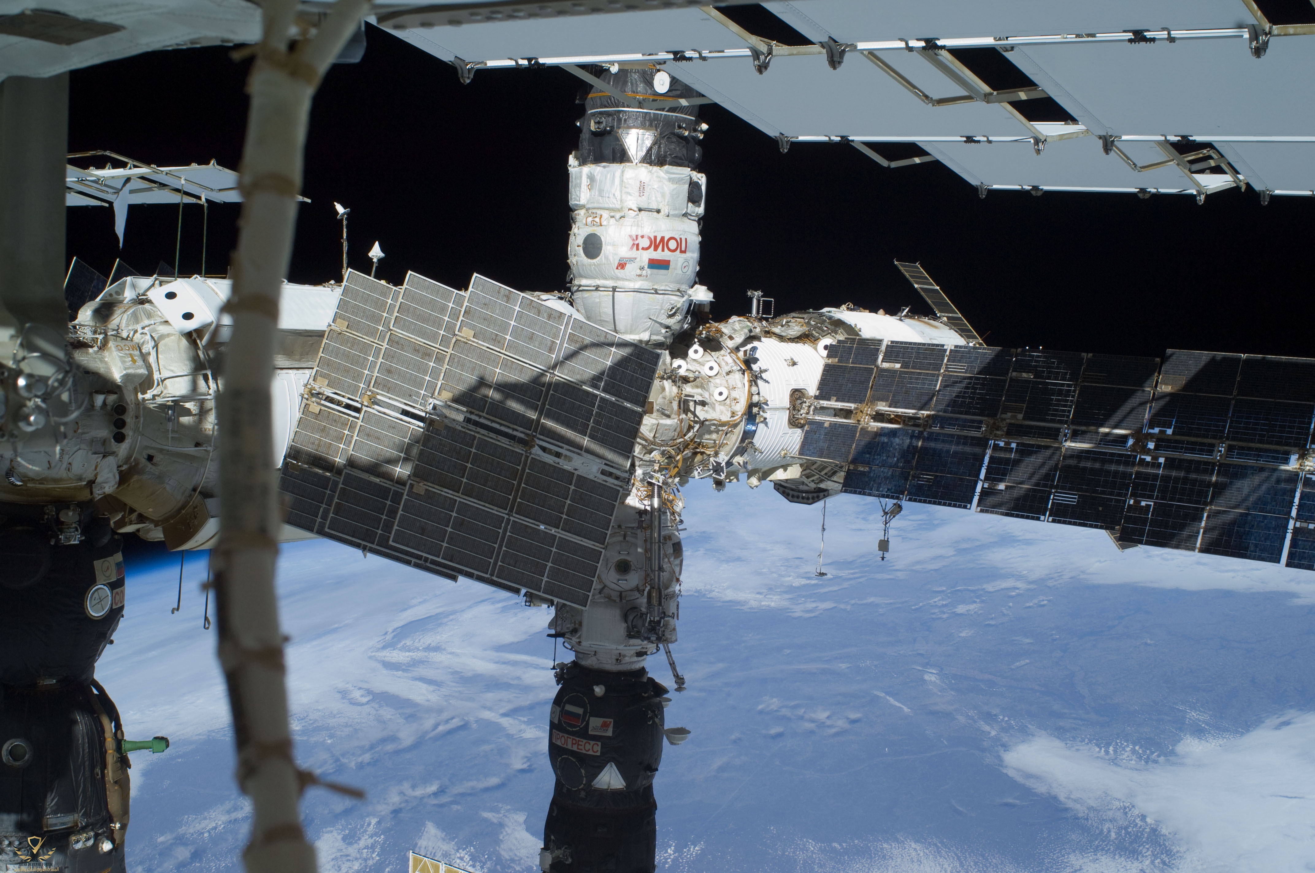

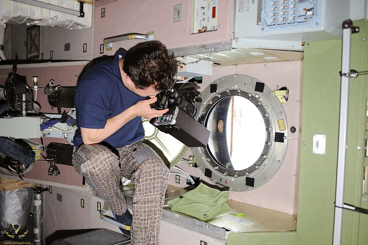

ليست هذه هي المرة الأولى التي لم يهدأ فيها الخلاف حول تقييم سلامة وتشغيل محطة الفضاء الدولية بين باحثي الفضاء. والحقيقة هي أن هناك 13 فتحة زجاجية مثبت في الجزء الروسي من محطة الفضاء الدولية.
وخلال المناقشات المشتركة لعملية محطة الفضاء الدولية، يقترح «الشركاء» الأمريكيون إغلاق هذه الفتحات بسدادات عمياء بسبب خطر حدوث عيوب في الزجاج بسبب اصطدام النيازك الدقيقة، مما يحفز مثل هذا الاقتراح بالقول إن سلامة المحطة ستزداد.
لكن ممثل الجانب الروسي - مدير معهد أبحاث الزجاج التقني (نيتس)، ونائب رئيس أكاديمية العلوم الهندسية في الاتحاد الروسي، وحاصل على شهادة الدكتوراه في العلوم التقنية، البروفيسور فلاديمير سولينوف يقف على موقفه - لسنوات عديدة، تم الحفاظ على القوة المتبقية بعد اصطدام الجسيمات الدقيقة الفضائية، ولم يتم اكتشاف إشعاعات مختلفة وتهديدات أخرى من الفضاء، فهي لم تؤثر على قوة الفتحات التي تم إنشاؤها في المعهد وسلامة الطاقم، لذلك لا يوجد سبب للحد من مراقبة كوكبنا و «تعتيم» عمل رواد الفضاء في الوحدات الروسية للمحطة المدارية.

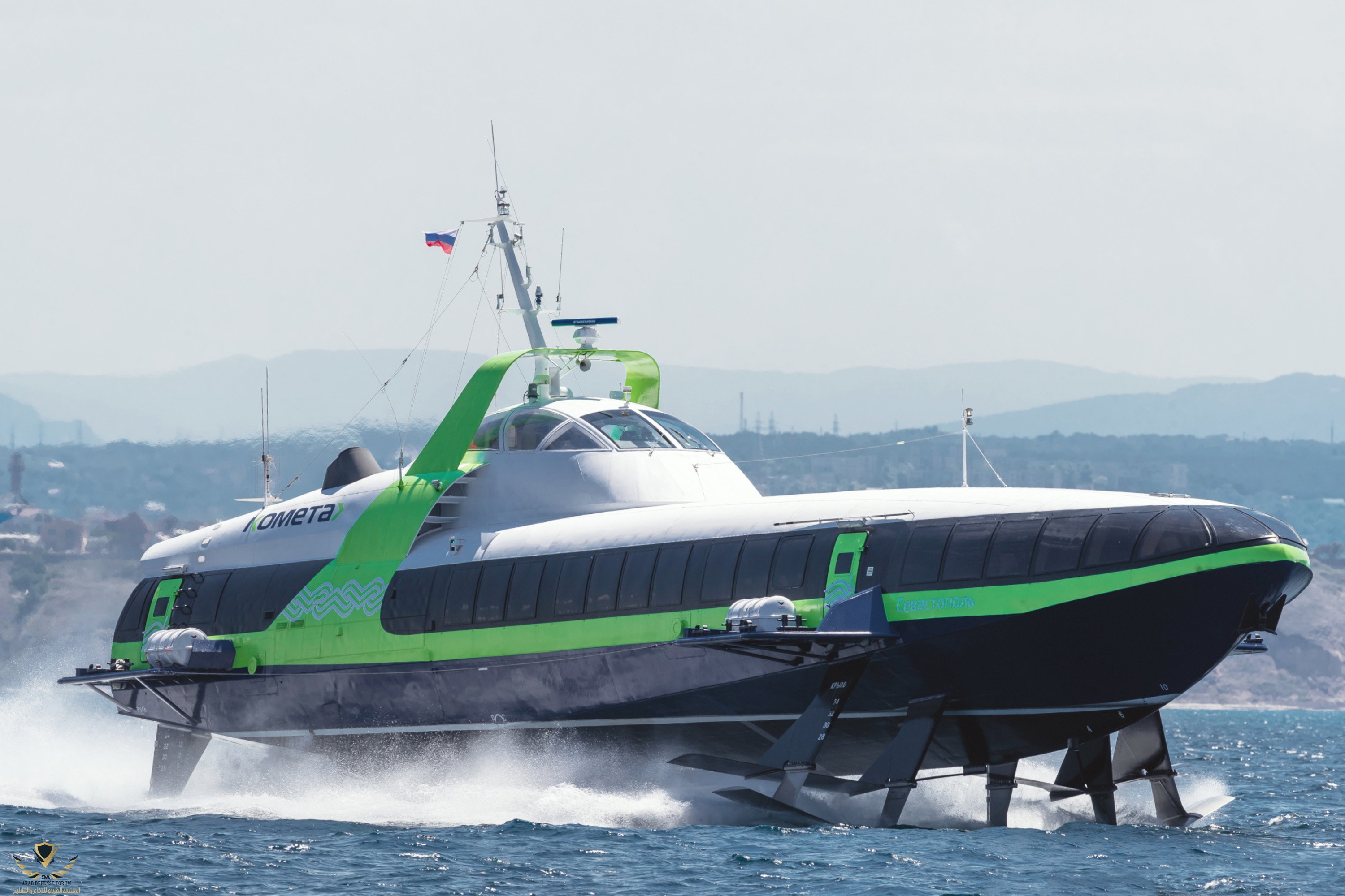

كما يستخدم زجاج البولي كربونات في القوارب المائية

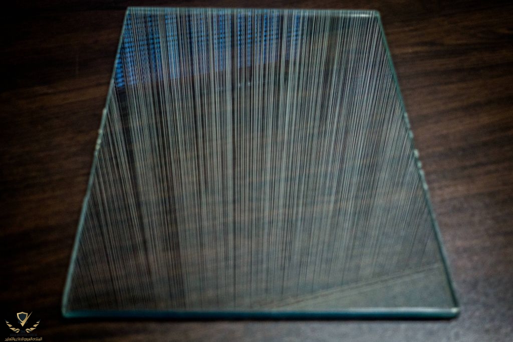

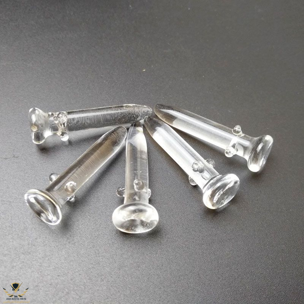

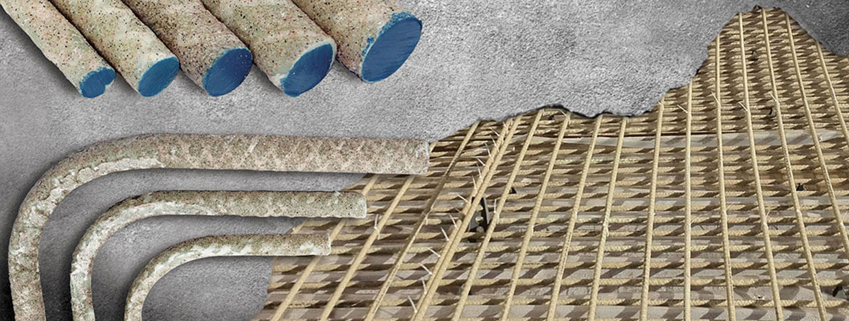

مسامير زجاجية
قبل بضع سنوات، لإثبات القوة العالية لزجاج السيليكات، تم صنع مسامير زجاجية في المعهد. قابلة للطرق بالمطرقة. يمكن استخدامها في المنتجات ذات الخصائص المغناطيسية المضادة. أيضًا، تم اختبار هذه المسامير بدلاً من المشابك عند لصق هياكل اليخوت.
تنويه صور المسامير الزجاجية والمقطع المرئي أمثلة توضيحية

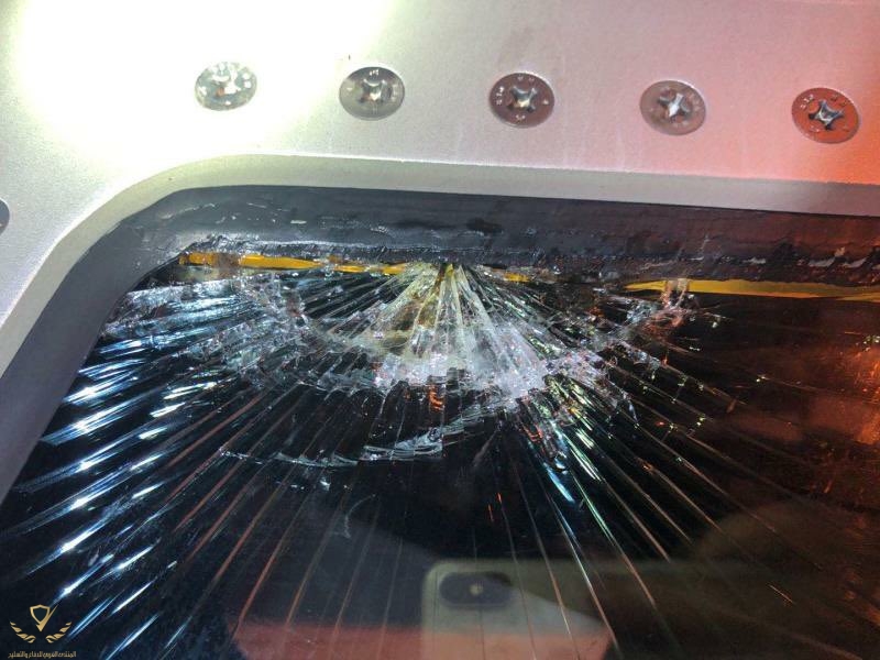

تواجه طائرة بوينغ 787 دريملاينر مشاكل في تضرر زجاج قمرة القيادة بشكل متكرر في أكثر من حادثة!
وهنا صورة من أحد الحوادث

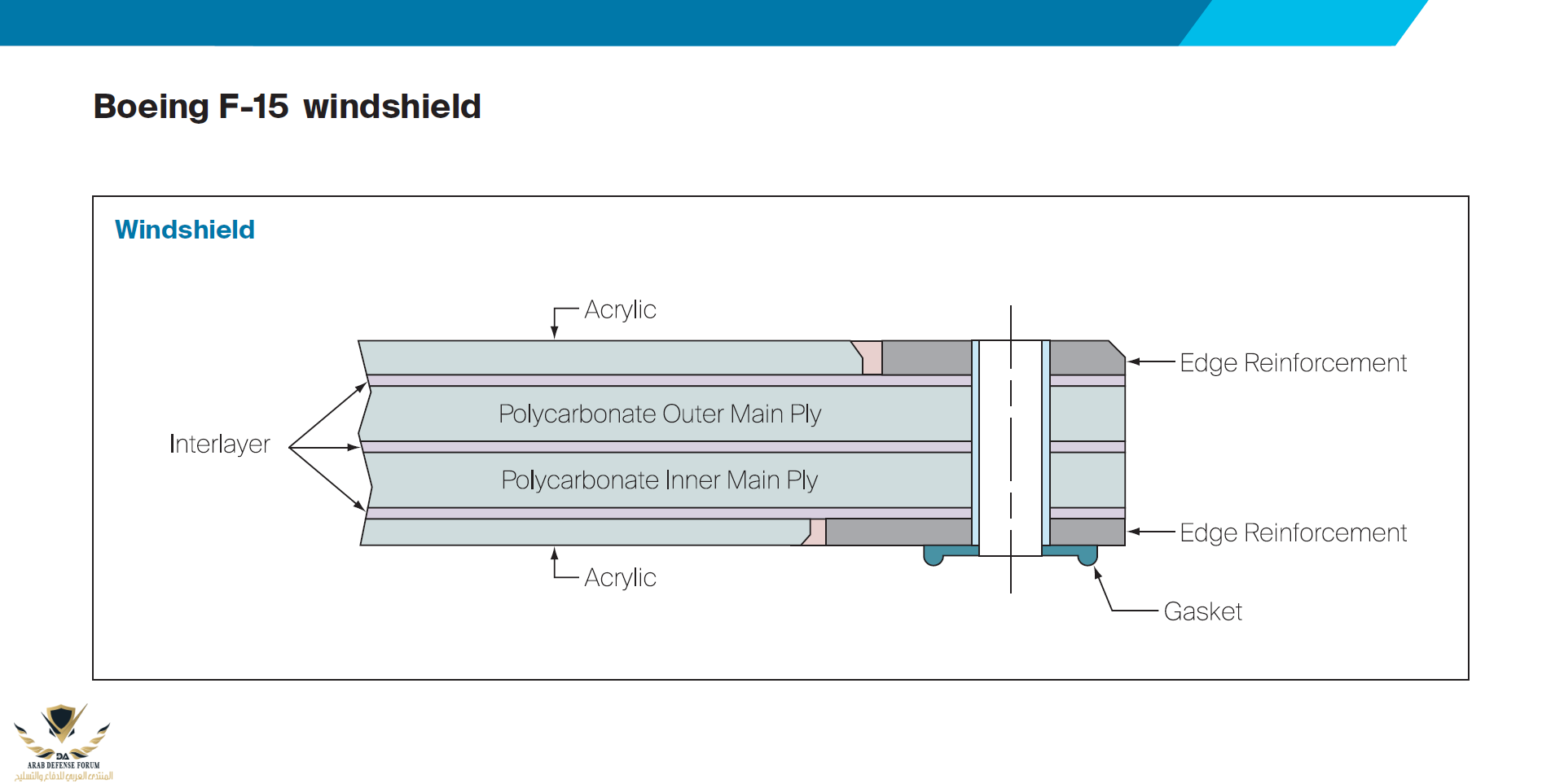

وهنا صورة تظهر طبقات زجاج قمرة القيادة في طائرة F-15

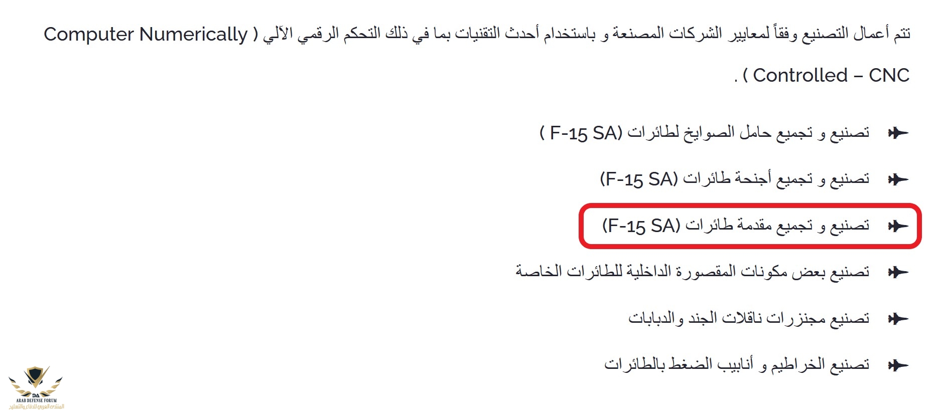

شركة السلام تقوم بصناعة بعض قطع طائرة F-15SA
من ضمن هذه القطع مقدمة الطائرة
مشاهدة المرفق 612939
مع غياب لأي إشارة حول صناعة زجاج قمرة القيادة في الطائرة!
مشاهدة المرفق 612940

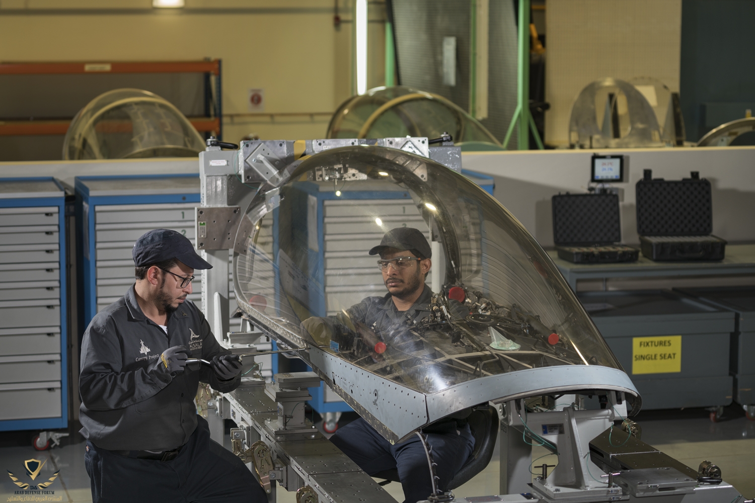

وكذلك السلام تقوم بتصنيع زجاج قمرة قيادة طائرة HAWK T_165 السعودية وصيانة زجاج قمرة قيادة التايفون السعودية
هل بالإمكان وضع مصدر لمعلومة تصنيع زجاج قمرة القيادة؟
موقع شركة السلام لا يذكر أنه يقوم بصناعة زجاج قمرة القيادة وهنا صورة!

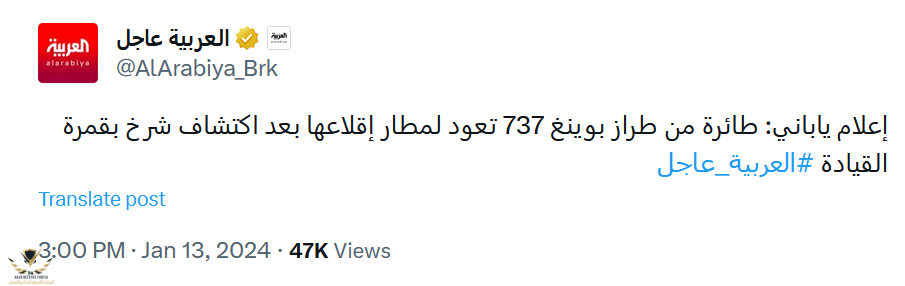

أشرنا إلى مشاكل زجاج قمرة القيادة في طائرة دريملاينر والآن خبر لطائرة 737
