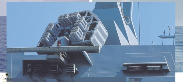

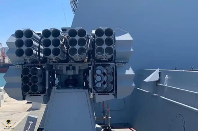

يقدم DESEAVER Mk-4 3 أنواع قاذفة:
- وحدة قاذفة الصواريخ الثابتة (FRLU)
- وحدة قاذفة الصواريخ الدوارة (RRLU)
- ووحدة قاذفة الصواريخ الثابتة (SRLU).
قد يشتمل كل نظام على أي مجموعة من هذه القاذفات ، والتي يمكن تصميمها جميعًا لأنواع مختلفة من الصواريخ والشراك الخداعية.
يتم تحديد التكوين وفقًا لنوع السفينة ومتطلبات العميل.
يتم تثبيت قاذفات ثابتة في عدة مواقع على سطح السفينة لتوفير أقصى تغطية دفاعية للسفينة.
القدرة النموذجية لـ FRLU هي 12-24 صاروخًا خادعًا.
وحدة إطلاق الصواريخ الدوارة (RRLU)
يمكن للقاذفات الدوارة ، ذات السعة النموذجية لـ 24 صاروخًا ، الدوران بسرعة إلى سمت الإطلاق المطلوب ، مما يوفر دفاعًا شاملاً عن السفينة بزاوية 360 درجة. يتم تركيب أنابيب الإطلاق على ارتفاع ثابت ويمكن تركيبها على زوايا ارتفاع مختلفة.
وحدة قاذفة صواريخ ثابتة (SRLU)
يتمتع هذا المشغل المتطور للغاية والمثبت بالكامل بقدرة على المناورة عالية السرعة للغاية في كل من السمت والارتفاع للتغلب على ظروف البحر (الميل والالتفاف). يتيح الإطلاق الدقيق للشراك الخداعية التحكم الكامل في تموضع الشراك في السمت والارتفاع والمدى. من خلال هذه القدرات ، يوفر DESEAVER Mk-4 حلاً دفاعياً متقدمًا وفعالًا للغاية.

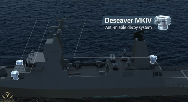

يمكن تصميم نظام DESEAVER المعياري وخفيف الوزن وصغير الحجم ليناسب مجموعة واسعة من المنصات ، من قوارب الدورية إلى الفرقاطات.
يمكن دمج DESEAVER مع أنظمة القتال الموجودة على متن القطعة البحرية بما في ذلك CMS و ESM و EW و Radar

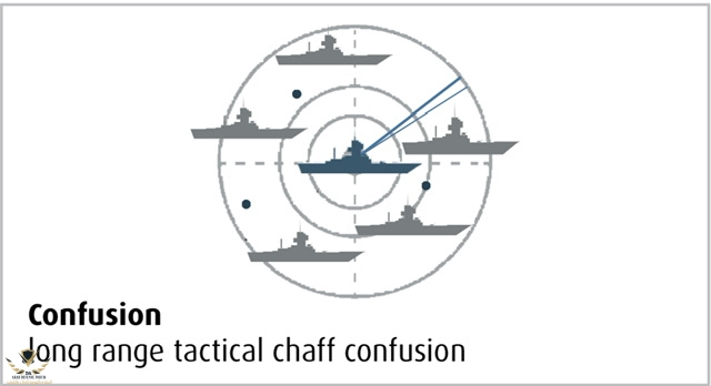

ارتباك - ارتباك تكتيكي طويل المدى:

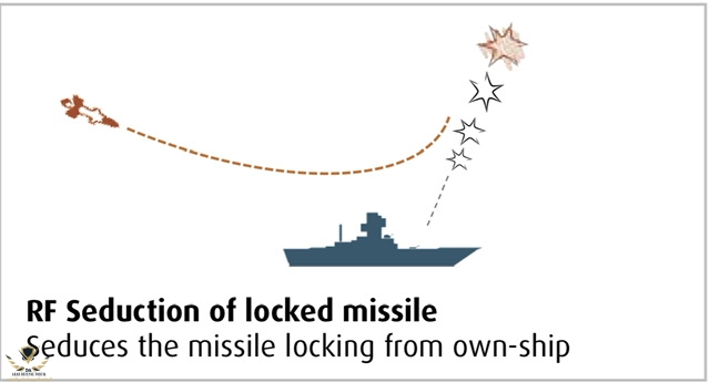

إغواء RF لصاروخ مغلق
يغوي القفل من السفينة الخاصة به:

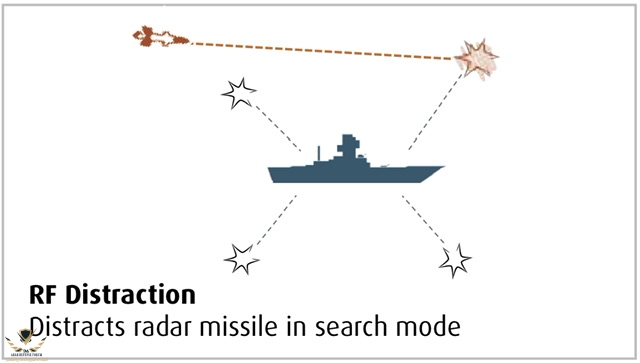

الهاء RF
يصرف صاروخ الرادار في وضع البحث:

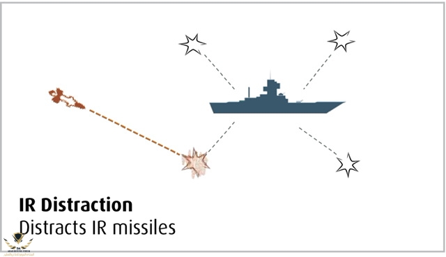

إلهاء الأشعة تحت الحمراء
يصرف صواريخ الأشعة تحت الحمراء:

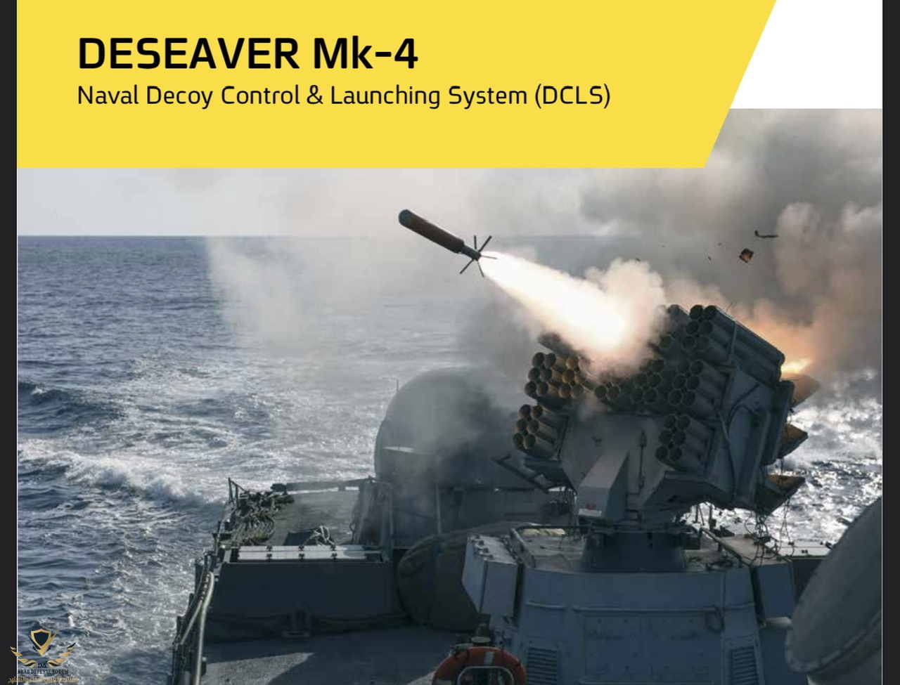

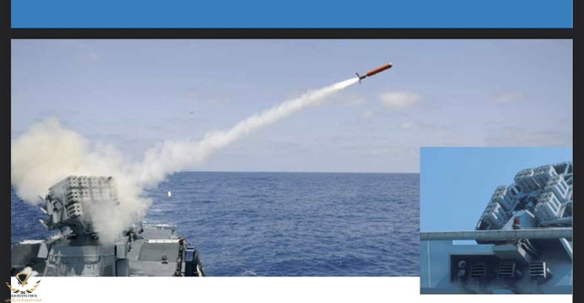

تكمل Elbit التجارب البحرية لنظام DESEAVER MK-4 ECM
أكملت البحرية الإسرائيلية وأنظمة Elbit بنجاح سلسلة من التجارب البحرية لنظام توزيع التدابير المضادة DESEAVER MK-4 (CMDS) على متن سفن البحرية الإسرائيلية.
بيان صحفي Elbit Systems
اختبرت التجارب قدرة نظام الحرب الإلكترونية البحرية الجديد (EW) على الاستجابة بفعالية لسيناريوهات هجوم صاروخي معقدة ، بما في ذلك إطلاق جولات خادعة من عدة قاذفات ضد تهديدات متزامنة متعددة.
يُعد DESEAVER MK 4 الجيل الرابع من أنظمة توزيع الحرب الإلكترونية لإحداث تأثير كامل لقدرات الدفاع المضادة للصواريخ القابلة للقتل الناعم كجزء من مجموعة الحرب الإلكترونية المتكاملة التابعة لشركة Elbit Systems (IEWS).
تعمل Elbit Systems ISTAR و EW's IEWS عبر البحرية الإسرائيلية والقوات البحرية الدولية الإضافية.
يوفر نظام DESEAVER MK 4 حماية محيطية ضد تهديدات الصواريخ المتعددة المتزامنة من اتجاهات متعددة.
يتألف النظام من عدة قاذفات قابلة للتدريب ومستقرة قادرة على وضع وإطلاق أفخاخ تم اختيارها بواسطة الخوارزميات المضادة للصواريخ بشكل سريع ودقيق. يستخدم النظام مجموعة من الأفخاخ السلبية والإيجابية.
