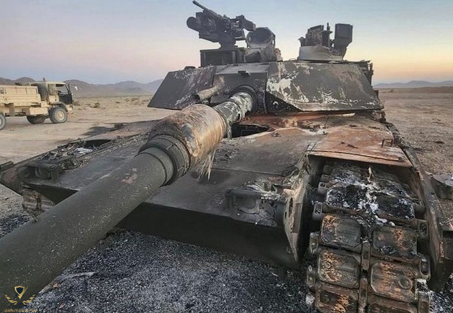

قصة إعطاب دبابة Abrams الأولى والتي حملت الترميز Delta 24 جرت كما ذكرت سابقا في تاريخ 26 فبراير 1991. هذه الدبابة كانت تتبع الفرقة المدرعة الأولى/السرية D وهي بقيادة الرقيب أول "أنتوني ستيد" Anthony Steede. تحدث ستيد عن اندهاشه بداية العمليات من مشاهدة الكثير من الأهداف المعادية في المحيط خلال عملية التقدم السريع لوحدته المدرعة وذكر في تعليقه "اضطررنا للقتال في معركة متقاربة الأهداف. وخلال مناورتنا حول العربات والدبابات والمخابئ العراقية المحترقة، نحن فقدنا أربع دبابات نتيجة نيران العدو".. كما أضاف "الانفجارات الثانوية المتلاحقة والناتجة عن العربات العراقية المشتعلة قذفت الشظايا والحطام بكل الاتجاهات وكما أن أعمدة اللهب ارتفعت فإن سقف الدخان الأسود هو الآخر علا في السماء".
أطلقت دبابة ستيد عدد ستة قذائف من سلاحها الرئيس على أهداف منفصلة وصفت بأنها دبابات T-72 وعربات BMP عراقية وأصابتها جميعا. بعدها بلحظات، الدبابة واجهت هجمات متتالية بطلقات المدافع الرشاشة والمقذوفات العاملة بالدفع الصاروخي RPG لكن دون التسبب بأضرار جدية!! خلال ساعات الظلام، العراقيون كانوا يطلقون النار بغزارة باتجاه ومضات فوهات مدافع الدبابات الأمريكية التي كانت تطلق نيرانها أثناء الحركة. توقفت Delta 24 وأخذ قائدها ستيد في إدارة برج دبابته لمسح واستكشاف المنطقة المحيطة بمنظاره الحراري thermal sight.

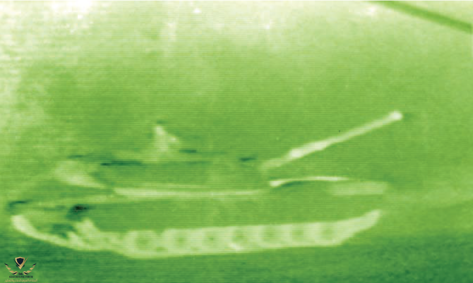

العربات العراقية المحترقة جعلت ساحة المعركة المظلمة تسطع مرة أخرى، حيث أخفق منظاره الحراري بشكل مؤقت في تمييز بعض الأهداف، وهي حالة تعرف ببريق الصورة أو "العتمة البيضاء" white out (حالة رافقت أنظمة الجيل الأول من كاشفات الإشعاع تحت الأحمر infrared detectors. فعند تعرض هذه الكاشفات إلى المصادر تحت الحمراء القوية والكثيفة، فإن الصورة الظاهرة على شاشة عرض ستكون بيضاء كلياً للمشاهد ولا يمكن تحديد تفاصيله).
قائد سريته النقيب "دانا بيترد" Dana Pittard، أبرق إليه بأن بعض العراقيين كانوا يستسلمون إلى قواته وطلب منه المساعدة في جمعهم. ستيد شاهد بنفسه مجموعة من الجنود العراقيين وهم يقفون بالقرب من عربة BMP تحترق على مسافة مئات الأمتار من موقعه، لكنه كان يأمل أن يتم التعامل معهم من قبل المشاة لأنهم أفضل تجهيزاً واستعداداً لمعالجة هذا الوضع. ومع الاقتراب أكثر من عربة BMP المشتعلة، وقف الجنود العراقيين سوية بشكل متجهم ومتخوف، حيث طلب منهم قائدهم إلغاء السلاح مع التلويح بشريط أبيض دليل الاستسلام. دبابة ستيد توقفت قليلاً هي الأخرى أمام هذا المشهد تنفيذاً لأمر قائد السرية.
هذه الظروف الميدانية سمحت لدبابة T-72 بالتحرك خلسة والاتجاه مباشرة إلى مؤخرة الجانب الأيسر للدبابة Delta 24 وسط الدبابات والعربات العراقية المحترقة. وما هي إلا لحظات حتى باغتت الدبابة العراقية غير المرئية هدفها وسددت بسلاحها الرئيس من مسافة مقدرة ببضع مئات الأمتار قذيفة شديدة الانفجار مضادة للدبابات HEAT على دبابة ستيد، ليضرب المقذوف جزئ الدبابة الأكثر ضعفاً وهو حلقة البرج turret ring (التقرير الرسمي تحدث عن ذخيرة شحنة مشكلة ضربت تجهيز NBC، واستطاع نفاث الشحنة اختراق الهيكل فوق الجنزير والعبور لمقصورة الطاقم ليضرب الخزان الهيدروليكي، وتفقد الدبابة طاقتها الكهربائية وضغطها الهيدروليكي hydraulic pressure وتتوقف معها عن الحركة). المشهد المنظور بالنسبة لمدفعي الدبابة T-72 كان أكثر من مثالي والهدف يقف في وضع جانبي حيث البرج يمتد على طول الهيكل!!
يصف ستيد ما حدث بعد ذلك بالقول "مع وميض براق وساخن استغرق نحو النصف ثانية، قذيفة الدبابة العراقية من عيار 125 ملم التي استطاعت النفاذ إلى مقصور الطاقم.. الضغط المفرط وموجات الاهتزاز الناتجة عن ثقب صفائح الدرع نتج عنها قذفي للخارج مثل غطاء الفلين الذي ينتزع من فوهة القنينة bottle cork".
مدفعي الدبابة "جون براون" John Brown قذف هو الآخر بقوة نحو الخلف وتلقفت سيقانه ضغط الانفجار، بحيث تسببت قطع وشظايا معدنية متطايرة في انتزاع اللحم عن عظامه. سقط ستيد بقوة على صندوق التخزين stowage box الخارجي المثبت على الجانب الأيمن من البرج. هو أصيب بالذهول من شدة الهجوم لكنه كان لا يزال حياً، حيث بدأ في تحسس ذراعيه وسيقانه وجسمه الذي بدا أنه سليم من الإصابة رغم أحساس الألم والخدر الذي انتابه!! حمل ستيد نفسه مرة أخرى بعناء وتوجه نحو كوته السقفية أعلى البرج لمساعدة رفاقه.
جاهد ستيد للنزول إلى الدبابة من خلال كوته السقفية. هو شاهد ملقم المدفع العريف "جيمس كوغلر" James Kugler الذي غطاه وجهه السواد وهو يحاول بشكل عبثي الخروج من مقعده. أمسك ستيد ببزة كوغلر وسحبه بجهد كبير خارج البرج، ثم أنزله بقوة إلى الأرض ليشاهد براون وهو مستلقي بالقرب من الجنزير. ستيد وسائق الدبابة "ستيفن هورتن" Steven Howerton، حملا كوغلر وبراون إلى مسافة آمنة بعيداً عن دبابتهما المعطوبة.
حاول ستيد الإبقاء على الاتصال الإذاعي مع وحدته عن طريق الكيبل الطويل للخوذة CVC. وبعد طول انتظار، هو شاهد دبابة Abrams أخرى على مسافة 200 م عن موضعهم التي بادرت إلى نجدتهم وطلب عربة الإسعاف لإنقاذ الجرحى. بعد التقاطه وأفراد طاقمه، أستطاع ستيد مشاهدة دبابة T-72 التي تسببت بالهجوم وكانت مدمرة تماما وهي تقف عند المقدمة اليسرى على مسافة 400 م من دبابته.

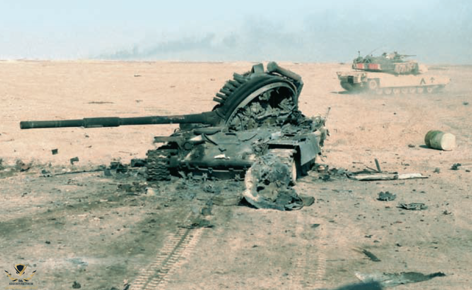

رغم الشهادة التي يحملها، هو غير ملم بالأمور التقنية ولم يكن موفقا في تعليقه !!! الدبابات العراقية T-72 لم تظهر قدرات أو أداء مميز خلال حرب الخليج 1991 وهذا ملاحظ ومثبت في بعض المعارك التي خاضتها القوات المدرعة العراقية، بما في ذلك معركة "نورفولك" Norfolk الشهيرة. ونورفولك كانت معركة دبابات وقعت في 27 فبراير 1991 بين القوات المدرعة الأمريكية والبريطانية من جهة وبين القوات التابعة للحرس الجمهوري العراقي من جهة أخرى في محافظة المثنى جنوب العراق.
المعركة عرفت في بعض المصادر كثاني أكبر معركة دبابات في التاريخ الأمريكي largest tank-battle، وكمعركة الدبابات الأكبر خلال حرب الخليج 1991. المعركة نتج عنها تحطيم المئات من الأهداف المدرعة العراقية بما في ذلك دبابات T-72 وقطع المدفعية والسيطرة على مئات الأسرى. القوات الأمريكية هي الأخرى واجهت بعض الخسائر بما في ذلك إصابات عانت منها دبابات M1A1 الأمريكية، وإن كانت الأعداد محدودة ولا تقارن بالخسائر العراقية الضخمة.

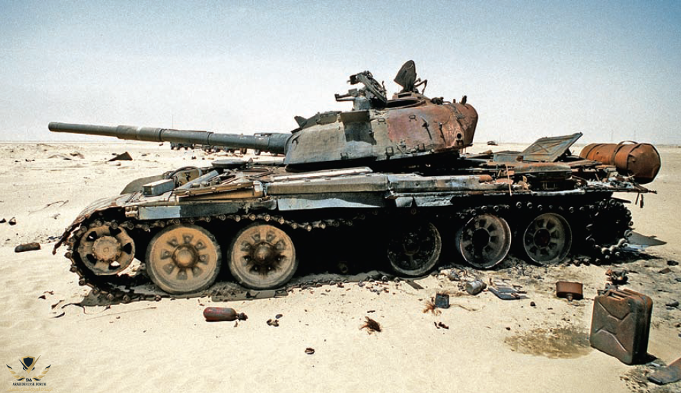

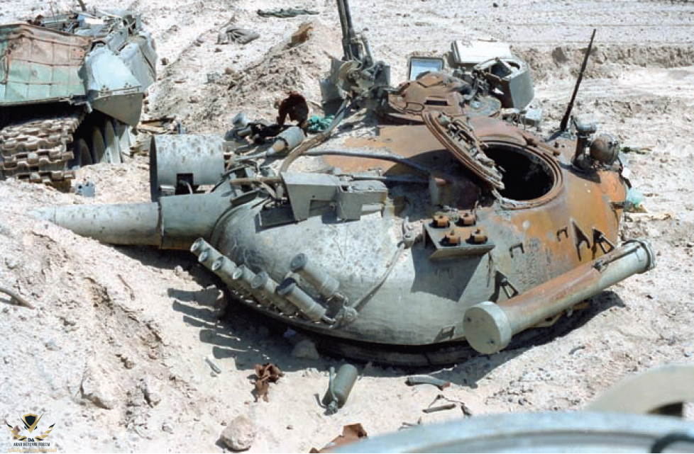

البعض يسأل عن إجمالي خسائر الدبابات الأمريكية في تلك الحرب !! طبقاً لمكتب نائب رئيس هيئة الأركان للعمليات والخطط التابع للجيش الأمريكي، كان هناك عدد 23 دبابة Abrams دمرت أو تضررت جزئياً خلال عمليات عاصفة الصحراء Operation Desert Storm. من هذه، تسع دبابات دمرت بشدة، سبعة منها كانت بسبب نيران صديقة، واثنتان دمرتا عمداً لمنعهما من السقوط في الأسر بعد تعطلهما عن العمل. دبابات Abrams الأخرى أتلفت وتضررت لأسباب عدة مثل نيران العدو المباشرة، الألغام الأرضية، النيران الداخلية..

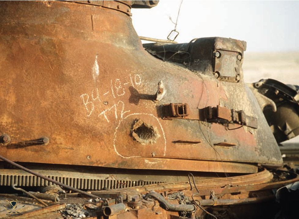

بيانات مركز الدروس المتعلمة التابع للجيش الأمريكي CALL (اختصار Center for Army Lessons Learned) عرضت تعليقات بعض أطقم دبابات M1A1 والتي أبلغوا من خلالها عن تلقيهم ضربات مباشرة في منطقة القوس الأمامي بمقذوفات عيار 125 ملم مع أضرار أقل ما يمكن. في الحقيقة، تقترح تقارير الفحص البالستية ballistic reports أن ذخائر مضادة للدبابات شديدة الانفجار HEAT من عيار 125 ملم والخاصة بالدبابات العراقية T-72، أنتجت بعض الضرر على عدد من الدبابات المصابة. كما يكشف الفحص البصري لدبابات أخرى آثار ثقوب مقذوفات ذخيرة نابذة للكعب بشكل واضح.
عموماً، الدلائل والبراهين المادية تشير ضمنياً إلى أن نيران الدبابات T-72 ضربت بشكل مؤكد دبابات Abrams الأمريكية وأعطبتها في العديد من الحالات الموثقة.
