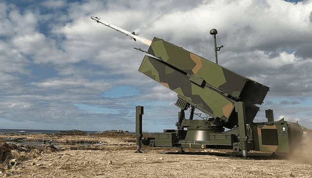

نظام الدفاع الجوي NASAMS، يرمز الاختصار إلى نظام صاروخي متقدم أرض-جو نرويجي. كما تتم تسميته في
الولايات المتحدة أيضًا باسم النظام الصاروخي الوطني المتقدم أرض-جو.
تم تطويره بشكل مشترك من قبل Kronesberg Defense and Aerospace of Norway و Hughes Missile Systems
(الآن Raytheon) من الولايات المتحدة.
كان الهدف هو تطوير نظام دفاع جوي للقوات الجوية النرويجية ليحل محل Nike Hercules.
بدأ التطوير في الثمانينيات.
في الأصل، استخدم النظام صواريخ هوك المحسنة MIM-23B والقاذفات النرويجية ونظام التحكم في النيران
وبعض المكونات المتاحة بسهولة المرتبطة بأنظمة الدفاع الجوي الأمريكية الأخرى.
على سبيل المثال، استخدمت رادار مدفعي TPQ-36A، الذي تم تصميمه في الأصل لاستخدام بطارية المدفعية المضادة،
ولكن تم تشغيله على برنامج مختلف وأعيد استخدامه كرادار لمراقبة المجال الجوي
على ارتفاعات منخفضة.
كان NASAMS فعليًا أول نظام دفاع جوي قصير ومتوسط المدى متصل بالشبكة في العالم يمكن أن يتكامل مع المعدات الأخرى
وأنظمة الدفاع الجوي الأخرى.
ومع ذلك، كان لدى صواريخ MIM-23B عدد من القيود وسرعان ما تم استبدالها بـ صواريخ AIM-120 AMRAAM .
وصل النظام إلى القدرة التشغيلية الأولية في 1994-1995.
أصبحت تعمل بكامل طاقتها مع النرويج في عام 1998. وتم تصدير NASAMS إلى عدد من البلدان.
يتم استخدام نظام الدفاع الجوي هذا من قبل النرويج والولايات المتحدة وكندا وتشيلي وفنلندا وإندونيسيا
وهولندا وعمان وقطر وإسبانيا والمملكة المتحدة وأوكرانيا.
في عامي 2022 و 2023، تم تسليم العديد من بطاريات NASAMS من دول مختلفة، بما في ذلك كندا والولايات المتحدة
إلى أوكرانيا من أجل الدفاع ضد الغزو الروسي.

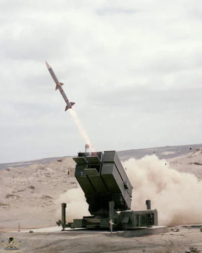

إنه نظام دفاع جوي أرضي يستخدم صواريخ جو - جو .
يوفر NASAMS دفاعًا جويًا قصيرًا إلى متوسط المدى ضد الطائرات والمروحيات وصواريخ كروز
والطائرات بدون طيار.
هو الأنسب للدفاع عن الأصول الثابتة المهمة، مثل الأصول العسكرية الرئيسية أو البنية التحتية أو المدن.

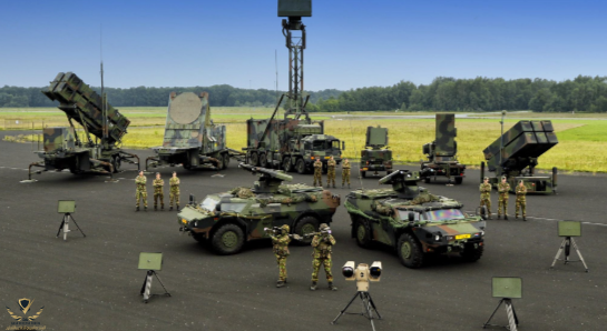

NASAMS قابلة للتشغيل المتبادل مع أنظمة الدفاع الجوي الأخرى.
دمج الجيل الأول النرويجي NASAMS أنظمة دفاع جوي أخرى، بما في ذلك
صواريخ RBS 70 للدفاع الجوي المحمول، ومدافع Bofors L70 40 ملم المضادة للطائرات، والتي تم التحكم
فيها بواسطة رادار Oerlikon Contraves FCS2000.

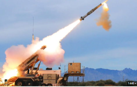

يمكن أن يتكامل أيضًا مع الأنظمة بعيدة المدى مثل Patriot.

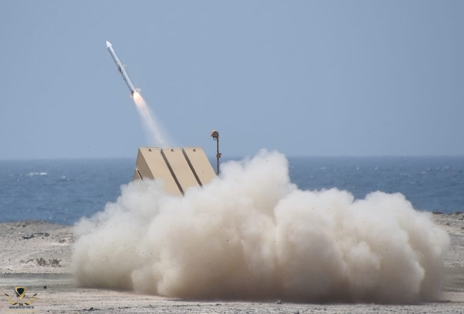

كان هذا أول تطبيق إطلاق أرضي لصاروخ AIM-120 جو-جو.
يبلغ مدى الصاروخ الأرضي AIM-120 أكثر من 30 كم ويمكن أن يصل إلى ارتفاعات تزيد عن 21 كم.
يستخدم صاروخ موجه بالرادار النشط.

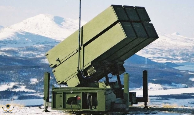

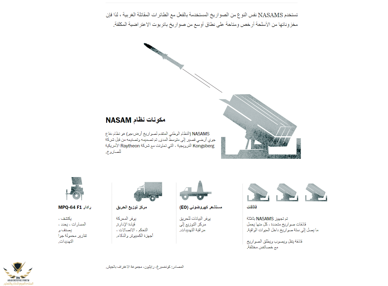

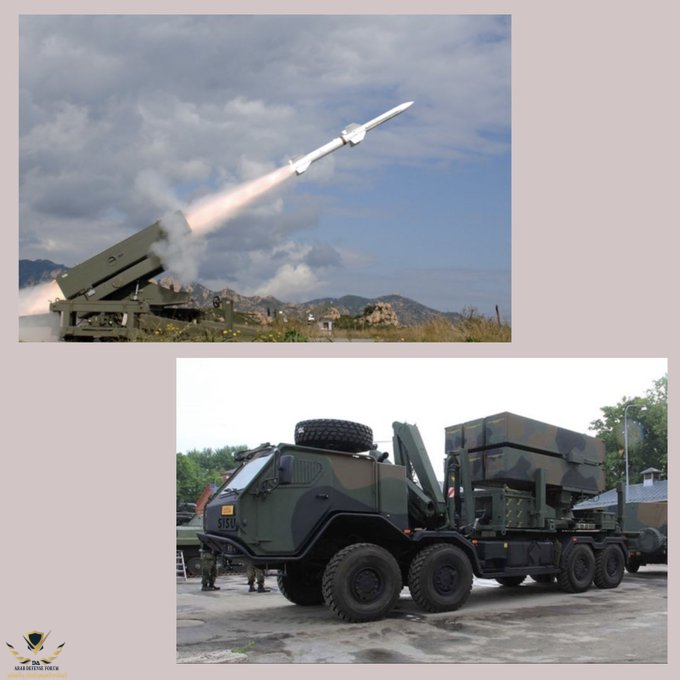

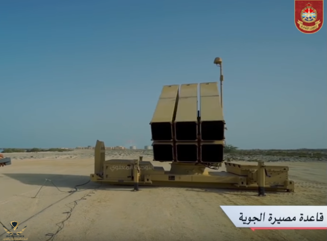

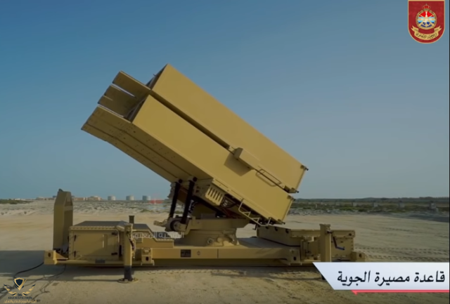

عادة ما تكون بطارية NASAMS مجهزة بـ 3 أو 4 قاذفات.
يخزن كل قاذفة 6 صواريخ جاهزة للإطلاق، مثبتة على نفس سكة الإطلاق في حاويات الإطلاق.
لذلك يمكن للقاذفة نفسها تخزين صواريخ مختلفة.

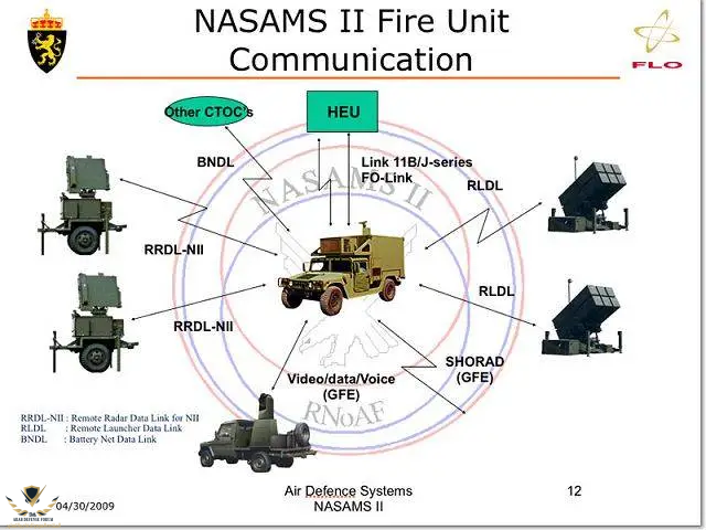

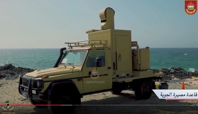

المشغل متصل بمركز توزيع عبر قناة راديو أو سلك ميداني.

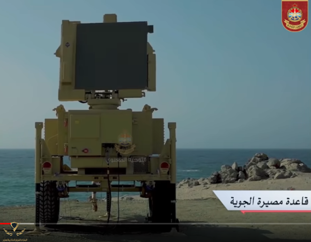

تتضمن البطارية أيضًا TPQ-36A مركّبة على مقطورة أو مركبة، أو رادار MPQ-64 Sentinel.
آخر ما تم ذكره كان له مدى كشف يصل إلى 40 كم.
يستضيف المأوى مع مركز التحكم في النيران وحدتي تحكم للمشغلين. يمكن لكل مكون من مكونات
NASAMS تحديد موقعه تلقائيًا.
يصدر مركز التحكم في النيران بيانات إطلاق النار لقاذفات فردية. علاوة على ذلك، يمكن أن تتلقى
تعليمات إطلاق النار من المقر.
وقت رد الفعل لهذا النظام حوالي 10 ثوان. هذا النظام قادر على دعم ما يصل إلى 12 قاذفة بـ 72 صاروخًا،
وتوجيه هذه الصواريخ على أهداف مختلفة في وقت واحد.
يمكن إطلاق جميع الصواريخ الـ 72 في غضون 15 ثانية.
هذا يسمح بحماية الأصول والمدن المهمة من الهجمات الصاروخية الجماعية.
قاذفة مجهزة بأنظمة هيدروليكية لتحديد المواقع المناسبة.
تم تصميمها مع مراعاة سهولة النقل. يمكن حملها على منصات التحميل.
استخدم الجيش النرويجي شاحنة عسكرية Scania 113H بتكوين 6 × 6 لنقل قاذفة الصواريخ.
على الرغم من أن الدول الأخرى استخدمت مركبات النقل الخاصة بها.
على سبيل المثال، تستخدم فنلندا شاحنات Sisu E13TP 8x8، بينما تستخدم إسبانيا شاحنات IVECO M250 6x6.
يمكن حمل جميع عناصر NASAMS من الأسفل بواسطة طائرات الهليكوبتر.
