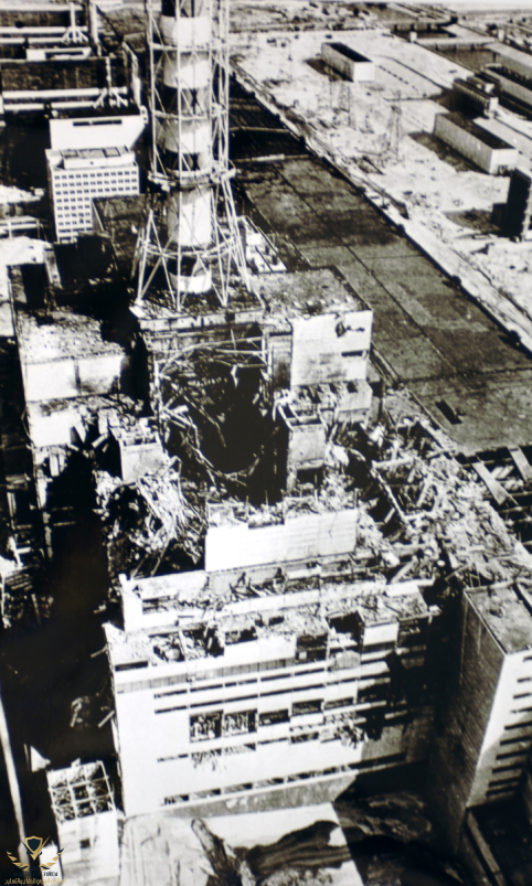

في يوم السبت 26 أبريل من عام 1986، استيقظ العالم على أكبر كارثة نووية شهدها العالم.
كارثة تشيرنوبل
قام الروس باستخدام 60 روبوتًا آليًا في حادثة تشيرنوبيل وذلك لغرض حماية الافراد العاملين في عمليات التنظيف من التعرض للإشعاعات العالية!
أحد الروبوتات التي استخدمت هو STR-1
حيث حدث انصهار لقلب المفاعل النووي

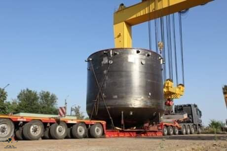

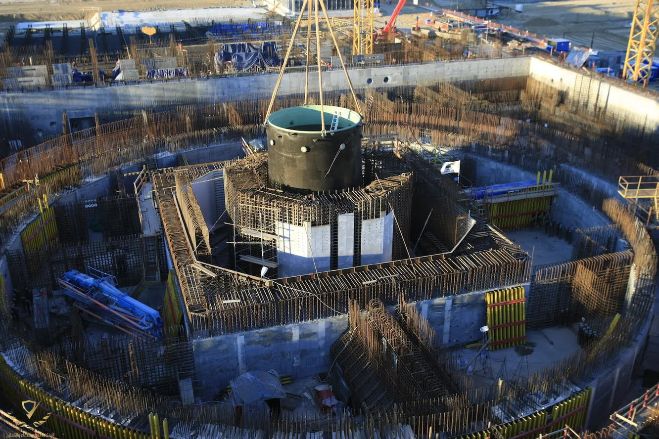

إن "مصيدة قلب المفاعل" اختراع أبدعه الخبراء النوويين الروس. والجهاز عبارة عن حاوية يتم تركيبها تحت قاع وعاء المفاعل. وفي حالة وقوع حادث، تلتقط المصيدة قلب المفاعل والأجزاء الأساسية المنصهرة والأجزاء الإنشائية في هيكل المفاعل، ومن ثم تمنع أي ضرر محتمل قد يلحق بوعاء الاحتواء وتمنع انتشار المواد المشعة في البيئة. وتملأ المصيدة بمواد خاملة خاصة عند تفاعلها مع القلب المنصهر يفقد جزء من حرارته التراكمية وتتم بعض العمليات الكيميائية التي تنشئ ظروفاً تعمل على تحجيم المواد المنصهرة وتبريدها لفترة طويلة.

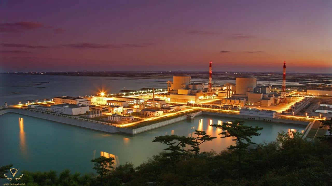

محطة توليد الطاقة النووية " تيانفان" في الصين
تم تركيب مصيدة قلب المفاعل لأول مرة في العالم في محطة توليد الطاقة النووية " تيانفان" في الصين ومحطة توليد الطاقة النووية "كودانكولام" في الهند؛ أما أول محطات الطاقة النووية الروسية المجهزة بمصيدة قلب المفاعل فهي محطة الطاقة النووية الثانية نوفوفورونج-2 ومحطة الطاقة النووية لينينغراد-2.

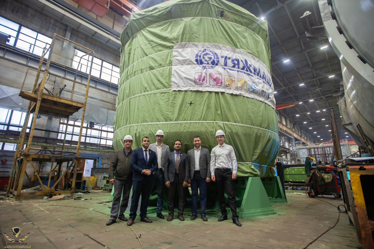

هناك ثلاث شركات روسية تقوم بصناعة مصيدة قلب المفاعل
TYAZHMASH
و ENERGOTEX و Atommash
صورة لمصيدة قلب المفاعل لمحطة الضبعة المصرية مع الوفد المصري

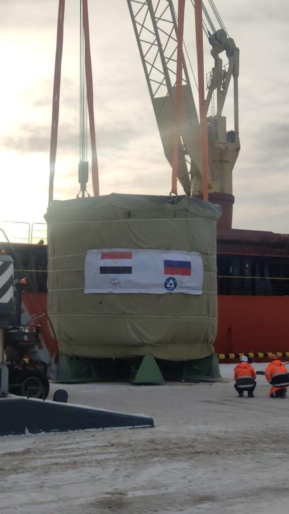

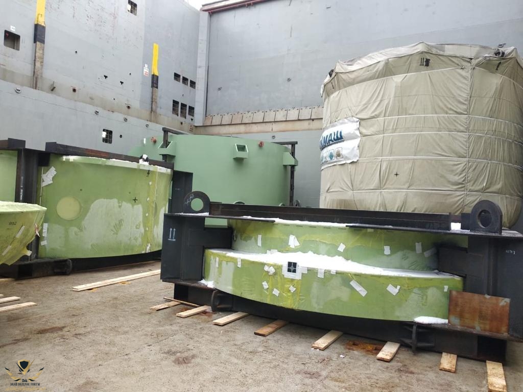

نقل أول قطعة نووية في تاريخ مصر من روسيا​

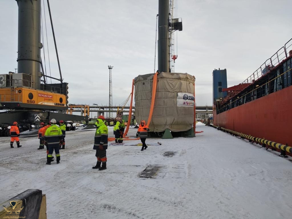

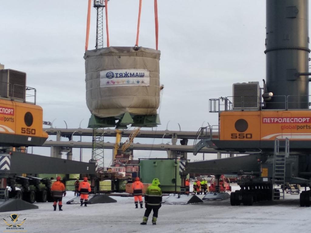

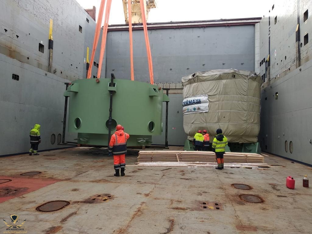

رصدت صور من مصنع "تياغماش" الروسي، المسؤول عن تصنيع مصيدة قلب المفاعل النووي المصري في منطقة الضبعة، طريقة نقل المصيدة من روسيا إلى مصر.
ويتم نقل المصيدة عن طريق البحر على متن سفينة بحرية مخصصة لهذه المصيدة، التي يبلغ وزنها تقريبا 800 طن، وطولها 6 أمتار.
وكان مصنع تياغماش الروسي، قد أعلن أن أول قطعة نووية مخصصة لمفاعل الضبعة المصري تم شحنها على متن سفينة من ميناء سان بطرسبورغ يوم 7 مارس الجاري وهي في طريقها إلى مصر.
مصيدة قلب المفاعل، تعتبر أحد الأجزاء الرئيسية فى وحدات الضبعة النووية الأربعة، وتهدف لاتباع أعلى معايير الأمان النووي في نظام الأمان "السلبي" في وحدات محطة الضبعة النووية.
وتم اقتراح مفهوم أجهزة "مصيدة قلب المفاعل" للمفاعلات الروسية من نوع الـVVER، كحاجز لمنع انتشار المواد المشعة في البيئة المحيطة، وحصرها في حالة حرارية وحالة طور محكومة حتى اكتمال التبلور.
وتمتلك مصيدة قلب المفاعل أعلى معايير الأمان النووى، مثل مقاومة الزلازل والقدرة على الصمود في مجابهة الأحمال الهيدروديناميكية والصدمات "الأحمال الديناميكية"، لضمان سلامة البيئة والأحياء مهما كانت سيناريوهات الحوادث النووية.
وكل وحدة من وحدات الضبعة النووية الأربعة، تحتوى على مصيدة قلب المفاعل، وتقوم بدور هام في حالات الحوادث الشديدة أي "انصهار قلب المفاعل"، حيث تقوم بالتقاط المواد المنصهرة وتحتفظ بها، وتعمل على تبريدها، وتمنع وصولها إلى جوف الأرض أي الوصول للبيئة المحيطة بالمحطة النووية، وتعمل على تقليل نسب تولد غاز الهيدروجين والذي ينفجر عند اشتعاله عندما يتلامس مع أكسجين الجو، وكذلك تقلل من الضغط العالي الناتج من تسرب ضغط الدائرة الابتدائية "حوالى 150 بار" والناتج من انصهار مواد قلب المفاعل نتيجة فقد مياه تبريد الدائرة الابتدائية.

وتزن مصيدة قلب المفاعل حوالي 800 طن، وتتكون من عدة أجزاء، ويتم تجميع وتركيب هذه الأجزاء داخل موقع الضبعة.

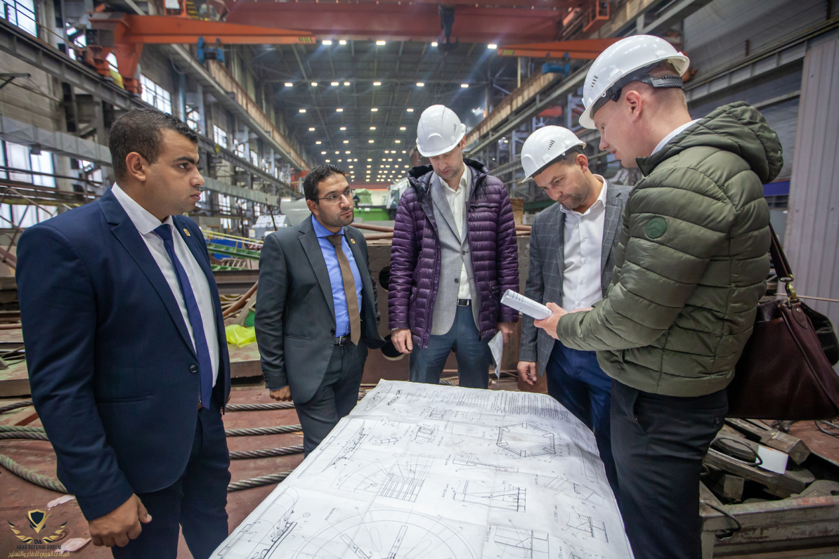

وذكر أنه في 30 يوليو 2021 بمصنع "تياغماش" بروسيا وهو المصنع لـ"حلة مصيدة قلب المفاعل"، تم التأكد من جاهزية المصنع للبدء فى تصنيع "الحلة" للوحدة النووية الأولى بموقع محطة الضبعة النووية؛ مشيرا الى أن حلة "مصيدة قلب المفاعل" استغرق تصنيعها حوالى 14 شهرا، وتصنيعها يخضع لإجراءات ضمان جودة صارمة (إجراءات ضمان الجودة فى المصنع) وفى النقل وقبل التركيب، وأيضا إجراءات التحقق من سلامة وموثوقية المعدات التى تستخدم لنقلها وتسليمها لموقع المحطة النووية بالضبعة، وأثناء تركيبها فى المكان المخصص لها داخل وعاء الاحتواء.
ولفت إلى أنه من مدينة "سانت بطرسبرغ" في روسيا الاتحادية بدأت رحلة إبحار السفينة التي تحمل أجزاء من "مصيدة قلب المفاعل" للوحدة النووية الأولى بالضبعة، بما فى ذلك حلة "مصيدة قلب المفاعل". ومن المنتظر أن تصل إلى رصيف الضبعة البحري خلال النصف الثاني من شهر مارس الجاري.

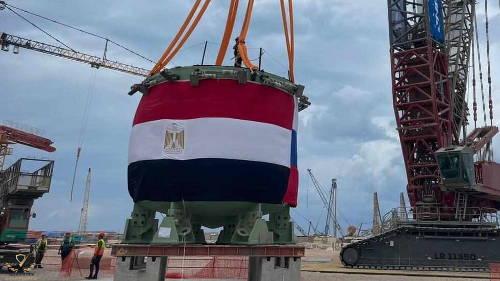

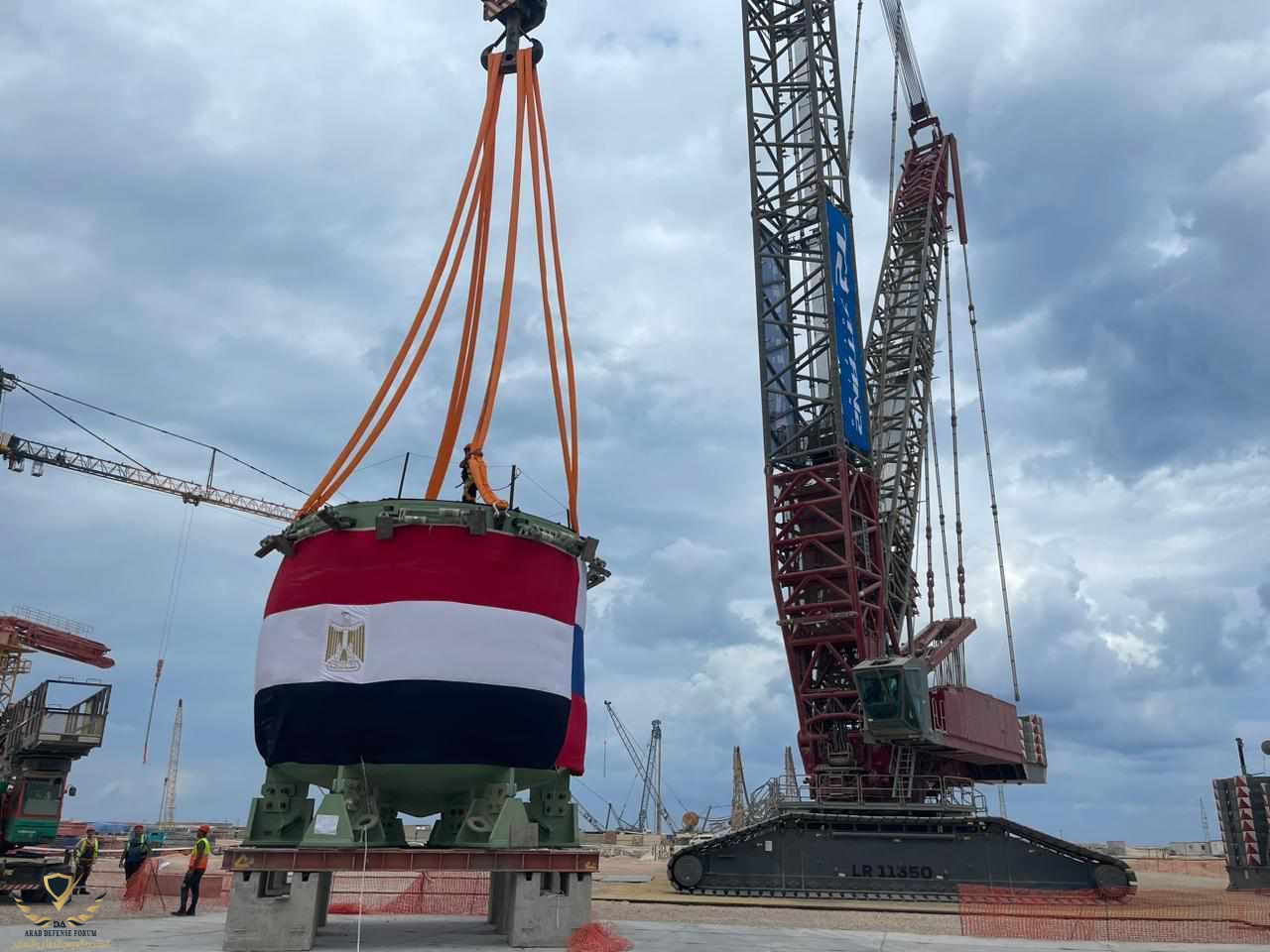

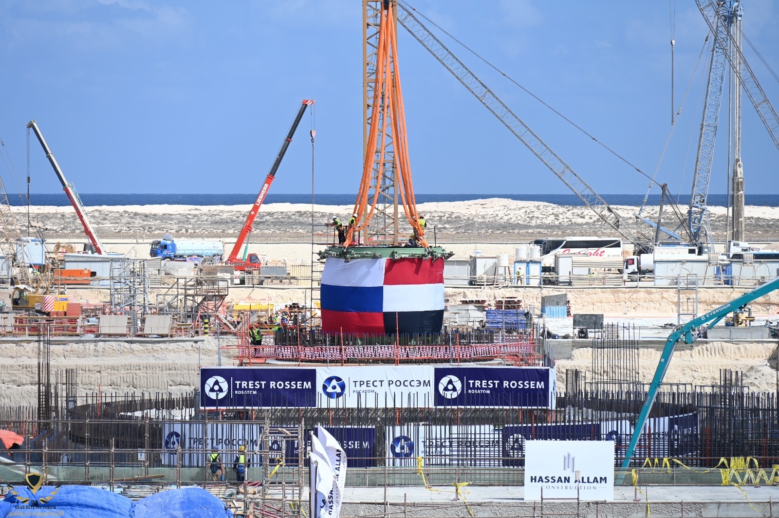

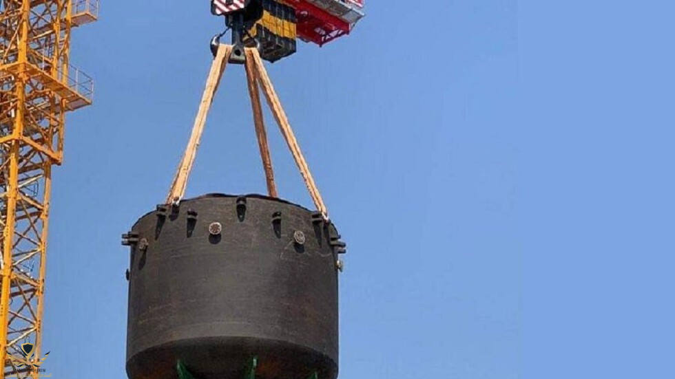

تم تركيب مصيدة قلب المفاعل للمحطة النووية بالضبعة بمشاركة روسيا
هيئة محطات الطاقة النووية تعلن وصول مصيدة قلب المفاعل للوحدة الرابعة بالضبعة
أعلن الدكتور أمجد الوكيل رئيس مجلس إدارة هيئة المحطات النووية لتوليد الكهرباء في مصر وصول مصيدة قلب مفاعل الوحدة النووية الرابعة بمحطة الضبعة النووية لإنتاج الكهرباء.
وتتكون محطة الضبعة النووية من 4 وحدات للطاقة بقدرة 1200 ميغاوات لكل منها، مزودة بمفاعلات الماء المضغوط من الطراز الروسي "VVER-1200" من الجيل الثالث المُطور، التي تعد أحدث التقنيات، والمطبقة بالفعل بمشاريع تعمل بنجاح في الوقت الحالي، حيث هناك أربع وحدات طاقة نووية قيد التشغيل من هذا الجيل.

تشيرنوبل في 1986 ، غورباتشوف استلم في 1989 مجلس السوفييت الاعلى واستلم رئاسة الاتحاد السوفييتي في 1990 اعتقد ان الكارثة كانت على عهد تشيرنينكو
السبب ان احد العلماء عندما ارتفعت حرارة المفاعل زاد قصف النيترونات لزيادة التفاعل بدل انزال قضبان الكاديون بين اليورانيوم لتقليل التفاعل
التبعات الاقتصادية للكارثه استمرت لسنوات و عهد غورباتشوف عجل بالسقوط
اعتقد انها كانت اختبار لنظام التبريد او شيء من هذا القبيل
صحيح هناك انواع من المفاعلات بزيادة الحرارة ينخفض التفاعل بأثر رجعي وكان يحاول ان يكتشف الامر وفشل وتحولت الى كارثة
