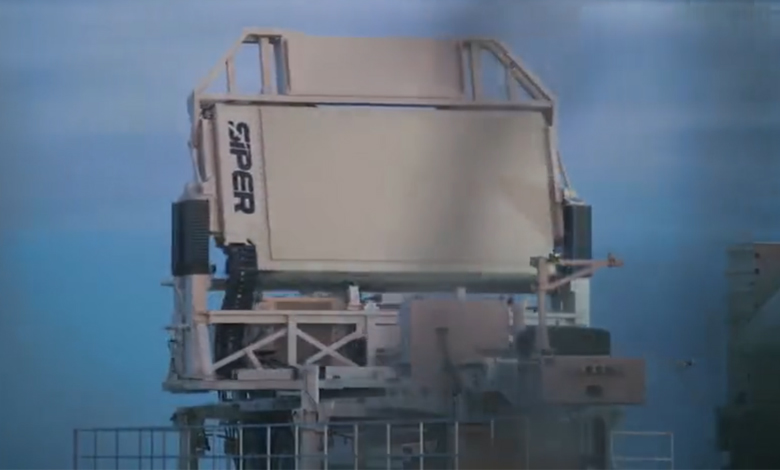

تم الإعلان عن شراء أكثر من 20 من منظومة EIRS والتي سيتم استخدامها في مواقع الرادار من خلال استبدال رادارات الإنتاج الفرنسية الحالية في مخزون القوات الجوية التركية والتي تم تسميتها "ERALP" بمرور الوقت. بالإضافة إلى ذلك تم تطوير رادار UMAR Radar عبر رادار ERALP EIRS كرادار بحث لنظام صواريخ الدفاع الجوي SİPER. لذلك بموجب العقد الجديد يمكن توفير رادار UMAR بالإضافة إلى ERALP.

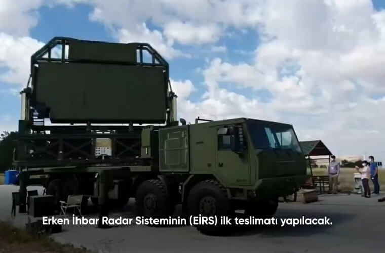

وفقًا للمعلومات التي تلقيناها تم بالفعل نشر رادار ERALP Radar في موقع الرادار ضمن نطاق اختبارات القبول.

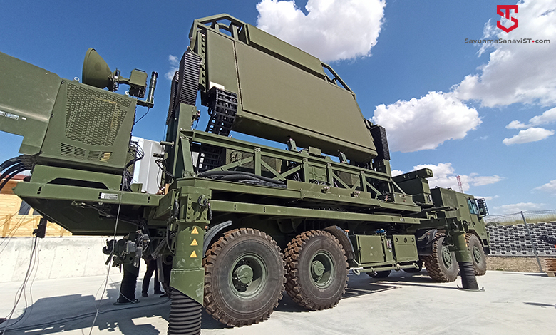

نظام رادار الإنذار المبكر (EIRS)
منظومة EIRS هي رادار من الجيل الجديد S-Band تم تطويره لأغراض الإنذار المبكر بعيد المدى ،
مع هندسة الهوائي في AESA والبنية التحتية الرقمية لتشكيل الحزمة. AESA وبنية تشكيل الشعاع الرقمية التي توفر اكتشافًا بعيد المدى وتتبع أهداف الهواء التي تتنفس الهواء من EIRS وكذلك الصواريخ الباليستية وأهداف RKA (الشبح) الخفية / المنخفضة (F-35 ، Su-57 ، F-22 ، B2) هو نظام رادار لديه القدرة على إنشاء أكثر من حزمة في نفس الوقت ، وذلك بفضل هيكل المستقبل متعدد القنوات.
يتميز النظام بدمج البيانات مع EIRS الأخرى ونقل معلومات التتبع لتسليم الهدف ، وهو أمر بالغ الأهمية بشكل خاص للدفاع ضد الصواريخ الباليستية. لدعم أساليب تشغيل الرادار ،
تم دمج نظام IFF طويل المدى للأسلوب 5 مع هوائي IFF عالي الكسب. تدعم بنية AESA والتصميم المعياري في EIRS مفاهيم التكلفة المنخفضة للصيانة والتوافر العالي.

يحتوي مشروع EIRS على تكوينين: EIRS المحمولة (TEIRS) و EIRS الثابتة (SEIRS). في المرحلة الأولى سيتم شراء أربعة أنظمة رادار الإنذار المبكر المحمولة (TEIRS) وسيتم وضع 18 طلبًا لرادار الإنذار المبكر الثابت (SEIRS) في المراحل التالية.

• نوع الحزام: S-Band
• المدى: 450 كم +
• النقل بمقدار 10 طن فئة تكتيكية بعجلات المركبات
• قابلة للنقل بواسطة C130 / A400M
• تشغيل 24/7
• 30 دقيقة من التثبيت ووقت التجميع
• خوارزميات خاصة ضد الآثار السلبية لمحطات طاقة الرياح
