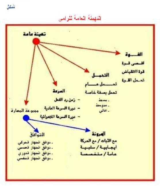

1. الرامي "القنّاص"
فرد متفتح الذهن سليم البنية، كبير المجهود، لديه قدرة فائقة على الرماية والمهارة في الميدان، كما يجيد المراقبة والاستطلاع والطبوغرافية.
ويُنتقى القناص في مراكز التدريب والوحدات العسكرية، بناءً على نتائج إجراء تمرين تجميع على مسافة 100م، ويجتاز هذا الاختبار من يحصل على تجميع 10سم بعدد ثلاثة طلقات، وكذلك طبقاً لنتائج الكشف الطبي الراقي، والاختبار الرياضي، واختبارات التوافق العصبي العضلي.
ويجب أن يتوافر في القناص الآتي:
أ. أن يكون حاد النظر، ويجيد الرؤية ليلاً.
ب. أن يكون ماهراً في الرمي، واجتاز اختبارات الرماية.
ج. أن يتمتع بلياقة بدنية عالية، وقدرة على التحمل.
د. لديه قدرة غريزية على استخدام الأرض بمهارة[2].
هـ. يجيد التصرف في المواقف الحرجة.
و. لا يزيد عمره عن ثلاثين عاماً.
ز. لديه الرغبة الصادقة أن يعمل قناص.

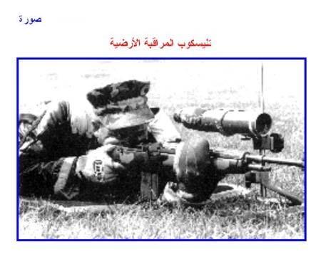

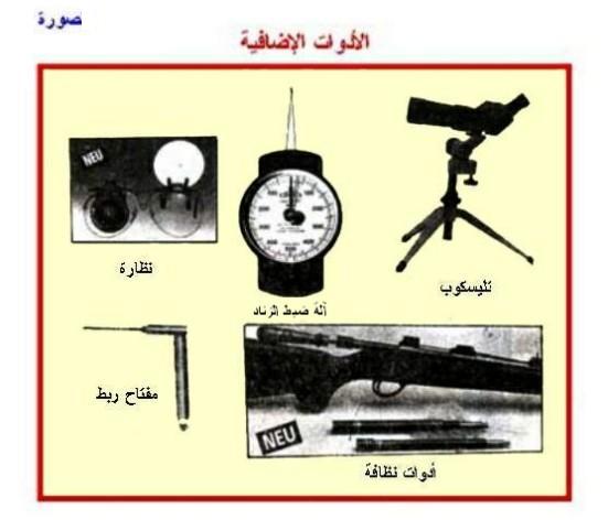

د. أدوات إضافية
(1) تليسكوب استكشاف.
(2) آلة ضبط الزناد.
(3) نظارة.
(4) أدوات نظافة.
(5) مفتاح ربط.

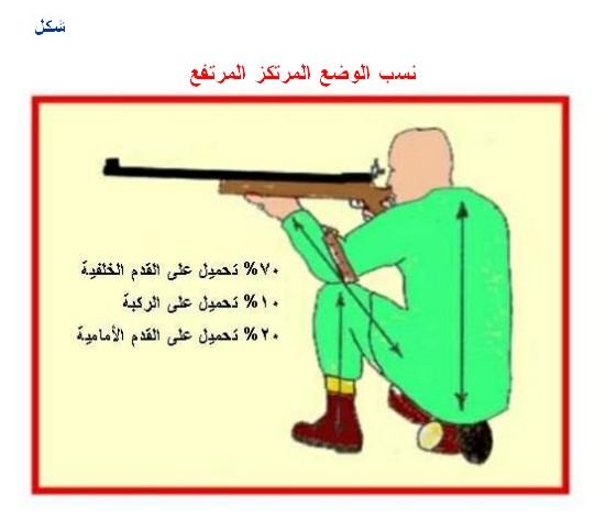

1. وضع الرمي
هو طريقة استخدام الجسم، بما يحقق أفضل حالة من الثبات والاتزان في لحظات الإطلاق، بما يُمكّن الرامي من الإبقاء على الشكل المثالي للتصويب، خلال زمن سحب الزناد حتى خروج الطلقة.
وعند البحث عن أفضل وضع مثالي للرمي، فعلى المدرّب الأخذ في الاعتبار عدة عوامل، بمزيد من التفصيل والتحليل، مثل:
أ. نوع الرمي "ثابت أو متحرك".
ب. نوع السلاح "منطقة الاتزان الطبيعي"[5].
ج. طبيعة جسم الرامي "نحيف، عضلي، سمين، طويل، قصير".
د. طبيعة مرونة جسم الرّامي، ودرجة ليونة مفاصله الطبيعية.
هـ. إمكانية التوفيق بين محوريّ اتزان جسم الرامي، واتزان السلاح.
ينقسم وضع الرمي إلى نوعين رئيسيين:
(1) وضع الرمي الثابت
ويُستخدم في أنواع الرمي على الأهداف الثابتة، التي يكون فيها للرامي الحرية في توقيت إخراج الطلقة، إما راقداً أو مرتكزاً أو واقفاً.
ولتحقيق الاتزان في هذا الوضع، يؤكد المدرب على الآتي:
(أ) القدرة على البقاء في الوضع لفترات طويلة.
(ب) الاستخدام الأمثل للهيكل العظمي للجسم، مع المحافظة على السّريان الطبيعي للدم داخل الجسم.
(ج) يكون مركز ثقل السلاح قريباً، أو داخل، مسطّح الارتكاز على الأرض.
ويعد اتخاذ وضع سليم للرمي، من أهم العناصر الأساسية للرّماية.
(2) وضع الرمي المتحرك
ويُستخدم في الرماية على الأهداف المتحركة، ورماية الخرطوش. وللحصول على وضع الرمي المثالي لكل حالة، يجب التأكد من أنّ وضع الرمي يحقق أفضل اتزان للجسم، مما يؤثر بدوره على التصويب على الهدف. ويؤكد المدرب على الآتي:
(أ) الاستفادة من رد فعل السّلاح، لإعادة الاتزان للوضع من جديد.
(ب) مراقبة العمل العضلي المؤدي إلى الحركة وإتمامها.
(ج) الأداء الحركي مفصلي إنسيابي.
(د) الكتم التام للتنفس أثناء الحركة.

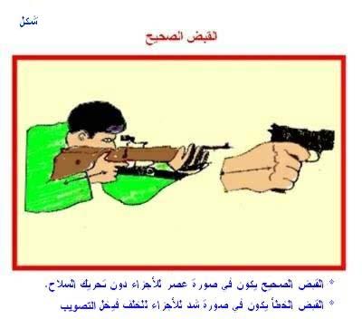

2. القبض
هو فن استخدام أجزاء الجسم المختلفة في عملية السّيطرة على السّلاح، بغرض تحقيق أفضل ثبات ممكن للسّلاح في منطقة التصويب، عند سحب الزناد حتى نهايتها.
وهناك طرق مختلفة للقبض على السلاح، وهي تختلف من سلاح إلى آخر، ولكن هناك أسس عامة تحقق أفضل طريقة للقبض على السلاح، وهي:
أ. أن تكون القوى القابضة على السلاح من جميع الجوانب متزنة، حتى لا يتحرك السلاح، فيختل التصويب.
ب. البحث عن العلاقة بين نقط القبض على السّلاح، ونقط توازن السِّلاح، وتحقيق معادلة: "كلما كانت نقط القبض قريبة من نقط الاتزان للسلاح، كان ذلك أفضل".
ج. مراقبة العمل العضلي القابض، بحيث لا يكون مؤثراً على إزاحة السّلاح تحت تأثير رد الفعل لخروج الطلقة.
د. استمرار قوى القبض ثابتة دون تغير، حتى خروج الطلقة تماماً من ماسورة السّلاح.
هـ. أن تكون مفاصل رسغ الأيدي في وضعها الطبيعي، عند إتمام القبض على السّلاح.
و. عدم اشتراك الأجزاء العضلية القابضة في عملية سحب الزناد.

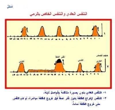

3. التنفس
عملية التنفس من أهم عناصر التحكم في الرمي، والطبيعي أن يكون التنفس بطريقة تلقائية. ولكن لا بد من أدائه بطريقة أكثر ملائمة للظروف، التي تتطلبها عملية إخراج الطلقة.
وتختلف طريقة التنفس عند الرمي البطيء، عنها في الرّميين الخاطف والسّريع، حيث يحتاج الرامي إلى إخراج 5 طلقات في 4 ثوانٍ.
فعند إخراج الطلقة، يبحث الرامي عن أفضل حالة تحقق ثبات الجسم والسّلاح، وتُعد عملية كتم التنفس لفترة محدودة "4-6 ثوانٍ"، من أهم العمليات التي تساعد في تحقيق هذا الثبات، وكل محاولة من الرامي لكتم التنفس، لا بد أن تسبقها عملية تخزين احتياطي من الأكسجين، من خلال أخذ الشهيق العميق، الذي يسبق عملية كتم التنفس، وقد تُكرر العملية عدة مرات.
ويكون للتنفس دور مهم كذلك في معالجة التوتر، وذلك عند ترقب ظهور الهدف، وهنا يحتاج الرامي إلى التنفس بعمق أكثر، باستخدام العضلات المساعدة، وأهمها العضلة القصبية، والعضلات التي تتصل بالضلوع، وعضلات البطن.
ويأتي دور المدرب في تعليم الرامي طريقة التنفس الصّحيح، مع كتم النفس لمدة تصل من 6-8 ثوانٍ.

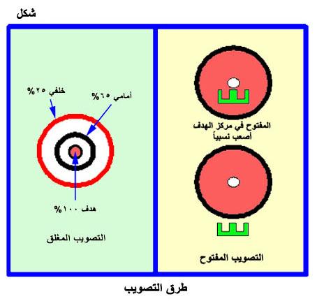

4. التصويب
يقصد بعملية التصويب الطريقة المثالية لاستخدام العين البشرية، في توجيه السّلاح إلى الهدف، لضمان تحقيق أدق إصابة.
وهناك فروق واضحة بين طرق التصويب المختلفة، فهي تختلف طبقاً لنوع السلاح: "بندقية، أو مسدس، أو بندقية ضغط هواء"، كما تختلف، كذلك، طبقاً لنوع التمرين: "ثابت، أو متحرك، أو خاطف".
وهناك ثلاث طرق رئيسية للتصويب، وهي:
أ. التصويب المغلق
وهي الطريقة المستخدمة في رماية بنادق "ضغط الهواء"، والبنادق التي تستخدم الذخيرة الحية، حيث يستخدم "ناشنكاه"[6] أمامي، يتكون ـ عادة ـ من أنبوبة دائرية توضع بداخلها حلقة التصويب الأمامية، وبها دائرة فراغية تمثل المسّاحة، التي يجب أن يرى الرامي من خلالها الدّائرة السوداء للهدف "مركز الهدف"، وهذه الدائرة تتراوح أقطارها بين 2.8 إلى 4.4 مم. وفي البنادق الحديثة يمكن اختيار القطر المناسب، طبقاً لنوع الهدف، وتسمى هذه الدائرة "الناشنكاه الأمامي"، وفي الخلف يوجد "الناشنكاه الخلفي"، وهو عبارة عن أنبوبة معدنية في مركزها ثقب قطره حوالي 2مم. وفي البنادق الحديثة يمكن تغيير القطر حسب درجة الإضاءة، ويكون وضع العين خلف "الناشنكاه" الخلفي، بحيث ترى العين كل محيط دائرة الثقب الخلفي، وفي مركزها تستقبل صورة "الناشنكاه" الأمامي.
وتتدرج عملية التصويب من حيث سهولتها، حتى مرحلة استخدام "التليسكوب"، فيكون الرامي قد أجاد قاعدة التصويب.
ب. التصويب المفتوح
وهي الطريقة المستخدمة مع رماية المسدسات، حيث تكون "الناشنكاهات" مفتوحة، ويجري التصويب باختيار "منطقة أسفل الدّائرة السّوداء، وهي الطريقة الأكثر شيوعاً، أو في منتصف دائرة الهدف.
ج. طريقة التصويب بالتوجيه
وهي الطريقة المستخدمة في الرمي من أسلحة الخرطوش، سواء في رماية أطباق الأبراج أو رماية أطباق الحفرة[7]، حيث تعتمد الإصابة للأطباق أساساً على مخروط البلي[8]، الذي ينتشر حول مسار الهدف، ويصوّب الرماة ـ عادة ـ باستخدام غريزة التوجيه في اتجاه مسار الطبق، وفقاً للسرعة والاتجاه.
ويحتاج الرامي إلى استخدام عينيه مفتوحتين، لزيادة مساحة مجال الإبصار.

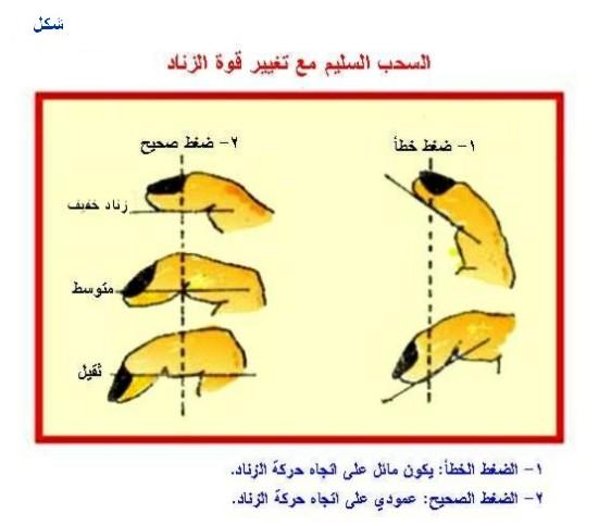

5. سحب الزناد
تُعد عملية سحب الزّناد من أحد أهم عناصر أداء الرامي الأساسية، وتؤدي إلى الدقة في إخراج الطلقة، وإصابة الهدف.
وهي ليست فقط حركة للإصبع الضاغط في اتجاه الخلف، ولكنها مهارة وفن في سحب الزناد بقوة متدرجة، مع منع أي انحراف لماسورة السلاح ينتج عن عملية السحب.
وتنجح هذه العملية، إذا كان الإصبع الضاغط بعيداً تماماً عن الاتصال، أو ملامسة، أي جزء من السّلاح، عدا الزّناد. بينما بقية العضلات القابضة تُثبت السّلاح، وخلال هذا الثبات تنمو تدريجياً حركة سحب الزناد. وإذا جرى سحب الزناد بكفاءة، فإنها عملية تحقق ثمار باقي مهارات عملية التصويب[9]، التي سبقتها.

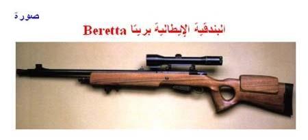

2. البندقية القناصة "بريتا" Beretta M501 الإيطالية
يستخدمها أفراد القناصة في الجيش الإيطالي
أ. الخواص الرقمية
(1) العيار: 7.62 × 51 مم.
(2) سعة الخزينة: 5 طلقات قابلة للفك.
(3) طول الماسورة: 586 مم/ 23 بوصة.
(4) الوزن: 5.56 كجم.
(5) عدد الششخانات: 4 ششخنات ـ ممتص اهتزازات.
(6) الدبشك Stock: خشبي مع قطعة ضبط ومسند خد من المطاط.
(7) مزودة بناشينكاه حديدي مدرج، مع إمكانية تركيب تليسكوب.
(8) مزودة بممتص صدمات الارتداد ـ وخافي الضوء.
ب. الخواص الفنية
رُكِّب داخل ماسورة بالد بشك الخشبي ممتص الارتداد، الذي يعمل على تقليل اهتزازات الماسورة، ليساعد على زياد ة دقة الرمي. وقد ظهرت البندقية منذ الثمانينيات، حيث اكتسبت، منذ ذلك الوقت، سمعة طيبة كبندقية قنص مميزة. وهي متوفرة أيضاً بدبشك اصطناعي، ذي خط خارجي ممتاز ومريح.
وتزود البندقية بتليسكوب تصويب ذي عدسات ماركة Zeiss، قوة 1.206 × 42 مم.

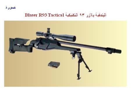

3. البندقية بلازر 93 التكيتيكة Blazer R93 Tactical
أ. الخواص الرقمية
(2) سعة الخزينة: 10 طلقة قابلة للفك.
(3) الوزن: 5.4 كجم.
(4) طول الماسورة: 600مم/ 762 مم شاملة الفوهة.

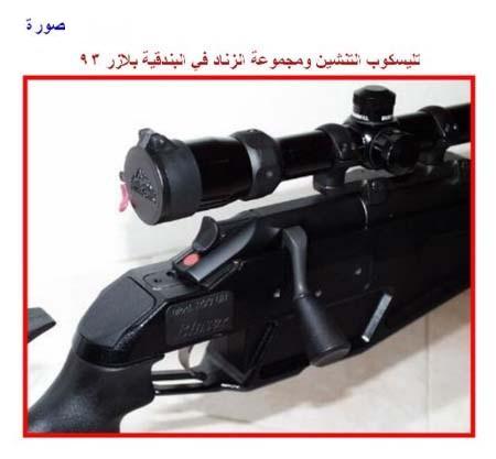

ب. الخواص الفنية
مجهزة بتليسكوب التصويب
، والماسورة مصنوعة من سبيكة الصلب ـ مولبيدتم ـ النيكل ـ الكروم Chrome- Molybdeum- Nickel، من دون إجهادات حرارية.
والزناد من مرحلتين قابل للضبط، ويسهل تحريكه أفقياً.
والدبشك مزود بقطع ضبط كاملة، ومصنوع من الألومنيوم، وله هيكل خارجي مجوف بشكل الكتف في نهايته، ومدهون باللون الأسود.
ومن إضافاتها: حامل ثنائي ـ لارتكاز الماسورة ـ وغطاء للفوهة، ومسند مطاطي خلفي في نهاية الدبشك، وحاجب لهب. وهي تعمل بأسلوب رجوع الأجزاء.

أ. تليسكوب المراقبة والاستكشاف الأرضي M49 Telescope
(1) الغرض: تليسكوب استكشاف أرضي نهاري.
(2) الصناعة: إنتاج شركة IMO, VARO, GRLAND, TEXAS تكساس ـ الولايات المتحدة الأمريكية
(3) الخواص الرقمية
(أ) الطول: 34.29 سم.
(ب) الوزن: 1.25 كجم، من دون سبية الارتكاز.
(ج) نسبة التكبير: 20 مرة، خلال فترة النهار Magnification Ratio.
(4) الخواص الفنية
يستخدم للمراقبة الأرضية لمنطقة الأهداف، ولرفع كفاءة نيران المدفعية. ولا يستخدم كأداة للتصويب. وهو مزود بحامل الارتكاز، سبية معدنية ثلاثية الأرجل، ولها حزام للتعليق. وحامل الارتكاز يحقق الدوران الكامل للتليسكوب، ويكون أساساً من مجموعة رصد أو كشف الهدف ـ جسم أنبوبي ـ المجموعة المنشورية ـ العدسة العينية ـ برمة الضبط، وتسمح بامتداد الجسم الأنبوبي لمسافة 3/4 بوصة أبعد من العدسة الشيئية. والتليسكوب مزود بغطائين لكل من العدسة العينية والشيئية.

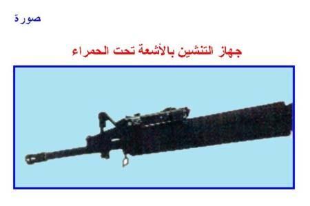

ب. جهاز التصويب بالأشعة تحت الحمراء AN/PAG-4A/4C Infrared Aiming Light
(1) الخواص الرقمية
(أ) الطول: 15.49 سم.
(ب) العرض: 4.32 سم.
(ج) الارتفاع: 533 سم.
(د) مصدر الطاقة: بطاريتان نوع طراز AA
(هـ) الوزن
· من دون البطاريات: 76.68 جم.
· بالبطاريات: 255.15 جم.
(و) المدى: 100 م حد أدنى، حتى 300 م حد أقصى.
(ز) مقدار الانحراف: أقل من 2 مللي راديتر Milliradians[4]
(2) الخواص الفنية
يعمل هذا الجهاز يعمل بالأشعة تحت الحمراء، باستخدام شعاع تحديد الهدف النبضي وغير المرئي للعين المجردة، بما يُمكّن من تحديد الهدف ليلاً، بمساعدة نظارة رؤية ليلية.
وهو مهيأ للاستخدام مع البنادق والرشاشات، مثل الأنواع: البندقية M16، والرشاشات M60، والرشاش الثقيل M2 M249 SAW.
(3) نظرية العمل
يُصّدر جهاز التصويب AN/PAQ-4A/4K شعاعاً نبضياً صغيراً من الأشعة تحت الحمراء، غير مرئي للعين المجردة. ويستخدم النظام مولد ليزر من الفئة C/assI " هيليوم ـ نيون"، لتحديد نقطة التصويب. حيث يحدد الأهداف من مسافة 100 م، حتى 300 م، طبقاً للإضاءة المحيطة المتيسرة. ويمكن استخدام بطارية من الليثيوم طراز BA-5567، التي بمقدورها العمل لمدة 40 ساعة متصلة، أو استخدام بطاريتين مقاس AA.
ويزن الجهاز بالبطاريات 255.15 جرام، ويمكنه العمل في درجات الحرارة من -54 إلى +65 درجة مئوية.
وهو يغطي المطالب الحربية كجهاز تصويب، يعمل بشعاع نبضي لتحديد الهدف والتصويب عليه.

تنمية المهارات الحركية والفنية للرمي
أولاً: تنمية المهارات الحركية
قبل البدء في التدريب الفني للرماية، يلزم تنمية المهارات الحركية المتصلة بالأداء الفني للرامي، ويطلق عليها "عملية التحليل المستمر"، لتنفيذ مهارة محددة، وتحديد أماكن الصّعوبة، التي تواجه المؤدي، وتحديد الأسلوب الأمثل لإعادة التعلم، الذي يحقق النجاح في تخطي هذه الصعوبات.
وعلى المدرب أن يعرف مفاتيح المهارات الحركية الآتية:
· الربط بين مفهوم القوة والعمل العضلي.
· الربط بين مفهوم القدرة على التحمل، وبين حركة القلب والدورة الدموية.
· الربط بين مفهوم السرعة، وبين سرعة رد الفعل للوصلات العصبية، المتصلة بالعضلات "التوافق العصبي العضلي".
وذلك من خلال العملية التدريبية المتكاملة "التهيئة العامة
من خلال تنمية العناصر الآتية:
1. القوة
تأتي الحركة العضلية نتيجة عمليات تحويل المركبات الكيميائية، التي يتحكم في إطلاقها الجهاز العصبي، إلى طاقة حركة، ومن ثم يمكن تعريف القوة بأنها: القدرة العضلية على الانقباض، طبقاً لإرادة الرامي، وهي العملية الأساسية لتحريك كتلة ما، أو التغلب على مقاومة ما، والحالة الأولى تُسمى "قوة حركة"، مثل حركة الرامي لمتابعة الهدف المتحرك. أما الحالة الثانية فتُسمى "قوة تثبيت"، مثل ثبات الرامي في وضع الرمي واقفاً.
وتعتمد عملية زيادة القوة على المحيط الطبيعي للعضلة، وكذلك طول العضلة، وعدد الرقائق النشطة داخلها.
وتنقسم العضلات إلى: عضلات مؤدية للحركة، وأخرى معاكسة للحركة. ويقصد بضبط الحركة، أو ضبط القوة، التوافق بين العضلات المؤدية والمعاكسة. ويمكن تنمية القوة من خلال الطرق الثلاث الآتية:
أ. التكرار المستمر في الأداء.
ب. التكرار المتزايد، بفواصل زمنية قصيرة.
ج. التكرار المكثف، بفواصل زمنية طويلة.
2. التحّمل
يقصد به القدرة على تحمل المجهود الناتج عن الأداء، وتأخير ظهور التعب؛ فمثلاً الرامي المستجد يمكنه أداء 15 طلقة بتصويب جيد، ثم تبدأ الأخطاء في الظهور، بعد الشعور بالتعب، خلافاً للرامي المتدرب على التحمل، الذي يمكنه رمي 50 طلقة جيدة، ثم يبدأ أثر التعب بظهور الأخطاء في الأداء. ويمكن تقسيم قدرات التحمل إلى ثلاث قدرات:
أ. القدرة البسيطة، حيث يعمل في الأداء ثلث الجهاز العضلي فقط.
ب. القدرة المتوسطة، حيث يعمل في الأداء من ثلث إلى ثلثي الجهاز العضلي.
ج. القدرة العالية، حيث يعمل في الأداء أكثر من ثلثي الجهاز العضلي.
ويمكن تنمية قوة التحمل للرامي من خلال الآتي:
(1) تنمية القدرة على الاحتمال العضلي، بتنمية القوة "التمارين الرياضية".
(2) تنمية القدرة على الاحتمال الذهني، باستمرار السيطرة الذهنية وإيجابية التفكير.
(3) تنمية القدرة على الاستمرار الحسي، بالإحساس الجيد بالزناد والقبض.
(4) تنمية القدرة على التحمل الانفعالي، بالتدريب في أحوال صعبة (فيحقق نتائج غير جيدة)، ثم التدريب في أحوال ميسرة جداً، (فيحقق نتائج مرتفعة) مما ينمي القدرة على التحكم الانفعالي، في جميع الأحوال.
3. السرعة
يُقصد بالسرعة في مجال الرماية: القدرة على أداء الحركة في زمن محدد. وتحدد أنواع السرعة كالآتي:
أ. سرعة رد الفعل
وهي الزمن، الذي يستغرقه الرامي بين أفضل رؤية "للناشنكاهات" في منطقة التصويب، وبين استجابته لسحب الزناد.
ب. سرعة الأداء:
وهي الزمن اللازم لإنهاء المهمة؛ أي: الوقت المستغرق منذ أن يأخذ الأمر بالتعامل مع الهدف، حتى إخراج الطلقة.
ج. سرعة الحركة
وهي الزمن المثالي لتأدية حركة، وعلى المدرب مراقبة الرامي لمعرفة الجزئية من الأداء، التي يلزم الرامي الإسراع فيها، أو الجزئية التي تسّرع الرامي في تنفيذها. وبتصحيح ذلك يكون الرامي قد حقق الزمن المثالي لتأدية الحركة ومن ثم تحقيق الدّقة المطلوبة.
ويمكن تنمية مهارة السرعة من خلال الآتي:
(1) تدريبات سرعة رد الفعل، يراقب المدرب سرعة استجابة الرّامي، عند إعطائه إشارة محددة، وتكرار ذلك يحقق المستوى المطلوب.
(2) التدريب على الإحساس الذاتي بالسرعة، عند الرامي، ومثال ذلك تدريب الرامي على هدف خاطف، وذلك لإخراج الطلقة في زمن محدد.
(3) التدريب الكلي على السرعة، ويُبنى على التكرار المستمر لإتقان مهارة محددة، ثم الانتقال إلى المهارة الثانية، وهكذا باقي المهارات، وينتهي التمرين بتنفيذ المجموعة الكاملة، دون توقف.
4. المرونة
تعني قدرة الأجزاء المفصلية في الجسم على الحركة المرنة، وتعتمد على عدة عناصر، منها: الشكل العام للجسم، والقدرة الحركية، والعمر، واللياقة البدنية، والصحة العامة.
ويحتاج الرامي إلى المرونة في اتخاذه لأوضاع الرمي، خاصة على الأهداف المتحركة والخاطفة. وأنواع المرونة متعددة، ومنها:
أ. المرونة الإيجابية: وهي اللازمة لرفع السلاح بسهولة، إلى وضع الرمي.
ب. المرونة السّالبة: وهي اللازمة للإبقاء على السلاح أطول زمن ممكن في وضع الثبات، حتى خروج الطلقة.
ج. المرونة الحركية: وهي اللازمة لانسياب حركة متابعة الرامي للأهداف المتحركة.
د. المرونة التوفيقية: وهي اللازمة لرفع اليد بالسلاح بسرعة في اتجاه هدف، ثم العودة السريعة عند ظهور هدف آخر، في الاتجاه المعاكس.
هـ. المرونة الذهنية: وهي القدرة على التغير الذهني لمواجهة المواقف الطارئة، مثل حدوث عطل في السلاح، أو المفاضلة بين أكثر من هدف.
وتدريبات المرونة تبدأ بتمرينات إطالة العضلة، والتمرينات الخفيفة، التي تخلو من العنف، وينبغي أن تسبق كل تدريب
5. التوافق
يقصد به حدوث الارتباط الجيد، بين أداء الأجهزة المختلفة للجسم: الجهاز الحركي "عضلات ـ عظام ـ مفاصل"، والجهاز العصبي، والجهاز الدوري، والجهاز التنفسي. فالتوافق يعني سيمفونية الأداء، التي تنتهي بدقة الأداء، لتحقيق إصابة الهدف. ويتحقق التوافق بالآتي:

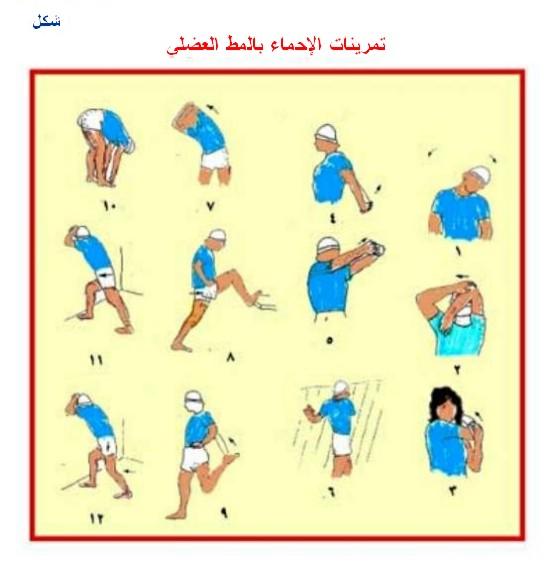

أ. تدريبات الإحماء والتهيئة
ب. تدريبات الاستعداد
وتسبق تدريبات الرماية، وتبدأ برماية أهداف اختيارية لا تحتسب نتائجها، وذلك لجعل الرامي في حالة استعداد ذهني.
ج. تدريبات ما بعد الرمي
يُفضّل في نهاية التدريب ممارسة قليل من التدريبات البدنية الخفيفة، التي تزيل أثر التعب وتجدد الحيوية، خاصة للرماة الذين يبقون في أوضاع ثابتة لفترات طويلة، ويفضل أن تنتهي التمرينات بالوثب في حوض السّباحة لمدة 10 دقائق.

1. التصويب
يُعد من أهم المهارات الفنية. وهناك أنواع عديدة من التصويب، أهمها التصويب باستخدام التليسكوب الخاص بالسلاح، ثم التصويب العادي باستخدام الناشنكاه وفتحة الشيز. ويبدأ تدريب الرامي باستخدام أسلوب التصويب العادي، حتى يتأكد المدرب من تمكنه، فينتقل إلى الطريقة الثانية.
أ. التصويب العادي
(1) قاعدة التصويب: تُغلق العين الخالية من التصويب، والنظر من الشيز إلى الهدف، بمحاذاة سن نملة الدّبانة في منتصف الغرض، ثم في منتصف فتحة الشيز، بحيث تكون أكتاف الشيز والناشنكاهات ليست مائلة.
(2) يُجري المدرب تصويباً صحيحاً بوضع إحدى البنادق على مسند، ليرى الرماة وضعية التصويب الصحيح.
(3) يُخِلْ المدرب وضع التصويب الصحيح، ليحاول الرّامي التصويب مرة أخرى، ثم يصحح المدرب الأخطاء، ويؤكد على الآتي:
(أ) عدم ميل السّلاح إلى أحد الأجناب.
(ب) عدم إطالة زمن التصويب.
(ج) ملاحظة رؤية سن نملة الدبانة بالحجم الصحيح، في منتصف الشيز.
(د) تجنب خداع الشمس.

ب. الوضع مرتكزاً
للحصول على النتيجة المطلوبة من الوضع مرتكزاً، يجب أن تتوفر الشروط الآتية:
(1) توزيع ثقل الجسم ووزن البندقية طبقاً لنسب محددة: 70% تحميل على القدم الخلفية، 10% تحميل على الركبة، 20% تحميل على القدم الأمامية.
(2) أن تكون الزاوية، بين الخط المار بالقدم اليمنى والركبة اليسرى واتجاه الرمي، في حدود 60-70 درجة.
(3) ثني الساق اليسرى مع تقدمها للأمام نصف خطوة، وتكون قصبة الرجل عمودية على الأرض، والقدم ملتف لليمين بزاوية 45-60 درجة، من اتجاه الرمي.
(4) أن يكون الوزن الأساسي للرامي على كعب القدم اليمنى.
(5) وضع البندقية فوق راحة اليد اليسرى، مع ثني الذراع عند مفصل الكوع، بزاوية بين 90 - 110 درجة.
(6) أن يكون كوع الذراع الأيسر تحت البندقية، وإلى اليسار قليلاً من اتجاه الرمي، مع ارتكاز الكوع فوق الركبة اليسرى.
(7) أن تكون مهمة اليد اليمنى الرئيسية، الضغط على الزناد فقط.
(8) أن يميل جسم الرامي لليسار قليلاً لتحقيق الاتزان، ولتقليل إجهاد عضلات الجذع، ما يساعد على الاتزان لفترة طويلة نسبياً.

(8) قيام الرامي بنتش[5]الزناد، مما يؤدي إلى اهتزاز السلاح.
يلزم إعادة التدريب على أسلوب القبض على الزناد.

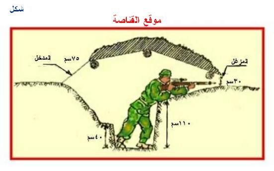

2. أنواع موقع القناصة وشروطها
أ. أنواع المواقع
(1) موقع أساسي: وتنفذ منه المهمة الرئيسية، ويكون على خط الجبهة داخل الخنادق والدشم، ويحتله اثنان من القناصة، في حفرتين متصلتين بفاصل حتى 25 م، ويُحتل لحظة هجوم القوة الرئيسية للعدو.
(2) موقع جانبي: وهو مشابه تماماً للموقع الأساسي، ولكن في أحد الأجناب، لتنفيذ المهام طبقاً لظروف المعركة.
(3) موقع خداعي: وينفذ بطريقة يمكن اكتشافها بواسطة العدو، وجذب عناصر مراقبة العدو إليه. ويجب أن يكون فيه حركة، من وقت إلى آخر، ويمكن إطلاق طلقة منه قبل بدء الهجوم، ثم العودة إلى الموقع الأساسي.
(4) موقع مؤقت: ويكونَ غالباً في الأمام، وفي الأرض العازلة، وقد يكون مع نطاق الأمن، وينّفذ العمل منه على نحو فردي، حيث يؤمن طاقم القناصة بعضهما بالتبادل.
ب. شروط تجهيز موقع القناصة
(1) أن يكون الإخفاء والتمويه بعناصر ومواد من البيئة المحيطة، وأن يأخذ شكلاً مشابهاً للطبيعة المحيطة بالموقع.
(2) تقليل القرائن الدالة على ظهور الأغراض، ويفضّل أن تكون أعمال الغيار[3]والتحركات ليلاً.
(3) يكون الاشتباك ليلاً من المواقع الخداعية، بهدف إظهار الحياة فيها، ولمنع ظهور الموقع الأساسي.
(4) يراعى إنشاء أكثر من مزغل[4]لتغطية أقواس النيران، وإمكانية استطلاع العدو، كما يراعى أن يكون المزغل واسعاً من الأمام، وضيقاً من الخلف، لإعطاء الوقاية المناسبة.
(5) يُراعى تُثبّيت التربة أمام المزاغل، لمنع تصاعد الغبار بعد الرمي، حتى لا تُكشف الموقع.
(6) يراعى أن يكون الرمي في الصباح الباكر، والجو الرطب وماسورة البندقية داخل الدشمة، بقدر الإمكان، حتى يُتجنب ظهور الدخان الناتج عن الرمي.
(7) يؤمّن موقع القناص بتخصيص سلاح مناسب، (رشاش خفيف، أو متوسط) خلفه، لتوفير الحماية، ولتضليل العدو عنه.

رد: القناصه sniper (شرح كامل )
2. القبض
أولاً مبدع كالعادة أخي أبو بسام ما شاء الله
بالنسبة للصورة أخي ، أظن أن هناك خطأ انظر معي ألا ترى أن القناص يضع يده اليمنى و ليس اليسرى على الزناد!؟؟؟؟ مع العلم أن القنص باليد اليسرى أفضل
2. القبض
اهلا وسهلا فيك اخي العزيز المتالق .
بصراحه انا اول مره اسمع ان امساك الزناد باليد اليسرى افضل مع انني اعرف ان المفضل استخدام اليد اليمنى لعده اسباب واهمها ان العين اليمنى اقوى نظرا من العين اليسرى وطريقه استقامه الوجه عند امساك السلاح باليد اليمنى افضل من اليد اليسرى لكن كل هذه الامور تبقى شكليات اخي العزيز
فانا اشبهها بطريقه الكتابه بالقلم فكثير من الاشخاص لا يعرف ان يكتب بيده اليمنى لكن يستطيع الكتابه باليد اليسرى بطريقه جميله .....
تحياتي عزيزي
