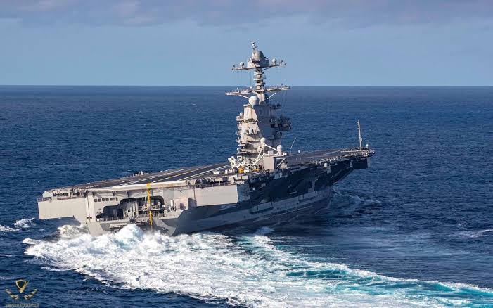

USS Gerald R. Ford

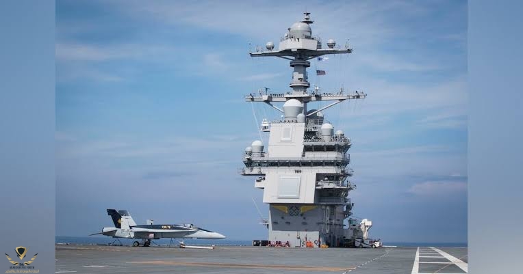

تشترك الحاملة جيرالد فورد مع سابقاتها من الفئة نيميتز في شكل الهيكل و بعض تقنيات الدفع ، لكن بعيدا عن ذلك فإن الانظمة المهمة مثل نظام الاطلاق و المصاعد و انظمة توليد الكهرباء و الرادارات و بعض التقنيات الاخري جديدة تماما .
قال برايان كلارك ، مدير مركز مفاهيم الدفاع و التكنولوجيا في معهد هدسون ، إن الحاملة فورد صُممت في أوائل العقد الأول من القرن الحادي والعشرين لمواجهة "التهديد الصيني الناشئ .
طلبت البحرية ان تكون الفئة الجديدة لديها القدرة على إنشاء المزيد من الطلعات الجوية وإطلاق واستعادة مجموعة واسعة من الطائرات وتوفير الطاقة للرادارات الجديدة والأسلحة الدفاعية ، والتي لم يتم تطوير بعضها بعد .

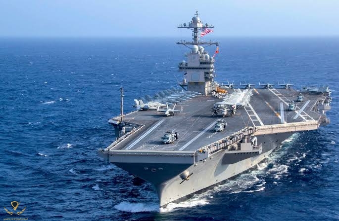

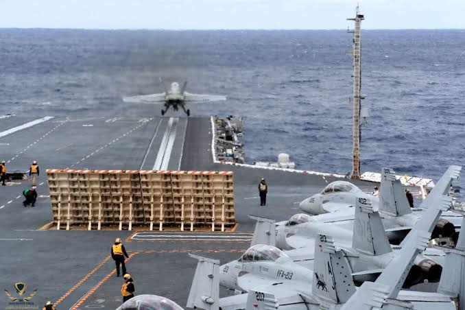

عملية الاطلاق بنظام EMALS و الايقاف بنظام AAG علي متن جيرالد فورد
تقدم الحاملة فورد 23 تقنية جديدة ، كان احد اهم هذه التطويرات الرئيسية هو استبدال أنظمة الإطلاق و الإيقاف الميكانيكية البخارية القديمة بأنظمة إلكترونية جديدة ، مما يمنحك الكثير من التنوع فيما يتعلق بأنواع الطائرات التي يمكنك إطلاقها واستعادتها ، ومن ثم السرعة التي يمكنك القيام بها بذلك .
حيث ان أنظمة الإطلاق والإيقاف الكهرومغناطيسية لها تفاوتات أكبر من الأنظمة الميكانيكية . هذا ضروري لإطلاق طائرات أصغر وأخف وزنًا مثل الطائرات الغير مأهولة .

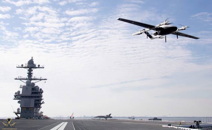

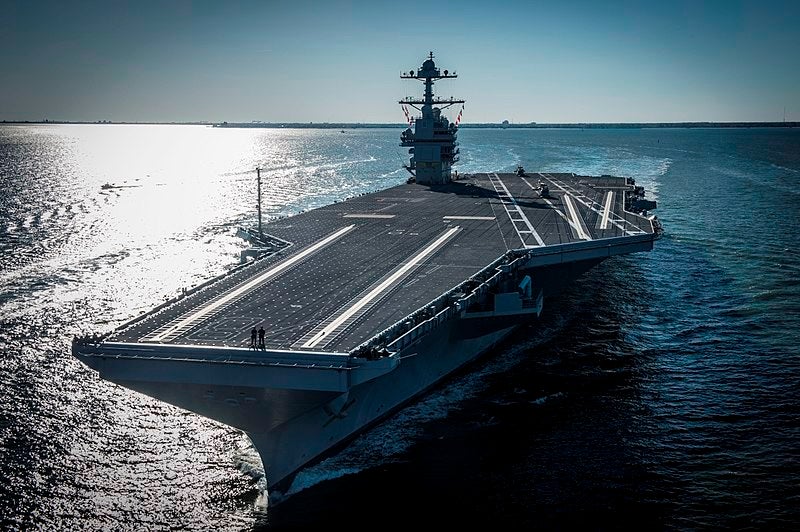

يمكنهم الان إطلاق طائرات خفيفة للغاية دون الإضرار بها .حيث كانت قوة المقاليع البخارية القديمة ستمزق الطائرات الصغيرة لو تم استخدامها . لذلك يمكن للبحرية الآن إلقاء نظرة على أنواع جديدة من الأنظمة الجوية الصغيرة غير المأهولة التي يمكن إطلاقها من الحاملة فورد .

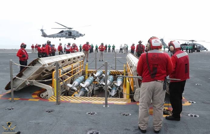

بالإضافة إلى ذلك ، فإن مساحة حظيرة الطائرات الأكبر وسطح الطيران في فورد تسمح بنقل المزيد من الطائرات ونشرها بسرعة أكبر .
هذه القدرة ستغير من كيفية عمل الحاملات في قتال متطور بسبب قدرتها على إجراء المزيد من عمليات المراقبة أو الحرب الإلكترونية بالطائرات الغير مأهولة .
يسمح نظام الإطلاق الكهرومغناطيسي بدرجة عالية من التحكم في الكمبيوتر والمراقبة والأتمتة ، يعمل [النظام] على تحسين سرعة الإقلاع مع تقليل تآكل الطائرات وتقليل تكلفة الصيانة والدعم ، كما أنه يقلل من عدد الأفراد المطلوبين للعمل بمقدار الثلث ويسمح بمساحات عمل ومعيشة أكثر هدوءًا وبرودة للبحارة .

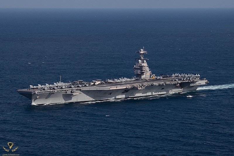

بالاضافة إلى معدات الإطلاق و الايقاف ، تقدم فورد ترقيات لأنظمة مهمة أخرى .
توفر حاملات الطائرات من فئة فورد مصاعد أسلحة متطورة ، وهي ترقية تسمح لفورد بتحريك المزيد من الذخائر بشكل أسرع وتتطلب صيانة أقل وعددًا أقل من الأفراد للعمل . يمكن لمصاعد الأسلحة الـ 11 تحريك 24000 رطل لكل حمولة بسرعات أعلى من ناقلات نيميتز .
بسبب زيادة توليد الكهرباء ، تم تزويد الحاملة بتقنية الرادار مزدوجة النطاق المستخدمة في المدمرات الأحدث . و وظيفتا ال DBR هما رادار متعدد الوظائف ورادار للبحث عن الحجم ، واللذان يوفران معًا صورة جوية كاملة بزاوية 360 درجة حول السفينة .

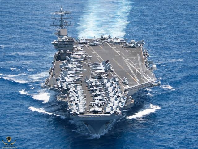

رادار DBR من رايثون
بعض الأسلحة الإلكترونية المتطورة التابعة للبحرية والتي يجري تطويرها حاليًا من المحتمل أيضًا أن تجد طريقها إلى فئة فورد ، قد تكون عبارة عن منصة ليزرية لان الحاملة تتمتع بقدر كبير من الطاقة و القدرة علي توليدها .
