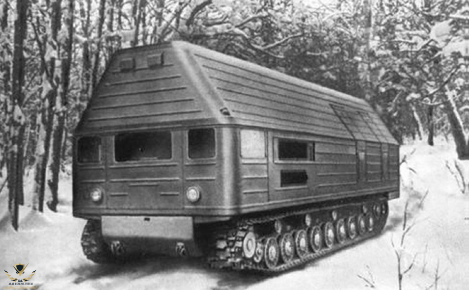

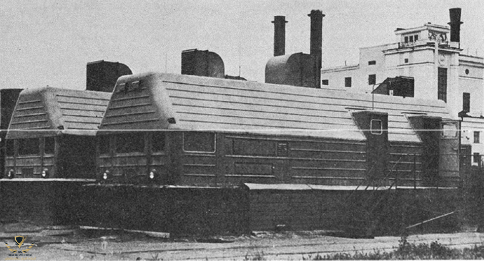

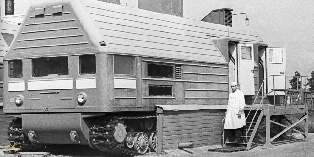

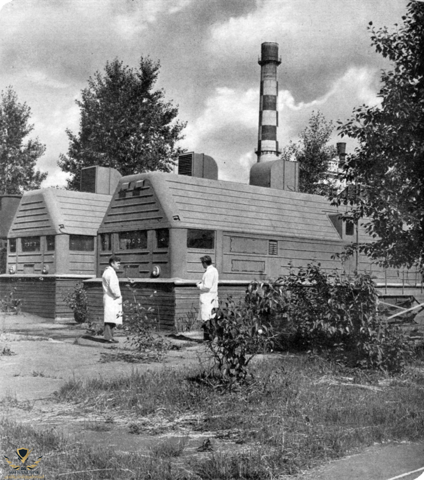

يتكون TES-3 TNPP ، بقوة كهربائية تبلغ 1500 كيلوواط ، والذي أصبح أول تجربة عملية في الاتحاد السوفيتي (وفي العالم) في إنشاء محطة طاقة نووية أرضية قابلة للنقل ، من أربع منصات ذاتية الدفع على مجنزرة طويلة على هيكل دبابة شكلها كشكل المقطورة ، تتكون من وحدات المفاعل والتوربينات ، والوحدة المساعدة ووحدة التحكم.
الخصائص
تم تركيب المفاعل وأنظمة الدعم في السيارة الأولى ؛ كان مولد البخار بمعدات مختلفة ومضخات دوران لتغذية الدائرة الأولية والمبادل الحراري ، الذي يتم من خلاله نقل الحرارة إلى سائل العمل ، في الثاني ؛ كان المولد التوربيني 1.5 ميغاواط في الثالث ؛ وأخيرًا ، كانت لوحة التحكم مع المعدات المساعدة في الرابعة.

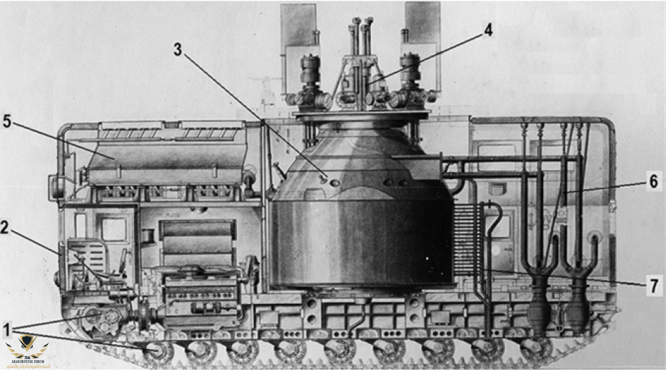

مخطط المركبة ذاتية الدفع مع المفاعل وأنظمة الخدمة: 1. منصة ذاتية الدفع. 2. الجسم. 3. مفاعل مع التدريع. 4. مشغلات CPS. 5. المبرد. 6. خط أنابيب الدائرة الأولية. 7. خط أنابيب المياه الفني.
تم تجهيز كتلة المفاعل بمفاعل ماء مضغوط يحتوي على مجمعات وقود اليورانيوم عالي التخصيب. يستخدم النظام الماء العادي كمهدئ ومبرد. كان استهلاك المياه في الدائرة الأولية للمحطة 320 طن / ساعة. كانت درجة حرارة الماء 270 ℃ عند مدخل المفاعل و 300 عند مخرج المفاعل. كان وزن معدات المصنع (بما في ذلك الحماية البيولوجية) 210 أطنان ، وكان وزن جميع المركبات ذاتية الدفع 310 أطنان. يحتوي قلب المفاعل ، على شكل أسطوانة بارتفاع 600 مم وقطر 660 مم ، على 74 مجموعة وقود مع يورانيوم عالي التخصيب. كان متوسط الحمل الحراري في المفاعل 0.6 × 106 كيلو كالوري / (م 2 / ساعة) ، وكان الحد الأقصى 1.3 × 106 كيلو كالوري / (م 2 / ساعة). تبلغ قوة المولد التوربيني 1.5 ميجاوات ، لكن يمكن للمحطة الثلاثة مولدات البخار إنتاج بخار عند ضغط 20 ضغط جوي ودرجة حرارة 285 درجة مئوية بكمية كافية للحصول على طاقة عند عمود التوربينات حتى 2 ميجاوات.
في موقع العملية ، يتم ربط المحطات الأربعة ببعضها البعض بواسطة الكابلات وخطوط الأنابيب. تم حساب طول عمل المفاعل لفترة من 250 يومًا إلى عام واحد.
لتوفير الحماية من الإشعاع أثناء التشغيل ، تم إنشاء درع أرضي حول أول مركبتين ذاتية الدفع في موقع العملية. تم تجهيز مركبة المفاعل ذاتية الدفع بدرع بيولوجي قابل للنقل ، ونتيجة لذلك كان من الممكن إجراء التجميع والتفكيك في غضون ساعات قليلة بعد إغلاق المفاعل وكذلك نقل المفاعل مع قلب محترق جزئيًا أو كليًا . أثناء النقل ، تم تبريد المفاعل باستخدام مبرد هواء ، والذي يضمن إزالة ما يصل إلى 0.3٪ من الطاقة المقدرة للمصنع.
