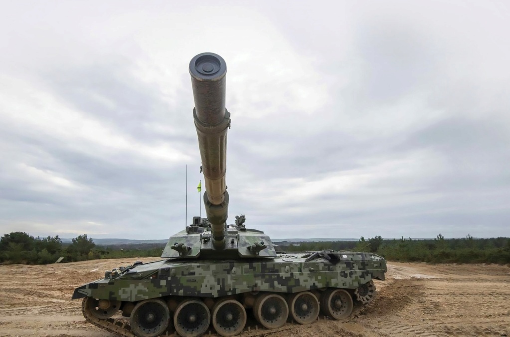

التجربة البريطانية: تمويه رقمي لإخفاء دبابة تشالنجر 2
أحد مفاتيح النجاح في الحرب هو التعلم من التجربة والتكيف مع نتائجها. حدث هذا عندما زار فريق من وحدة التجارب المدرعة والتطوير في الجيش البريطاني (ATDU) وحدة الدبابات البريطانية في إستونيا لدراسة تجربتها في حرب الشوارع والتعلم من الدروس المستفادة التي كانت أهم نتائجها الحاجة الماسة للاختباء والخداع والبقاء على قيد الحياة، خاصة أن التحليل العملياتي أشار إلى أنه في ساحة القتال، يتم تدمير الدبابات من مدى قصير بشكل مفاجئ وأن الحفاظ على قدرات الفوز في المعركة أمر حيوي للنجاح.
وبينما كان يعُرض على وحدة التجارب المدرعة والتطوير نظام ذكاء اصطناعي يمكنه تحليل الصور من أجهزة الاستشعار، ثم التعرف تلقائياً على الأهداف المحتملة بدرجة مئوية من اليقين. بدأ هذا في لفت الانتباه في وحدة التجارب للتفكير في كيفية إخفاء الشكل والتوقيعات الحرارية والكهرومغناطيسية للآليات لمنع حدوث مثل هذا الكشف. شكل هذا مع الدروس المستفادة من قتال الدبابات في إستونيا مصدر إلهام لمولد تجربة التمويه لدبابة تشالنجر2.

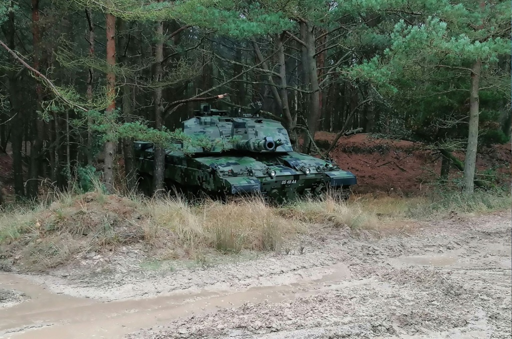

قامت وحدة التجارب المدرعة بتطوير وتصميم تمويه رقمي متعدد الألوان منقط ضوئياً يسمى (MCDC-5)، وهو يستخدم العديد من المتغيرات لجعل تشالنجر 2 التي يبلغ وزنها 75 طناً يصعب اكتشافها في ساحة المعركة بالعين المجردة وأجهزة الاستشعار البصرية. الهدف من التصميم هو تزويد مشغلي الدبابات ببضع ثوانٍ إضافية للعمل عن طريق إبقاء الدبابة مخفية بصرياً عن العدو، حيث تشكل الثواني التي تؤخر أجهزة الاستهداف عند العدو قضية حيوية، مما يزيد من فرص نجاة الدبابة وطاقمها من هجوم. يشير الرقم 5 في (MCDC-5) إلى خمسة ألوان مختلفة مستخدمة في التمويه. كل طلاء بلون مختلف ويتميز بمستويات مختلفة من الامتصاص الحراري والراداري وخصائص الانعكاس التي تغير شكل الدبابة عند رؤيتها بالعين المجردة أو البصريات مثل المستشعرات الحرارية. يعمل الطلاء في المناطق الريفية والحضرية ويساهم في دمج الدبابة مع البيئة بشكل أفضل، ويضيف لمعاناً لبعض المناطق، ويحجب شكل المناطق الأخرى، مما يجعل من الصعب معرفة مكان الدبابة والاتجاه الذي تشير إليه. يعمل التصميم أيضاً بشكل جيد ضد الطائرات المقاتلة بدون طيار من خلال خداع الذكاء الاصطناعي (AI) الذي يُشغل الطائرة والذي يعتمد في الكشف على التوقيع البصري أو الحراري أو الإلكتروني للدبابة. يمكن للذكاء الاصطناعي أن يخلط بين دبابة ومركبة أخرى بسبب تصميم التمويه، مما يؤدي إلى عدم رغبة الطائرة في إهدار ذخائرها على هدف أقل قيمة.
يمكن لأي شخص تقريباً اكتشاف الدبابة في أي بيئة على مسافة أقل من 300 متر، لذلك تم بناء التصميم بشكل أفضل بين 300 متر و1300 متر، وهذا هو النطاق الذي تدور فيه معظم معارك الدبابات. تلقى المشروع دعماً من متحف الدبابات للسماح باستكشاف أرشيف أنماط التمويه التاريخية. بما في ذلك مخططات التمويه لسفن استخدمت في الحرب العالمية الأولى، ومشاريع الطلاء والخداع التي مورست في الصحراء الغربية في الحرب العالمية الثانية، وتجارب الطلاء الأكثر حداثة في الستينات والسبعينات، والبصريات الحديثة والتاريخية للجيوش الأخرى، وتلقى المشروع أيضاً دعماً من مختبر تكنولوجيا علوم الدفاع للاعتماد على البحث العلمي في كيفية التعرف إلى وحدات البكسل بواسطة بصريات الإنسان والآلة. مما سهل على الفريق البحثي رؤية شكل دباباته من خلال أسلحة العدو لإتمام عملية التصميم. ونظراً للحجم والشكل المميزين للدبابة ينطبق الأمر على الأبعاد التي تزيد على 1300 متر، حيث تبدو الدبابة مثل الصندوق الأسود للعين المجردة. وبغض النظر عن قدرة البكسل أو الشكل، يصبح نمط التمويه غير قابل للتمييز. ويقول الرائد تشارلي برونسكيل عضو الفريق البحثي عن التجربة: «هذه أول مرة أرى آلياتنا بعيون العدو، وهذا يساعد على البدء في فهم أفضل لكيفية تطبيق تقنيات التمويه والإخفاء الخاصة بنا، وكيف نتطلع إلى المضي قدماً في تصميم لما نحاول تحقيقه».
وفي اختبار رئيسي لقدرات التمويه، أخذت وحدة التجارب 100 فرد بمستويات مختلفة من الخبرات وقامت بتزويدهم بأدوات بصرية ومناظير ومواصفات الهدف المطلوب تحديده، وبمجرد أن اعتقد الأفراد أنهم اكتشفوا الدبابة التي كانوا ينظرون إليها واتجاهها، كان عليهم نقل وصف تفصيلي للهدف. في تلك التجارب، لم يتم اكتشاف تشالنجر 2 المميزة بـاللون MCDC-5 بنسبة 80 %. وبالمقارنة، لم يتم اكتشاف دبابات تشالنجر 2 المطلية باللون الأخضر التقليدي لحلف شمال الأطلسي بنسبة 30 %.
كان تطوير MCDC-5 جزءاً من سباق مشروع وحدة التجارب الأوسع والمسمى «إخفاء، خداع، البقاء» والذي يهدف إلى تطوير مجموعة من التقنيات التي يمكن استخدامها لتزويد الجيش بميزة في ساحة المعركة. وإحداها الأهداف الوهمية، حيث كانت وحدة التجارب تستكشف كيف يمكن استخدام تقنيات التمويه والحلول منخفضة التقنية مثل الحصائر الحرارية التي تعمل ببطاريات السيارات لجعل شيء بسيط مثل أشكال قابلة للنفخ تشبه الدبابة من خلال البصريات عالية التقنية. ونظراً لأن تمويه MCDC-5 يجعل من الصعب اكتشاف الدبابات الحقيقية وجذب نيران العدو نحو الأهداف الوهمية، تم تأطير هذا المشروع نوعاً ما من خلال تحديين رئيسيين فيما يتعلق بالسباق الشامل، الأول: هل يمكننا أن نجعل آلياتنا تبدو أقل شبهاً بالتوقيع الذي تبحث عنه العين البشرية والكمبيوتر؟ والثاني هل يمكننا أن نجعل أهدافنا الوهمية تبدو أقرب ما يكون إلى الواقعية قدر الإمكان، بحيث تعتقد أجهزة الاستشعار أو عيون العدو أنها حقيقية؟
يتم تحسين نمط MCDC-5 الحالي لاستكشاف ما إذا كان يمكن تكبير وحدات البكسل الموجودة في التصميم في أماكن معينة لتبسيط التصميم دون التضحية بتأثيرات الإخفاء. تستغرق عملية الإصلاح الشامل لدبابة تشالنجر 2 باللون الأخضر القياسي لحلف الناتو وإعادة طلائها بنفس اللون أربعة أيام، في حين أن طلاء تشالنجر 2 في MCDC-5 استغرق تسعة أيام. في حين أن هذا قد يبدو وكأنه زيادة كبيرة في الوقت، تعتقد وحدة التجارب أنه يمكن تقليل ذلك بشكل كبير من خلال تحسين التصميم. هناك أيضاً نقاش حول طرق التطبيق المختلفة التي يمكن أن تجعل مخططات التمويه المستقبلية المحتملة أكثر تنوعاً اعتماداً على السيناريو. يمكن أن يأخذ هذا تغليف بعض المكونات أو دمج الألواح المغناطيسية التي يمكن إزالتها عن الدبابة بسهولة إذا لزم الأمر. ستعمل هذه التقنيات أيضاً على تقليص الوقت الذي يستغرقه تمويه الدبابات المستقبلية.
أثار النجاح المبكر لـتمويه MCDC-5 الاهتمام المتجدد بالتمويه في القطاع العسكري خاصة تمويه وإخفاء العربات المدرعة. وتحقيقاً لهذه الغاية، تم تعيين فريق من وحدة التجارب لاستكشاف التمويه للمركبات المدرعة المستقبلية. الأمل هو أن نتائج وحدة التجارب في مشروع «الاختباء والخداع والبقاء على قيد الحياة» سيتم تطبيقها على نطاق أوسع.
