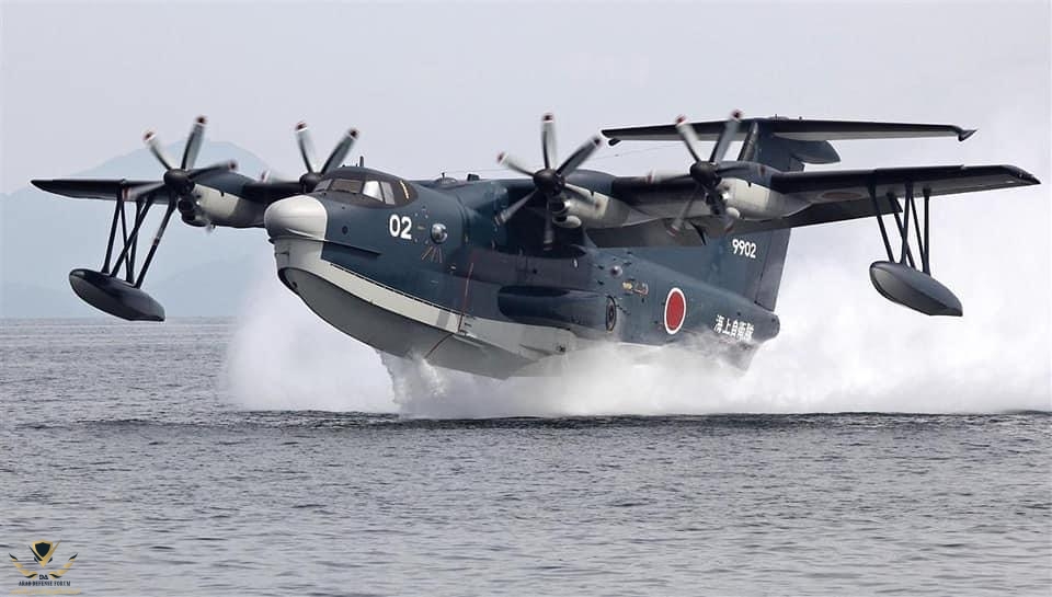

طائرة US-2 هي طائرة برمائية تابعة لقوات الدفاع الذاتي البحرية اليابانية ومتخصصة في تنفيذ عمليات إنقاذ الأفراد في البحر، لأسباب مختلفة أصبحت هذه الطائرة تحظى باهتمام عالمي متزايد، فما هي تلك الأسباب وكيف يمكن لليابان أن تستغل هذه الفرصة لتسويق معداتها الدفاعية المتطورة؟
في 6 أبريل/ نيسان 2022، قام اللواء إريك ت هيل، نائب قائد قيادة العمليات الخاصة للقوات الجوية الأمريكية، بزيارة المحطة الجوية لفيلق مشاة البحرية الأمريكية في مدينة إيواكوني بمحافظة ياماغوتشي. وكان الغرض من زيارته هو التعرف على قدرات البحث والإنقاذ واستعادة الأفراد الخاصة بالطائرة البرمائية من طراز #US_2 التابعة لقوات الدفاع الذاتي البحرية اليابانية. وقد نشرت قيادة العمليات الخاصة بالقوات الجوية الأمريكية #AFSOC مقالًا بعد فترة وجيزة من الزيارة جاء فيه، نقلاً عن هيل، قوله إن الولايات المتحدة حريصة على التعلم من قوات الدفاع الذاتي البحرية اليابانية MSDF أثناء استكشاف خياراتها من الطائرات البرمائية، وأن الطائرات البرمائية اليابانية US-2 متميزة وتعد خياراً رائعاً.
تحدث تاناكا كاتسؤو، المدير التنفيذي لشركة ShinMaywa Industries التي صنعت الطائرة، عن هذه الزيارة وشرح الأسباب التي دفعت قيادة العمليات الخاصة بالقوات الجوية الأمريكية AFSOC إلى الاهتمام بطائرة US-2 المنتجة محليًا. تجمع طائرة US-2 بين خصائص كل من الطائرة والقارب، فهي قادرة على الإقلاع والهبوط على الأرض فضلاً عن كونها الطائرة الوحيدة في العالم القادرة على الإقلاع والهبوط على أسطح البحار الهائجة مع ارتفاع أمواج يصل إلى 3 أمتار. تم صنع الجزء السفلي من جسم الطائرة بشكل مماثل تماماً لقاع السفينة ويتم تعديله باستخدام ”مانع الرذاذ“ و ”الشريط المقاوم للرذاذ“ للتخفيف من الأضرار التي يلحقها الرذاذ بهيكل الطائرة والمحركات.

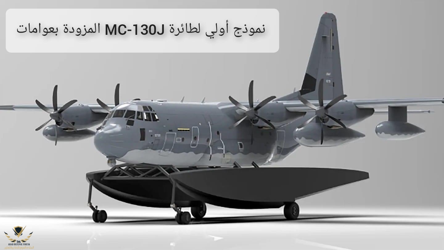

على وجه التحديد، تفكر قيادة العمليات الخاصة بالقوات الجوية الأمريكية في تحويل طائرة النقل والعمليات الخاصة MC-130J “Commando” إلى طائرة برمائية من خلال تزويدها بعوامات قابلة للفصل. كانت هذه ثاني زيارة يقوم بها هيل لمشاهدة الطائرة البرمائية US-2 مما يشير إلى اهتمام القوات الأمريكية بها بشكل كبير. يقول تاناكا ”عندما حللنا المواد التي نشرها الجيش الأمريكي في عام 2021، كان من الواضح أن مسرح عملياتهم الرئيسية قد تحول إلى آسيا. ومع الأخذ في الاعتبار أن مياه المحيط تغطي أكثر من 90% من منطقة غرب المحيط الهادئ، فقد شددت الوثائق على الحاجة إلى امتلاك معدات يمكن استخدامها في البحر بالإضافة إلى تطوير الطائرات البرمائية. ولذلك فإن ما يثير اهتمامهم في الطائرة البرمائية US-2 هو قدرتها على الهبوط فوق سطح البحر، خاصة مع افتقار القوات الجوية الأمريكية للخبرة في مجال الهبوط على الأسطح المائية“.

حاليًا، يتم نشر ما مجموعه سبع طائرات من طراز US-2 في المحطة الجوية لفيلق مشاة البحرية الأمريكية في مدينة إيواكوني وقاعدة أتسوغي الجوية التابعة لقوات الدفاع الذاتي البحرية اليابانية في محافظة كاناغاوا. بعد أن تسلمت راية تنفيذ مهمات الإنقاذ من سابقتها الطائرة (US-1) في عام 1976، تفتخر الطائرة البرمائية US-2 بسجل مثير للإعجاب حيث نجحت في إنقاذ أكثر من 1000 شخص. في يونيو/ حزيران 2022، أنقذت US-2 عائلة أمريكية مكونة من ثلاثة أفراد بعد أن تعطلت سفينتهم على بعد 770 كيلومترًا من جزيرة أوكيناوا الرئيسية.
جدير بالذكر أن قدرات الطائرة US-2 المذهلة لا تقتصر فقط على الهبوط على أسطح البحار الهائجة، فالطائرة لا تحتاج سوى ربع المسافة التي تحتاجها الطائرات التجارية من أجل الإقلاع والهبوط، مما يلغي الحاجة إلى وجود مدرج طويل أو من نوع خاص. وهذا هو أحد الأسباب التي تجعل طائرة US-2 قادرة على الإقلاع والهبوط على 261 جزيرة من جزر اليابان العديدة. كما يبلغ مدى طائرة US-2 حوالي 4700 كيلومتر، أي حوالي خمسة أضعاف مدى طائرة الهليكوبتر العادية، وتبلغ سرعتها الثابتة حوالي 480 كم/ساعة، أي حوالي ضعفي سرعة الطائرة الهليكوبتر. كل هذه القدرات الخاصة تتيح لها القيام بمجموعة واسعة من عمليات الاستجابة والإنقاذ السريع.
