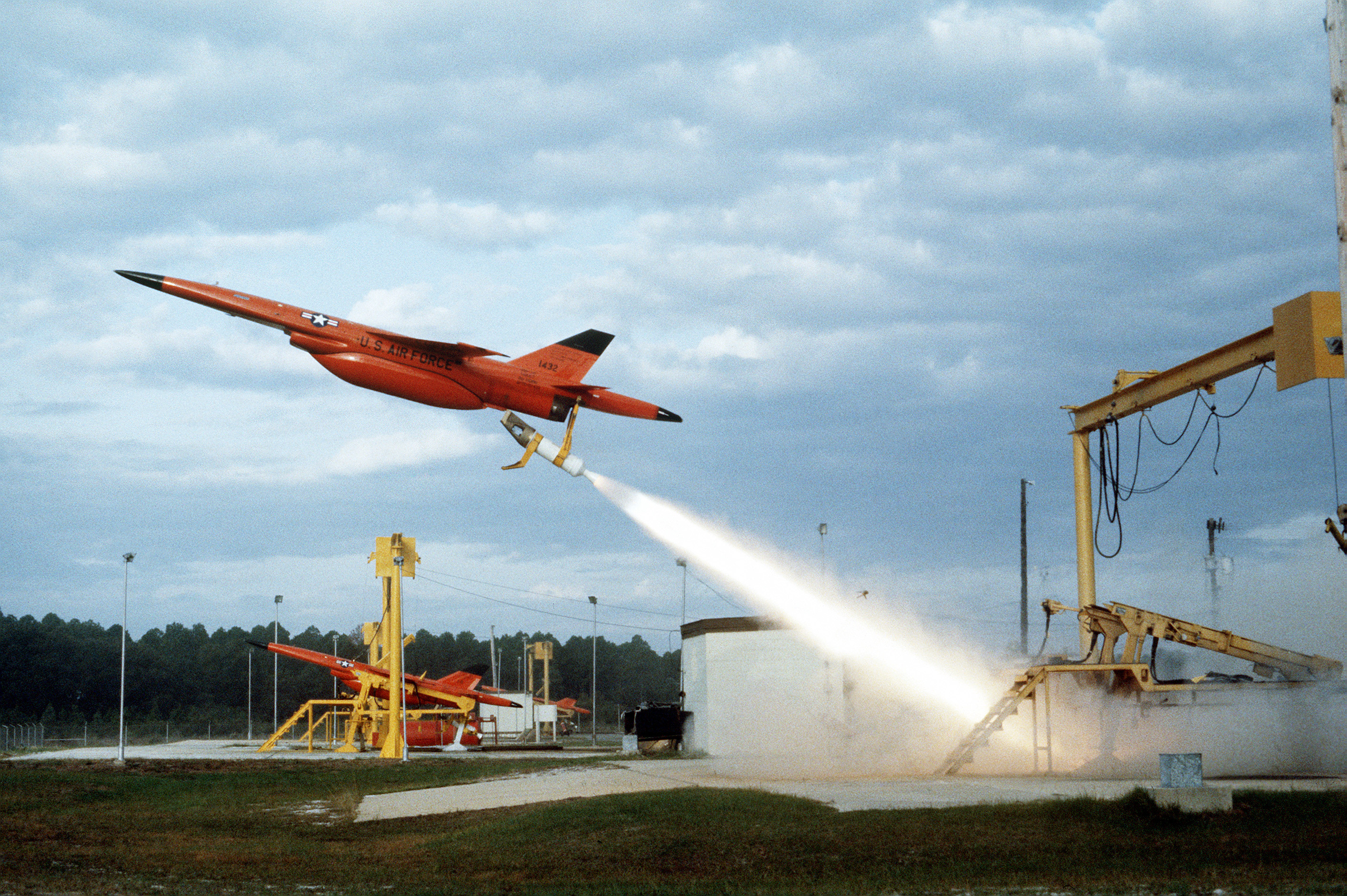

يتم إطلاق Firebee من الأرض ، باستخدام معزز قوي للإقلاع بمساعدة الصواريخ (RATO) مأخوذ من صاروخ ASROC المضاد للغواصات ، تم إجراء رحلات تجريبية في White Sands في نيو مكسيكو.

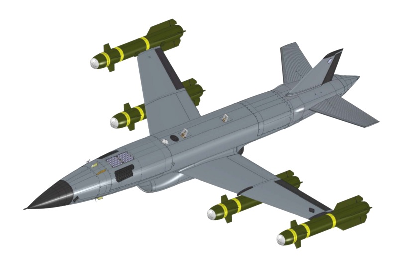

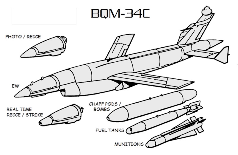

اشتمل HAVE LEMON على عدد من رونات Ryan Firebees مزودة بنقطة تعليق أسلحة أسفل كل جناح ، وكاميرا تلفزيونية امامية ، ووصلة بيانات مثبتة في بود أعلى زعنفة الذيل. أعطيت هذه الطائرات بدون طيار تسمية "BGM-34A" ، واستخدمت من أواخر عام 1971 لتنفيذ ضربات التحكم عن بعد على مواقع دفاع جوي بصواريخ مافريك وقنابل انزلاقية موجهة HOBOS TV. كلا السلاحين كان لهما باحث او مستشعر تلفزي مما يسمح لـ "طيار" بالتحكم عن بعد بالأسلحة.
تم الإطلاق الأول لصاروخ مافريك من طائرة بدون طيار في 14 ديسمبر / كانون الأول 1971. وأجريت التجارب أيضًا مع Firebees التي تحمل صواريخ Shrike المضادة للرادار.
كانت النتائج مثيرة للاهتمام بدرجة كافية لتشجيع التطوير المتابع ، مما أدى إلى الطراز "BGM-34B" ، والتي تتميز بأنف ممتد لاستيعاب نظام التصوير بالأشعة تحت الحمراء و موجه هدف بالليزر لاستهداف والتحكم في القنابل الموجهة بالليزر. كانت الاختبارات التي أجريت مع BGM-34B في عامي 1973 و 1974 ناجحة أيضًا ، وقادت Teledyne-Ryan لتطوير "BGM-34C" كتحويل لهيكل طائرة Lightning Bug الحالي. يمكن استخدام BGM-34C في مهام الاستطلاع أو الإستهداف عن طريق تبديل وحدات الأنف والعناصر الأخرى.

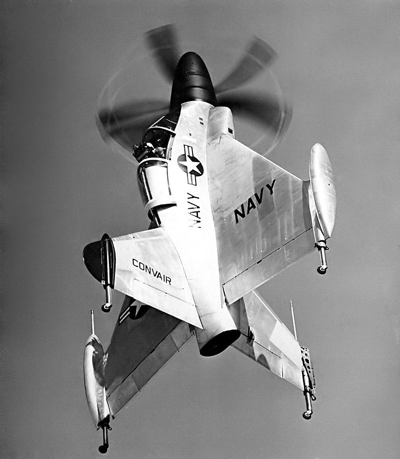

Convair XFY Pogo
تم اختبار طيران البوجو التجريبي في الخمسينيات من القرن الماضي وأثبت أنه طريق مسدود تكنولوجيًا في ذلك الوقت ، نظرًا لأنه لم يكن بإمكانه حمل حمولة مفيدة ، وكان من الصعب للغاية الهبوط حتى في ظل ظروف معتدلة. مع التكنولوجيا الحديثة ، يمكن معالجة قيود الحمولة من خلال المواد الأخف وزناً والإقلاع المعزز RATO ، ويمكن لأنظمة التحكم الرقمية الحديثة في الطيران أن تضمن هبوطًا آمنًا. تصورت البحرية استخدام طائرات بوجو بدون طيار لتسليح مدمرة صواريخ موجهة "جناح جوي بدون طيار" مع 20 طائرة بدون طيار من طراز بوجو للهجوم ، وخمس طائرات بدون طيار من طراز بوجو للاستطلاع. كان مفهوم الإطلاق من الغواصة أكثر غموضا، لأن الاسترداد كان مشكلة.

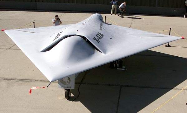

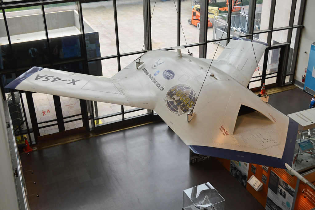

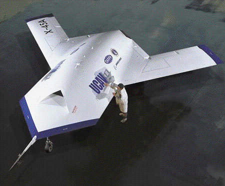

كانت طائرة بوينغ X-45A طائرة شبحية عديمة الذيل ، مع هياكل خارجية مركبة وهيكل داخلي من الألومنيوم. كان لديها جناح مثبت في منتصف الجسم مع حافة أمامية مستقيمة وحافة خلفية مسننة ، وكلها بزوايا اكتساح خلفي تبلغ 45 درجة.
المواصفات التقنية :
باع الجناح
10.3 متر
33 قدما و 10 بوصات
الطول
8.08 متر
26 قدم 6 بوصات
الارتفاع
2.94 متر
6 أقدام و 8 بوصات
الوزن فارغة
3.630 كغ
8000 رطل
الوزن الإجمالي
5528 كغ
12190 رطل
السرعة القصوى
دون سرعة الصوت
المدى
600 كم
375 ميل / 326 عقدة بحرية
كانت الطائرة X-45A مدعومة بمحرك توربيني من طراز Allied-Signal F124 مع عادم مستطيل موجه للدفع يدور في المستوى الأفقي ، مما يساعد على تعويض عدم وجود مجموعة ذيل للطائرة. تم تركيب المحرك في وسط جسم الطائرة.
كان لدى X-45A حجرتان للأسلحة. تم استخدام أحد الحجرات لوضع منصة من أنظمة اختبار الطيران ، بينما تم استخدام الحجرة الثانية لحمل حمولات الاختبار ، مثل قنبلة (JDAM) تزن 450 كيلوغرامًا (1000 رطل) ، أو "رف قنابل متعدد الأغراض" للسماح لها بحمل مجموعة واسعة من الذخائر الأصغر ، مثل ست قنابل تزن 110 كيلوغرام (250 رطلاً). سمح الحامل بإعادة شحن X-45A بمجموعة جديدة من الذخائر في حوالي نصف ساعة.
تم بناء النموذج الأول وفقًا لمعيار "Block 1" ، مع ارتباط UHF ووصلة قياس عن بُعد على النطاق L. تم بناء المتظاهر الثاني على معيار "Block 2" ، مع إضافة وصلة اتصالات ساتلية UHF ووصلة بيانات عالية السرعة "Link 16" ، وتم تحديث النموذح الأول لهذا المعيار. قام النموذجان بمهام اختبار تعاونية. وشملت الاختبارات تشغيل عدة طائرات مسيرة هجومية خلال العمليات العسكرية ؛ دمج الطائرات الهجومية بدون طيار في العمليات العسكرية الأخرى ؛ والقدرة على استخدام الجنود على قيادة الطائرة المسيرة.
تم الانتهاء من برنامج الاختبار في أغسطس 2005 ، مع تسليم نموذج أولي واحد إلى متحف القوات الجوية في دايتون ، أوهايو ، والآخر تم تسليمه إلى متحف سميثسونيان للطيران والفضاء في واشنطن العاصمة ، حيث يعرضان هناك.

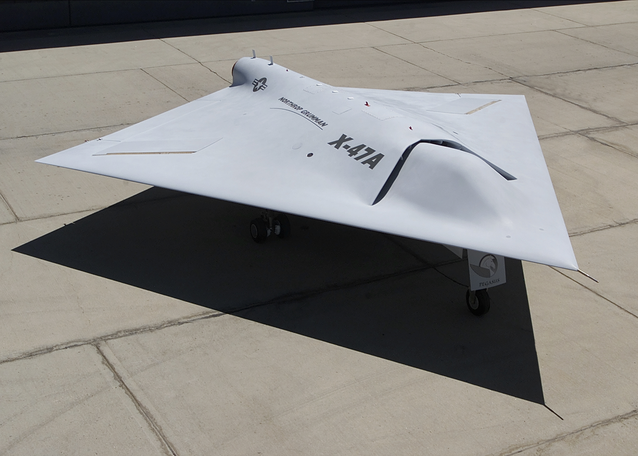

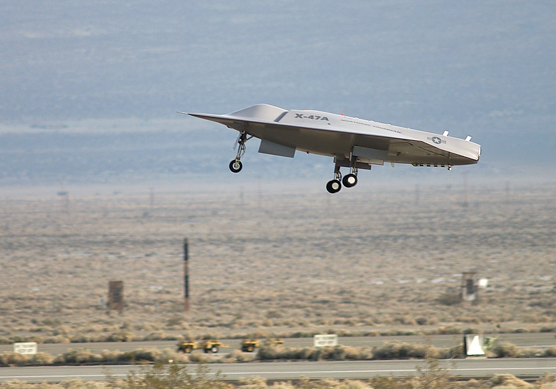

لم تشارك البحرية الأمريكية في جهود ابحاث الطائرات بدون طيار الهجومية حتى صيف عام 2000 ، عندما منحت عقدًا بقيمة مليوني دولار لكلٍّ من شركتي Boeing و Northrop Grumman لبرنامج استكشاف المفاهيم لمدة 15 شهرًا.
تضمنت متطلبات التصميم الخاصة بطائرة بدون طيار للهجوم البحري التعامل مع بيئة المياه المالحة المسببة للتآكل ، والتعامل مع سطح السفينة للإطلاق والاستعادة ، والتكامل مع أنظمة القيادة والتحكم ، والتشغيل في بيئة التداخل الكهرومغناطيسي العالية للحاملة. كانت البحرية مهتمة أيضًا باستخدام طائراتها الهجومية بدون طيار في مهام الاستطلاع ، واختراق المجال الجوي المحمي لتحديد أهداف موجات الهجوم.
قامت البحرية بتسليم نورثروب غرومان عقدًا لنموذج طائرة بدون طيار للهجوم البحري مع تسميته "X-47A Pegasus" ، في أوائل عام 2001. بدا النموذج Pegasus مثل رأس سهم بسيط بدون زعنفة الذيل. كان اكتساح الحافة الأمامية 55 درجة واكتساح الحافة الخلفية بمقدار 35 درجة. تميز النموذج بمعدات هبوط ثلاثية العجلات قابلة للسحب ، مع ذو عجلة واحدة امامية و نظام هبوط رئيسي مزدوج العجلة ، ولها ستة أسطح تحكم.
تم تشغيل Pegasus بواسطة محرك توربوفان واحد من طراز Pratt & Whitney Canada JT15D-5C بقوة دفع 14.2 كيلو نيوتن (1450 كجم / 3،190 رطلًا). تم وضع المحرك على ظهر الطائرة ، والمدخل في الأعلى خلف الأنف. تحتوي قناة المدخل على التفافة لمنع انعكاسات الرادار على مروحة المحرك. ومع ذلك ، للحفاظ على التكاليف منخفضة ، كان عادم المحرك عبارة عن أنبوب عادم أسطواني بسيط لتقليل توقيع الرادار أو الأشعة تحت الحمراء.

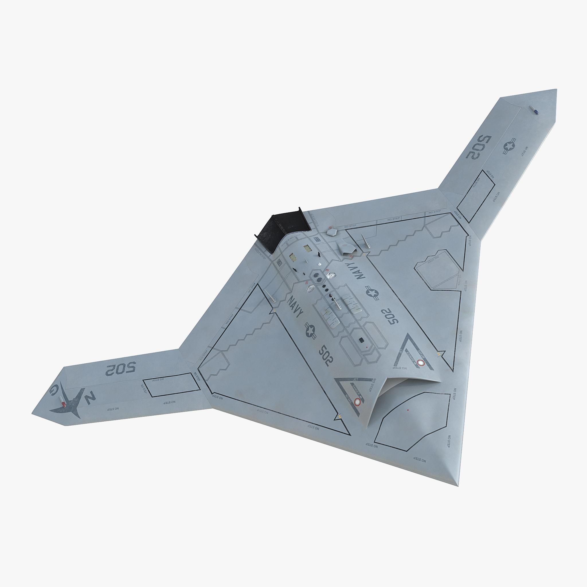

نورثروب جرومان X-47B / فانتوم راي
NORTHROP GRUMMAN X-47B / PHANTOM RAY
بينما كانت القوات الجوية الأمريكية والبحرية الأمريكية تتابع برامجها الهجومية للطائرات بدون طيار ، زاد حماس القواتين لهذا المفهوم بشكل كبير. كانت الطائرات بدون طيار من نجوم التدخل الأمريكي في أفغانستان في عام 2001 و 2002 ، حيث كان للدرون بريداتور المسلح بالهيلفاير مكانة بارزة بشكل خاص ، كما أثبتت الطائرات بدون طيار قيمتها خلال الغزو الأمريكي للعراق في ربيع عام 2003.
كان كل من القوات الجوية والبحرية يطوران خططًا للمتابعة التشغيلية للبرامج الخاصة بكل منهما ، ولكن تزايدت الضغوط على القواتين لدمج جهودهما ، مما أدى إلى تشكيل "النظام الجوي القتالي المشترك بدون طيار Joint Unmanned Combat Air System (J-UCAS) "في أكتوبر 2003 بتوجيه من DARPA.
كانت DARPA و Boeing تعملان على النموذج "X-45B" ، وهي طائرة X-45A موسعة كان يُنظر إليها على أنها نموذج أولي للنسخة التشغيلية من شأنها أن تدخل الخدمة في عام 2008 ، وستحمل حمولة حربية تبلغ 1،590 كجم (3500 رطل) ضمن مدى قتالي 1،665 كيلومتر (900 ميل بحري). كان من المقرر بناء نموذجين، ولكن قبل أن يتم تشكيل أي معدن للطرازين الأوليين من طراز X-45B المخطط لهما ، أعاد سلاح الجو توجيه الجهد إلى طائرة أكثر قدرة ، "X-45C".
جزئيًا بسبب الضغط من شركة Boeing ، في صيف عام 2003 ، شكلت شركة Northrop Grumman تحالفًا مع شركة Lockheed Martin للمساعدة في تطوير الطائرة "X-47B" ، وهي متابعة لطائرة X-47 التي من شأنها أن تنافس جهود شركة Boeing. ركز التحالف على بناء طائرة بدون طيار هجومية خفية يمكن تكييفها مع مجموعة واسعة من المهام.
سيكون للطائرة بدون طيار الهجومية التابعة للبحرية هيكل أقوى لإقلاع وهبوط على حاملة الطائرات ؛ خطاف ايقاف وإلكترونيات الطيران لستهيل عمليات الاقلاع و الهبوط الآلي على حاملة الطائرات ، جنبًا إلى جنب مع "نظام ملاحة " من شأنه أن يعلم الطائرة بدون طيار عن مكانها بالنسبة للحاملة.
ومع ذلك ، كما اتضح ، فإن البرنامج المشترك كان محكوما عليه بالفشل. في تحول مفاجئ ، في أواخر عام 2004 ، تم إعادة تعيين برنامج J-UCAS إلى القوات الجوية ، وإزالة DARPA من قيادة البرنامج. بعد ذلك ، في أوائل عام 2006 ، قررت القوات الجوية الأمريكية أن المتطلبات قد تغيرت وخرجت من البرنامج ، وألغت النماذج الأولية X-45C. ادى ذلك الى الغاء برنامج J-UCAS.

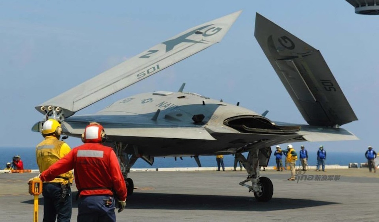

أوائل عام 2007 ، بدأت البحرية في برنامج "UCAS Demonstrator (UCAS-D)" ، حيث شاركت شركتا Boeing و Northrop Grumman في البرنامج وفازت Northrop Grumman عن طريق الدرون X-47B بالمسابقة في أغسطس 2007. تم إطلاق اول طائرة من النموذجين X-47B في أوائل عام 2009 ، وأجرت رحلتها الأولى في أوائل عام 2011 ؛ تبعها الثاني في أواخر العام. كانت X-47B متخفية للغاية كما كانت تحمل مسبار للتزود بالوقود يمكن اخفائه داخل جسم الطائرة.

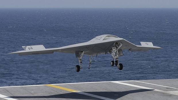

على عكس X-47A ، كان للطائرة X-47B أجنحة مميزة ، ممتدة من جسم على شكل ماسة مثل جسم الطائرة X-47A. تعمل الأجنحة على تحسين المناورة والمدى. تطوى الأجنحة 135 درجة لتخزين في حظيرة الحاملة.
كان الطائرة مدعومة بمحرك نفاث من طراز Pratt & Whitney F100-PW-220U ، وهو نسخة بحرية بدون حارق لاحق من نفس المحرك المستخدم في مقاتلات F-15 و F-16 ، مما يوفر دفع ما يصل إلى 76.6 كيلو نيوتن (7805 كجم / 16000 رطل).

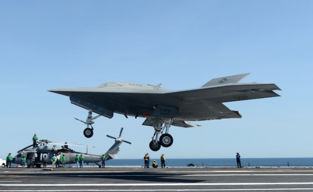

يمكن للطائرة X-47B أن تعمل من حاملة الطائرات في الطقس السيئ للغاية ، ولديها قدرة على التحمل مع إعادة التزود بالوقود في الأجواء لما يصل إلى مائة ساعة ، ويمكن أن تحمل ما مجموعه 121 قنابل قطر صغير (SDB) 110 كيلوغرام (250 رطلاً) في حجرتين للأسلحة. تم العمل أيضًا على توصيل خزانات الوقود بخزانات الأسلحة للسماح باستخدام الطائرة كناقلة للتزود بالوقود وهو مخطط استقبله بحماس طيارو F / A-18 Super Hornet.
تم استخدام عدد من البدائل الجوية F / A-18D و Beech King Air و Learjet - في برنامج التطوير ، بشكل أساسي لتقييم البرامج. أجريت تجارب حاملة الطائرات في عام 2013 مع هبوط أول في 10 يوليو 2013. وانتهى البرنامج في عام 2015 ، مع استخدام كل من X-47B من حين لآخر في التجارب منذ ذلك الحين.

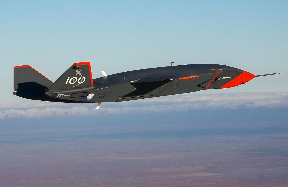

بوينج MQ-25 STINGRAY & ATS
BOEING MQ-25 STINGRAY & ATS
كان من المفترض أن يؤدي برنامج UCAS-D إلى نظام تشغيلي في إطار "المراقبة والإستهداف بدون طيار Unmanned Carrier-LAunched Surveillance & Strike (UCLASS)" ، والذي تم إطلاقه في عام 2013. ومع ذلك ، تم إلغاء التأكيد بسرعة على دور الهجوم ، مع إعادة تركيز UCLASS على مهمة "الاستخبارات والمراقبة والاستطلاع (ISR)" ، حيث كانت هناك شكوك في أن الطائرات بدون طيار ذاتية التحكم مناسبة للقتال المباشر. في عام 2016 ، أعيد تحديد المتطلبات مرة أخرى ، للتركيز على استخدم الدرون للاعادة التزويد بالوقود جوا انطلاقا من حاملة الطائرات مع مهام ISR وترحيل الاتصالات كمهام ثانوية محتملة ، وتأجيل مهام الإستهداف مستقبلا.
تحول برنامج UCLASS الى "نظام التزود بالوقود الجوي القائم على الحاملة Carrier-Based Aerial Refueling System (CBARS)" التابع للبحرية. قدمت أربع شركات مقترحات بما في ذلك جنرال أتوميكس ، لوكهيد مارتن ، نورثروب غرومان ، وبوينغ. انسحبت شركة نورثروب جرومان في وقت مبكر ، حيث قال مسؤولو الشركة إنهم لا يعتقدون أن لديهم ملاءمة جيدة للمتطلبات. فازت شركة Boeing بالمسابقة في عام 2018 مع الدرون "MQ-25 Stingray" ، حيث طلبت البحرية مجموعة أولية من أربع نماذج للاختبار والتقييم ، مع التخطيط لشراء ما يصل إلى 69 طائرة أخرى.
شعر بعض المراقبين بالحيرة من برنامج CBARS: فقد بدأت البحرية في طلب طائرة هجومية بدون طيار ، مع قدرات ISR ، وانتهى الأمر بطائرة تزويد بالوقود بدون طيار بدلاً من ذلك. عند التفكير ، كان الأمر منطقيًا: كان للبحرية مطلبًا لمزيد من قدرة التزويد بالوقود جوا وشراء طائرات بدون طيار رخيصة نسبيًا بحيث يكون الامر أكثر فعالية من حيث التكلفة من شراء طائرات سوبر هورنتس باهظة الثمن - مما يسمح لطائرات Super Hornets بالتخلي عن دور التزويد بالوقود جوا والتركيز على القتال بدلاً من ذلك. بالإضافة إلى ذلك ، لم يكن هناك ما يشير إلى أنه لا يمكن استخدام MQ-25 في مهام أخرى.
يمكن للبحرية الحصول بسرعة على طائرات MQ-25 ، ثم تحويلها لمهام أخرى بمرور الوقت.
على أي حال ، على الرغم من أن طائرة Boeing MQ-25 استفادت من "Phantom Ray" إلا أن STINGRAY كان لها تصميم مختلف بشكل واضح. بينما كانت Phantom Ray عبارة عن جناح طائر ، كان لدى MQ-25 جسم مختلف مع مدخل محرك في الخلف ، وأجنحة مائلة قليلاً إلى الخلف بشكل جيد ، وذيل على شكل حرف V حيث تتحرك زعانف الذيل بالكامل. كان هناك نقاط تعليق تحت كل جناح ، وكانت الوظيفة الأساسية هي حمل خزان وقود أو حاوية صهريج -على الرغم من أن الرسوم التوضيحية تظهر أيضًا أنها تحمل ذخائرتين بعيدتين اضافة الى بودات الاستطلاع و الاتصالات التي هي أيضًا خيارات واضحة.
كانت الستينغراي مزودة بمعدات هبوط ثلاثية العجلات يمكن سحب للخلف. كان لمعدات الأنف عجلات مزدوجة و الالية الخاصة بالمنجنيق ؛ كان هناك خطاف ايقاف تحت جسم الطائرة الخلفي.
يبلغ طول الطائرة بدون طيار 16 مترًا (51 قدمًا) ويبلغ طول جناحيها 23 مترًا (31 قدمًا) - يتم طي الأجنحة لتخزين على سطح الحاملة مما يقلل العرض إلى 9.5 متر (31 قدمًا). كانت الطائرة مدعومة بمحرك توربيني واحد من رولز رويس AE 3007N يولد قوة دفع 44.1 كيلو نيوتن (4500 كجم / 10.000 رطل) ضمن نصف قطر تشغيلي يبلغ 925 كيلومترًا (575 ميلًا / 500 ميل بحري).
كانت الرحلة الأولى للنموذج الأولي في 19 سبتمبر 2019 ؛ حلقت أول طائرة تطورية في عام 2021 ، مع امكانية الدخول للخدمة في موعد لا يتجاوز عام 2024.
في غضون ذلك ، انتقل سلاح الجو الأمريكي إلى مفهوم جديد ، "Loyal Wingman" الفكرة هي أن يكون لديك طائرة بدون طيار شبه مستقلة يمكن أن تصاحب مقاتلة ماهولة ويتم تكليفها بمهام داعمة من قبل الطيار. يمكن السيطرة على ثلاثة أو أربعة مقاتلات عن طريق طيار واحد الذي يصدر الأوامر العامة ، والطائرات بدون طيار تكتشف التفاصيل من تلقاء نفسها. سوف يضاعف قدرات الطيار من دون الترفيع في التكاليف من خلال الاعتماد على الرادار المتقدم للمقاتلة وأنظمة القتال الأخرى.
تم الكشف عن نموذج بالحجم الطبيعي للطائرة بدون طيار من طراز بوينج "نظام فرق القوة الجوية Airpower Teaming System (ATS)" في المعرض الجوي الدولي الأسترالي في أوائل عام 2019. تم تطوير الطائرة بدون طيار بواسطة Boeing Autonomous Systems ووحدة Boeing's Phantom Works International في أستراليا ، مع قيام طائرة العرض بأول رحلة لها في 1 مارس 2021.
يبلغ طول النموذج ATS ما يقرب من 11.6 مترًا (38 قدمًا) ، ويبلغ طول جناحيها 10.9 مترًا (24 قدمًا). لقد تميزت بأجنحة مائلة عالية ، وذيل على شكل حرف V مع ذيل متحرك بالكامل ، ومعدات هبوط ثلاثية العجلات قابلة للسحب. سيتم تشغيل طائرة الإنتاج بواسطة محرك مشتق من محرك توربوفان نفاث تجاري. سيكون لها نظام رحلة / مهمة بالذكاء الاصطناعي والذي سيسمح لها بمرافقة الطائرات الأخرى بأمان. سيبلغ مداها 3700 كيلومتر (2300 ميل / 2000 ميل بحري) ، وسيكون لها أداء كافٍ لمواكبة مقاتلات البحرية الأمريكية أو مقاتلات RAAF Super Hornet.
سيكون التصميم منخفض التكلفة ونمطيًا ومرنًا ، ويمكن إعادة تشكيله بسرعة لمهام مختلفة باستخدام حمولات "إضافية ، سريعة". يمكن تبديل قسم الأنف لمهام مختلفة. تم تصميم البديل متعدد المهام الأولي للاستخبارات والمراقبة والاستطلاع والحرب الإلكترونية. يعتبر ترحيل الاتصالات خيارًا واضحًا آخر ؛ لا يمكن للدون حمل الذخيرة حتى الآن.
عملت Boeing في ATS بالشراكة مع القوات الجوية الملكية الأسترالية (RAAF) ، بتمويل من Boeing وحكومة كانبيرا ، وبمشاركة الموردين المحليين. أمرت RAAF بثلاث طائرات ATS في البداية ، ورفعت العدد الإجمالي لاحقًا إلى ستة. الخطة هي بيع الطائرة بدون طيار في جميع أنحاء العالم ؛ تم تحديد موقع التطوير في أستراليا ، جزئيًا على الأقل ، لأن ذلك على ما يبدو يعني ضوابط أقل على الصادرات.

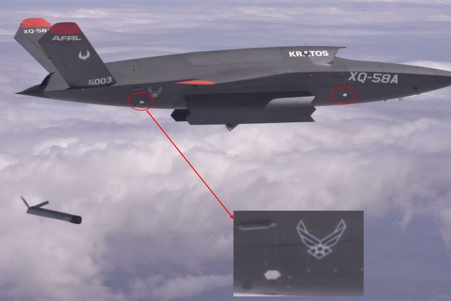

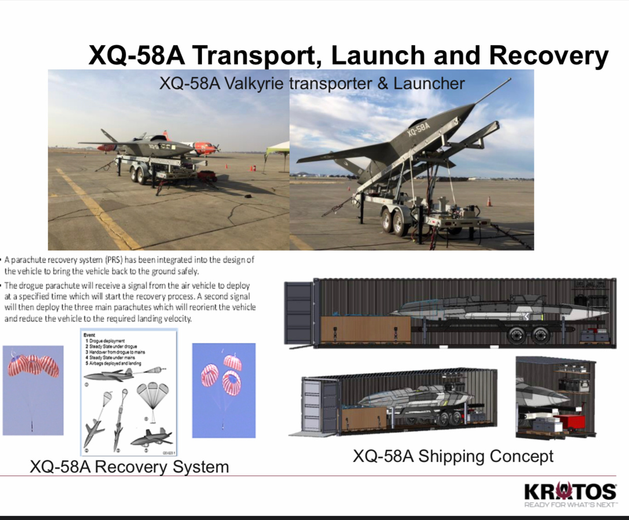

بالتوازي تقريبًا ، تعمل شركة Kratos Systems الأمريكية على طائرة بدون طيار تشبه إلى حد كبير طائرة Boeing ATS ، بموجب عقد من تحت إشراف مختبر أبحاث القوات الجوية الأمريكية (AFRL) ، مع أول رحلة لـ "XQ-58A فالكيري "في 5 مارس 2019.
وقد تم بناؤه استجابةً لـبرنامج "تكنولوجيا الطائرات منخفضة التكلفة القابلة للاستغلال" الخاصة بـ AFRL ، والتي تهدف إلى إنتاج طائرات مقاتلة رخيصة نسبيًا. كانت أول رحلة لطائرة XQ-58A بعد 2.5 سنة فقط من منح العقد. كان تصميم الطائرة خفيًا ، بأجنحة مائلة وذيل فراشة او باختصار جناح على شكل حرف V ومأخذ محرك لمحرك توربيني صغير في الخلف. يتم إطلاق الطائرة من سكة حديدية واستعادتها بالمظلة.
