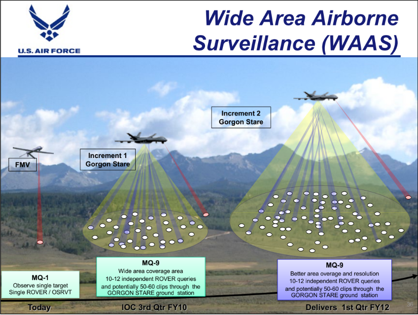

وفي الوقت نفسه ، تعد مستشعرات الصور المتحركة واسعة النطاق (WAMI) عبارة عن كاميرات فيديو كبيرة جدًا ، قادرة على تسجيل مناطق بحجم مدينة بدقة عالية. يمكن لكاميرات WAMI مثل Gorgon Stare التابعة لسلاح الجو ، والمثبتة على متن أسطول من MQ-9 Reapers غير المسلحة ، تتبع آلاف الأهداف في وقت واحد. نظرًا لمنطقة التغطية الواسعة ، يمكن استخدام مستشعر WAMI واحد لإجراء العديد من عمليات المراقبة على أهداف متباينة في وقت واحد ، أو لتتبع هدف واحد على مسافات شاسعة.
تحتوي مستشعرات WAMI أيضًا على وظيفة الرجوع التي تسمح للمحللين بتتبع هدف لم يتم تحديده سابقًا في الوقت المناسب ، لمعرفة من أين أتى - وهي ميزة تُعرف بشكل غير رسمي باسم "combat TiVO". يمكّن هذا المشغلين من معرفة أين يعيش الهدف ومن يرتبط به وما إلى ذلك. يمكن لبعض مستشعرات WAMI أيضًا إرسال إطارات او لقطات فردية قابلة للتوجيه من اللقطات (المعروفة باسم "chip outs") إلى أطقم الأرض ، الذين يمكنهم استخدامها لمراقبة أي شيء داخل منطقة التغطية الكاملة للمستشعر كما لو كان لديهم طائرة بدون طيار مزودة بتقنية FMV.
على مر السنين منذ أن تم تقديم التكنولوجيا لأول مرة في عام 2006 ، تم استخدام أكثر من اثني عشر نوعًا مختلفًا من WAMI في العمليات الأمريكية ، عادةً على متن الطائرات المأهولة. تظل معظم التفاصيل المحيطة بهذه العمليات سرية ، لكن الأدلة المحدودة المتاحة تشير إلى أن التكنولوجيا يمكن أن تكون فعالة للغاية في تمكين العمليات المميتة.
في السنوات القادمة ، من المحتمل أن تصبح WAMI سمة مشتركة في طائرات المراقبة غير المسلحة بدون طيار.
في طلب ميزانية 2021 ، طلبت وزارة الدفاع الأمريكية 46.1 دولارًا مليون دولار لبرنامج Gorgon Stare ، أي أكثر من ضعف ما أنفقه في الميزانية السابقة. كما طلبت القيادة المركزية الأمريكية من الكونغرس تمويل 238 مليون دولار لطائرة MQ-9 Reaper إضافية وطائرات أخرى لنقل أنظمة Gorgon Stare في مناطق الصراع النشطة. تقوم Elbit و Israel Aerospace Industries و Sentient Vision و Controp بتسويق وبيع مستشعرات WAMI - بما في ذلك المستشعرات التي لا تخضع لضوابط التصدير وأجهزة الاستشعار التي تكون خفيفة بما يكفي لتلائم طائرات المراقبة الصغيرة بدون طيار.
رسم يوضح منطقة التغطية النسبية لكاميرا فيديو الحركة الكاملة (أقصى اليسار) وجهازي استشعار WAMI.

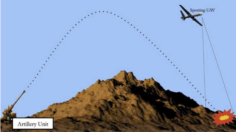

توجيه نيران المدفعية ARTILLERY SPOTTING
يشير اكتشاف المدفعية إلى العمليات التي يقوم بها كيان المراقبة -الدرون فى هذه الحالة- ضمن النطاق المرئي للهدف بنقل معلومات حول هذا الهدف إلى وحدة مدفعية خارج النطاق المرئي (انظر الصورة).
لا يشمل ذلك تحديد موقع الهدف فحسب ، بل يشمل أيضًا تصحيح النيران ، حيث يقوم كيان المراقبة بإرشاد وحدة المدفعية حول كيفية ضبط هدفها بعد طلقة أولية. يتيح ذلك لفرق المدفعية إطلاق النار على الأهداف بدقة أكبر. بينما يمكن إجراء اكتشاف المدفعية بوسائل متنوعة ، مثل الطائرات المأهولة و "المراقبون المتقدمون" الافراد على الأرض ، إلا أنها مناسبة تمامًا للطائرات بدون طيار. وفقًا لبعض الدراسات ما لا يقل عن 11 جيشًا في جميع أنحاء العالم تدعم سلاح المدفعية بطائرات استطلاع بدون طيار.
يمكن أن يكون تأثير الطائرات بدون طيار في اكتشاف المدفعية كبيرًا. لاحظ خبراء المدفعية من مشاة البحرية الأمريكية أنه حتى طائرات الاستطلاع الصغيرة بدون طيار يمكن أن تمكن مجموعات المدفعية من إطلاق النار على أهداف "لا يمكن ملاحظتها بسبب التعتيم أو المسافة أو الظلام أو زاوية المراقبة أو التضاريس المسطحة." قد تساعد أيضًا في زيادة مدى نيران المدفعية. تصف وثيقة للجيش الأمريكي كيف يمكن للطائرات بدون طيار التي يشغلها مراقبون أماميون فرديون تمكين القوات من إطلاق النار على مواقع تصل إلى "مئات الأميال". كما تمكّن الطائرات بدون طيار من إطلاق نيران المدفعية في المناطق التي قد تكون شديدة الخطورة أو يصعب الوصول إليها من قبل المراقبين البشريين على الأرض.
أظهرت تمارين سلاح مشاة البحرية الأمريكية أيضًا أن الطائرات بدون طيار يمكنها تسريع عملية تصحيح النيران بفضل البرنامج الذي يحسب بشكل فوري المسافة والاتجاه بين نقطتين في المنطقة المرصودة - هذه الميزة مهمة لتحديد درجة الخطأ بدقة ، وبالتالي التصحيح الضروري ، بين منطقة تأثير طلقة مدفعية أولية والهدف المقصود.

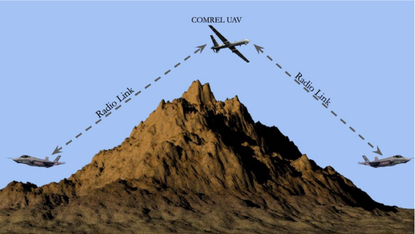

مرافقة المركبات المأهولة MANNED-UNMANNED TEAMING
تمثل تقنية (MUM-T) الاتصال المباشر أو التنسيق بين طائرة أو مركبة مأهولة ونظام غير مأهول. إنها عبارة شاملة يمكن أن تشمل مجموعة واسعة من الترتيبات التشغيلية ، من الاستحواذ على الهدف و Buddy Lasing إلى التحكم المباشر في الطائرة بدون طيار من قبل طيار الطائرة المأهولة. في هذا القسم ، سنركز على مجموعة فرعية من عمليات MUM-T حيث يتلقى طيارو الطائرات المأهولة معلومات الاستشعار إلى قمرة القيادة الخاصة بهم مباشرة من طائرة بدون طيار. يسمح هذا للطيارين برؤية ما تراه الطائرة بدون طيار بالضبط ، حتى عندما تكون الطائرة بدون طيار على بعد عشرات أو حتى مئات الكيلومترات.
الهدف من عمليات MUM-T هو تحقيق "قدر أكبر من الفتك". يسمح للطائرات المسلحة بتحديد الأهداف على نطاق واسع أو في المناطق التي
يتعذر الوصول إليها والتي يمكن أن تعزز بشكل كبير فعالية الإجراءات الحركية في بعض الحالات. في اختبار في فورت إيروين في عام 2013 ، أرسل الدرون Gray Eagle التابع للجيش الأمريكي لقطات فيديو مباشرة إلى قمرة القيادة للمروحية AH-64E Apache كانت على بعد أكثر من 100 كيلومتر. باستخدام موجز الفيديو هذا من الطائرة بدون طيار ، تمكن طاقم السفينة الحربية من "تنسيق نيران المدفعية لتدمير الهدف المحدد".

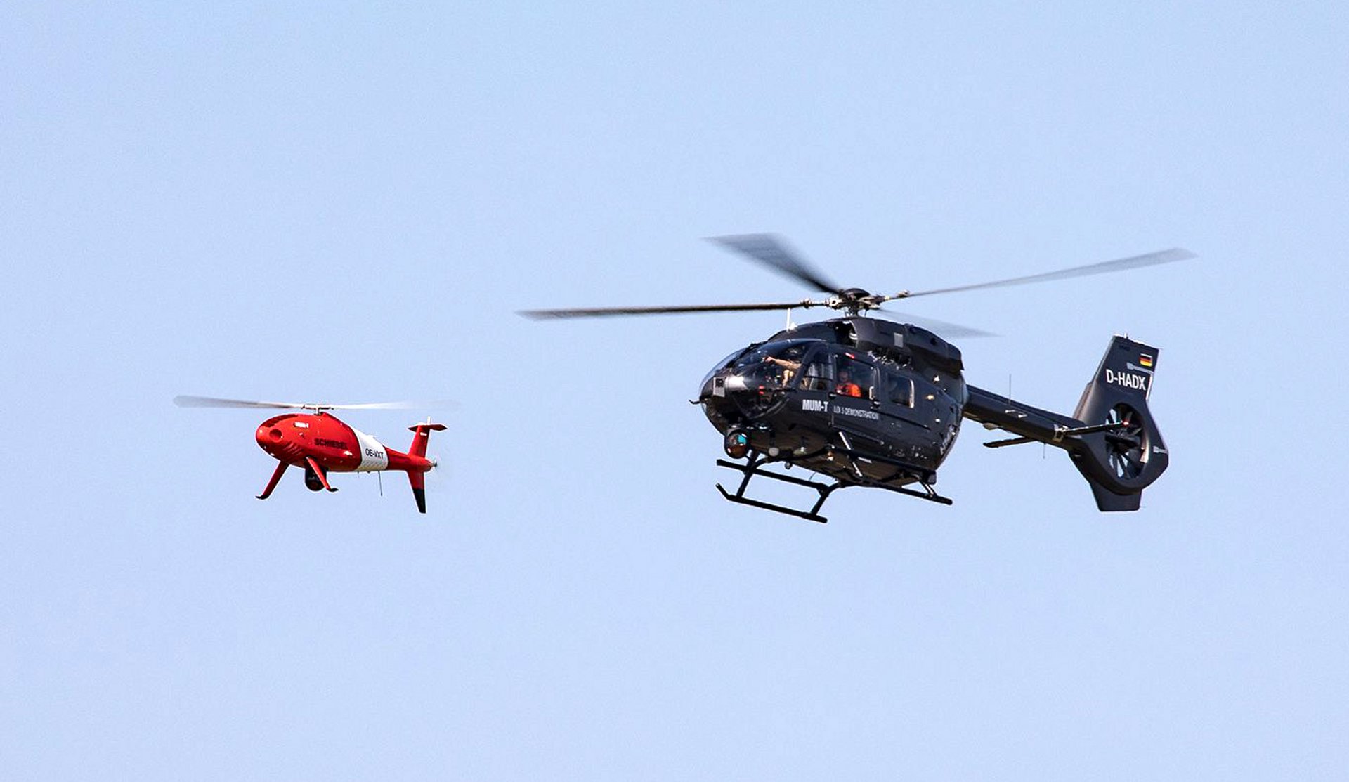

تقول شركة General Atomics Aeronautical Systems أن الدرون PredatorXP - وهو نوع غير مسلح من طراز Predator صمم على وجه التحديد
يمكن استخدامه في عمليات MUM-T. في عام 2018 ، أظهرت شركتا Airbus Helicopters و Schiebel الأوروبية قدرة MUM-T بين مروحية من طراز H145 وطائرة بدون طيار من طراز Camcopter S-100.

دراسة الحالة: الأباتشي و MUM-T
يحتفظ الجيش الأمريكي ببرنامج مستمر مكثف لتطوير أنظمة وتقنيات لتجميع طائرات الهليكوبتر الحربية من طراز AH-64E Apache مع طائرات المراقبة والاستطلاع بدون طيار مثل RQ-7B Shadow و MQ-1C Gray Eagle. في مهمة نموذجية ، ستنقل طائرة بدون طيار واحدة أو أكثر بيانات وصفية حية إلى طياري طائرة أباتشي واحدة أو أكثر ، وهذا يسمح لطياري المروحية الحربية برؤية الهدف قبل الوصول إلى موقعه بوقت طويل ، بالإضافة إلى مهاجمة الأهداف خارج نطاقهم المرئي - قدرة مفيدة للهجمات المفاجئة أو الهجمات في المناطق المتنازع عليها. على سبيل المثال
أظهرت تجربة Apache MUM-T كيف يمكن للطائرات بدون طيار نقل موقع الهدف إلى الأباتشي المنتظرة على الجانب الآخر من الهدف. يصل مدى MUM-T إلى 50 كم. أفادت كتيبة أباتشي في أفغانستان أنها استخدمت القدرة في 60 في المائة على الأقل من مهام "النيران المباشرة" في عام 2014.
في ظروف معينة ، يمكن لطياري أباتشي التحكم بشكل مباشر في مستشعرات الطائرة بدون طيار ، بدلاً من الاضطرار إلى إخبار مشغلي الطائرة بدون طيار أين يبحثون أو ما يجب تكبيره. مع استمرار وزارة الدفاع في توسيع برنامج Apache MUM-T والمبادرات المماثلة الأخرى ، ستصبح هذه القدرة متاحة بشكل روتيني لأباتشي والطيارين الآخرين في هذا المجال.

في مهام تامين الاتصالات Communications Relay (COMREL) تقوم طائرة بدون طيار بربط مركبتين أو أكثر من المركبات المأهولة أو الفرق الأرضية التي ليس لديها القدرة على التواصل مع بعضها البعض بشكل مباشر. على سبيل المثال ، إذا كانت طائرتان مأهولتان تعملان على ارتفاع منخفض على جانبي جبل كبير ، فقد لا يتمكن الطيارون من الاتصال مباشرة ببعضهم البعض باستخدام إشارات "line of sight" اللاسلكية ؛ للتغلب على هذه المشكلة يمكن أن تطير طائرة بدون طيار مزودة بهوائيات إرسال لاسلكي نظرًا لأن الطائرة بدون طيار تحافظ على خط رؤية مباشر مع كلتا الطائرتين ، يمكن للطائرتين التواصل مع بعضهما البعض عن طريق تمرير اتصالاتهما عبر الطائرة بدون طيار.
رسم توضيحي لعملية تامين او ترحيل الاتصالات تنقل الطائرة بدون طيار الاتصالات اللاسلكية بين الطائرات المقاتلة غير القادرة على الاتصال ببعضها البعض بشكل مباشر بسبب التضاريس.
يمكن أيضًا استخدام COMREL لتوصيل الكيانات التي تستخدم أنظمة اتصالات غير متوافقة. على سبيل المثال ، قد ترغب طائرة أو وحدة تستخدم راديو RF في التواصل مع كيان آخر لا يمكن الوصول إليه إلا عن طريق الهاتف عبر الأقمار الصناعية ؛ يمكن أن تعمل طائرة الاتصالات كبوابة لتوصيل الاثنين ، على غرار الطريقة التي يربط بها مشغل الهاتف شخصين لا يملكان القدرة على الاتصال ببعضهما البعض مباشرة. في مهمة معقدة ، قد تعمل الأصول المتعددة التي تحاول التنسيق إما خارج نطاق الاتصالات المباشرة لبعضها البعض أو باستخدام أنظمة اتصالات مختلفة: يمكن لنظام ترحيل اتصالات واحد أن يربط هذه الاتصالات معًا للمستخدمين العسكريين يمكن استخدام الطائرات بدون طيار كمرحلات اتصالات حتى أثناء قيامهم بإجراء مختلف عن المهمة الأساسية.
في أفغانستان ، حيث يمكن للتضاريس الجبلية أن تعيق الاتصالات المباشرة في كثير من الأحيان استخدمت القوات الأمريكية على نطاق واسع نظامًا يُعرف باسم عقدة الاتصالات المحمولة جواً Battlefield Airborne Communications Node (BACN) على متن أسطول مختلط من طائرات EQ-4B Global Hawk بدون طيار وطائرات E-11A Gulfstream. يمكن لهذه الطائرات توصيل روابط بيانات متباينة من أنواع متعددة من أنظمة الراديو والهواتف وأنظمة الاتصالات عبر الأقمار الصناعية. يشير رسم تخطيطي واحد لوزارة الدفاع يوضح مفهوم BACN للعمليات إلى أنه متوافق مع الطائرات المقاتلة F-18 و F-16 وطائرات القيادة والسيطرة E-8 و E-3 وطائرة الهجوم الأرضي A-10 والفرق القتالية على الأرض.
