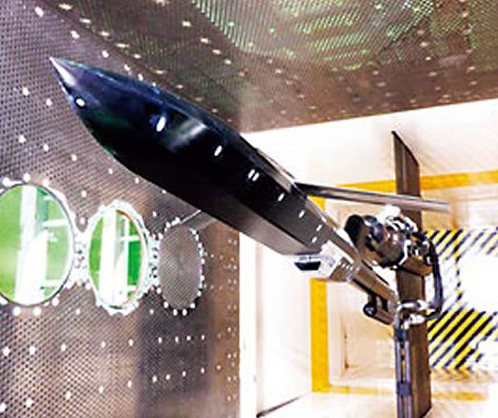

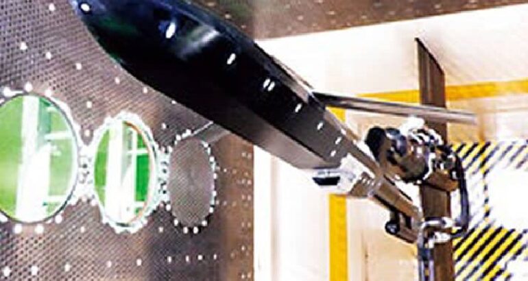

Here is our first look at Japan's Type 12 SSM (Upgraded)
تطوير "صواريخ سطح -سفن Surface-to-Ship من النوع 12 (مطورة)" صورة من الكتاب الأبيض للدفاع الياباني من خلال Nagoya Guidance & Propulsion Systems Works ، Mitsubishi Heavy Industries، Ltd.
17 أغسطس 2022
سوف يجلب النوع 12 SSM (تمت ترقيته) نطاقًا أكبر ويكون أكثر فتكًا وقابلية للبقاء

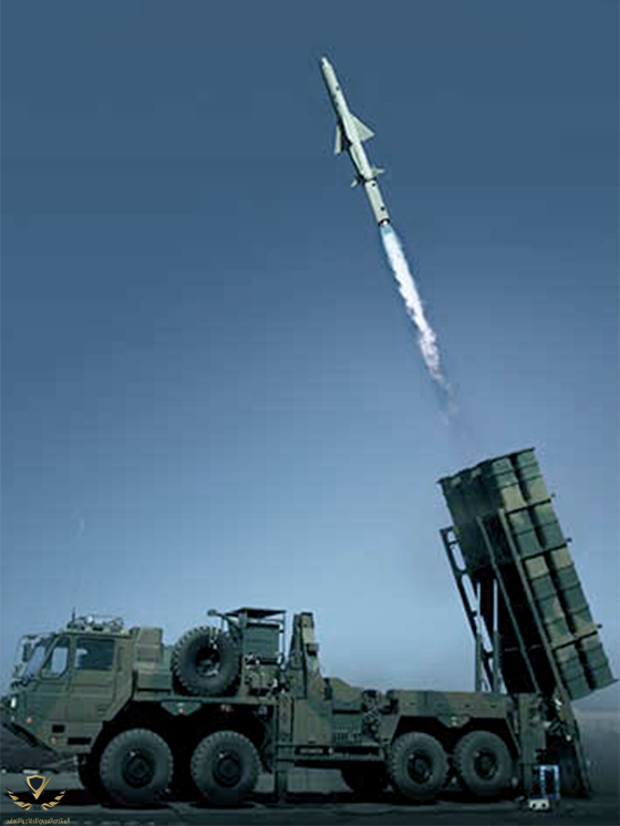

في 2 أغسطس 2022 أفادت صحيفة Mainichi Shimbun اليابانية الرئيسية أن وزارة الدفاع اليابانية (MoD) تبحث في تسريع نشر النسخة المطورة من صاروخ سطح-سفينة من نوع surface-to-ship missile Type 12 (SSM) الذي يجري تطويره حاليًا.
صاروخ 12 SSM (تمت ترقيته)​
يقدم الكتاب الأبيض للدفاع الذي صدر في نهاية يوليوز 2022 أول نظرة على الصاروخ و تُظهر الصورة التي قدمتها شركة Mitsubishi Heavy Industries ، الشركة المصنعة للنوع 12 SSM ، صاروخًا على شكل AGM-158 JASSM.
يبلغ مدى الصاروخ 12 SSM في الأصل حوالي 200 كيلومتر و تهدف النسخة المطورة الحديثة إلى توسيع المدى إلى 900 كيلومتر على الأقل ، وفي النهاية إلى 1200 كيلومتر. كما تم تعديل شكل الصاروخ لتقليل المقطع العرضي للرادار radar cross section أو (RCS) وجعله متخفيًا.
ستنفذ "Type 12 SSM (Upgraded)" الأمر المحدث Up to Date Command أي (UDTC) ، والذي يسمح للصاروخ بتلقي معلومات حول الهدف عبر اتصالات الأقمار الصناعية أثناء الطيران ومهاجمة الأهداف المتحركة بشكل أكثر دقة.

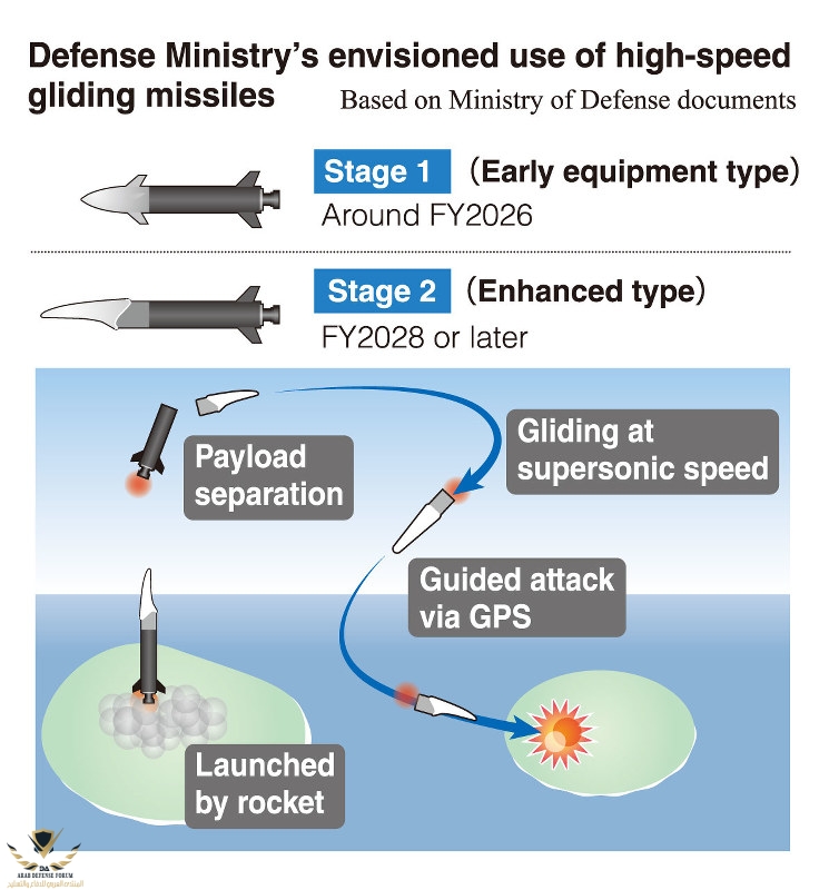

على خلفية القوة العسكرية المتنامية للصين ، قامت اليابان مؤخرًا بنشر الأسلحة بوتيرة متسارعة و على سبيل المثال ، مركبة الانزلاق الفرط صوتية HVGP أو Hyper-Velocity Gliding Projectile ، الذي يجري تطويرها حاليًا لقوة الدفاع الذاتي البرية اليابانية (JGSDF) ، مقسمة إلى مرحلتين من مراحل التطوير: Block 1 للنشر المبكر و Block 2 للحصول على أداء أعلى.
يتم إطلاق HVGP من قاذفة أرضية متنقلة و بمجرد وصولها إلى ارتفاع معين ، تنفصل الطائرة الشراعية عن الداعم ، ثم تنزلق على ارتفاعات عالية بسرعات تفوق سرعة الصوت (من المتوقع أن تصل إلى سرعة تفوق سرعة الصوت في Block 2) أثناء توجيهها بواسطة النظام العالمي للملاحة عبر الأقمار الصناعية (GNSS) ثم تطير إلى النقطة المستهدفة و يتم مهاجمة الهدف مباشرة من أعلى عند غوص ب 90 درجة.
من أجل منع الجيش الصيني من غزو الجزر اليابانية النائية ، بما في ذلك جزر سينكاكو ، فإن مدافع الهاوتزر ونظام إطلاق الصواريخ المتعددة (MLRS) التي تم نشرها حاليًا بواسطة JGSDF غير كافية من حيث المدى ، ومن الضروري نشر HVGP ، والتي لديها مدى لا يقل عن عدة مئات من الكيلومترات.
لذلك ، فإن الخطوة الأولى هي نشر HVGP Block 1 لتحقيق هذا الهدف في أقرب وقت ممكن ، يليه نشر Block 2 ، الذي له مدى أطول بكثير ويُعتقد أنه مزود بباحث يسمح له باستهداف الهاتف المحمول للأهداف، في الوقت الحالي ، من المتوقع أن يتم نشر Block 1 في السنة المالية 2026 و Block 2 في السنة المالية 2028 - 2030 أو ما بعده.
