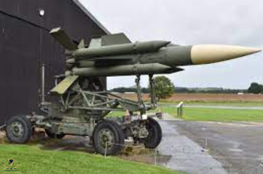

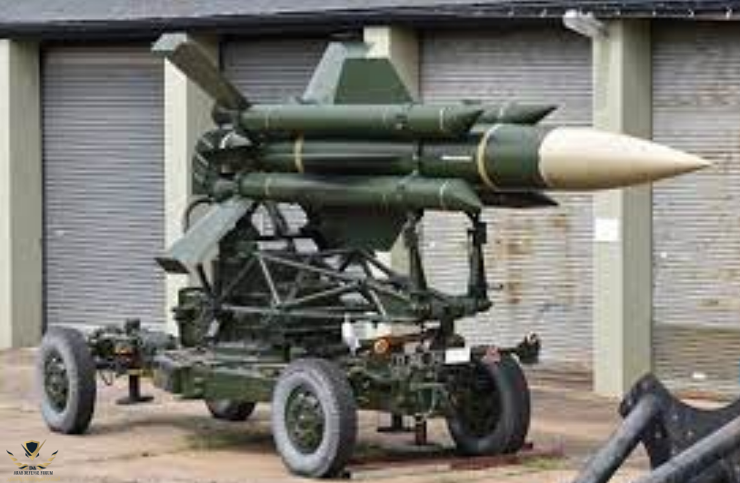

اليوم سوف يكون الموضوع عن أول منظومة دفاع جوي امتلكتها السعودية من نوع Thunderbird
-منظومة Thunderbird البريطانية للدفاع الجوي:
ال Thunderbird هو صاروخ موجه أرض-جو متحرك للغاية مصمم للاشتباك مع الطائرات السريعة التحليق ، وقد تم تقديمه لأول مرة للخدمة مع الجيش البريطاني في عام 1960. وحل محله Thunderbird 2 ، الذي دخل الخدمة مع أفواج الدفاع الجوي الثقيل المدفعية الملكية في 1965-1966. كان لدى Thunderbird 2 نظام توجيه محسّن وكان قادرًا على إشراك أهداف على ارتفاعات أقل بكثير ، ولكن تم سحبه من الخدمة في الثمانينيات ، عندما تم استبداله بصاروخ Rapier المضاد للطائرات.
كان أداء Thunderbird مشابهًا لأداء صواريخ شبه محمولة أخرى مثل US MIM-23 Hawk والسوفيتي 2K11 Krug المحمول بالكامل ، على الرغم من أنه يسبق كلا النظامين. بعد ترقيات منتصف العمر ، والتي تشاركت العديد من المكونات مع سلاح الجو الملكي البريطاني بريستول بلودهاوند ، ظهرت ثندربيرد بنظام صاروخ موجه راداري مستمر الموجة كان شديد المقاومة للتشويش والخداع بالرادار ، وكان قادرًا على تتبع الأهداف حتى على ارتفاعات منخفضة جدًا .
-تاريخ منظومة Thunderbird:
يعود تاريخ ثندربيرد إلى إعادة تنظيم مشاريع الصواريخ البريطانية عام 1947. في ذلك الوقت ، كانت هناك مجموعة متنوعة من المفاهيم قيد الدراسة بين مجموعات مختلفة في الجيش البريطاني والبحرية الملكية والقوات الجوية الملكية. تم تسليم كل هذه إلى وزارة التموين (MoS) مع توفير التوجيه الفني من المؤسسة الملكية للطائرات (RAE).
في عام 1949 ، بعد اختبار الأسلحة النووية في الاتحاد السوفياتي ، اهتمت الحكومة البريطانية بمسألة حماية أراضي البلاد من هجوم جوي نووي. من بين الإجراءات الأخرى ، تم اعتماد مشروع المرحلة للتطوير: التطوير المرحلي للصواريخ المضادة للطائرات لحماية أراضي البلاد. تنص المرحلة "الأولى" على إنشاء أنظمة دفاع جوي متوسطة المدى للدفاع عن القواعد العسكرية وأهم الأشياء. يجب ألا يزيد مدى نظام الدفاع الجوي هذا عن 20 ميلاً ، وأن يتصدى بشكل فعال للغارات التي تشنها الطائرات دون سرعة الصوت / العابرة للحدود.

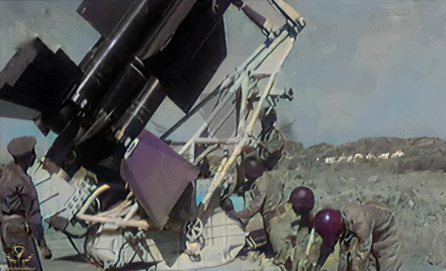

-دخول المنظومة الخدمة عند الدفاع الجوي السعودي:

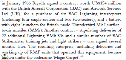

في يناير 1966 ، وقعت الرياض عقدًا بقيمة 154 مليون دولار أمريكي مع شركة الطائرات البريطانية (BAC) وشركة Airwork Services Ltd (المملكة المتحدة) ، لشراء ستة مقاتلات اعتراضية من طراز BAC Lightning (بما في ذلك أربعة مقاعد فردية ومقعدين) ، و بطارية بها ثماني قاذفات لصواريخ أرض-جو (سام) من طراز ثندربيرد إم كيه 1 البريطانية. عقد آخر - ينص على تسليم 22 طائرة Lightning F.Mk 53s إضافية وعدد مماثل من طائرات التدريب BAC Strikemaster وطائرات الهجوم الخفيفة - تم توقيعه بعد عدة أشهر. أصبحت المؤسسة الناتجة ، بما في ذلك عمليات التسليم وتشغيل وحدات القوات الجوية الملكية السعودية التي تشغل هذه المعدات ، معروفة تحت الاسم الرمزي "ماجيك كاربت".

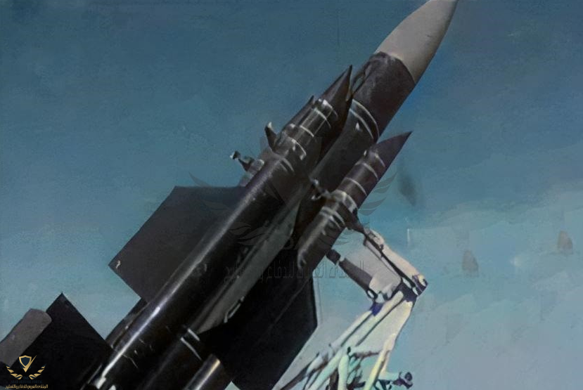

تم نشر و تفعيل منظومة Thunderbird في السعودية في الستينات خلال الأزمة اليمنية كوسيلة لردع التواجد الجوي السوفييتي في اليمن و التصدي للإختراقات الجوية المتكررة.
صور نادرة من الأخ حميد707 @حميد707 لمنظومة Thunderbird في الخدمة عند الدفاع الجوي السعودي.

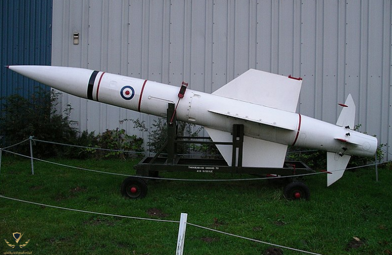

-الخصائص التقنية للمنظومة:
-الطول: 6.35 متر
-قطر الجسم: 0.527 متر
-مدى الزعنفة: 1.63 متر
-الرؤوس الحربية: رأس حربي ذو قضيب مستمر شديد الانفجار
-السرعة: ماخ 2.7
-المدى: 75 كيلومتر
-نظام التوجيه: صاروخ موجه بالرادار شبه النشط
-منصة الإطلاق: سكة واحدة ، مثبتة على الأرض (غير متحركة)
