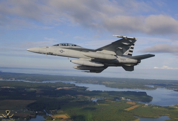

تقوم البحرية الأمريكية ولوكهيد مارتن بوضع اللمسات الأخيرة على الاستعدادات لإدخال انظمة الاستشعار IRST21 على الطائرات المقاتلة F / A-18E / F "Super Hornet".
يتميز أحدث إصدار من نظام IRST21 للبحرية الأمريكية ببصريات محسنة وخوارزميات أفضل تزيد بشكل كبير من نطاق اكتشاف التهديدات.
نظام IRST21 Block II هو الآن قيد الإنتاج وإجراء اختبارات الطيران استعدادًا للتكامل على نطاق واسع، تم إثبات نظام الاستشعار IRST21 في أكثر من 300000 ساعة طيران على منصات مختلفة ، مع تسليم 505 أنظمة إلى البحرية والقوات الجوية الأمريكية وغيرها من الخدمات اعتبارًا من 1 أبريل 2022 بالنسبة للبحرية ، تم دمج IRST21 في مقدمة مركز خزان الوقود، بالنسبة لسلاح الجو ، يعمل مستشعر IRST21 على هيكل لوكهيد مارتن.

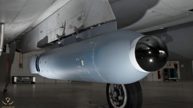

نظام irst21 هو مستشعر بالأشعة تحت الحمراء من شركة Lockheed Martin وهو عبارة عن مستشعر بحث وتتبع بالأشعة تحت الحمراء طويل الموجة يكتشف بشكل سلبي الأهداف الجوية التي تتجاوز النطاق المرئي ، هذا يجعل من مقاتلة F / A-18 بأكملها أكثر قدرة وفتكًا.

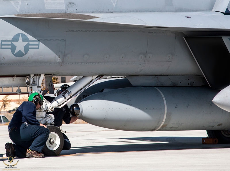

تم تطوير نظام IRST21 BlockII (البحث والتتبع بالأشعة تحت الحمراء Infrared Search-and-Track) AN / ASG-34 المخصص لـ "Super Hornet" بالاشتراك مع Lockheed-Martin و Boeing و General Electric، على عكس أنظمة IRST المثبتة على مقدمة المقاتلات ، يتم تثبيت هذا النظام في خزان بطني من النوع General-Electric FPU-13.
وفقًا لمصمميها ، فهي قادرة ، على الرغم من موقعها الخاص على متن الطائرة ، على تتبع أهداف عالية تصل إلى 16000 متر فوق مستوى سطح البحر و يتم دمج البيانات من مستشعر IRST21 BlockII مع المعلومات الأخرى التي تم الحصول عليها بواسطة المستشعرات المختلفة المجهزة بها مقاتلات F / A-18E / F "Super Hornet" وبالتالي زيادة وعي الطيار بالحالة.
بالإضافة إلى ذلك ، فإنه يوفر زيادة في الوقود ، حيث يحتفظ الخزان بدوره الأساسي و تتيح إضافة مستشعر IRST على "Super Hornet" اللحاق بالركب فيما يتعلق بالكشف السلبي (دون الكشف عن موقعها) ويسمح لـ "Super Hornet" بالتطور إلى سنوات 2040-2045 بالتوازي مع مقاتلات Lockheed-Martin F -35.
